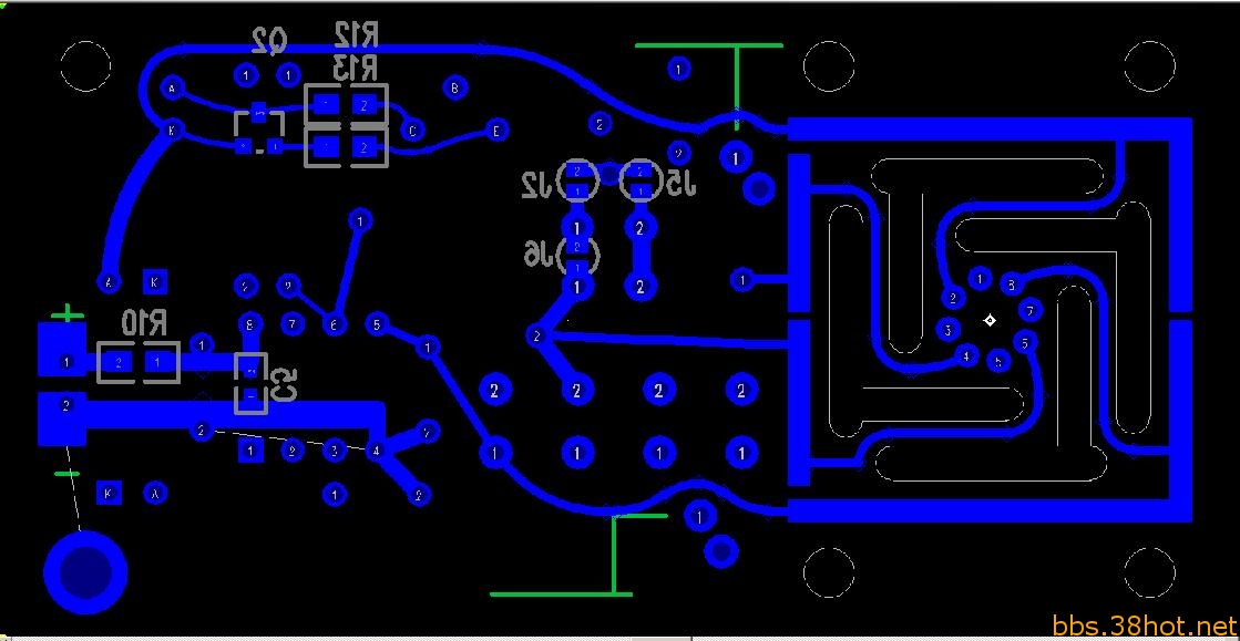

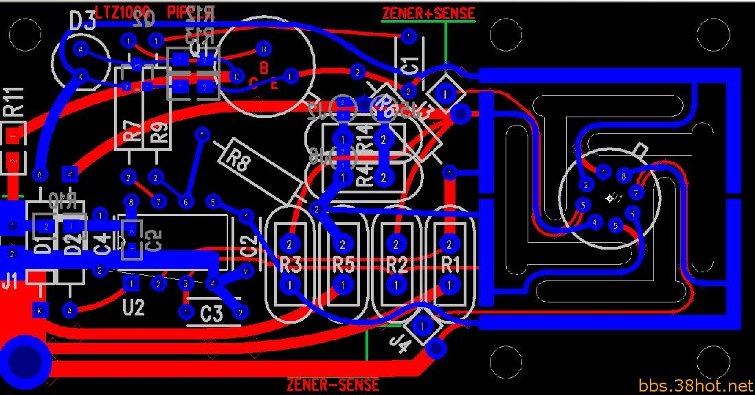

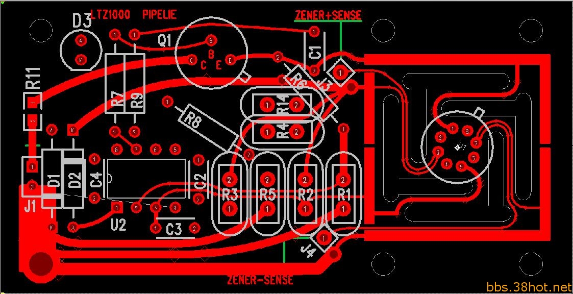

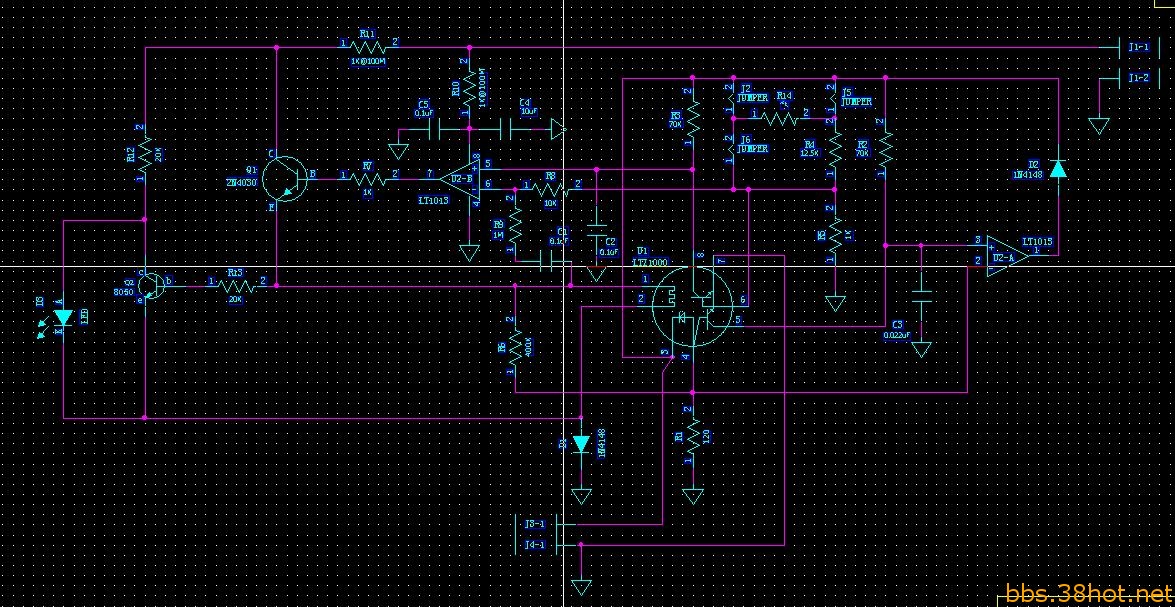

新画LTZ1000的PCB,不太满意,大家给参谋参谋
发表于 2011-11-1 13:45:10 | 显示全部楼层 |阅读模式
板子面积:38.1mm x 71.5mm

发表于 2011-11-1 15:09:34 | 显示全部楼层
蛇形的?
 楼主| 发表于 2011-11-1 16:32:11 | 显示全部楼层
水蛇
发表于 2011-11-1 16:46:05 | 显示全部楼层
够花的还混搭  。。。。。。。
发表于 2011-11-1 16:59:43 | 显示全部楼层
不懂,我乱讲,我觉得太紧凑了点,LTZ可以再远离主电路,Q1放到离LTZ最远的地方,LTZ热岛外围铜箔可以再宽些
发表于 2011-11-1 17:03:12 | 显示全部楼层
还有J3、J4是基准引出端子吧,考虑到均温,应该并排一起引出,引出端子要做均温处理,以减少焊点热电势影响
 楼主| 发表于 2011-11-1 17:18:27 | 显示全部楼层
回 4楼(575a) 的帖子
575a:不懂,我乱讲,我觉得太紧凑了点,LTZ可以再远离主电路,Q1放到离LTZ最远的地方,LTZ热岛外围铜箔可以再宽些
 (2011-11-01  16:59)
LTZ1000的加热功率大概0.1~0.3W,在15V电压下电流是6.7mA~20mA左右,确实有必要离远点。。。
热岛外围铜箔我觉得差不多了,防风/保温罩是压在上面的,现在2mm宽了。
倒是引脚引出线我想加宽些,现在是0.5mm。。
 楼主| 发表于 2011-11-1 17:19:40 | 显示全部楼层
回 5楼(575a) 的帖子
575a:还有J3、J4是基准引出端子吧,考虑到均温,应该并排一起引出,引出端子要做均温处理,以减少焊点热电势影响 (2011-11-01  17:03)
这个是我最不满意的地方了。
一开始布局没控制好:(
大家继续,改好了,俺发出去做。多余的PCB送大家玩~
发表于 2011-11-1 18:27:42 | 显示全部楼层
个人建议:先将基准电压引出端子和测温三极管引出线这4根线用人工布线,并排走,沿途不要有跳线。
发表于 2011-11-1 19:13:34 | 显示全部楼层
