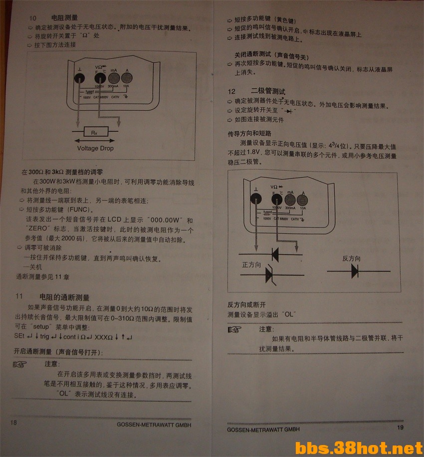

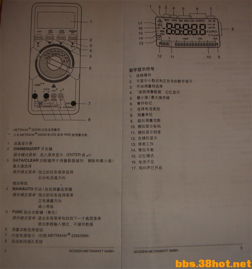

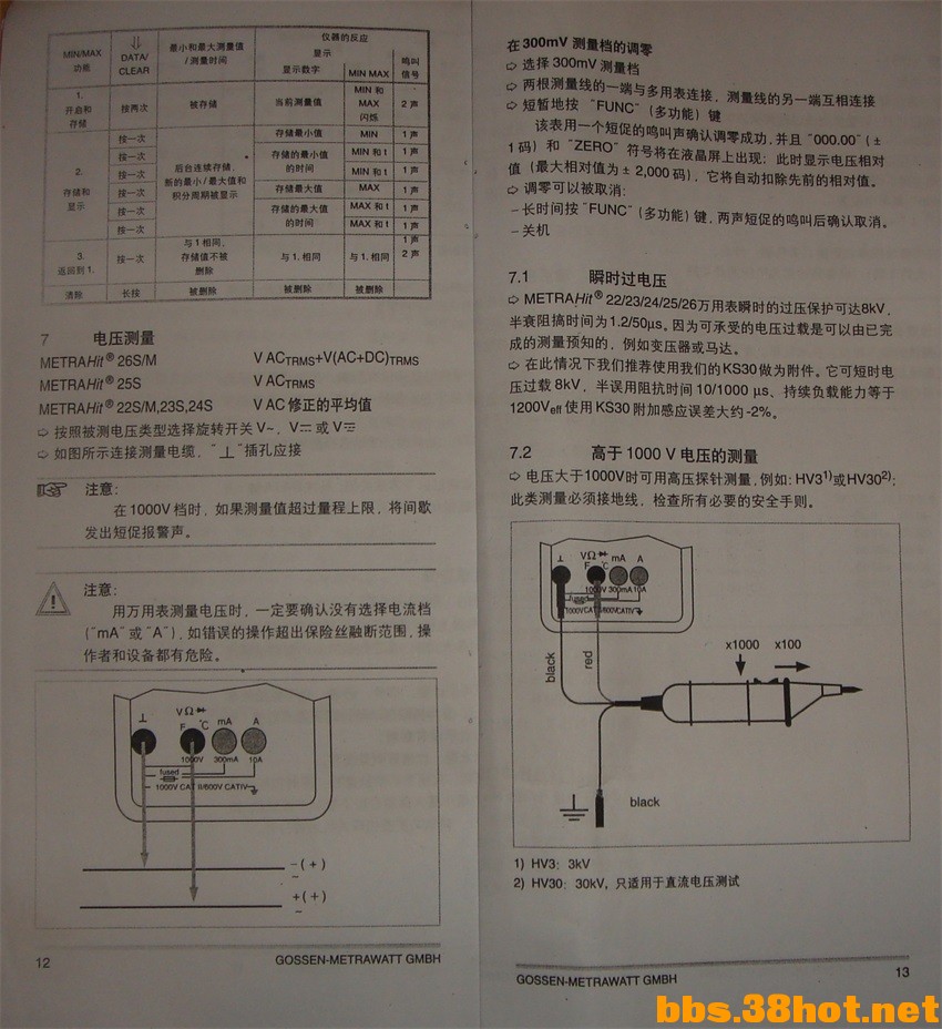

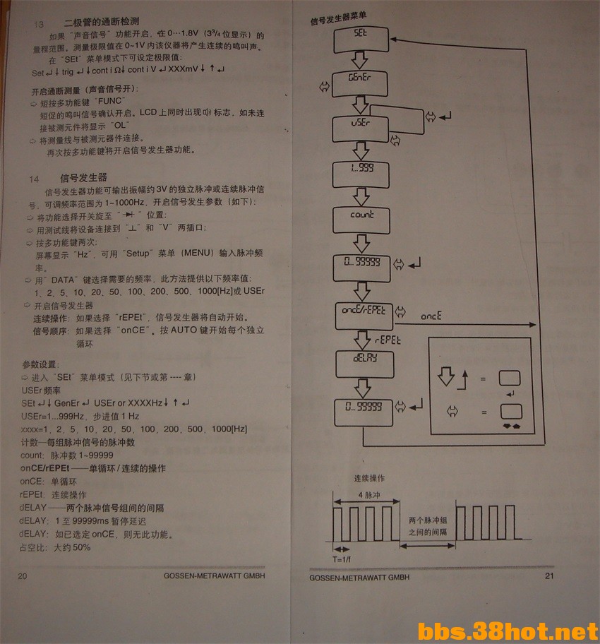

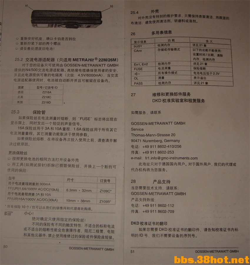

分享一份中文版万用表说明书德国METRA HIT 23s 24s 25s 26s/M
发表于 2015-8-22 17:44:30 | 显示全部楼层 |阅读模式

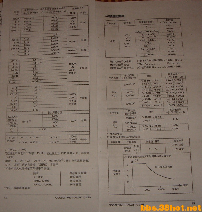

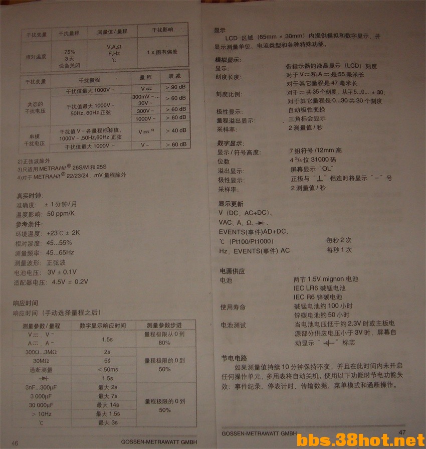

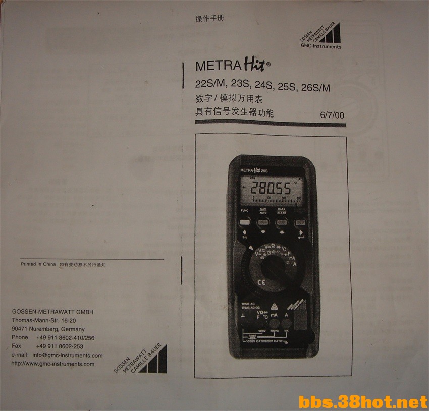

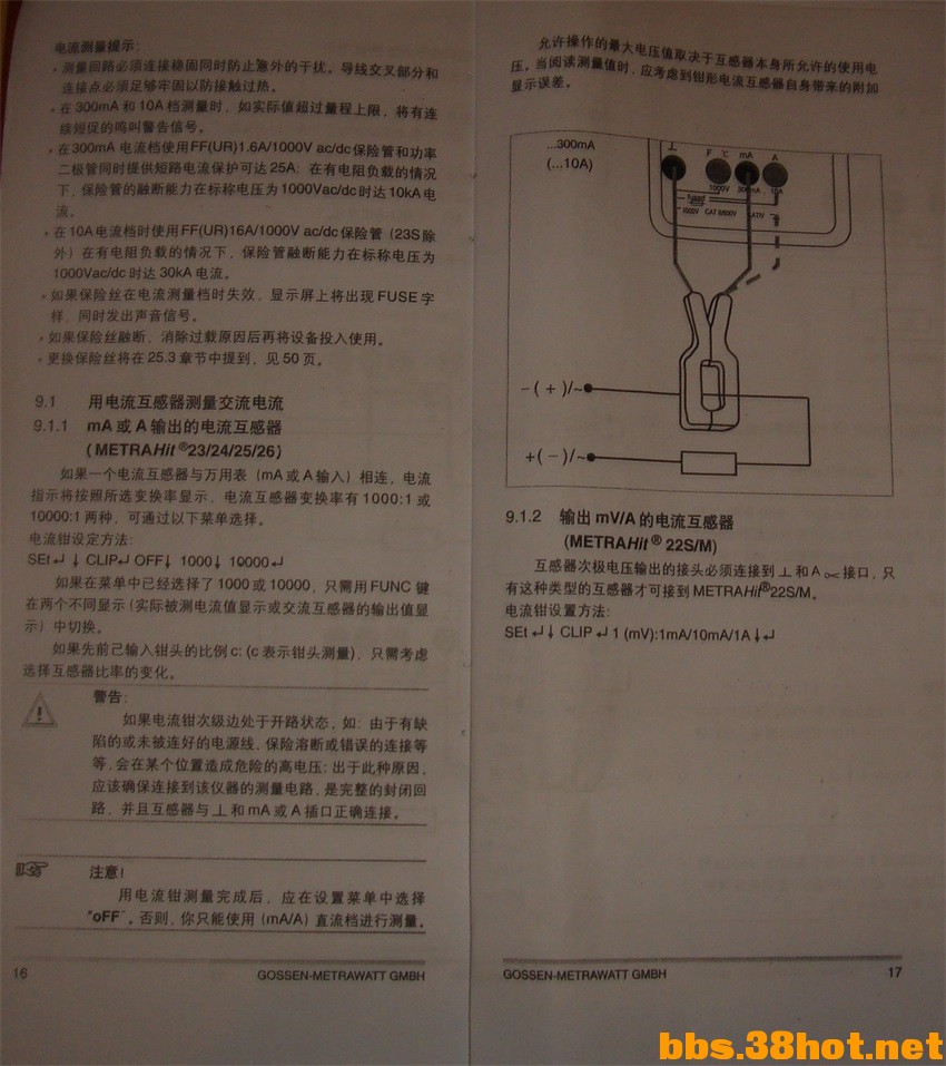

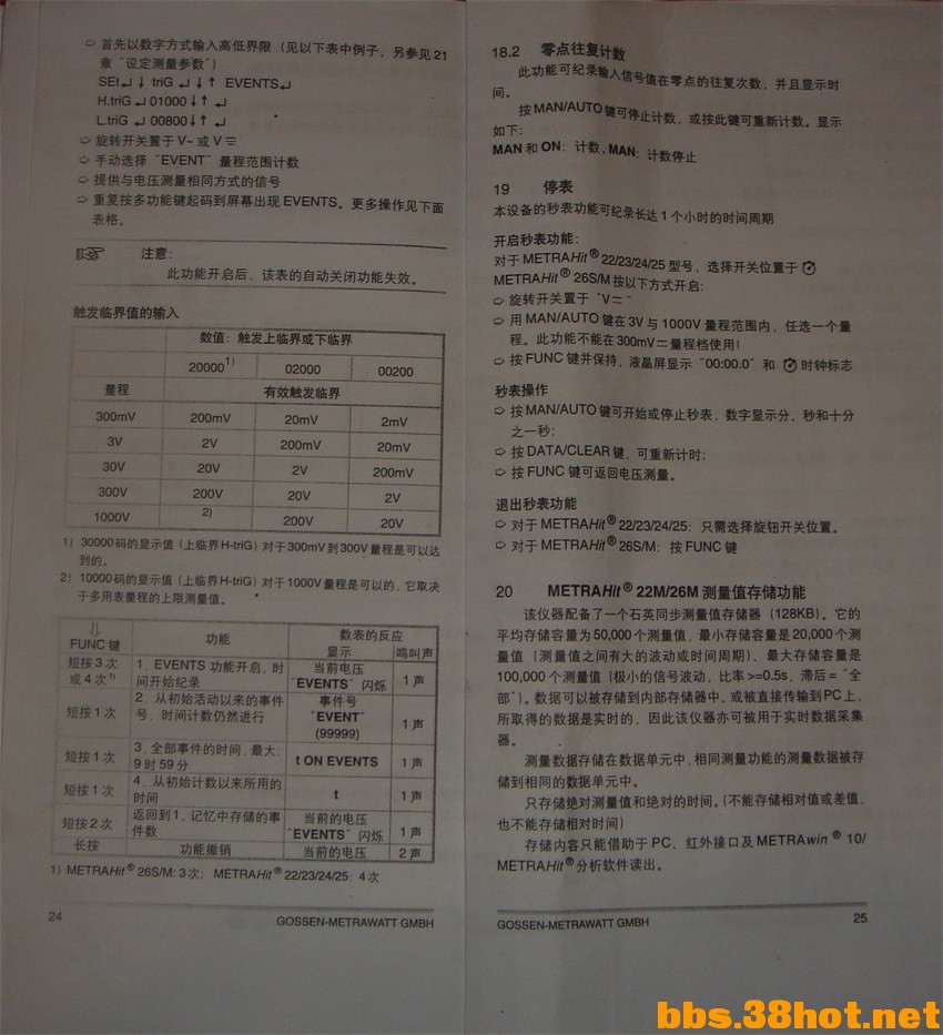

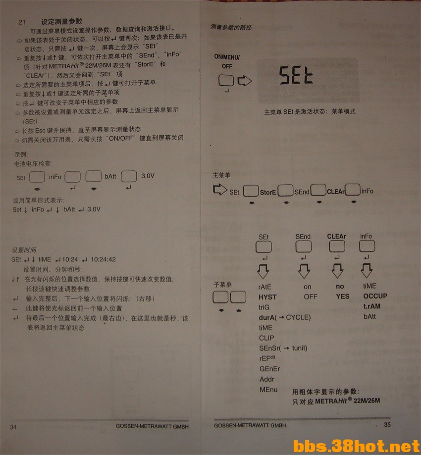

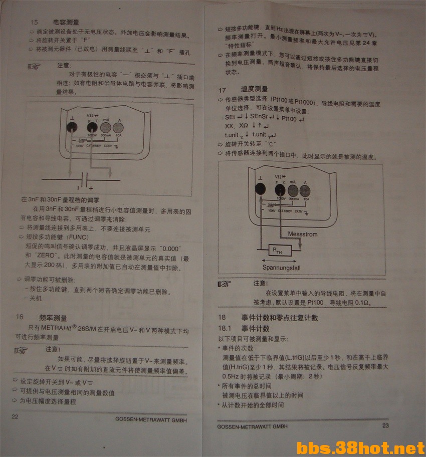

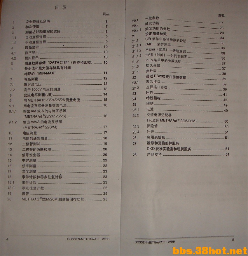

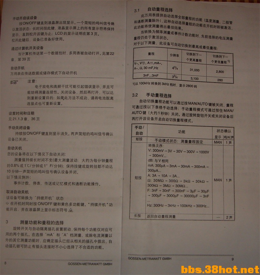

这个表设置功能比较多,还有频率输出什么的。一般没有说明书基本无法搞通全部功能,主要设置太多了,什么采样率都可以设置,偶然得到一份中文版的,对于有这个表的可以学习下研究下。
DSC08272_看图王34.jpg DSC08273_看图王.jpg DSC08274_看图王.jpg DSC08275_看图王.jpg DSC08276_看图王.jpg DSC08277_看图王.jpg DSC08278_看图王.jpg DSC08279_看图王.jpg DSC08280_看图王.jpg DSC08281_看图王.jpg DSC08282_看图王.jpg DSC08283_看图王.jpg DSC08284_看图王.jpg DSC08285_看图王.jpg DSC08286_看图王.jpg DSC08287_看图王.jpg DSC08288_看图王.jpg DSC08289_看图王.jpg DSC08290_看图王.jpg DSC08291_看图王.jpg DSC08292_看图王.jpg DSC08293_看图王.jpg DSC08294_看图王.jpg DSC08295_看图王.jpg DSC08296_看图王.jpg DSC08297_看图王.jpg
