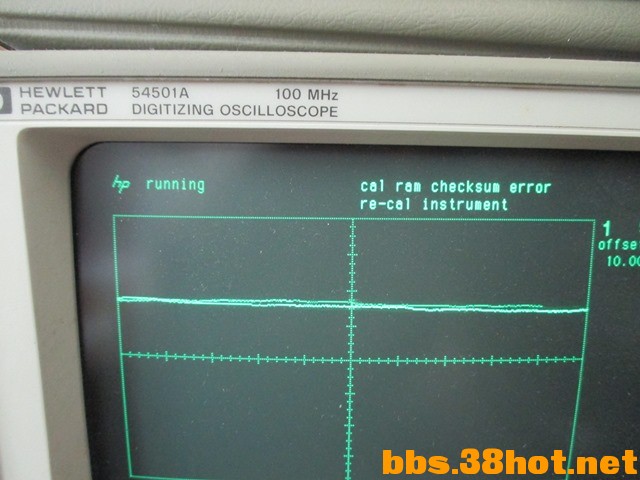

发表于 2015-8-22 13:54:58 | 显示全部楼层 |阅读模式

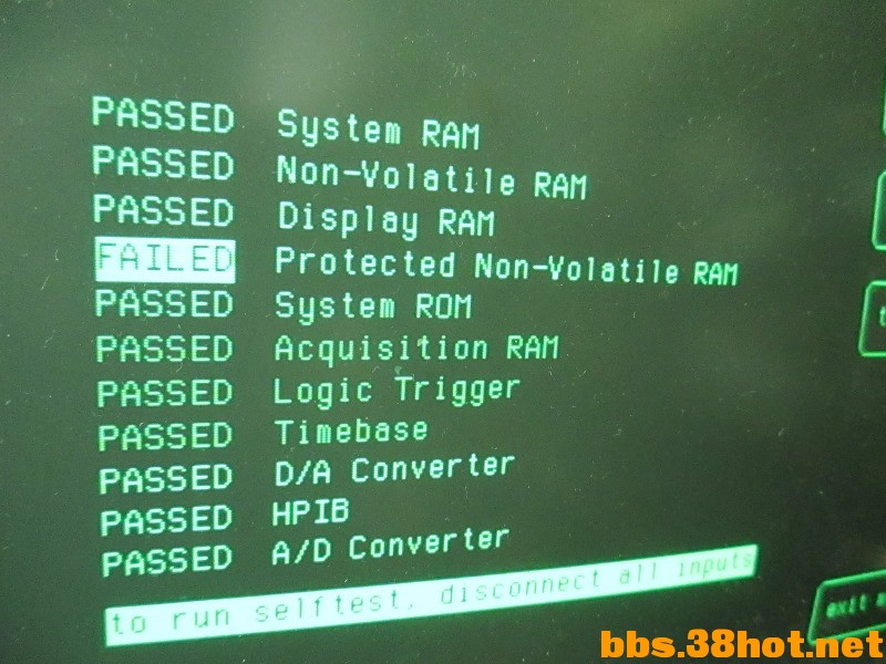

以前是好好的,自我测试也全是Passed,,最近使用时出现这个显示,然后我用系统自我测试,发现是这个错误。请问什么原因啊?
发表于 2015-8-22 14:30:40 | 显示全部楼层
nvram 的电池挂掉了。
发表于 2015-8-22 14:39:26 | 显示全部楼层
准备好一根2米低损耗50-3同轴线,两头都得有BNC头。
然后拆机,更换位于显象管下方的一个DALLAS NVRAM
更换完以后组装好,把机子屁股上大约是在右下角的一个保护开关拨到未保护状态
开机,热机1小时,到校准菜单,执行自校准,按照机器提示连接后边的两个CAL输出到输入通道,整个校准过程大概几十分钟就能做完
校准完不要关机,保护开关拨回保护位置,再关
发表于 2015-8-22 14:40:17 | 显示全部楼层
如果有角磨机。或者环氧溶解剂,可以直接打磨或者溶解掉NVRAM,更换里边的电池为BR系列的就可以了

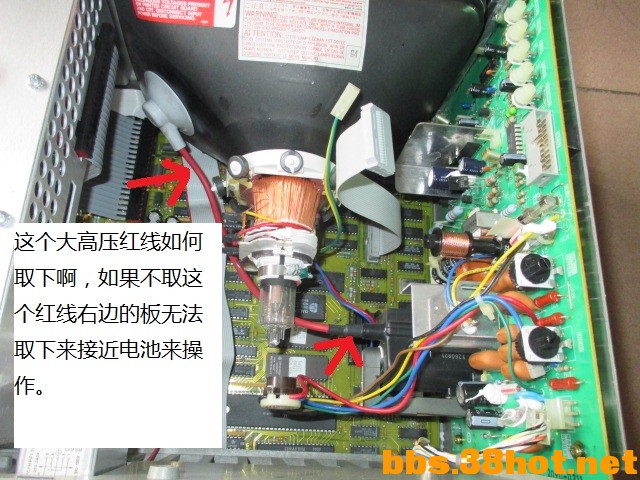

 楼主| 发表于 2015-8-22 14:59:58 | 显示全部楼层
更 ...

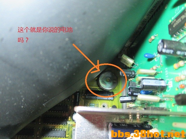

拆开盖子看了,无法拆下来,有点疑问,请解答下
发表于 2015-8-22 15:27:51 | 显示全部楼层
以一个外行人的角度,我觉得:”zxase258“指的应该是这个。DALLS的RTC+NVRAM,备用电池封装在内部,需要开壳才能更换,不知道对不对。
 楼主| 发表于 2015-8-22 15:34:46 | 显示全部楼层
bg5dkb 发表于 2015-8-22 15:27
以一个外行人的角度,我觉得:”zxase258“指的应该是这个。DALLS的RTC+NVRAM,备用电池封装在 ...
哦,看到这个东西了,那这个不简单啊,大工程啊。

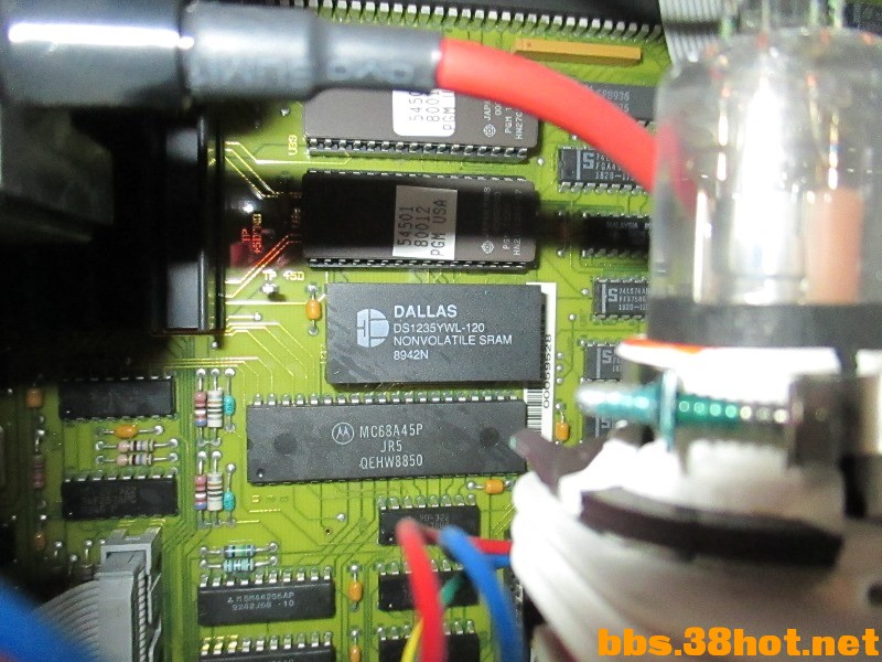

 楼主| 发表于 2015-8-22 16:11:27 | 显示全部楼层
拍了这个物品图片,
发表于 2015-8-22 17:16:24 | 显示全部楼层
淘宝卖的这个始终芯片 和你这个不同 可以用吗?
发表于 2015-8-22 18:28:07 | 显示全部楼层
就是这个芯片。淘宝买的新的不靠谱,二手的也是旧的,寿命堪忧,全新的太贵,建议拆了换电池。这玩意我拆过。

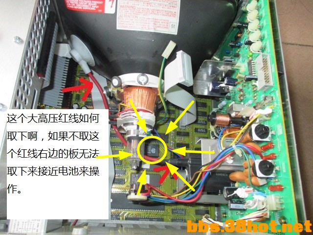

发表于 2015-8-22 20:10:57 | 显示全部楼层
别难为楼主了。
从楼主在5楼和6楼发的帖子看,楼主连显像管的高压线都不知道如何取下,应该不具备维修这台机器的技能,弄不好还会被显像管的高压给电击到。
至于拆电路板上的RAM芯片,难度就更大得多了。20多条腿焊接在电路板上,没有专用工具根本拆不下来。
还是找个搞维修的网友帮你处理吧。
 楼主| 发表于 2015-8-22 22:14:24 | 显示全部楼层
老兵1234 发表于 2015-8-22 20:10
别难为楼主了。
从楼主在5楼和6楼发的帖子看,楼主连显像管的高压线都不知道如何取下,应该不具备维修这台 ...
我动手能力强,就是没有搞过这玩意,芯片拆下来对我来说不是难事,还请你老兵指导下如何取下这高压显示屏边那个红线,

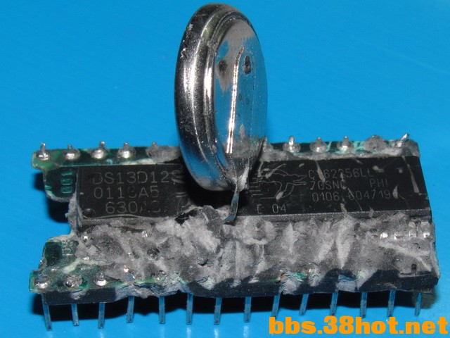

发表于 2015-8-22 23:14:56 | 显示全部楼层
如果想给这个芯片换电池,拆解的方法可以参考此贴:http://bbs.mydigit.cn/read.php?tid=1194120&page=1
贴中不是一个芯片,但是方法一样。我拆过DS1230,应该和DS1225结构类似,DS1230拆开是这样的:
直接取下电池换掉即可,注意要换同类型的,比如如果是BR,那么就要换成BR系类的。
楼主也可以买个二手的芯片直接替换一下,二手的2000年左右的估计再用个几年问题不大,二手的很便宜的。

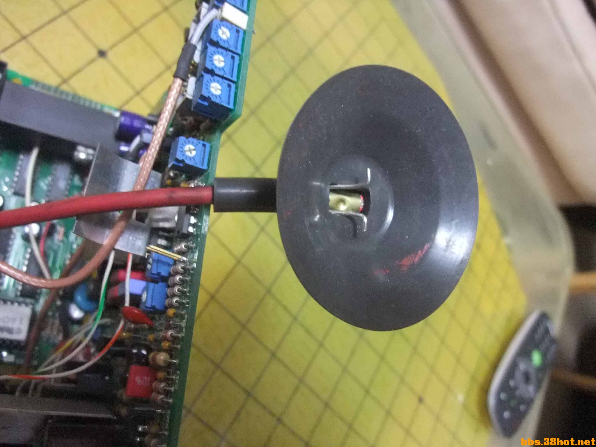

发表于 2015-8-22 23:29:21 | 显示全部楼层
zengjiansunzone 发表于 2015-8-22 22:14
我动手能力强,就是没有搞过这玩意,芯片拆下来对我来说不是难事,还请你老兵指导下如何取下这高压显示屏 ...
既然是这样,就方便多了。
显像管一般有4组引线,一个是尾线,你已经拆下了,还有行、场扫描线,用插座连到主板上。还有一个第二阳极的高压线,一端接显像管的高压帽,另一端接高压包。高压包这一端是不能拆的。显现管这端是靠一个弹簧卡子固定到显现管上的,外边是个防尘帽。看下面图片。拆卸时,先用一只万用表笔,一端接到显现管外壳的地线上,另一端沿着防尘帽的底边插入到高压帽上,放掉残存的高压电荷。避免以后操作时受到电击。
然后,掀起防尘帽的一侧,向另一侧横着用力推,也可以用一字改锥协助,就可以将弹簧卡子拆下来。看下面的图片,就明白了。(这是其他机器的高压组件,结构差不多)。
