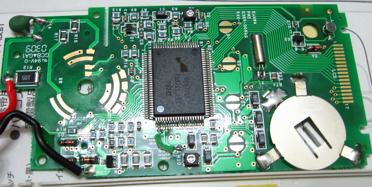

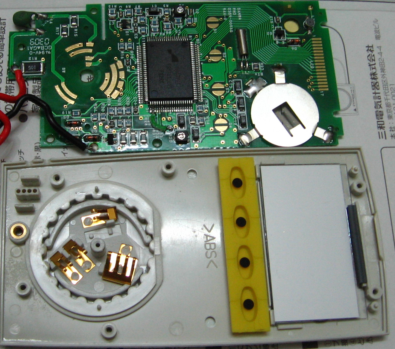

近来买了个SANWA PM3,小巧很方便出去携带,精度做普通测量足够.国内品牌的很多用COB封装的IC,关心质量及稳定性就选了SANWA.
IC用的FS9711_LP1,好像FLUKE15及17B的低端表也用富晶的芯片.
因数据保持功能我极少用,把期替换成RANG量程档,在测量时可以加快测量速度.可惜电容档不能换档,速度较慢.下图的青色线改按键功能用,
方法:切断IC34脚与按键间连线,再将32脚接到该按键就OK,资料可参考FS9721_LP3

 楼主| 发表于 2009-11-28 03:12:31 | 显示全部楼层
多谢版主支持!
做卡片式的表没几个公司,用过胜利的,坏了!本想找旧的FLUKE12B,没货.
这个表买回来时与FLUKE187(今年8月校准过)比对电压档,有0.6%误差,线性度不错.
校正方法:用稳压电源调整到30V,电源静置较稳定后,用187做比对,电位器R2可以校正电压档.调整后用测试各量程电压,和187非常接近(在30V内),因是普通电源,187显示电压会有缓慢波动最大10mV,但对低位表没什么影响.
另电位器R20可以校正电容档.

有办法可以买到那液晶?
我有一台PM3给朋友压破了液晶
发表于 2014-8-11 01:57:14 | 显示全部楼层
ycuusky 发表于 2009-11-28 03:12
多谢版主支持!
这个表买回来时与FLUKE1 ...
请问,PM3校准时,调电位器有没什么好办法吗?这表校准电位器竟然设计在板子另一面,要校准必须把表面的面贴给揭开或挖两个孔,不过感觉这样就留下遗憾了。有没什么无损的校准方法?
发表于 2014-8-11 11:16:54 | 显示全部楼层
我把面贴撕开了,调整了一下R2,但是我这台线性很差,有些郁闷。
发表于 2014-8-20 22:17:58 | 显示全部楼层
这表设计也不算好.那个过孔设计在PCB开关的中间.会加速磨损
