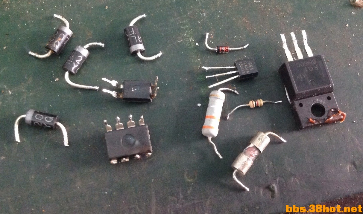

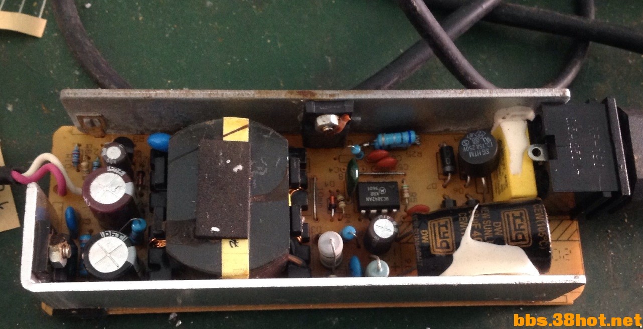

今天一大早,一个雷下来,我的笔记本电源嘣的一声,挂了,尼玛这雷连我的电源也敢劈,甚是大胆!
一拆开,保险挂了,一测,场管,限流电阻,整流桥,驱动IC3842全挂了,更换元件,后级没有输出,直接更换431和光藕,再试OK了!
电源图:
更换下来的元件:
看来得想个办法防防雷了!

不是原装的电源吧?
发表于 2015-8-20 17:07:43 | 显示全部楼层
山寨电源
发表于 2015-8-20 17:30:05 | 显示全部楼层
好的电源应该都带压敏的吧 应该不会搞这么惨

非原装,原装的被人拿走了
