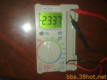

刚入手的一个秋月P-16,电压档不归零,总显示-2.xxx,用另一表测它的两笔,确实有-2.xxx的电压。两用17B微安档测量两笔时有1.5微安的电流。
但用它测量电压,电流时又非常准确。
电阻档误差很大,10K的AE塑料块显示11.5K;25K的AE塑料块显示45.xK
电容,频率没测量,不知情况。
这是哪里出问题了呢?
感觉好象是某个地方漏电了。
请高人解答!!先谢过!!!

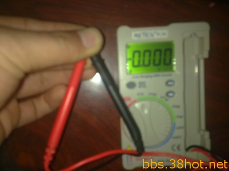

 楼主| 发表于 2011-10-31 21:49:33 | 显示全部楼层
上图片
表笔短接后归0

在家里使用的,没有太大的干扰,特意拿到楼下试了下,还是这样。换了两个新电池后,显示的电压随着升高,应该是电池电压串过来了。手中另有三只表,都没这个现象。,

这表V档拨盘档位比较容易出现磨损不良,
P10 , P16 都 多见。反复拧开再拧回V档,有时可正常。
发表于 2011-11-1 19:06:34 | 显示全部楼层
依我看是正常的,因为是个卡片的,就2个引出表笔线,要对付所有的功能,通常的万用表有4个笔孔,N个功能转换开关,能隔的隔、能断的断。对于卡片不可能面面俱到。
关键是测量准确,就OK了。

P16容易拆,线路板用无水酒精洗洗晾干,再看看是不是会好了?

我的一块P16就是因为接触不良把拨盘档铜片搞废掉了

我跟大家说个好方法解决拨盘接触不良,拆开表酒精仔细清洗线路板晾干,棉签攒变压器油均匀涂抹印刷铜接触片,装机绝对好用!
