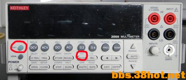

请教吉时利2000手动自检步骤。哪位大师能给指点一下。谢谢。
发表于 2015-8-20 14:13:19 | 显示全部楼层
面板上有,蓝色的功能先按shift键
发表于 2015-8-20 14:59:54 | 显示全部楼层
看图。
 楼主| 发表于 2015-8-20 16:04:30 | 显示全部楼层
谢谢 ,已经做自检了。自检结果显示100.1
发表于 2015-8-20 17:46:07 | 显示全部楼层
100.1 0v送进AD进行转换
 楼主| 发表于 2015-8-20 19:45:58 | 显示全部楼层
谢谢你的指导,发现问题和论坛里的帖子问题差不多。好像是tf-245网络电阻的问题。你那里有这个配件吗?
