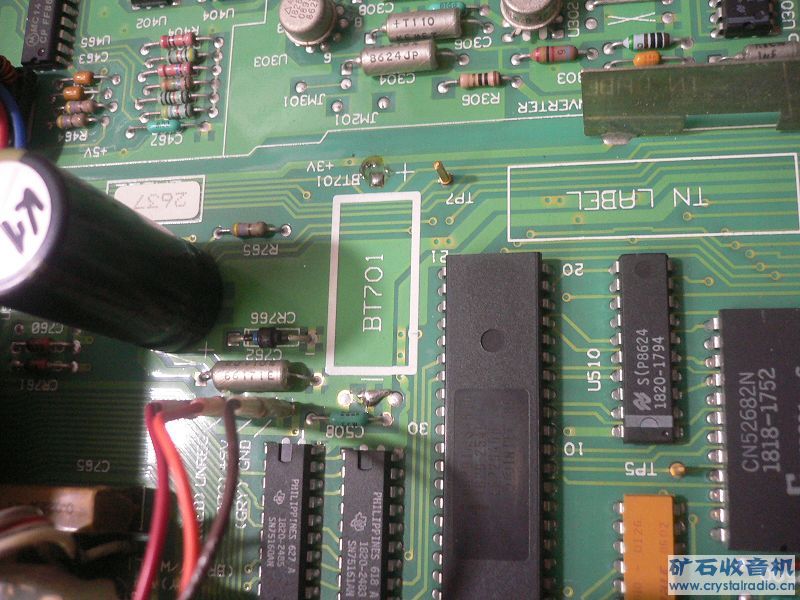

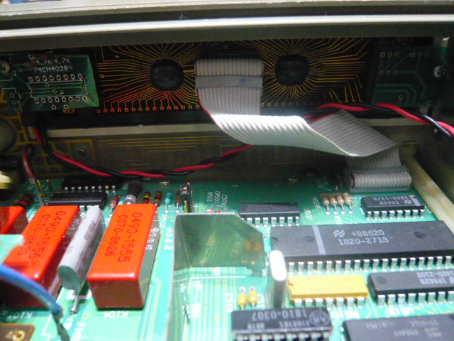

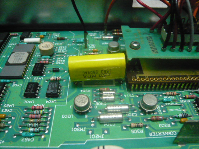

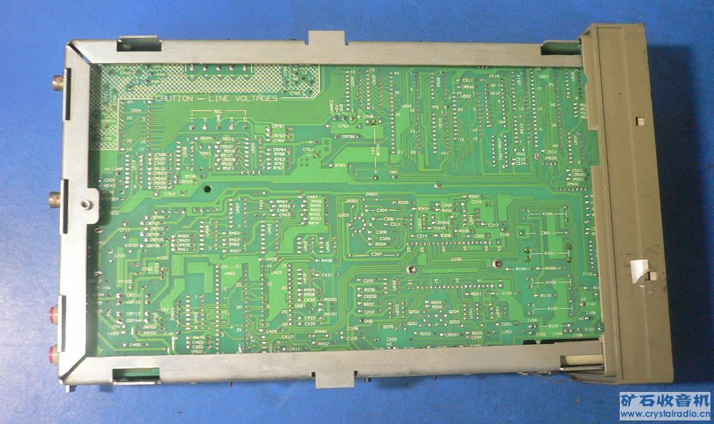

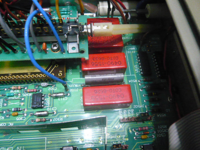

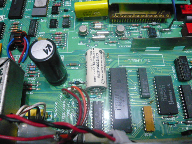

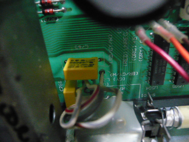

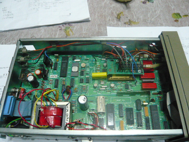

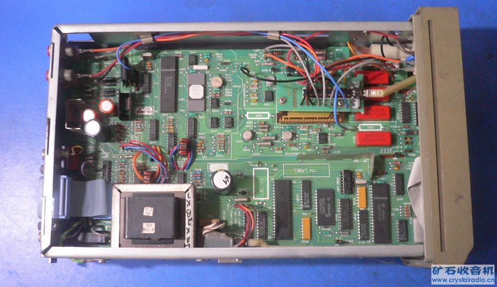

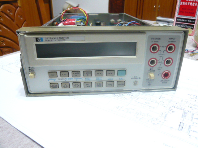

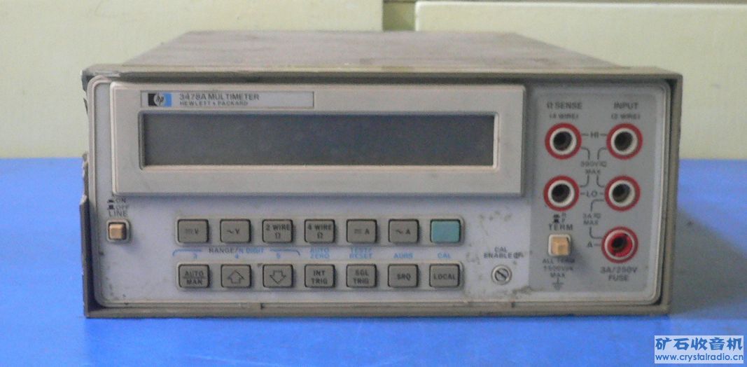

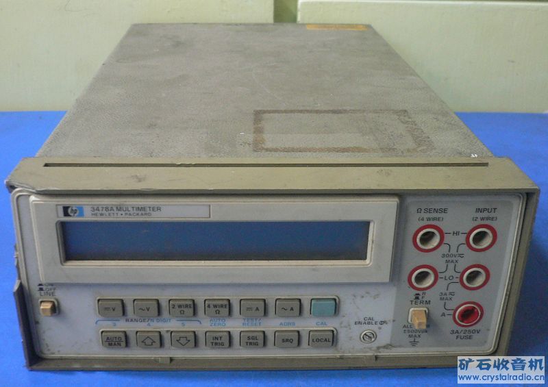

先上几张打理前的图

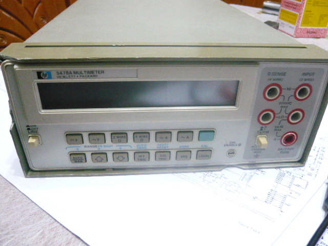

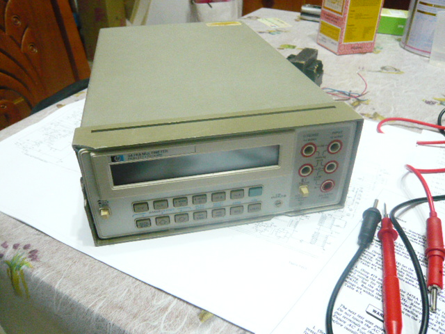

修好以后的图
 楼主| 发表于 2009-11-27 20:59:43 | 显示全部楼层
接下来就是校准机器了~~~~
发表于 2009-11-27 21:03:52 | 显示全部楼层
不错,外壳缺的那块肉咋办呢?
 楼主| 发表于 2009-11-27 21:04:39 | 显示全部楼层
要感谢坛里的各位前辈给予的帮助~~~谢谢大家了~~~
 楼主| 发表于 2009-11-27 21:21:21 | 显示全部楼层
缺的那块肉本想通过截取一块补上,可是用丙酮都不能溶解,然后就没折了~~~

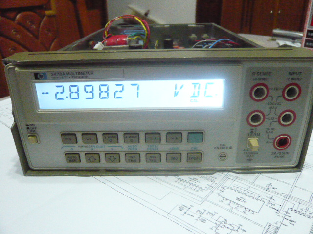

另外,想问下LM,显示屏上一直跳闪【CAL】,是否表示没有校准,如果全部档位都校准完毕,这个CAL就不会闪了?
仔细查阅了,英文手册,上面好像是说当CAL闪动时,那么说明机器需要校准了。这样的话,我的理解,如果所有档都校准了的话,那么CAL就不会自己闪了。不知道理解的对不对。
发表于 2009-11-27 21:44:07 | 显示全部楼层
CAL闪动,,你看看前面板的CAL旋转开关位置是否不对
 楼主| 发表于 2009-11-27 22:34:34 | 显示全部楼层
引用第7楼csclz于2009-11-27  21:44发表的  :
CAL旋转开关位置在垂直和水平均闪动。我估计很有可能就是需要校准了。
另外,电阻和直流的校准比较好解决,现在是没有交流标准源来校准。交流3V,交流300mA比较难解决。

发表于 2009-11-27 22:49:15 | 显示全部楼层
修好了?

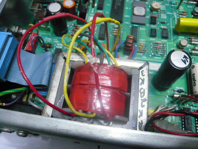

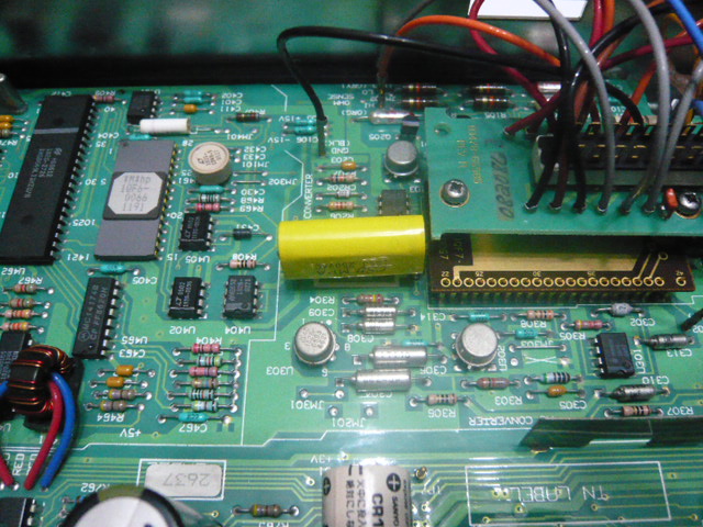

首先祝贺你成功修复,变压器替换的不错,3478是不错的机器。
系统读到校准数据存储器,发现数据无效,就会提示你校准,全部校准一遍就不会提示你了。
关于3478校准参考大耳朵写的校准方法,不过你需要有基准源。

发表于 2009-11-29 22:43:57 | 显示全部楼层
这台机器,也已经是修过不知道多少轮的了。电源牛不是原装的, 安规电容换过。电解基本都换过。楼主不容易呀
 楼主| 发表于 2009-11-30 09:05:41 | 显示全部楼层
引用第18楼danioy于2009-11-29  22:43发表的  :
这些都是我修了,买来的时候电源严重烧毁,我给拆了,定做了一个。
