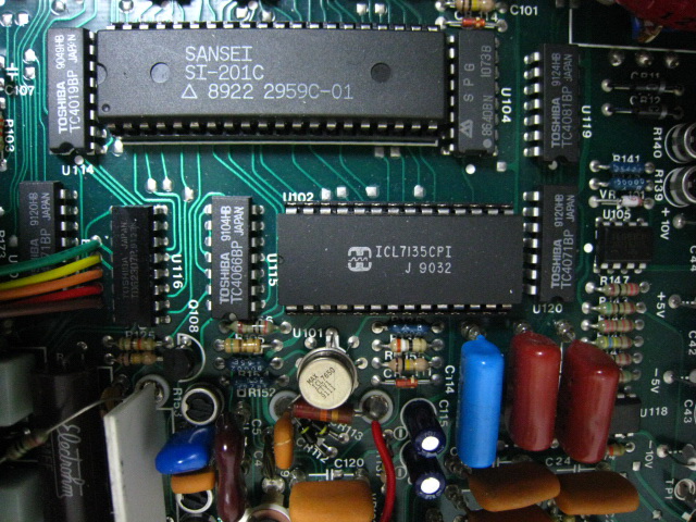

大家有知道用ICL7135做的成品4位半表吗?
最近测试ICL7135,一直无法解决非线性误差问题,想弄一个成品表来参考一下!

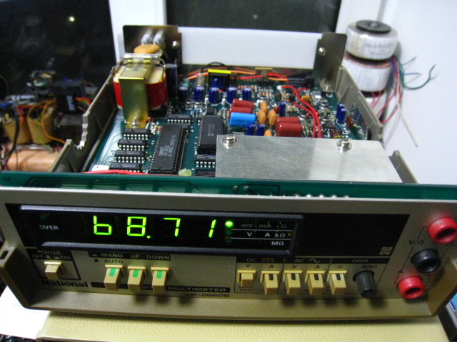

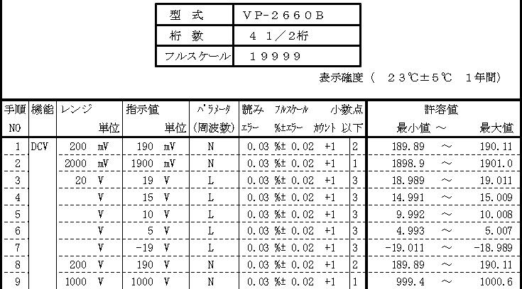

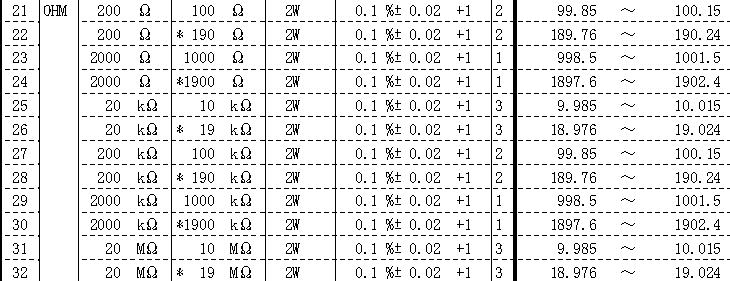

发表于 2009-11-27 18:36:14
松下的VP-2660B,就是用7135
附上:VP-2660B资料。

发表于 2009-11-27 22:13:53
非线性误差 靠分段校准来解决。

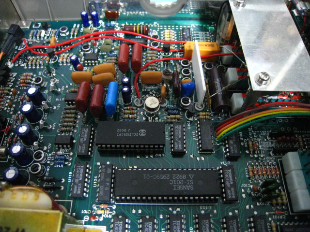

发表于 2009-11-28 19:34:22
成品表比标准图多一个二极管,电阻接法也不一样,那个电容也不是常见的那种,这是我在2605小台表上看到的,那个管积份的电容和管积分电流的电阻的要QIU很高..
