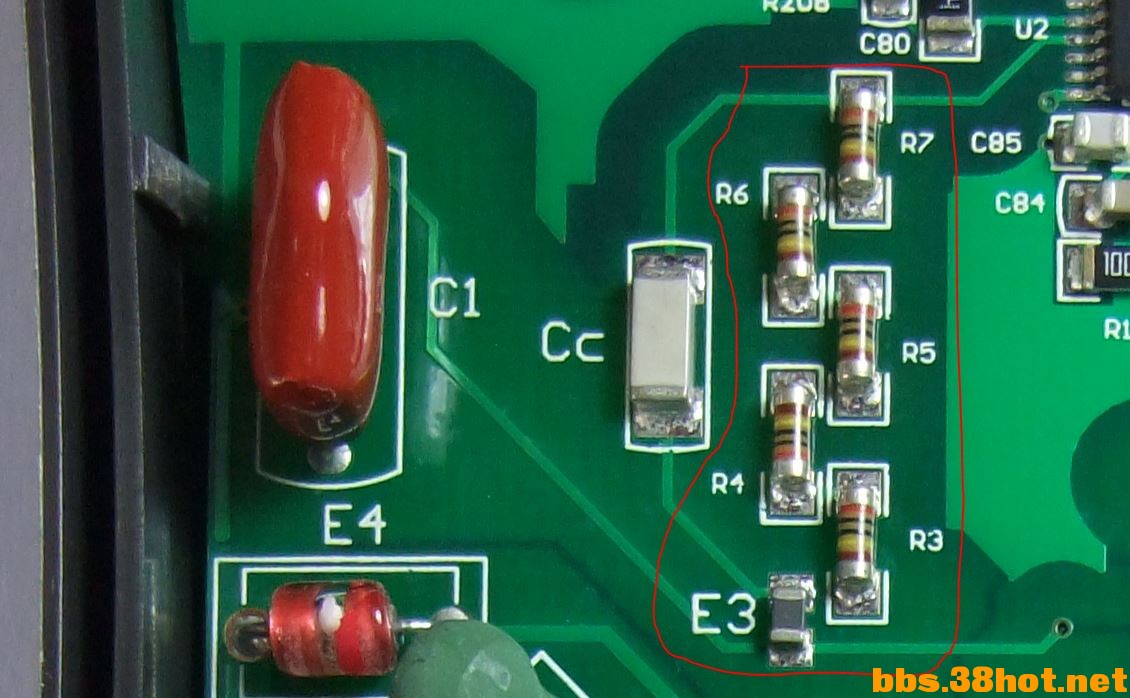

U1232A的10M贴片电阻好象是水泥电阻,常温测量有9.7M,加热后就变成8M左右,受温度影响很敏感,手摸都看到电阻变动。安捷伦为什么会上这样的电阻呢?

楼主,你不是自找没趣,被楼上的JB黄皮党(估计为了卖黄皮)给呛了,呵呵,上个图看看,我也有这款,看看能不能帮到你
 楼主| 发表于 2015-8-19 13:17:59 38hot手机频道 | 显示全部楼层
就是标注Cc的,陶瓷白色的,这个电阻对温度很敏感

发表于 2015-8-19 16:19:32 | 显示全部楼层
5个百分之一精度的2M电阻 串联成10M电阻
发表于 2015-8-19 19:30:30 | 显示全部楼层
cc是电容
 楼主| 发表于 2015-8-19 23:31:27 38hot手机频道 | 显示全部楼层
这个电容在这里起什么作用
发表于 2015-8-20 08:21:26 38hot手机频道 | 显示全部楼层
那个是补偿电容。。你加热就漏电了。
发表于 2015-8-20 09:39:44 | 显示全部楼层
Cc和10M电阻是并联的,应该是电容。
发表于 2015-8-24 15:31:24 38hot手机频道 | 显示全部楼层
虽然不是电阻网络分压但这5个电阻也是非常高档的东西了
