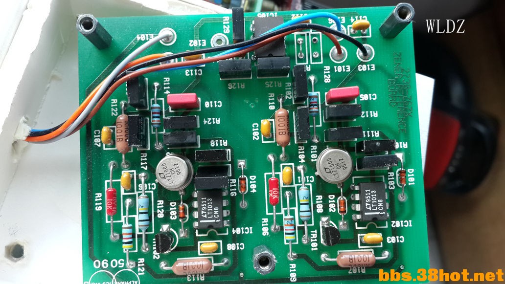

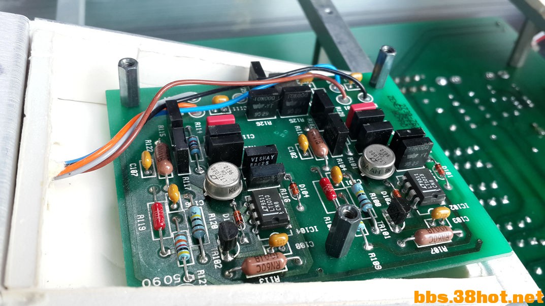

请看看是什么基准
发表于 2015-8-17 03:05:03 | 显示全部楼层 |阅读模式
基准
基准
发表于 2015-8-17 06:44:40 | 显示全部楼层
这基准打印的够清楚的了。
发表于 2015-8-17 08:15:31 | 显示全部楼层
老头子
发表于 2015-8-17 08:29:38 | 显示全部楼层
两个老头子
 楼主| 发表于 2015-8-17 08:31:05 | 显示全部楼层
为什么用双路,用两个LTZ1000?
发表于 2015-8-17 09:01:15 | 显示全部楼层
发表于 2015-8-17 09:20:10 | 显示全部楼层
估计是双路的,或者想进一步消除温漂?

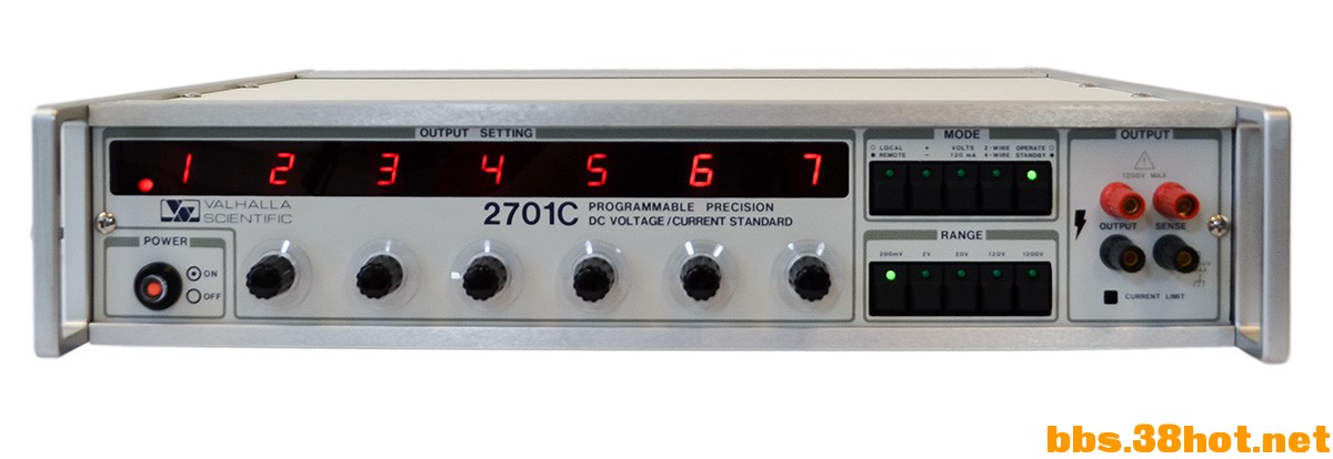

要跟据整个采样电路来看,这个是什么仪器?
 楼主| 发表于 2015-8-17 09:58:29 | 显示全部楼层
发表于 2015-8-17 09:59:34 | 显示全部楼层
96年的。。。
100收了
发表于 2015-8-17 10:22:29 | 显示全部楼层
6位半的源用老头子,可以的

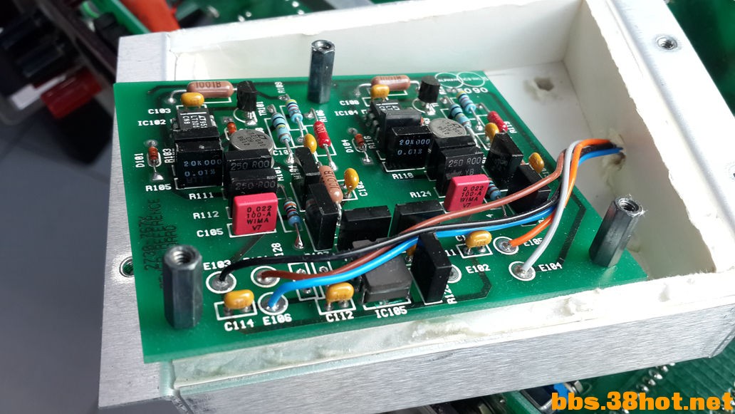

看看电阻配置。
 楼主| 发表于 2015-8-17 10:33:13 | 显示全部楼层
带皇冠标志的电阻
 楼主| 发表于 2015-8-17 10:36:51 | 显示全部楼层
带皇冠标志的电阻
发表于 2015-8-17 11:05:04 38hot手机频道 | 显示全部楼层
精致。

双路是串联的大概14V,然后这个14V以PWM的方式生产0~10v左右的任何电压,至于其他范围的电压都是0~10V这个范围电压的放大或者缩小
发表于 2015-8-17 14:18:53 | 显示全部楼层
但最终出来的指标对不起这两个LTZ
 楼主| 发表于 2015-8-17 15:38:27 | 显示全部楼层
但最终出来的指标对不起这两个LTZ
为什么,因为是6位半输出吗?这样不是输出更稳定。
发表于 2015-8-17 19:35:30 | 显示全部楼层
rifle 发表于 2015-8-17 14:18
但最终出来的指标对不起这两个LTZ
原先的指标的基准是LM399AH/LM299AH,但不知道现在修改了指标没有。话说回来还是你说的对,看图除基准其他电路好像没有改进过,出来的也就那样了,自己乱说了一通
 楼主| 发表于 2015-8-17 23:48:48 | 显示全部楼层
LM399AH和 LTZ1000有什么不同?
