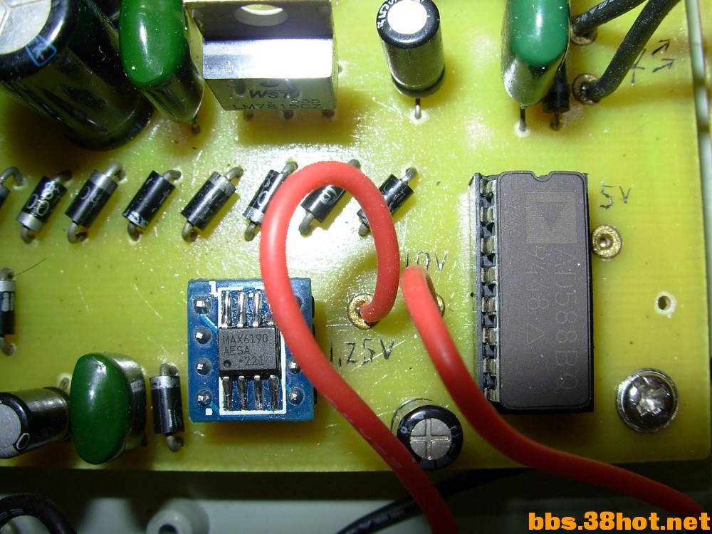

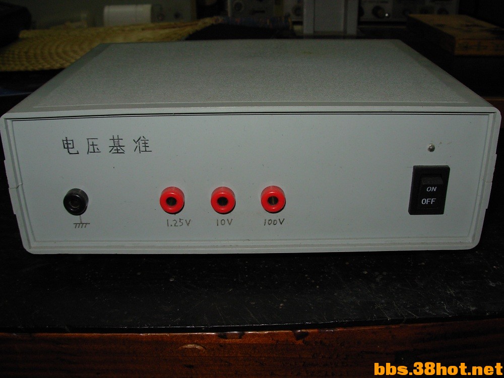

自制1.25v、10v和100v基准
适合个人DIY,这三个档是最常用的,免调试,针对4位半表使用。
输出:1.25V ,精度±2mV 温漂5ppm/
             10V  精度±1mV  温漂<1.5ppm/
            100V 精度由筛选得,温漂1ppm/
分别使用以下基准芯片:
1MAX6190AESE输出:1.25V
2AD588BQ输出:10V
3LT1021BCN8-10使用10只芯片,输出:100V

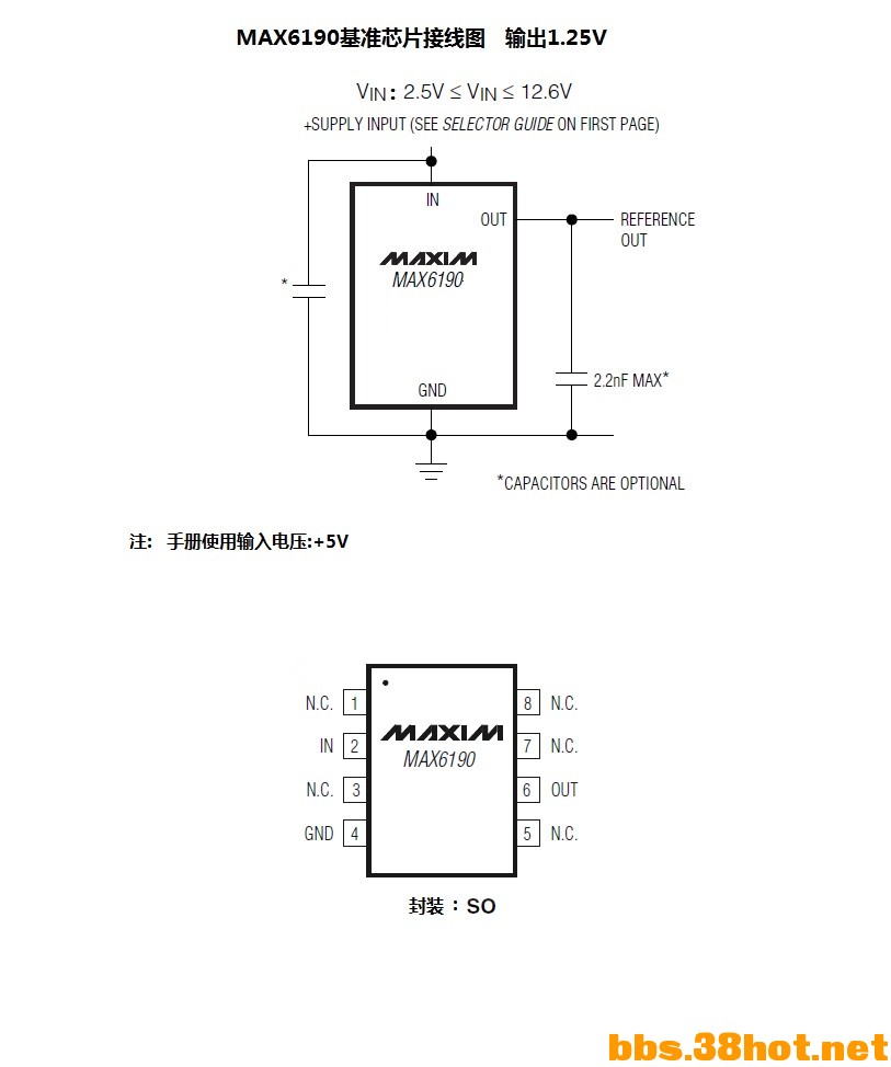

1、MAX6190AESE输出:1.25V

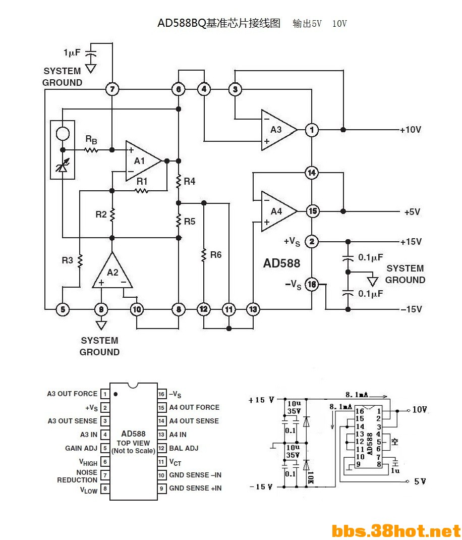

 楼主| 发表于 2015-8-16 21:23:59 | 显示全部楼层
2、AD588BQ输出:10V

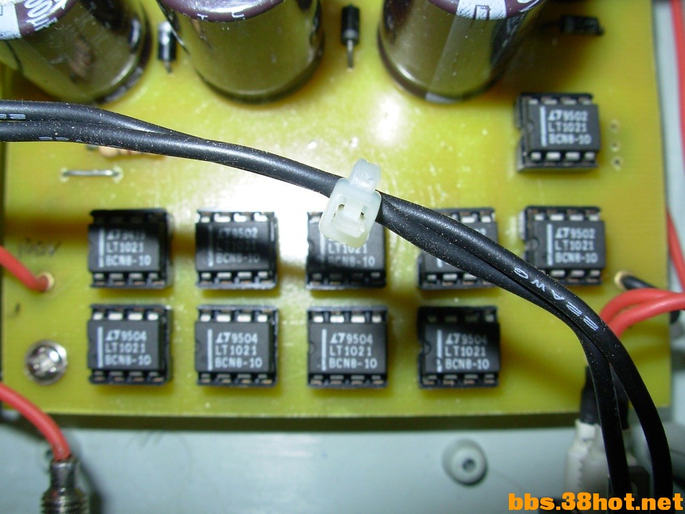

 楼主| 发表于 2015-8-16 21:27:38 | 显示全部楼层

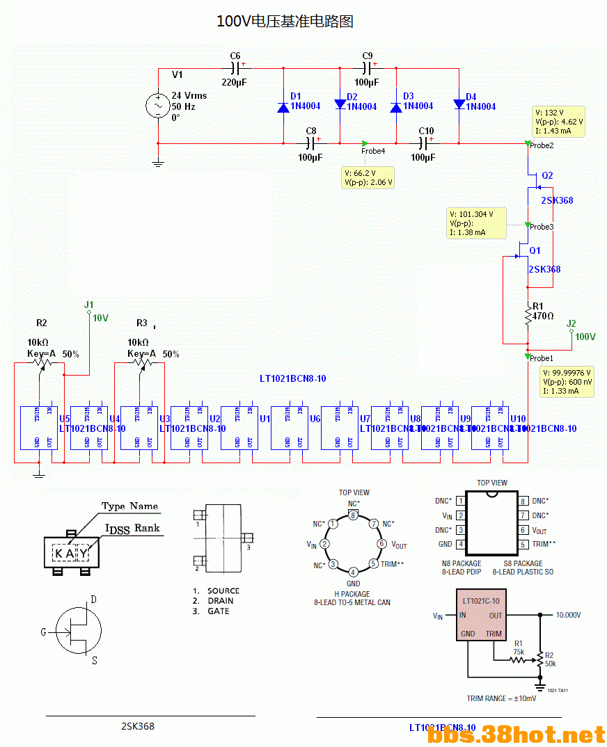

3、LT1021BCN8-10使用10片芯片,输出:100V
这个电路图是使用“100v基准”中lymex老大的图。

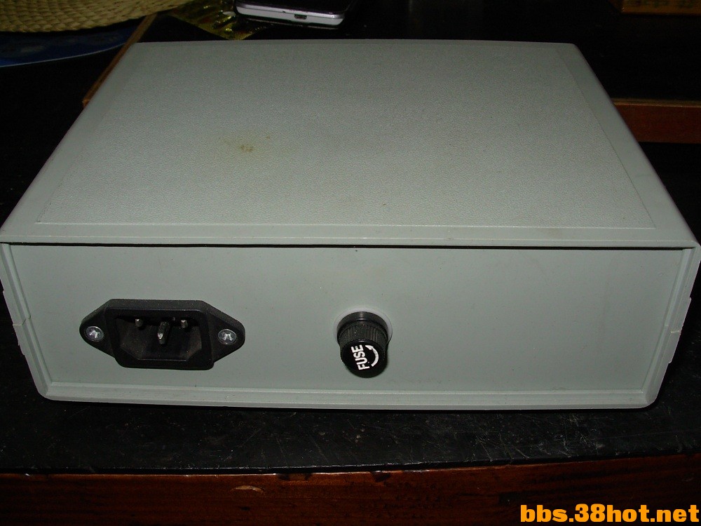

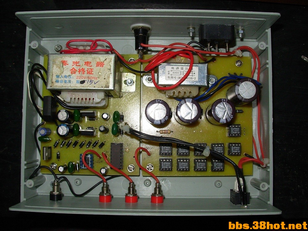

 楼主| 发表于 2015-8-16 21:29:19 | 显示全部楼层
这是做出的成品图
 楼主| 发表于 2015-8-16 21:30:50 | 显示全部楼层

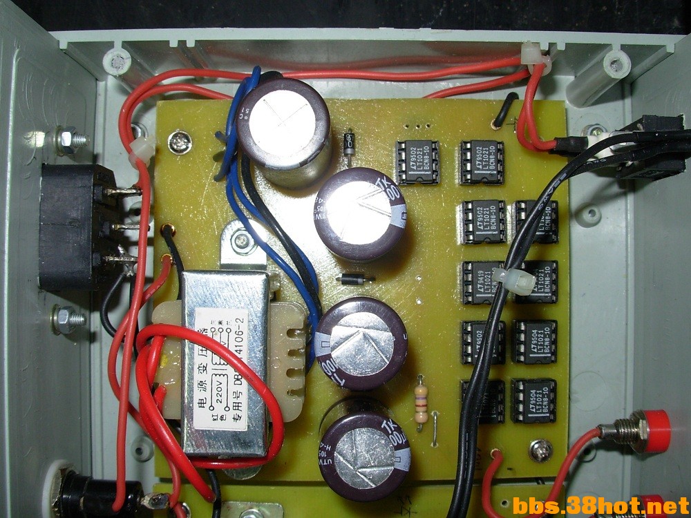

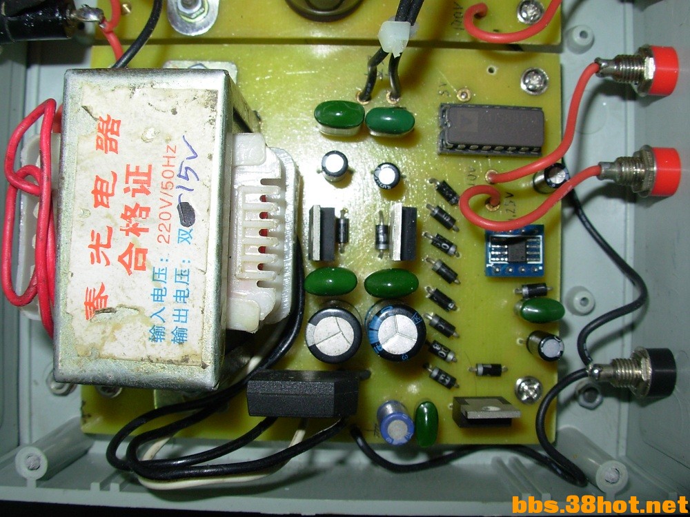

内部图

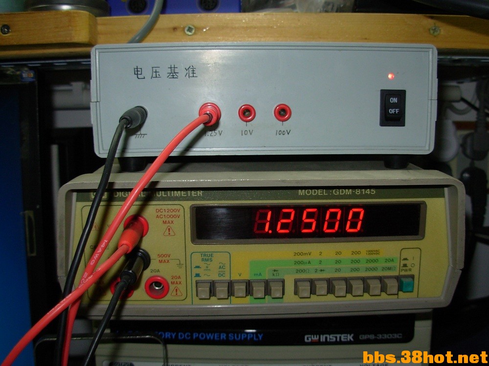

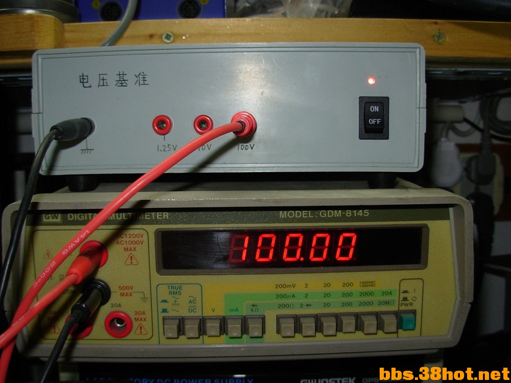

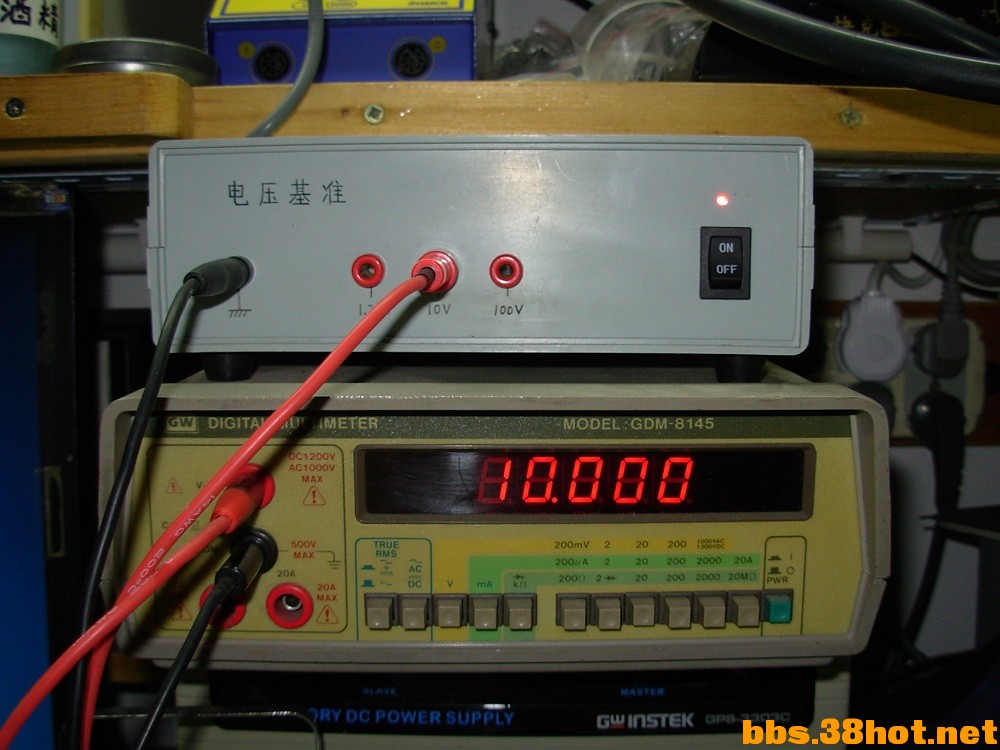

 楼主| 发表于 2015-8-16 21:33:11 | 显示全部楼层
测试图

 楼主| 发表于 2015-8-16 22:42:09 | 显示全部楼层
laisla 发表于 2015-8-16 22:38
不错,奇怪的是为什么那么多二极管.
从7815输出的15v电压过来,通过若干的二极管降压后再由7805稳压,给MAX6190AESE芯片供电。
发表于 2015-8-17 01:55:27 | 显示全部楼层
7815输出的15V直接由7805稳压不行吗?

 楼主| 发表于 2015-8-17 08:38:40 | 显示全部楼层
一般78XX类稳压块,前端高出个3~4V最好。这样效率高,发热低。

发表于 2015-8-17 22:55:19 | 显示全部楼层
不错,奇怪的是为什么那么多二极管.
倍压升压

发表于 2015-8-19 19:12:09 | 显示全部楼层
把AD588的5V也引出来不是更好?要是把20V、30V、40V、50V、60V、70V、80V、90V都引出来那就更好了.
 楼主| 发表于 2015-8-19 21:23:53 | 显示全部楼层
我个人认为:一般数字表,直流电压分200mV 、2v、20v 、200v、 1000v~2000v这几档,只要有几个能校准这几档的电压基准就成了。确实不必搞得大而全。因为基准的意思是"基本准确",也就是说基准都有误差的。如果分得太多基准档,精度又不是很高的话。最后用多档基准测万用表,可能会出现不同的结果,这时候你会相信哪档基准为“最准”呢。
