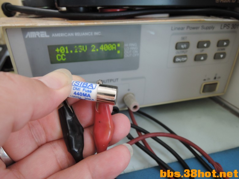

众所周知!万用表的电流档200毫安和10安电流档的保险是速熔保险丝!普通保险反应不够快,这可能和保险丝材质和工艺有关这是局外话!速熔达到200毫安或者10安!迅速熔断来保护万用表!普通保险的熔断电流是标称2倍电流熔断!我曾经试过一个40毫安的普通保险,加上负载使电流慢慢上升,40 60 70 80 82毫安迅速熔断,有这个参数就好办了,用普通保险100毫安和5a电流值的就去替换就行!也能在表的量程超出后,迅速反应!大家可以参考!我的表便宜货,就这样用!看了有用的帮顶下!谢谢了!

普通保险!2倍额定电流熔断!也有坛友做过这方面的测试!

品牌\个体差异太大,不靠谱啊.

保险管的内阻也是应该考虑的因素。

发表于 2015-8-17 17:17:29
复制3楼,品牌\个体差异太大,不靠谱啊。
你了解下保险丝,欧规(包括VDE CE 中国3C)慢断型的150%电流规定的必须超过1小时断开,符合要求。
210%电流规定的要2分钟断开,符合要求。
275%电流规定的要10秒钟断开,符合要求。
美规(UL)慢断型的100%电流规定的必须超过1小时断开,符合要求。
135%电流规定的1小时内断开,符合要求。
200%电流规定的要30秒钟断开,符合要求。

你用100毫安的保险,工作在150毫安电流下试试就知道了,试过才知道,一般人我不告诉他,嘿嘿。

不必那么麻烦就用200ma的保险管!当然质量要好点的!也可去城皇庙(成都市)一次性买一盒200ma速熔保险,我84年就买一盒到退休也没有用完!后来地震搬家也不知道在那儿,现在直接用最细的线(0.07mm)直接!

这个不太把握,同一盒同一规格的保险丝熔断电流还有一定的差异。进口的还好一些,国产的有些差异可达100%!
