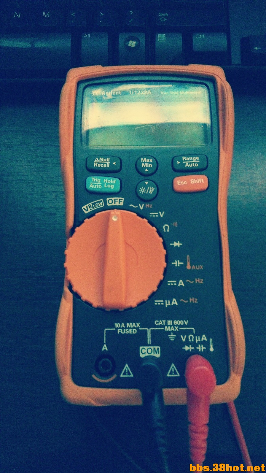

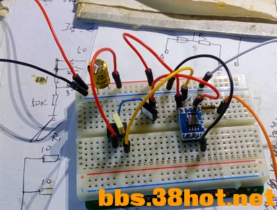

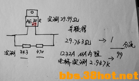

是德的U1232A针对F117竞争产品,但是两块表都没有mA档,很是不爽。而且uA档内阻大的不得了,于是自己动手做一块60mA档分流器,根据1232A制作,117也可以参照,我的1232A电桥测量与高位表测量μA档内阻为2.947K ohm。你们得先量自己的表的精确内阻是多少再根据1:99算分流的电阻,我的分流基础电阻为AE的PD系列的YB(0.1%_2.5ppm/度-TO220封装)。其他的看图吧应该很明了。
高位表校准过程简单,几天前了没有拍照

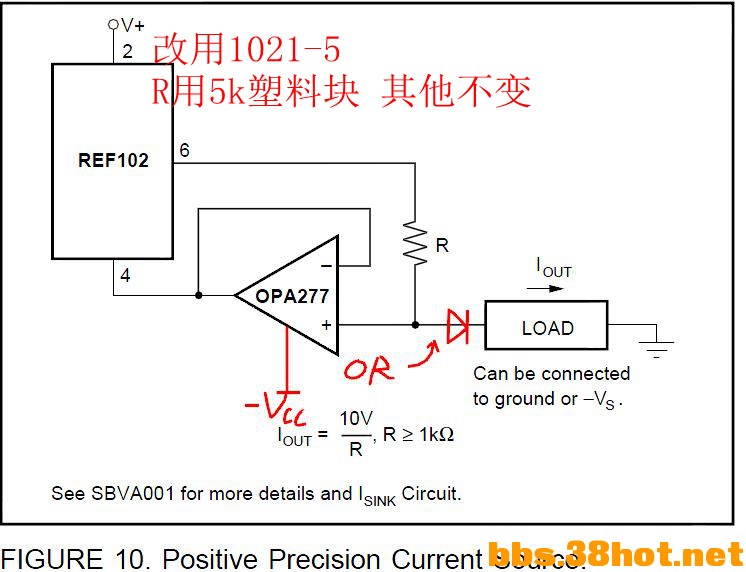

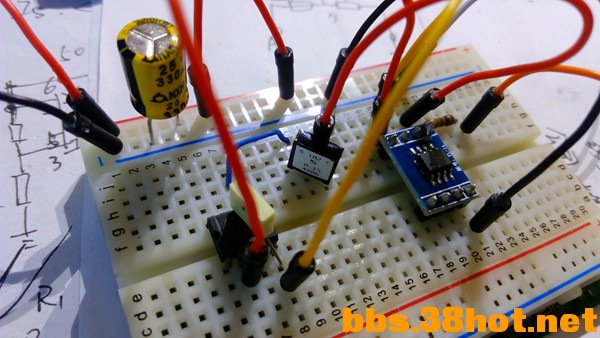

搭了一个精密恒流电流源测试下,用的这个原理图eevblog的戴夫也用过
注意277输出不是轨至轨的需要一个负载电阻(我用1k欧电阻-图中的色环电阻,戴夫用了2-3个4148提升共模电压)我用的是2277双运放其中之一。

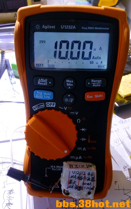

结果很精准么,计算 1232a的μA档自动即可,读数直接除以10,单位换成mA  就OK了简单吧

分流器焊在板子上,用两个螺丝香蕉头固定,1232A的插孔(117也是)不是水平直线——真操蛋,香蕉头直接插到1232A上面引出两根线(测试钩用完了等快递寄测试钩,暂时留空线头)即可。

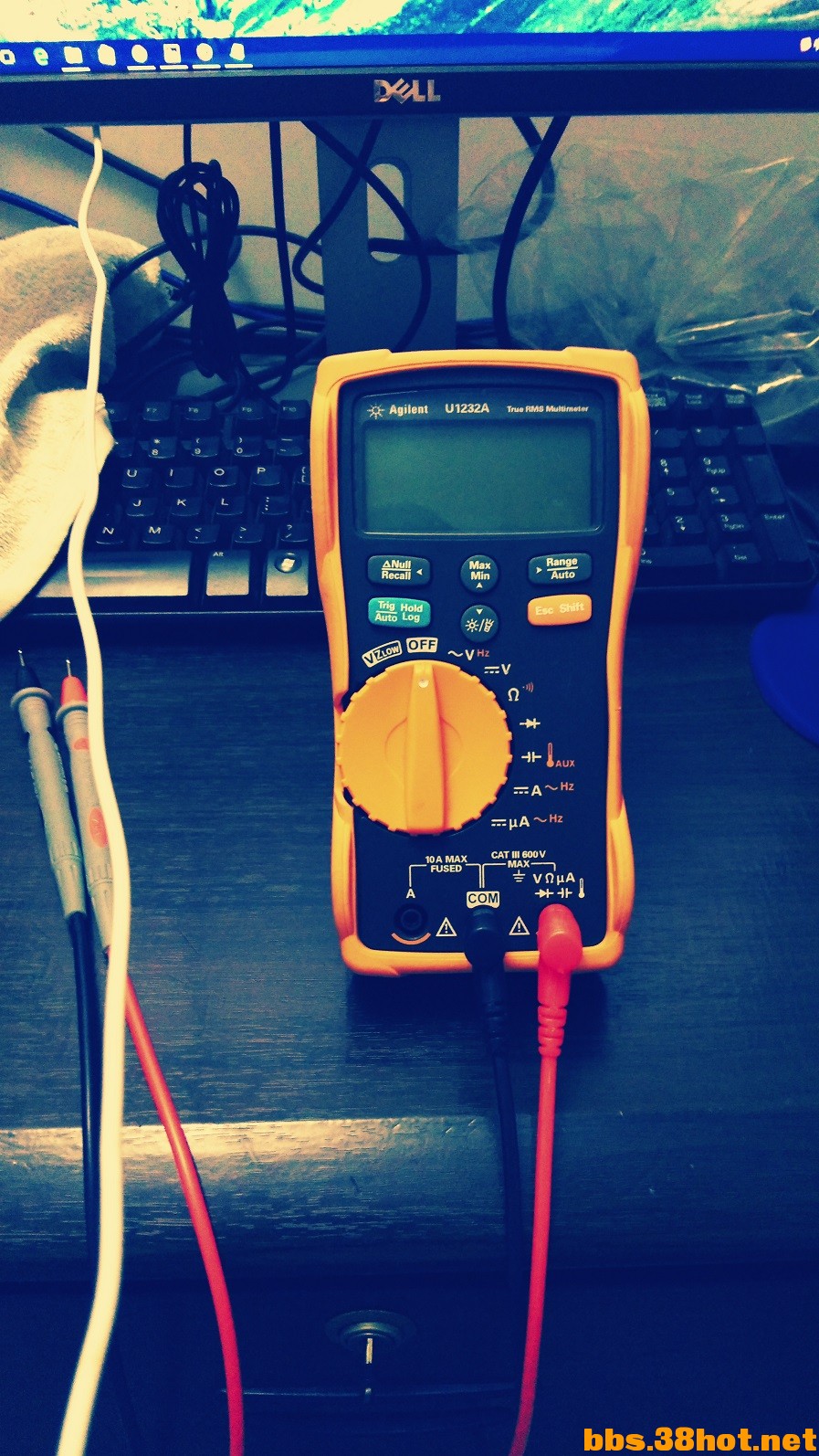

发表于 2015-8-16 15:33:02 | 显示全部楼层
我的凑凑热闹

30欧,60mA,那就是1.8V呀,压降太大了。不建议在电流档上附加分流电阻,万一电流档直流测市电你懂的,建议在mV档附加1或10欧检流电阻或 mV测量1或10欧检流电阻。

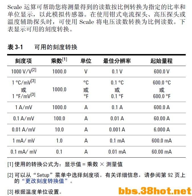

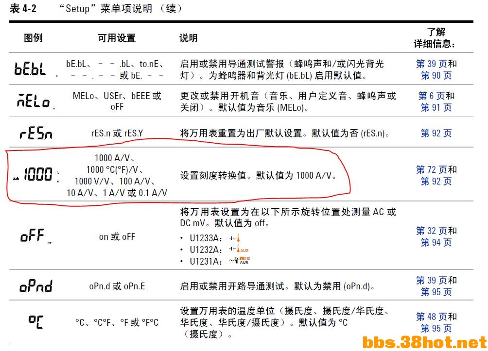

U1232A可以使用外部分流器或电流钳,设置好比例后可以自动转换刻度,无需自己换算。
分流电阻用10欧姆  用电压档测量 (需要打开Scale功能)
 楼主| 发表于 2015-8-19 12:56:14 | 显示全部楼层
分流电阻用10欧姆  用 ...
首先,感谢您的回帖,可以帮到其他人;
其次,请您老认真看帖,我的分辨率达到1μA,而使用scale运算转换 60mA档可以用10欧电阻,但是分辨率只有10μA,您说的我都研究透的不能再透了,基本到了年底可以出1232的schematic了。两者权衡决定牺牲 插入内阻换取1μA的分辨率,
另外您说的自己换算问题也请看清楚,直接除以10得到mA,基本用眼睛都可以换算不用过大脑,以上说明请知悉。

您老看我那schematic上面就是电阻而已,有源么?
面包板上的是1.002mA的 基准电流源 啊,是用来测试的,你不用这么萌吧

30欧,60mA,那就是1.8V呀,压降太大了。不建议在电流档上附加分流电阻,万一电流档直流测市电你懂的,建议 ...
还请您去做您的买卖吧, 第一点压降是大了点,但是总比没有的好,主要还是测量10mA以内的压降完全可以接受,
第二点,如果您认真看帖就知道我这样恰恰避免了 电流档测高电压的问题(连表笔都不用接,请问您老拿啥去测市电?)

我这么特么客气,可是两脚马 和3458两个死鸭子嘴硬的人就是不肯认错, “两脚马”童鞋你没有这款表就不要乱发表无意义的误导文好吧?你给我在1232上设置个mA/mV 上来看看??告诉你真相那个是1231用的。
