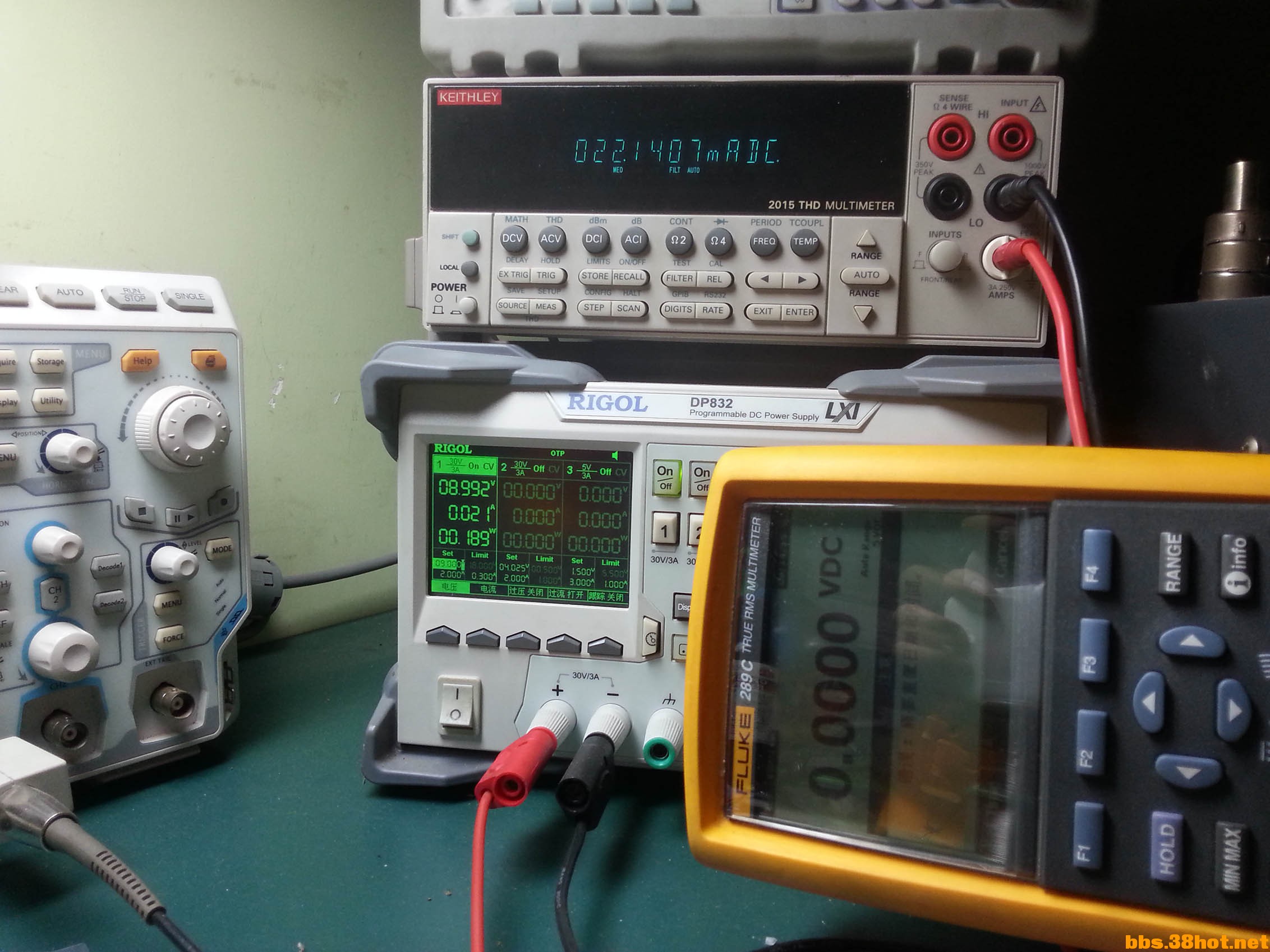

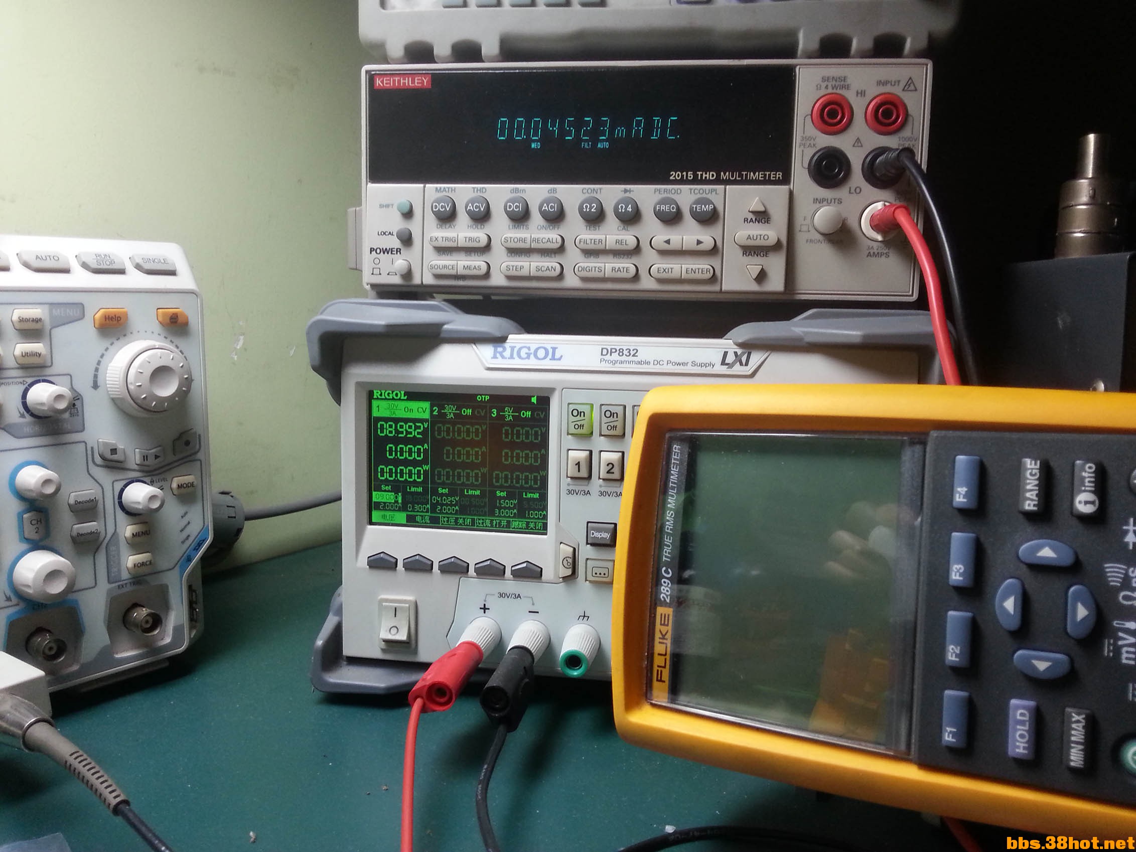

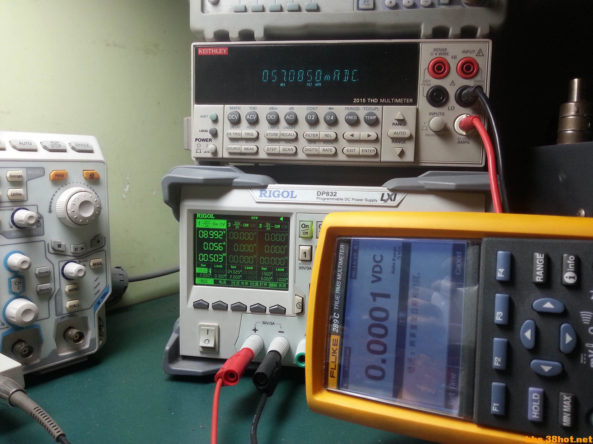

发表于 2015-8-14 00:55:22 | 显示全部楼层
刚刚帮你测了一下我的F289,看图吧分别是,关机,开机,两档背光
关机
关机
开机
开机
两档背光
两档背光
发表于 2015-8-14 08:57:36 | 显示全部楼层
都偏大 你看下法拉电容是不是漏电了
