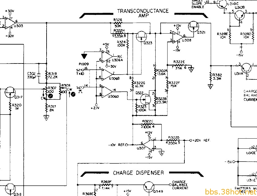

本次维修实在无聊,半小时搞定,非常没有成就感。
前两天广坛收了个开机超量程192。
拆机,内部维修痕迹非常严重,上家估计折腾了很久没有搞定,低价出手了
因为去年修过一个192,对电路仔细分析过,所以直接测量关键点
https://bbs.38hot.net/read.php?tid=1111
Q328右侧测试,输入电压正常。

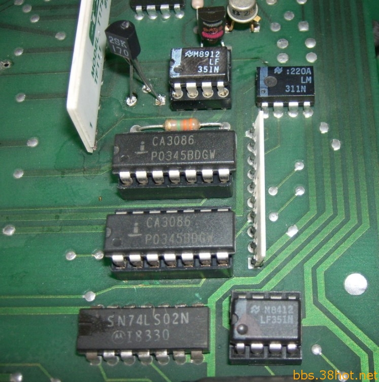

测试 R382时,始终为-15V,看来故障在跨导放大器这一级。
测试U308 坏掉,换了只LF351,R382仍然为-15V,
测试Q321坏掉,找了只K170,转90度安上,R382仍然为-15V,这时U308发热严重,看来是后级三极管倒灌过来的电压。
直接换掉U311,为了保证一致性,U310一起换了。CA3086
更换后开机正常。

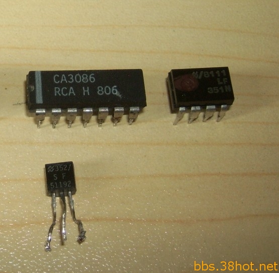

牺牲的元件
原因分析,通病
U311C,INPUT DISABLE 电平为0-5V,输出电流约为25mA
没通过任何电阻直接加到了U311C的基极,而一般三极管,Vbe最高承受电压约为3V左右,长期工作造成U311击穿。估计这次U311击穿比较严重,U308 ,Q321过载损坏。
所以,我个人认为是ketihley 的硬件设计错误,造成众多ketihley 192的U311C击穿后显示超量程的通病。
ketihley 其他型号老表,ADC部分相同的均有同样的问题。

今天看了一下192的电路,有点疑问:
没有找到在正常情况下能使U311C过流的通路,怀疑故障起因是有Q321门极击穿损坏,导致U308输出端和U311C过流损坏。原设计U311C没加电阻应该是正确。

回 tudou204 的帖子
tudou204:今天看了一下192的电路,有点疑问:
没有找到在正常情况下能使U311C过流的通路,怀疑故障起因是有Q321门极击穿损坏,导致U308输出端和U311C过流损坏。原设计U311C没加电阻应该是正确。 (2011-11-03  20:41)
同意分析,射极跟随器通常是负载的原因造成损坏,与输入电压无直接关系。当然我也赞成加入电阻,除了能减少损坏的蔓延还能避免因Vc小于输入造成的损坏。

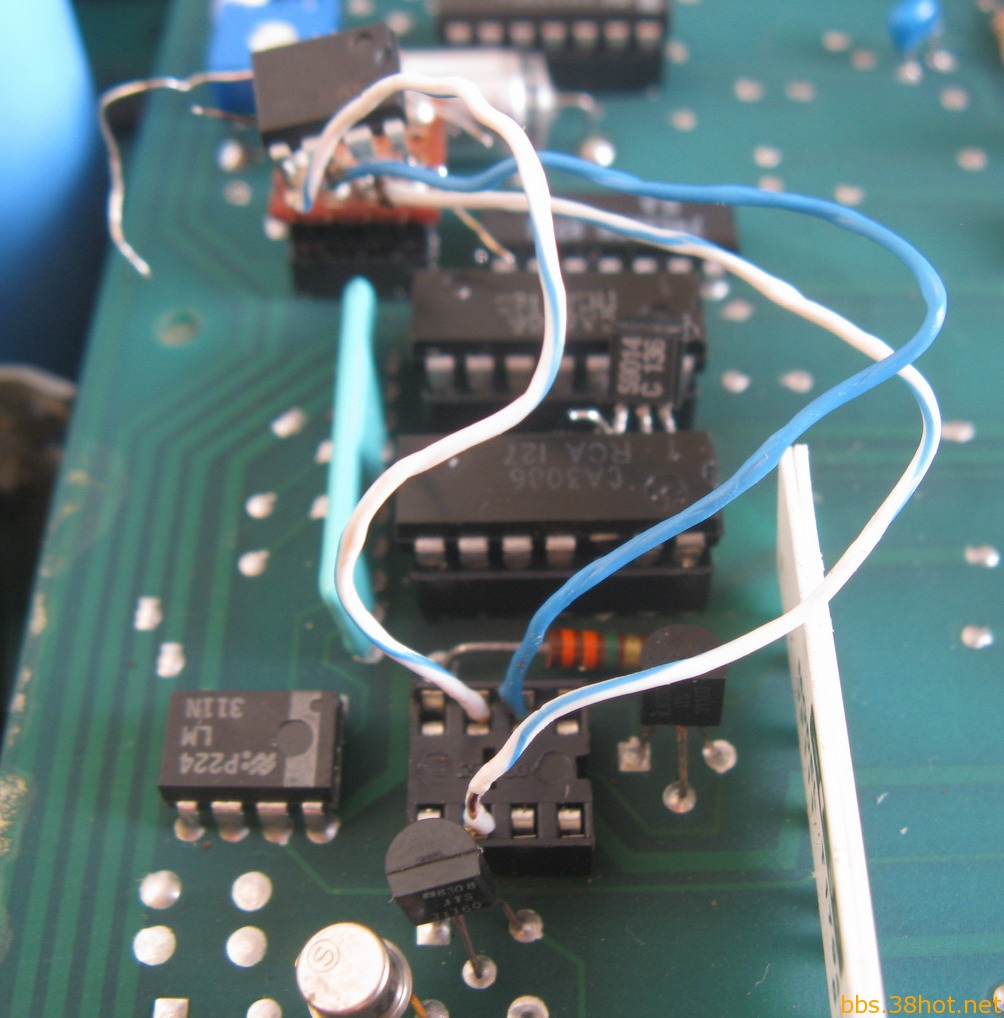

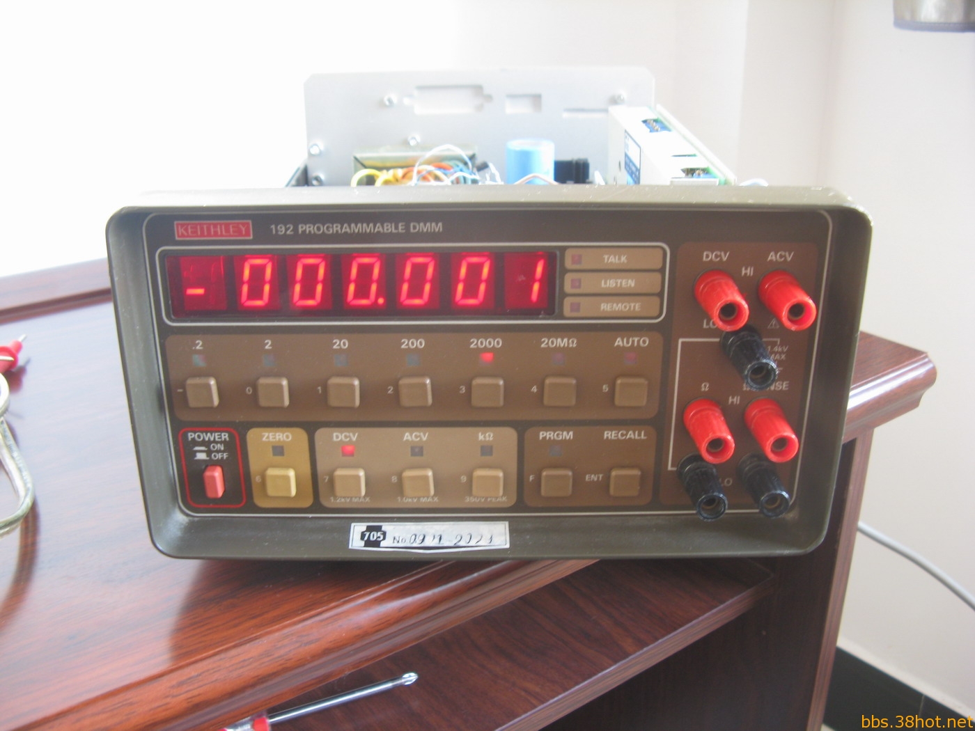

发表于 2013-2-3 15:31:57 | 显示全部楼层

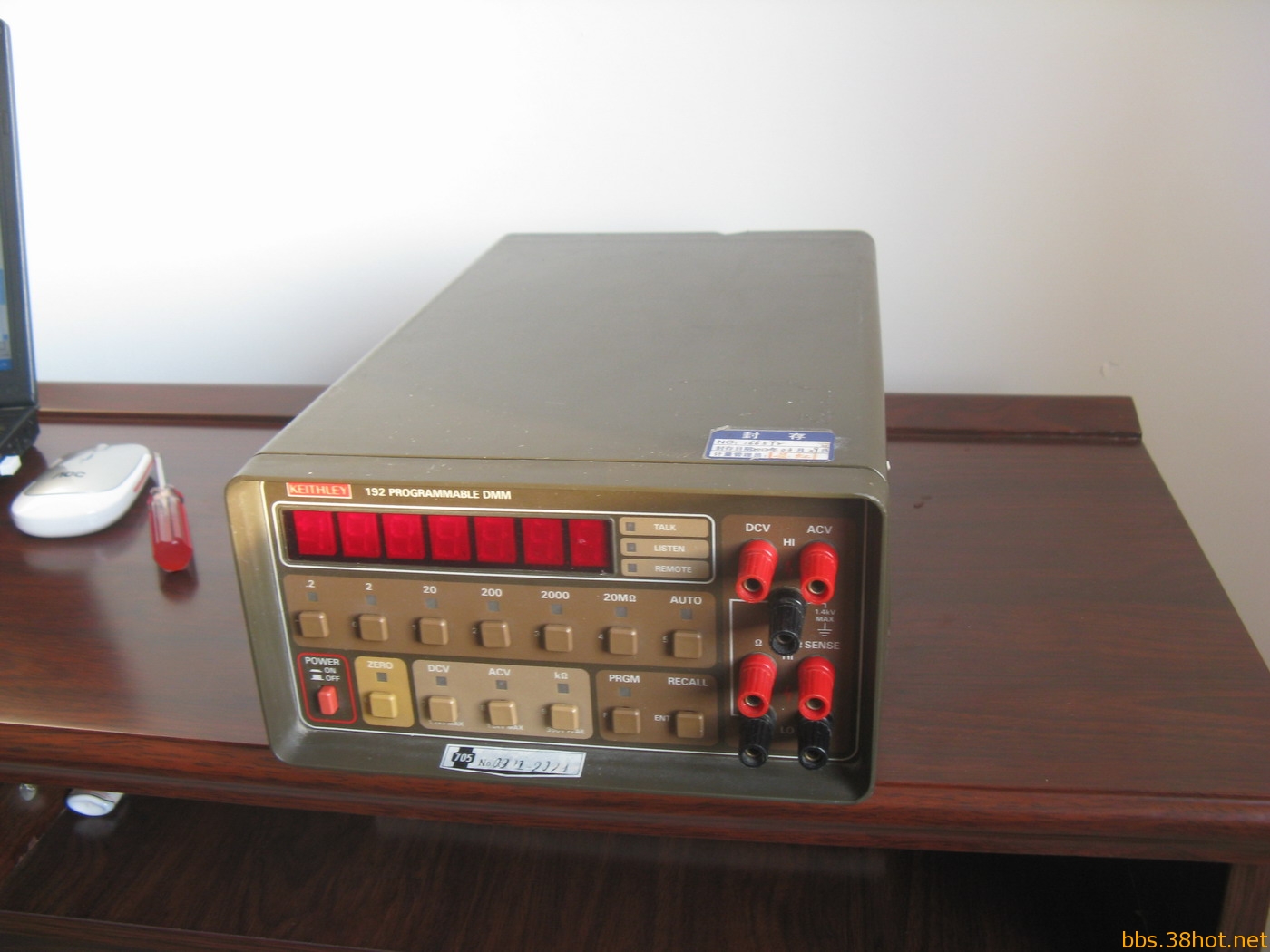

昨天晚上刚修好前几日嘿呼嘿呼卖的坏192,左边那台。
来时显示超量程。
整机图
整机图

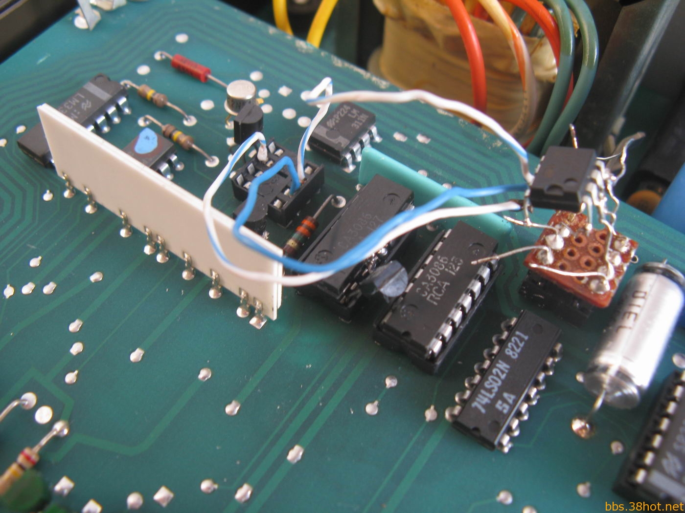

修好后总结一下,U308 309 310坏,Q321没坏。

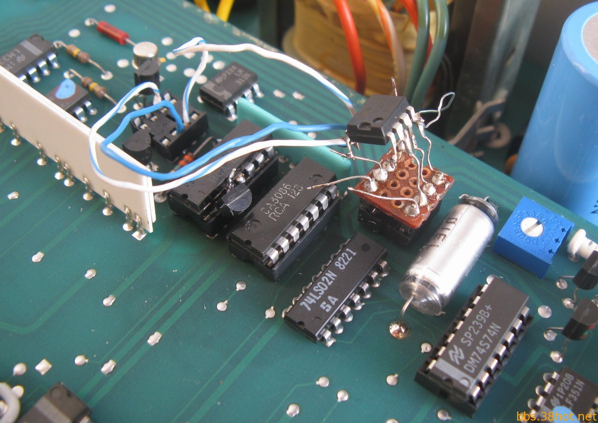

运放LF351没有,就用TL082代换了,一个TL082代换了U308和U309两个运放,这两种运放都是结型场效应管输入的,参数基本差不多,代换后一切正常。
CA3086 U310 1、2、3脚的三级管A穿了,在电路板上安了个管座,把1、2脚弄断,用一个9013三级管安上,正常工作。
淘宝上订的集成块春节后才能发货,正考虑还要不要呢。
感谢坛上的各位老师的奉献。

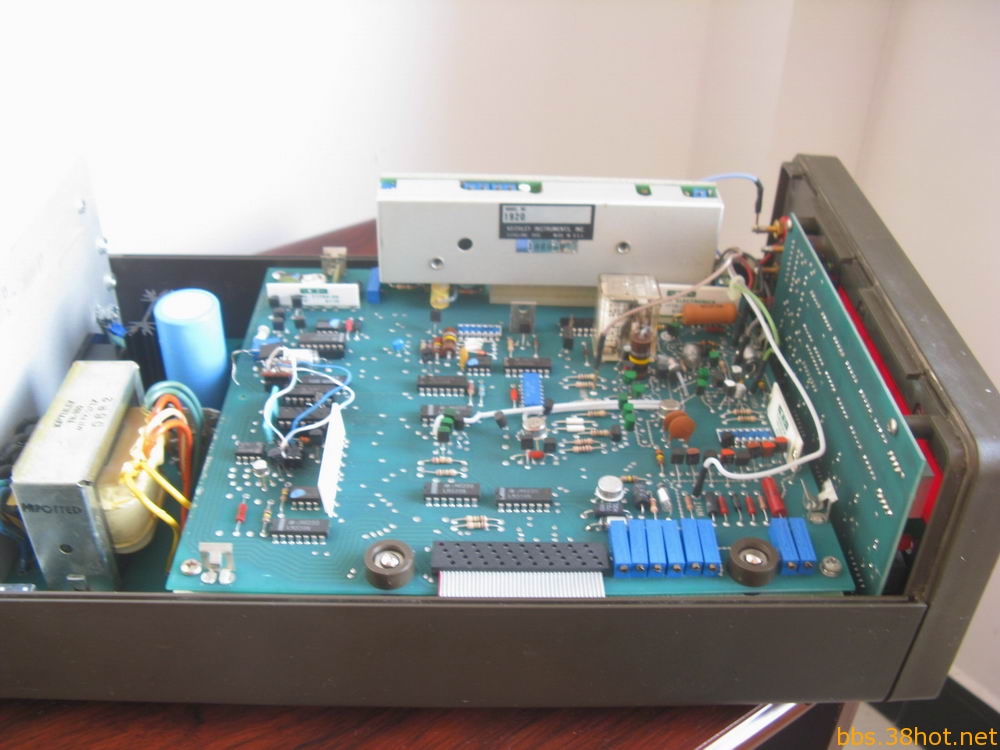

内部照片
内部照片
修理部分和飞线
修理部分和飞线
修理部分
修理部分
修理部分
修理部分

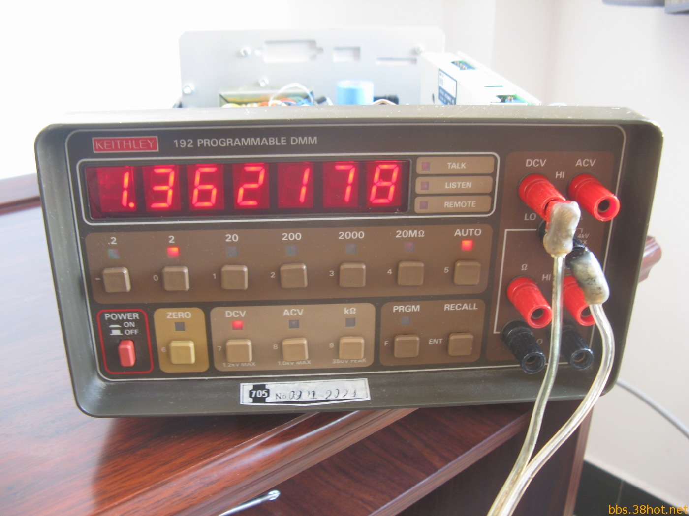

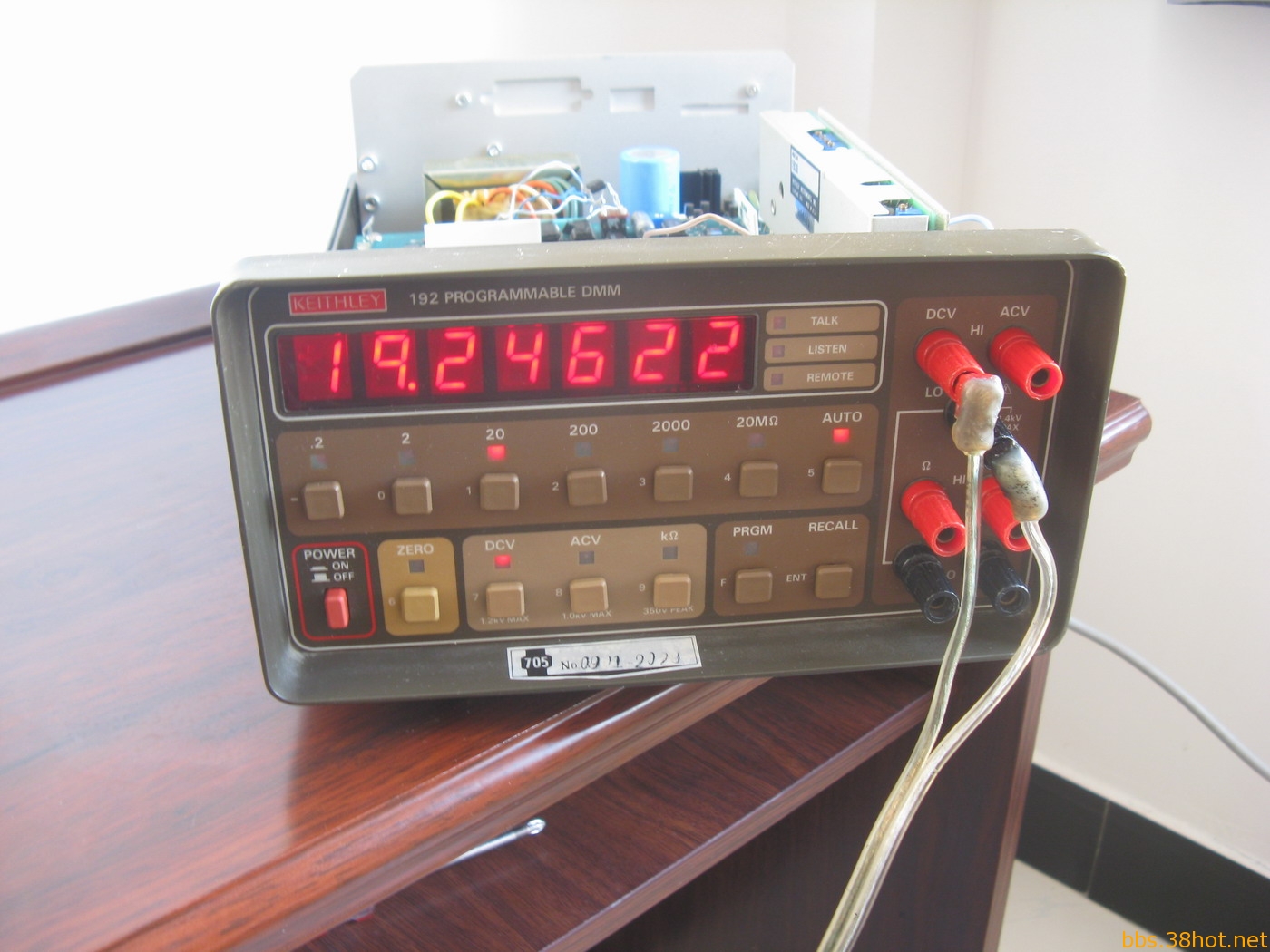

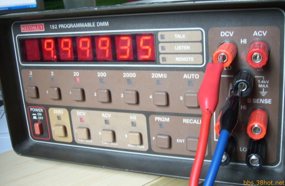

电压量开路显示
电压量开路显示
宿舍里遥控器里的一节电池电压
宿舍里遥控器里的一节电池电压
把笔记本电源拔下来量一量
把笔记本电源拔下来量一量
