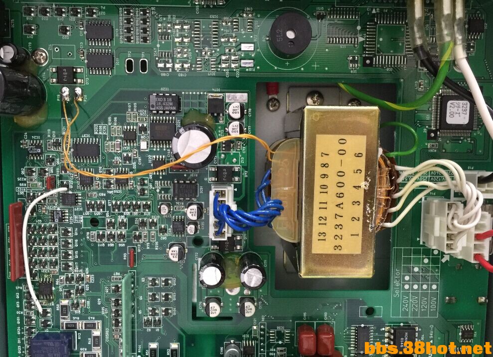

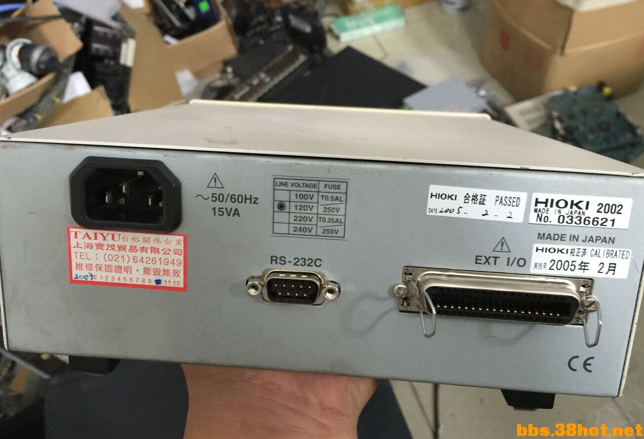

一台3239台表  120V的机子被我接220V用了5分钟  保险丝爆了
改220V跳线后换了保险丝  变压器爆了 ...
求维修  换变压器或者改电路都可以    需要多少钱可站内信联系
表是不值钱  但是舍不得扔掉

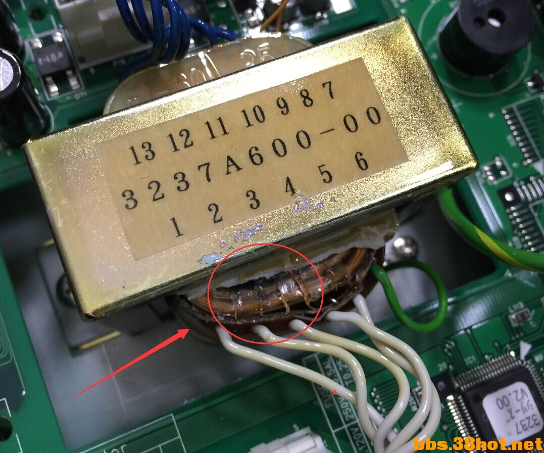

发表于 2015-8-11 23:35:11 | 显示全部楼层
换一个变压器估计就可以了, 之前我也出过好多台变压器烧的, 自己绕变压器的高手大把呢。

发表于 2015-8-12 08:32:07 | 显示全部楼层
刮开变压器的包装纸看看 温度保险就在边上 有一个突起的小方块   短路就可以
发表于 2015-8-12 08:32:39 | 显示全部楼层
另外要先查一下变压器输出是否有短路的 不然下次就是真烧了

发表于 2015-8-12 10:37:02 | 显示全部楼层
看了楼主发的图,变压器损坏是肯定的,初级线圈损坏了。顺便问一下表出吗。
发表于 2015-8-12 10:52:29 38hot手机频道 | 显示全部楼层
看两个110绕组是否都坏了,如果一组是好的,直接110供电,这样比较简单

 楼主| 发表于 2015-8-13 00:11:57 | 显示全部楼层
现在变压器肯定是挂透了   已经开路了
发表于 2015-8-13 00:22:41 | 显示全部楼层
鱼骨泪逝 发表于 2015-8-13 00:11
现在变压器肯定是挂透了   已经开路了
那就只有换变压器了。。。
发表于 2015-8-13 12:11:20 38hot手机频道 | 显示全部楼层
绕过这变压器,各数据有发论坛上。楼主可找下。
 楼主| 发表于 2015-8-14 00:56:13 | 显示全部楼层
谢谢解答  已经收了一个原装变压器
