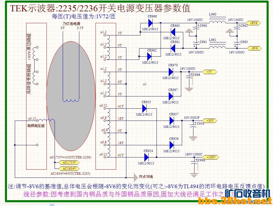

发表于 2015-8-13 17:05:51 | 显示全部楼层
你的判断没错,是电源过载了。
当机器因电源故障不能启动时,拆下电源检修。先断开Q947和Q946发射极电阻R949,在C940或C941上并联一个40W/220V的灯泡,开机后如果灯泡点亮(暗红色),测灯泡两端电压约43V,Q9070散热器温热,但不烫手。
你的机器可以启动,测量的电压为42V,说明预稳压电路基本是正常的。过载的原因是二次稳压电路过载造成的。
二次电源有多路输出,要耐心检查所有的电容、二极管是否正常。尤其需要注意,因为电源工作时温度很高,有些二极管反向电阻会下降,造成开关电源负载过重,出现断续现象。
开关变压器高压绕组出现漏电的初期,症状也相同。
绕制数据其他网友提供过,抄录如下,供你参考。原图中有一处标注有误,有一个3.5圈的绕组,应该是灯丝电源,不是氖泡电源。
