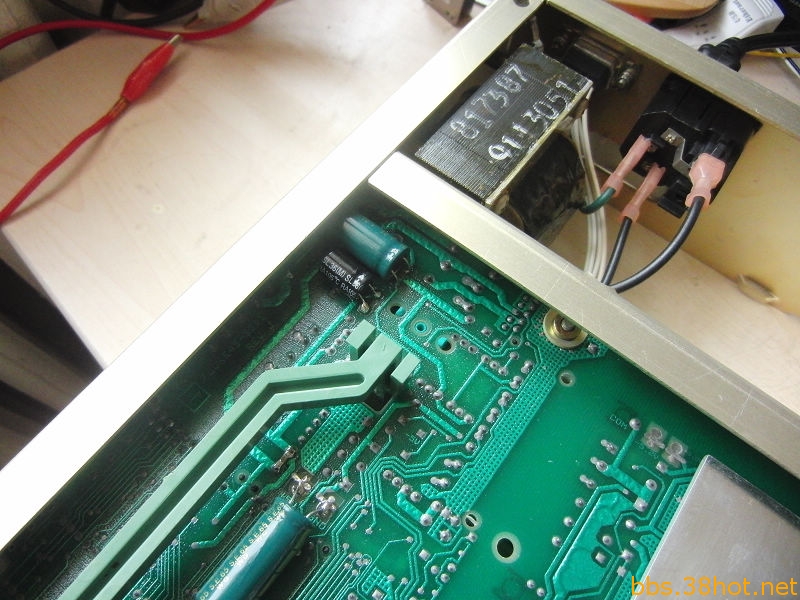

这周在本坛购得一个Fluke 45,成色很满意,确实是无魔无修,但收到后,发现工作时有恶心的高频噪声,不大,但很刺耳,估计晚上会受不了。
自用的机器,也不准备再出售了,自己拆开修吧,初步分析,是时间太久,电解电容容量降低,滤波性能变差,部分电源噪声落入音频范围,准备更换电容,希望能够解决高频噪声。
拆开后,先测试整流输出,噪声确实很高,加个电容;信号变好一些,但噪声依旧。

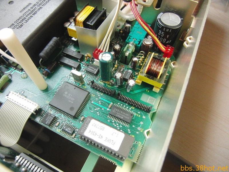

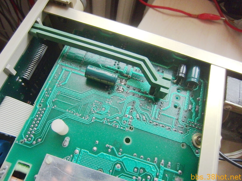

再测试开关电源部分,加个电容,未解决。测试中不经意有表笔碰到开关电源管脚,声音立即增加不少,马上用个电解电容,试着并联到开关电源芯片附近各个电容两端,最后确定是系统5V地方,噪音降低最明显,立即焊接上两个3300uF电解,一个100uF钽电容,一个220nF陶瓷到5V输出上,再上电,噪声解决,而且似乎读数抖动也更小,不知道是不是心理作用,上图。

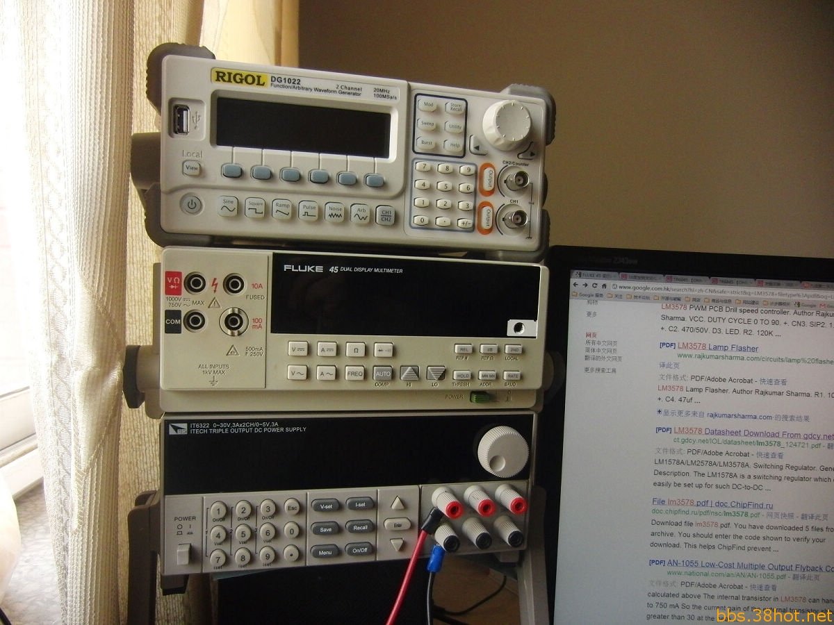

最后上一个我的三个小机机放到仪器的图片:

直接能用耳朵听到的高频噪音,通常是铁氧体变压器浸漆不好造成松动,或落入碎屑杂物引发高频振动。
还是直接找出原因再治理比较好,加2个3300uF电容也挺大的,开机瞬间的充电冲击电流会增大很多,原先的整流管或稳压输出管吃得注吗?

这种声音应该是机械振动引起的,与电容无关,高频变压器磁芯和线圈是重点,磁芯可能性最大,2楼正解

我上来也是怀疑变压器的,但打开了以后,用力各个捏变压器,未见声音有变化,就基本排除了。

铁芯气隙容易产生噪声,但气隙是工艺气隙,圈个橡皮筋就要好一些。
st1235
st1235
发表于 2011-11-14 21:21:55
磁芯是噪声源,问题一般是有自激,看看次级光耦反馈稳压电路
