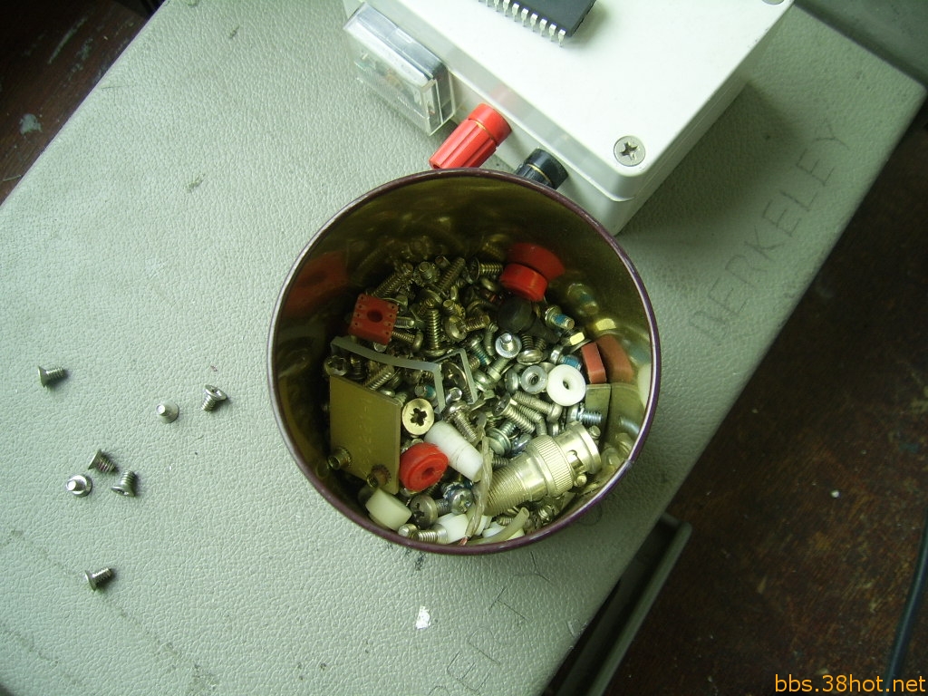

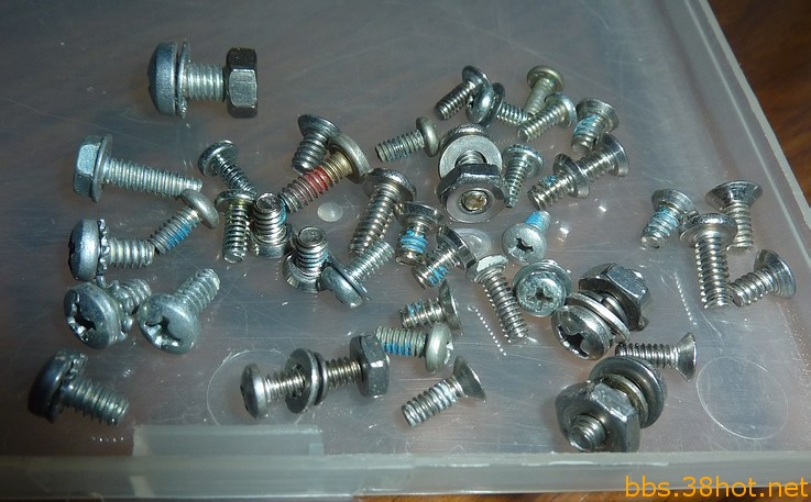

    机器前天收到,包装还算结实,看品相不好,上下盖螺钉缺失多,且张冠李戴,也难怪,FLUKE和HP的仪器,都是英制螺钉,非专业做这行的遗失后难配齐。这些螺钉我小有收藏, SSA44247.JPG SSA44246.JPG 完美配齐

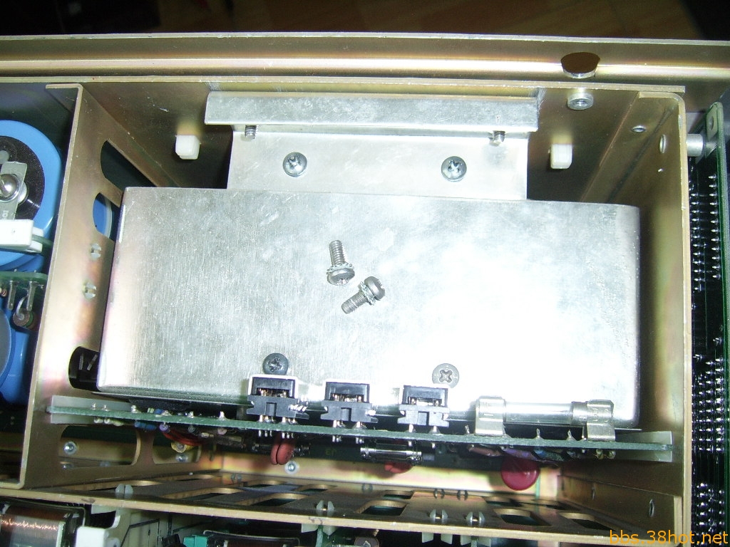

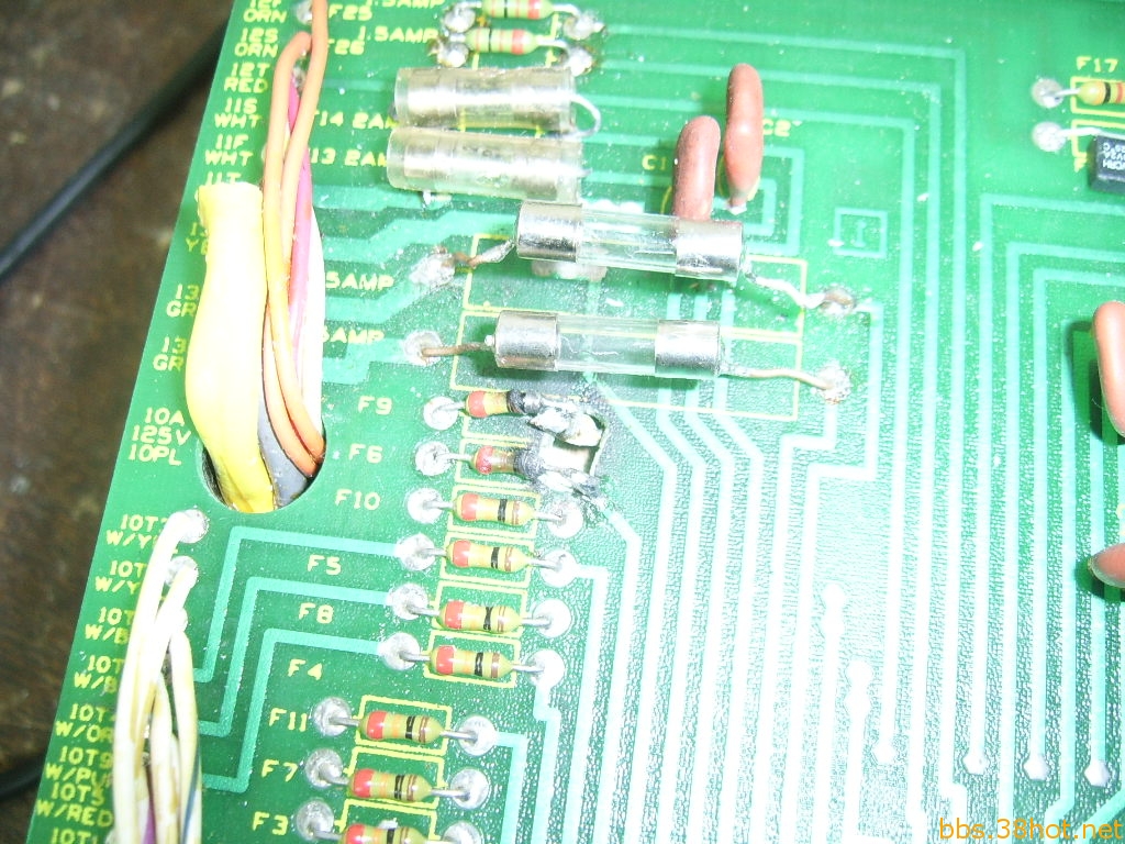

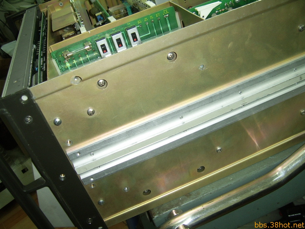

将机身前后左右都竖放一次,仔细听里面无异响。通电开机,风机运作,变压器嗡嗡闷响,貌似负载重。立即断电,输入保险原设计1A,现在是5A的,换1A立即烧。开盖检查,发现主变压器组件的PCB上居然烧了一个洞,实在匪夷所思,保险丝五花八门,还有数个铜丝代替做的保险。原设计均为保险电阻,保险换保险是基本原则,铜丝极有可能搞报废仪器。 SSA44221.JPG

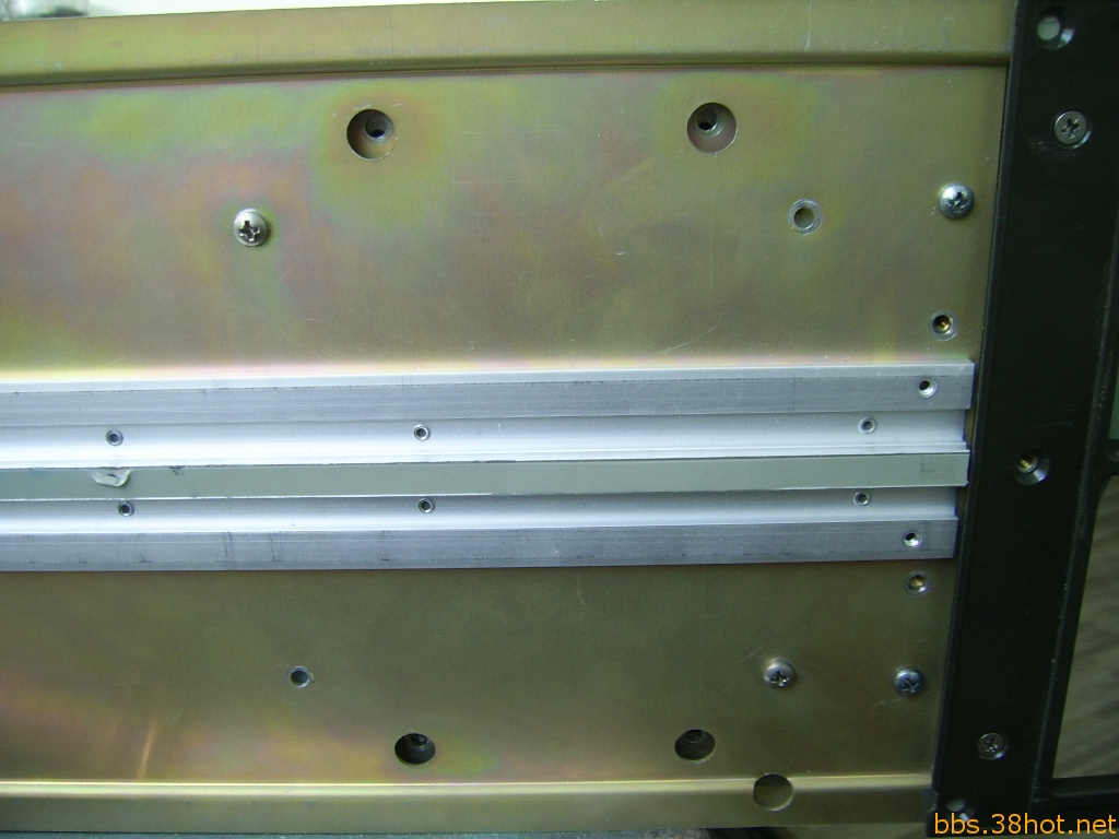

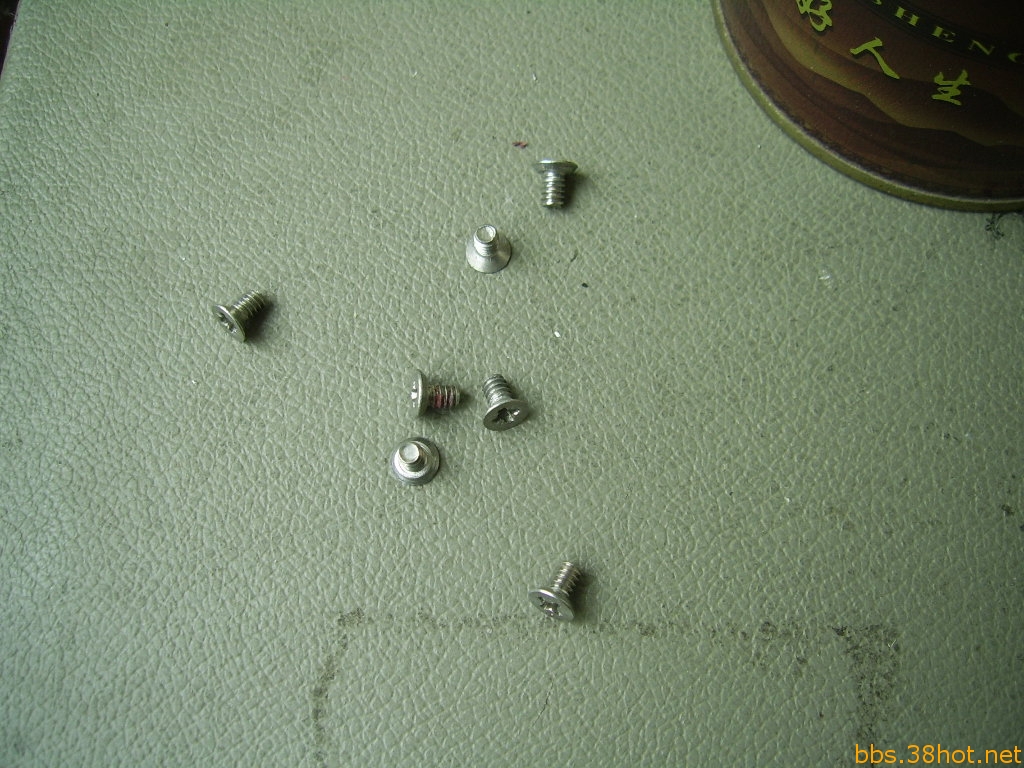

   将所有保险按照原理图和BOM表一一替换,并拔出A12 ,13整流滤波板,A10稳压板,通电开机,主变压器嗡嗡响消失,风机平稳运作,主变压器基本判断完好。这个主变压器组件与侧板有4个螺钉固定,这台机一个没有,千山万水,长途跋涉居然没有出现意外,万幸。运输途中,主变压器PCB和母板上的对应插槽极易折断,因为主变压器实在太重了。找到合适的英制螺钉复原。

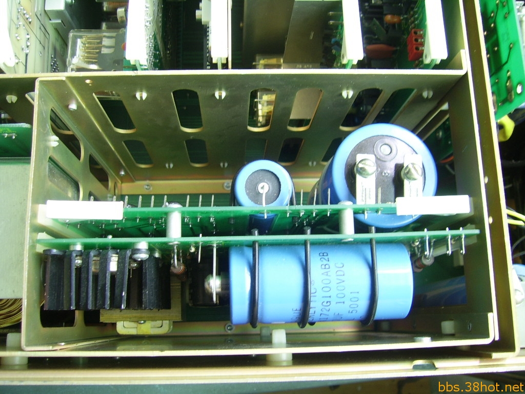

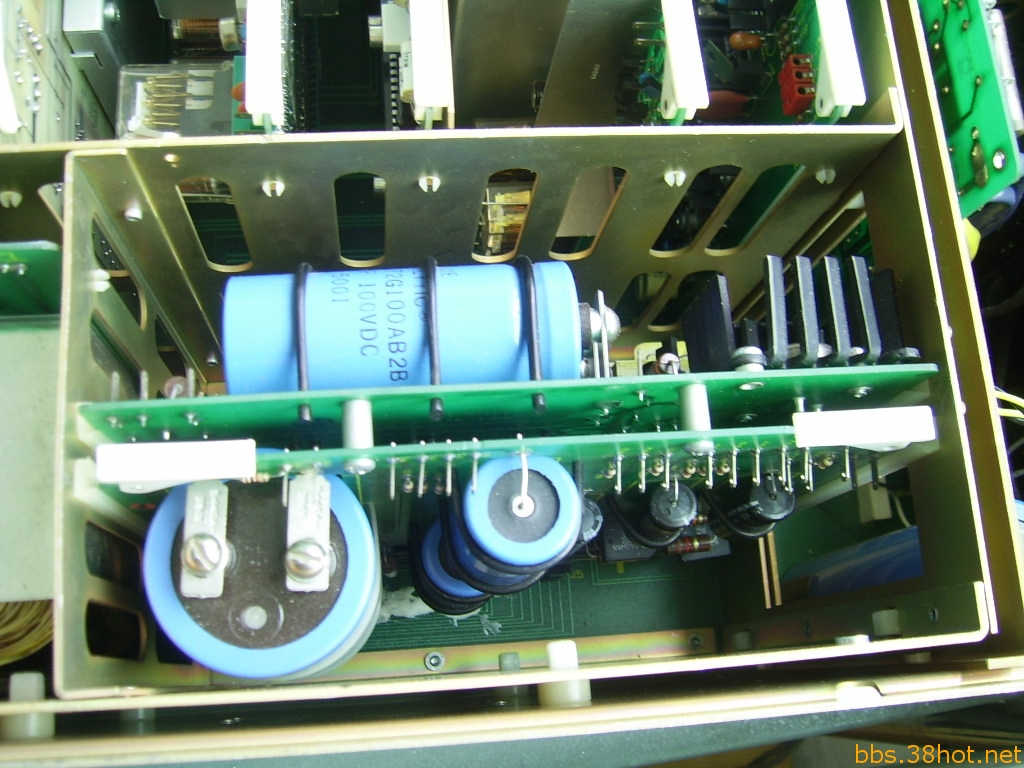

  在拔出A12,13整流滤波板时,发现这个组件板上家插反了,心里立刻凉了半截,电源部分误接对仪器是致命伤啊。
正确装位
正确装位
错误装位
错误装位

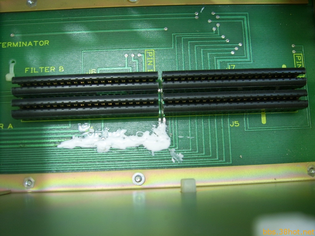

A12,13组件板下,母版PCB有2条走线高温翘曲,其中一条断,表面阻焊层碳化,仔细清理干净,接好PCB线,用704固定翘曲的走线,难看一点,管用喔 SSA44223.JPG

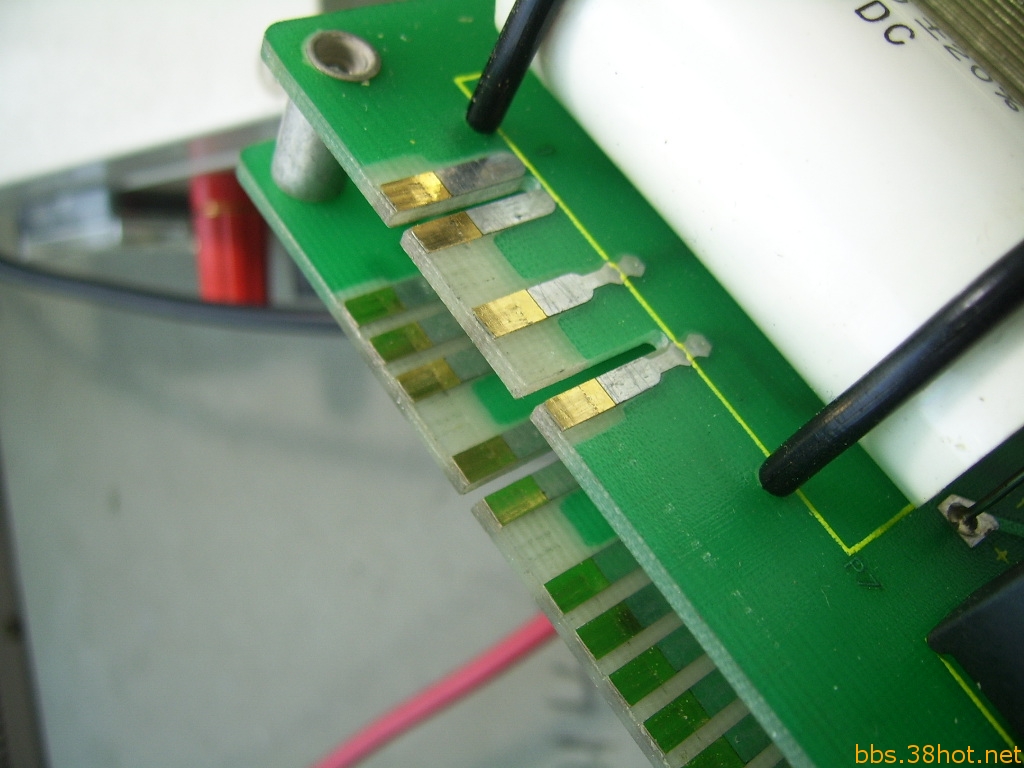

FLUKE等大公司的产品,有完善的防呆设计,这个母版上的插槽本来有定位销,与PCB的插槽一一对应,才可以插到位,但是卡子不在了。
PCB上的定位卡槽
PCB上的定位卡槽
插上滤波板A12 13,测量TP1-19的各路电压,居然正常,神奇的是滤波板上无一器件坏。然后插上稳压版A10,测量各路电压也基本正常。断电,插上其他所有板卡,测量稳压板电压正常。见证奇迹时刻到了,显示正常了,按键可以正常输入。
看来负载重,就是滤波板反插所致。

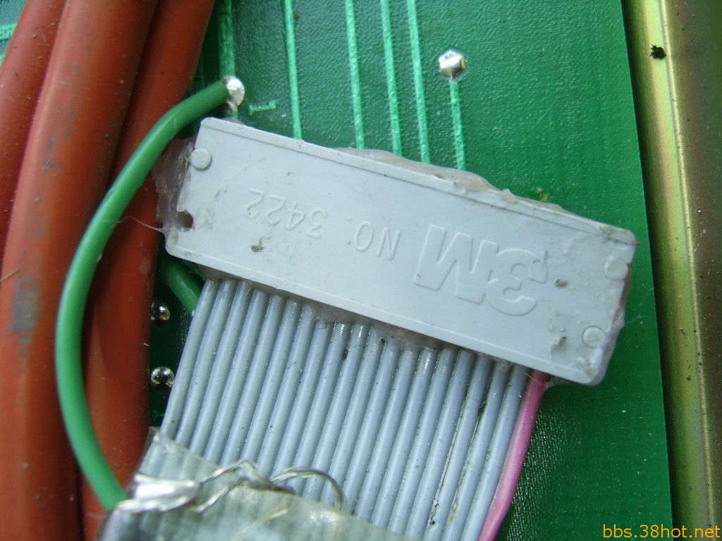

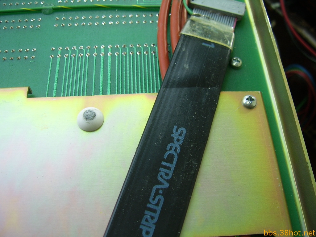

按键正常,并无继电器动作,前面板付显示提示与前面板通讯失败。5440B前面板有独立的CPU系统,负责处理键盘信息和显示,并于后部的主控CPU通讯。由3M的一条20P排线电缆连接。考虑到显示正常,按键正常,只是不能与后部主控CPU交换信息,故先检查线缆通断,这个线缆罕见有断线的,除非暴力插拔。经过检测发现,右起第4条开路不通,用尖针刺破线皮发现线体正常,在端部压接部位无接触,小心撬开压盖,处理好,然后用AB胶粘牢压盖。 SSA44226.JPG
   这条线应该是强力拉伸所致,原因是线缆装配位置不对。5440B的这条线设计位置是在母版底部屏蔽罩外,因为数据线不能与模拟板罩在一起,看线缆是放在屏蔽罩与母版间了,线缆压痕清晰。由于线缆下面红色的线垫高,屏蔽板固定后强力将线缆后拉。

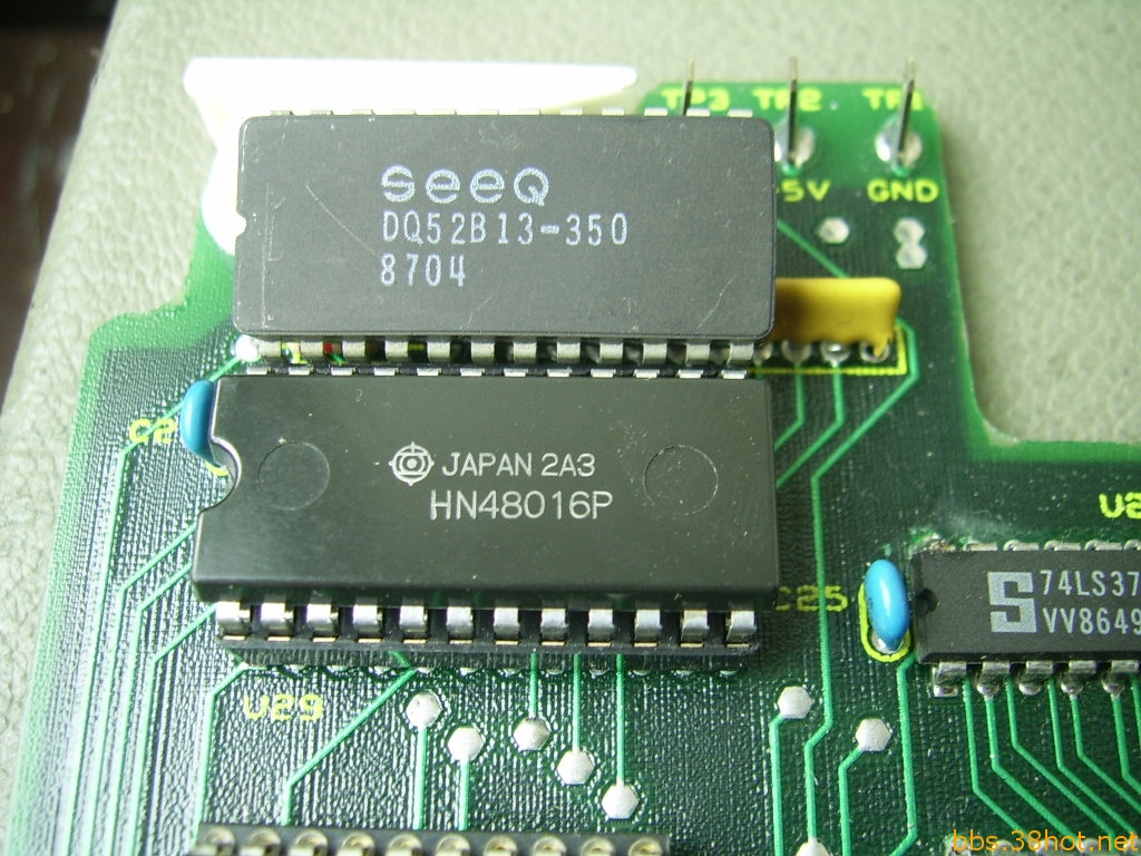

线缆正常通讯后,按OP键继电器仍然不动作,开机自检付显示屏显示NV-RAM检测失败。这个情况有2种,一是校正常数丢失,二是不能读写NV-RAM的校正常数。自身器件电路问题。所以必须判断,但是按键不执行操作指令,与这个无关。拔下NV-RAM,这个是一片特殊的IC,与手册的BOM表不一样,手册中是HN48016P。这个IC型号查不到资料,取下读写都无反应,判断失效。用测试完好HN48016P替换,故障现象一样。可以理解,没有校正数据嘛。所以当务之急是修复按键的指令动作部分,然后进行校正操作,看是否可以写入校正常数,判断A15板是否有其他故障。本来我手中有5440B,可以方便替换,但是软件版本不同,替换无效。机器都显示异常。

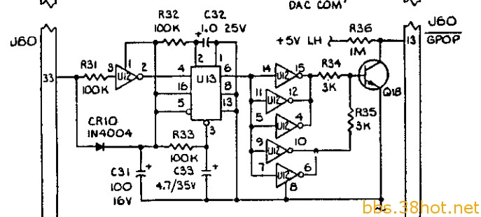

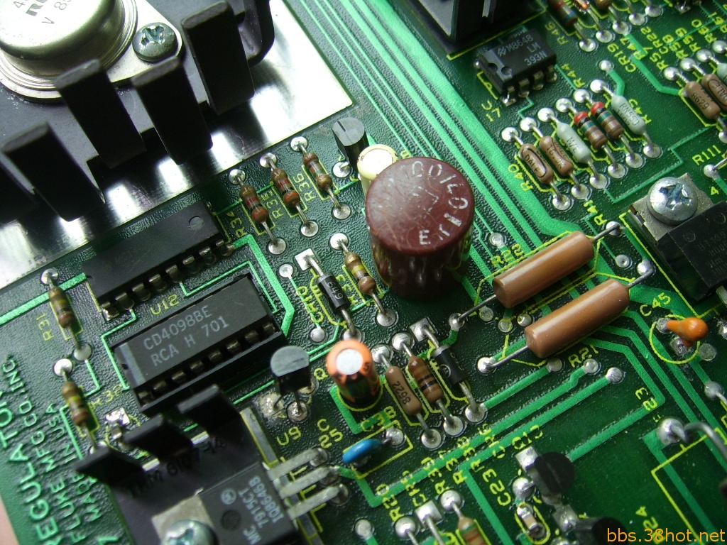

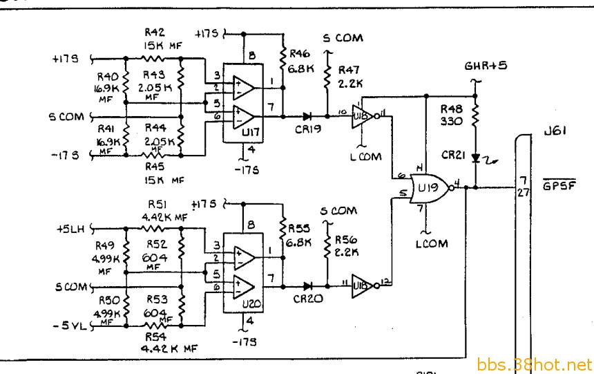

    首先解决A10板造成的继电器不响应指令的问题,按常规思路,A10是稳压部分,检测给继电器供电的电压,稳定一点不差。为什么不动作呢,电源部分按理是不影响的,仔细分析5440B的稳压电路,可以发现这个板子有逻辑部分,也就是监控各路电压的逻辑GPFS和应答逻辑GPOP信号。GPFS信号容易观察,A10板上的红色LED开机亮一下就灭,为正常。 1.JPG 2.JPG
测试发现GPOP异常,看A10板中的C32居然被上家修理的取了,没有装,估计认为是个小的滤波退偶电容,可有可无。用2个贴片电容代替,继电器可以动作了 SSA44233.JPG

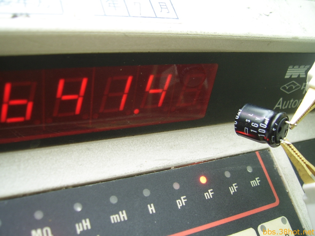

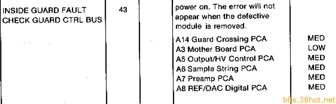

我估计FLUKE的设计人员都晕了,这个故障还是在A10板上。故障发生的特点是,冷机出现,热机不出现,经过一些特殊的方法,故障元件锁定在 2.JPG 电容C31和C33上,耗费6小时。无论从哪方面看这个电容都不应该出故障,低电压,低频工作的。实际测试见图片,大跌眼镜。
SSA44231.JPG 不到1u。应该100u。
换一个早期的固态电容
SSA44233.JPG 至此A10板问题全部解决。误判的IC用插座复原了
电解电容失效有个特点,怕冷。90年代中期修黄河电源打嗝彩电,开始出故障是气温突变冷,开机打嗝,一会儿就正常了,天气暖和就开机正常。当然严重了,热天开机也要打嗝,就是一个电源部分电容问题。三洋M11机型的电视,180V视放供电滤波也有这个现象,冷机画面发白惨淡,热了正常。这些都工作在高频部分,容易理解

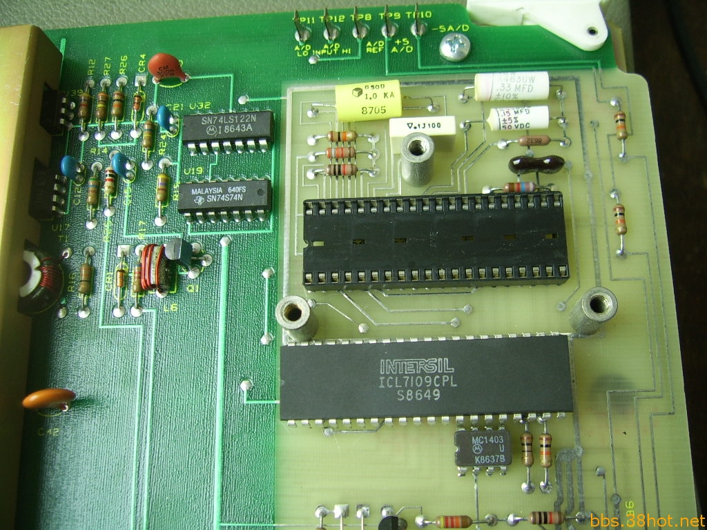

    接下来修A8板,A8板是DAC的数字控制部分,负责读取D/A数据,生成2路PWM信号。还有A/D部分,做自校正的数据切换开关电路等。输出10V,可以保持1秒钟左右,用3458A可以正常观察到5.5位都是稳定的,根据这个基本判断2路PWM信号正常。A/D部分负责监控输出是否响应主控的数据,现在付屏显示没有响应主控数据,因此重点检查A/D部分,看A/D的基准2.5V稳定正常,多功能CD4051开关有信号切换到A/D输入,a/d是一片7109,用示波器观察7109的数据输出位,我任何波形,判断7109坏,换新的7109后,A8故障排除。 SSA44243.JPG

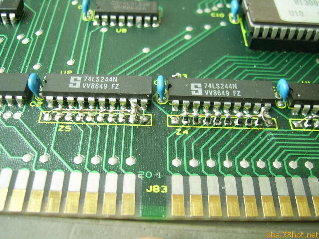

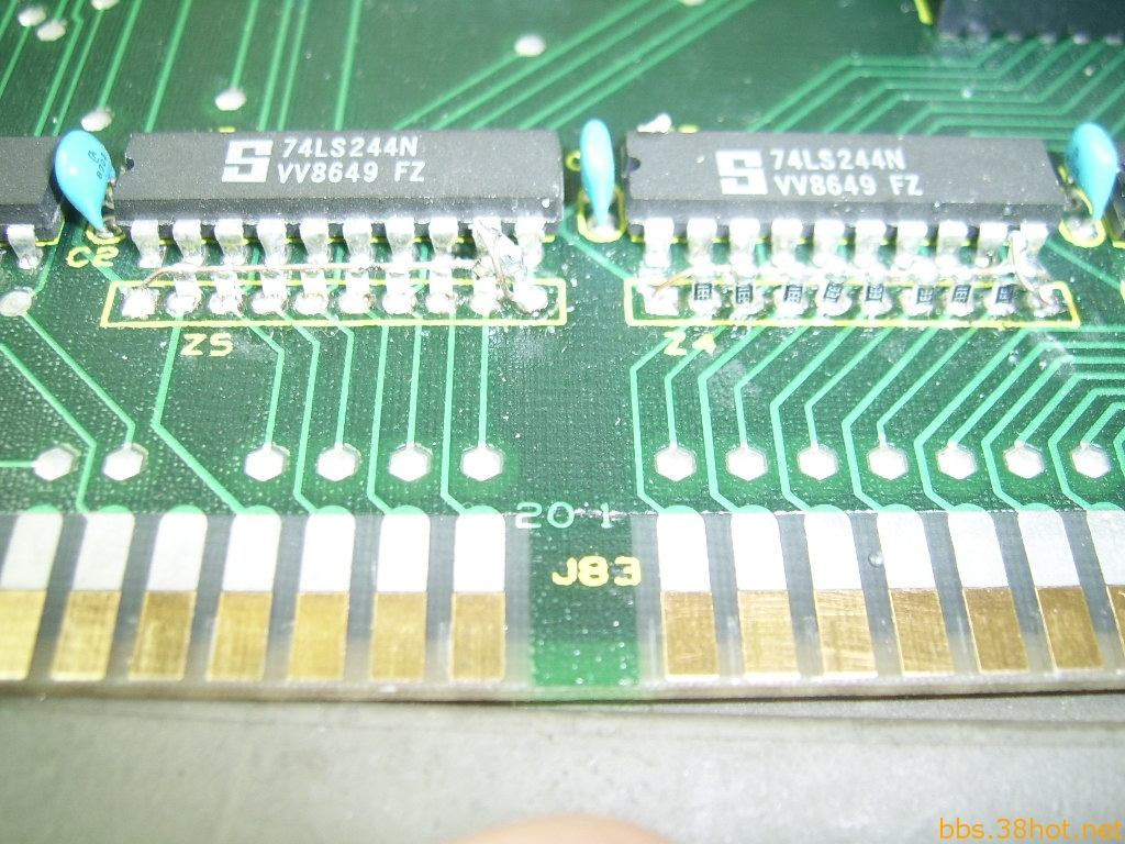

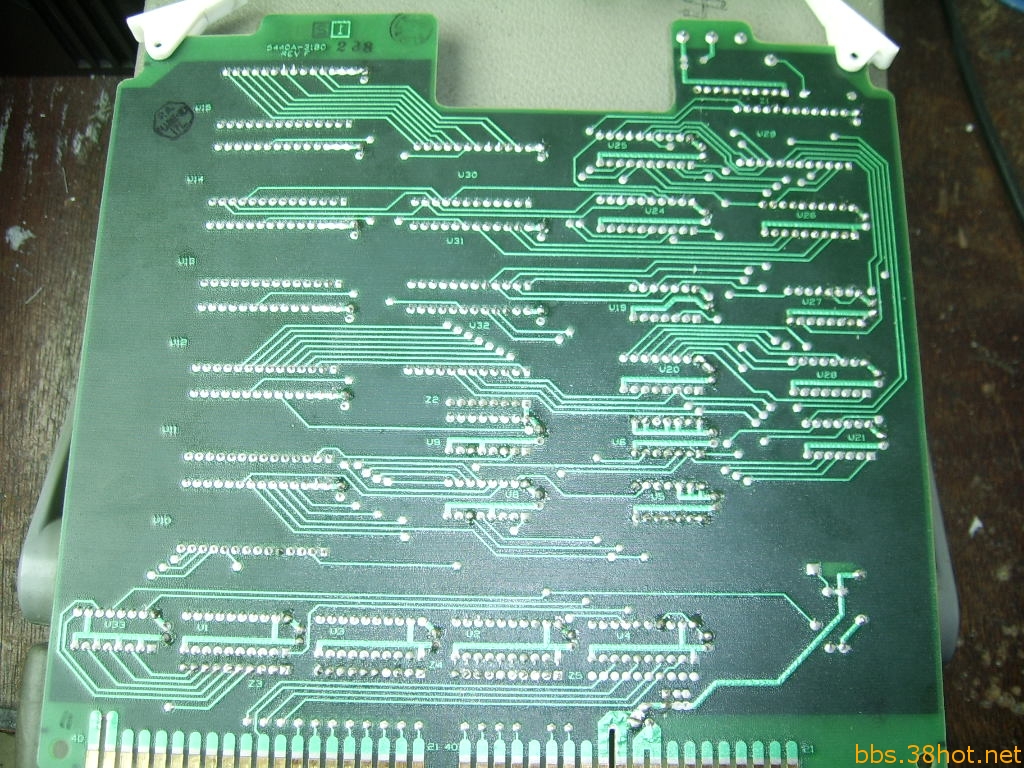

   现在集中精力修A15板,A15板估计都知道坏了,修得面目全非,把几乎所有数字IC的供电脚都从电路板焊下,不知道是什么大法,估计也不咋的 SSA44242.JPG SSA44240.JPG SSA44241.JPG 。
排阻也破坏了,用了一堆贴片电阻搭焊,这个还不错,应急修理。

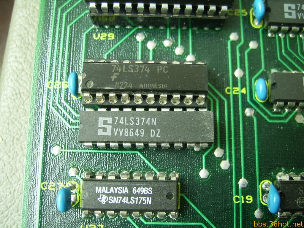

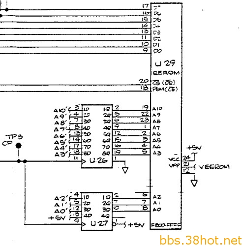

  这个记忆板上有6片ROM,3片RAM,一片NVROM,现在提示后者有故障,前面讲了,不一定就是NVROM有问题,要进行读写操作。因为校正常数丢失也是这个提示。因此首先将5440B进入校正模式,校正10V,其他步骤跳过,果然付屏显示写入失败 。因为新换的NVROM是测试可以读写的,在A15板子不能读写,重点检查外围电路。首先检查29V供电,正常。接下来看地址和数据是否有,因为不涉及到具体数字,可以用示波器简单看A0-A12
NVROM 的数据和地址码都不是与其他的ROM RAM直接连接的,组件有缓冲,通过选通脉冲CP进行读写操作。不操作状态U29应该没有数据传递,实际测试确实如此。按压前面板的RESET键,用示波器可以捕捉到CP脉冲,测量U29的23脚对应的A8无数据,但是在U26的对应端口有数据,所以判断U26不能正常传递数据,一片74LS374,用插座换一片拆机件。在U29的23脚可以测量到RESET的读写数据。
开机仍然提示NVROM测试失败,重新进入校正模式,对5440B进行一次写入校正后,开机自检全过。
