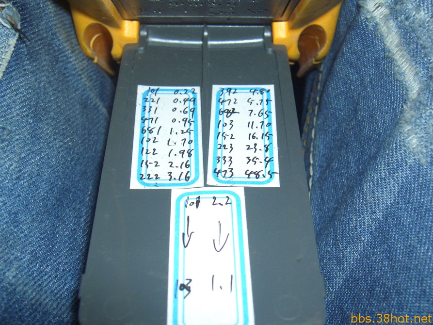

我的17b也这样 我就弄了张实测对比表贴在表后 对比这测!!!
103以上基本准确!!!100p的是测量结果是0.22n 220p哎 是2.2倍
