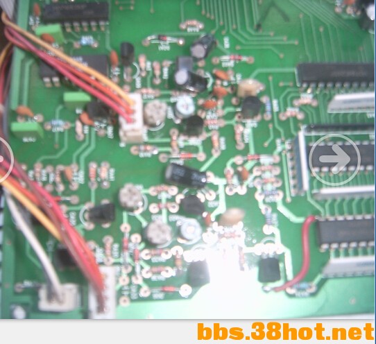

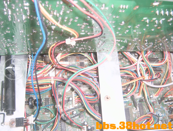

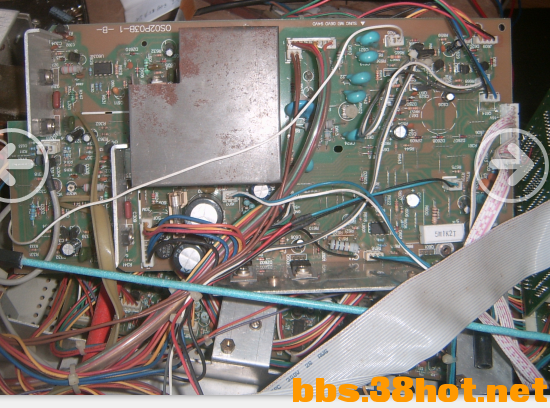

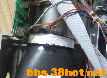

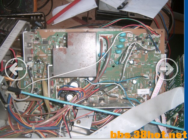

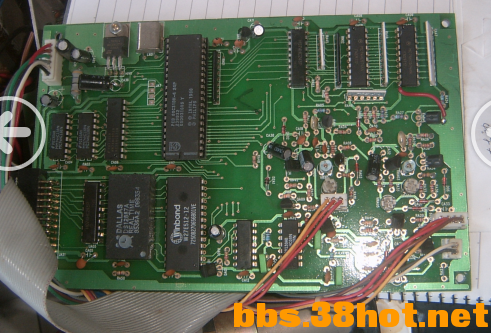

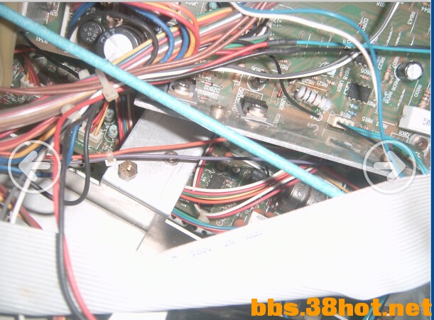

v-212d机游标不正咋调,垂直,水平都有偏离,需调那里呢?上图请指导 [[QE_%I497UV5HL_X7GGNN7.png _OPSQI6_AQ6`9FC6MQMVTE7.png {Z~BUKU[W3F4NQQ)DN[_5O2.png 7YSE0COO1S3L7U_7%PFFS.png AVW(R2CI7@8TJG2W1SUKFC5.jpg AZ6O)2P@7}[K@UJ]@N]JJ.jpg ZI1CFSCS9M6Q6_1][DV77.jpg

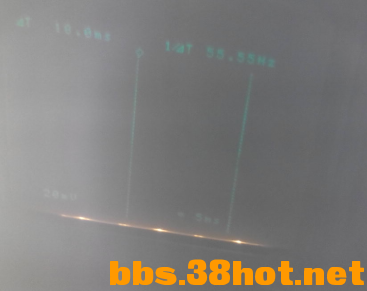

 楼主| 发表于 2015-8-7 21:49:40 | 显示全部楼层
邓南 发表于 2015-8-7 18:13
上个偏离的图看看呗
上图了,照的效果不好 @%[U2C3W0X(ADQ%SI4WOKAS.png 7K(46{E`A2@U}UUN1P7J]7E.png TQIP)[NO$E]C]N49I}I7AR5.png

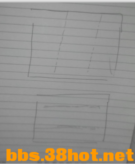

 楼主| 发表于 2015-8-7 21:50:47 | 显示全部楼层
大好河山 发表于 2015-8-7 20:03
上图看看,大家帮你看看怎么解决。

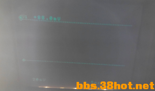

发表于 2015-8-10 09:01:35 | 显示全部楼层
基线或显示的波形是不是也有倾斜?若是应该调示波管的磁迹旋转校正吧。
 楼主| 发表于 2015-8-10 13:44:04 | 显示全部楼层
调示波管的磁迹旋转校正,                                 这个是那部位?

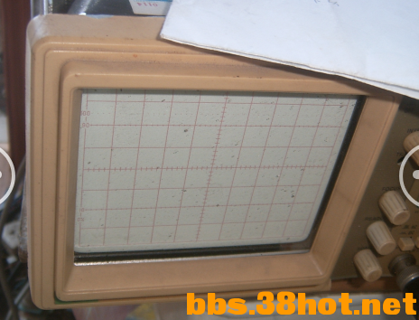

发表于 2015-8-10 14:14:43 | 显示全部楼层
第三张图 最上面那个旋钮下面那个孔里有个可调的, 你试试
发表于 2015-8-10 14:30:40 | 显示全部楼层
在面板上看有没有一个小孔,标注为TRACE  ROTATION的,若有用小一字螺丝刀伸入调节。
 楼主| 发表于 2015-8-10 18:27:36 | 显示全部楼层

机器使用位置、在桌面摆放方向等变化后,一般均需进行磁迹旋转校正,以校正因地磁、周边环境磁场变化对扫描线角度的影响。调节原理一般都是通过一电位器,调节套在示波管上的磁偏转校正线圈对地电压,在正、负12V间变化以调整偏转磁场强度、方向的。
 楼主| 发表于 2015-8-11 08:04:56 | 显示全部楼层
发表于 2015-8-11 12:04:54 | 显示全部楼层
城北 发表于 2015-8-11 08:04
调节套在示波管上的磁偏转校正线圈对地电压     是这个吗?
是的,磁迹校正线圈。
