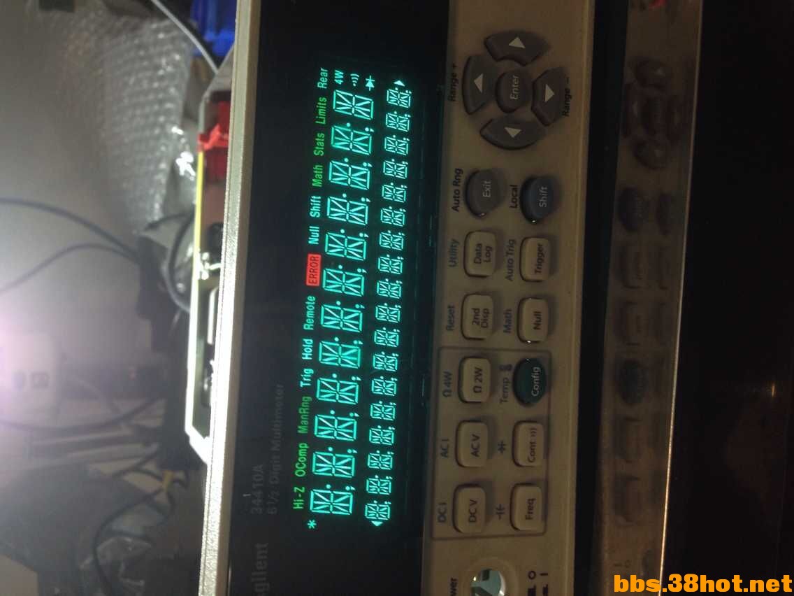

发表于 2015-8-6 19:41:37 | 显示全部楼层 |阅读模式
开机显示器所有字符都亮,按任何键无反应。
发表于 2015-8-6 19:57:03 | 显示全部楼层
死机?
发表于 2015-8-6 20:05:23 | 显示全部楼层
按shift开机
发表于 2015-8-6 22:39:28 | 显示全部楼层
开机定屏,或初始化失败,,把按键什么杂7杂8的都拔了,只连屏,接开机键试 一下

 楼主| 发表于 2015-8-12 10:51:18 | 显示全部楼层
群里有没有高手维修,显示器好像坏了,断了三根线
发表于 2015-8-15 22:38:36 | 显示全部楼层
按shift开机
发表于 2015-8-16 07:47:23 | 显示全部楼层
看起来是这个毛病,串行接口断线显示器上电就会全亮。把线接上就行了。
