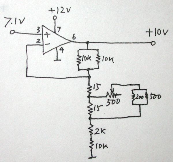

在网上搜到的,7.1V转10V基准电路,不知道是不是38度里面提到的10V基准。
上图

这是LYMEX老大的测试图,关键在于升压电阻

说来听听,学习学习。
是不是升压电阻有什么精度要求,温度要求??
发表于 2009-11-25 18:03:26 | 显示全部楼层
是我手画的,是一个典型的运放+电阻升压电路,后面的电阻有点就地取材。

升压电阻 ????
这是不是一个同相的放大电路呀???
发表于 2009-11-26 00:50:15 | 显示全部楼层
引用第5楼mapleft于2009-11-26  00:12发表的  :
升压电阻 ????
这是不是一个同相的放大电路呀???
正是.
