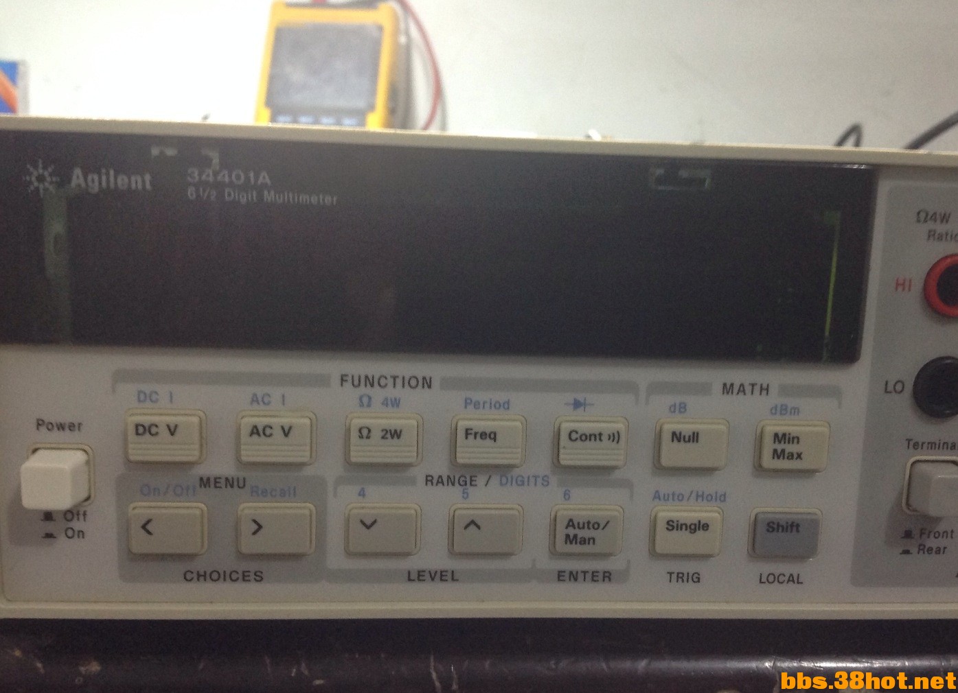

一台34401,报错625

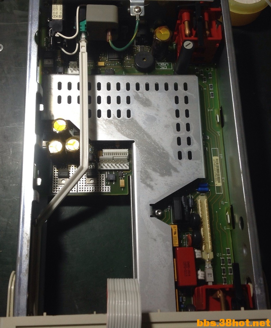

 楼主| 发表于 2015-8-5 19:07:33 | 显示全部楼层
拆:

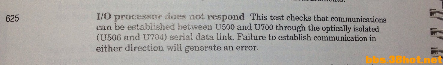

查手册得知:
 楼主| 发表于 2015-8-5 19:14:13 | 显示全部楼层
意思是U500和U700之间通讯链路有故障,中间为光藕U506和U704

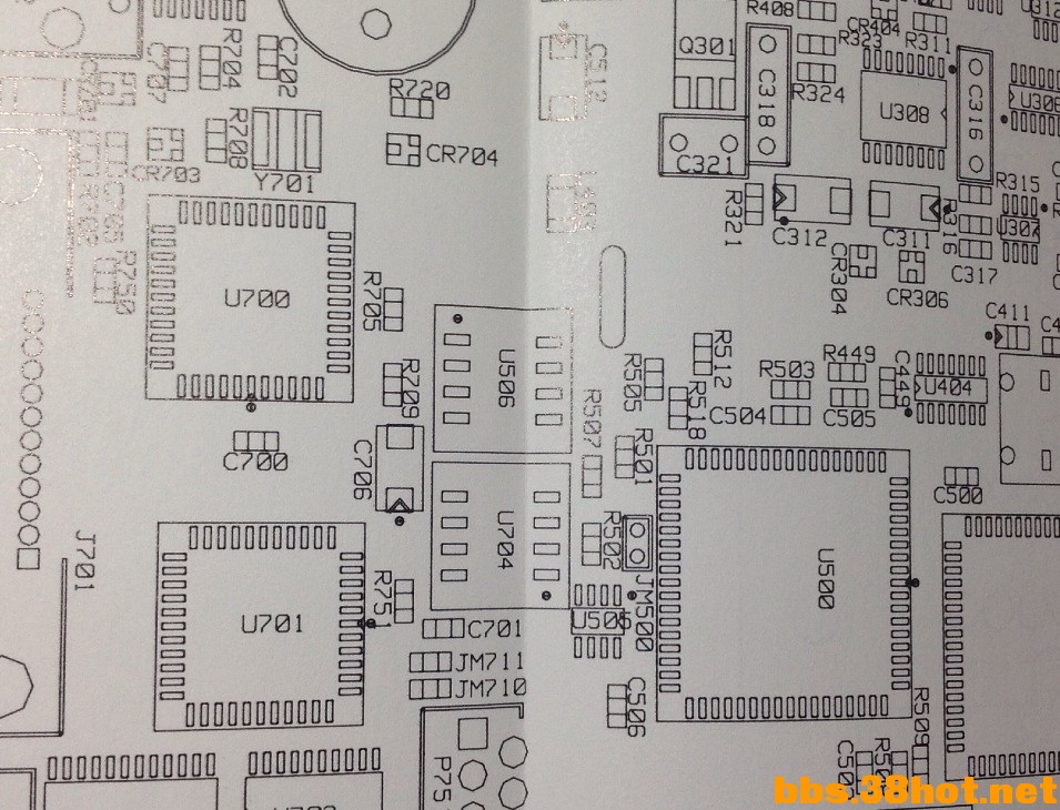

 楼主| 发表于 2015-8-5 19:16:16 | 显示全部楼层
查位置图:

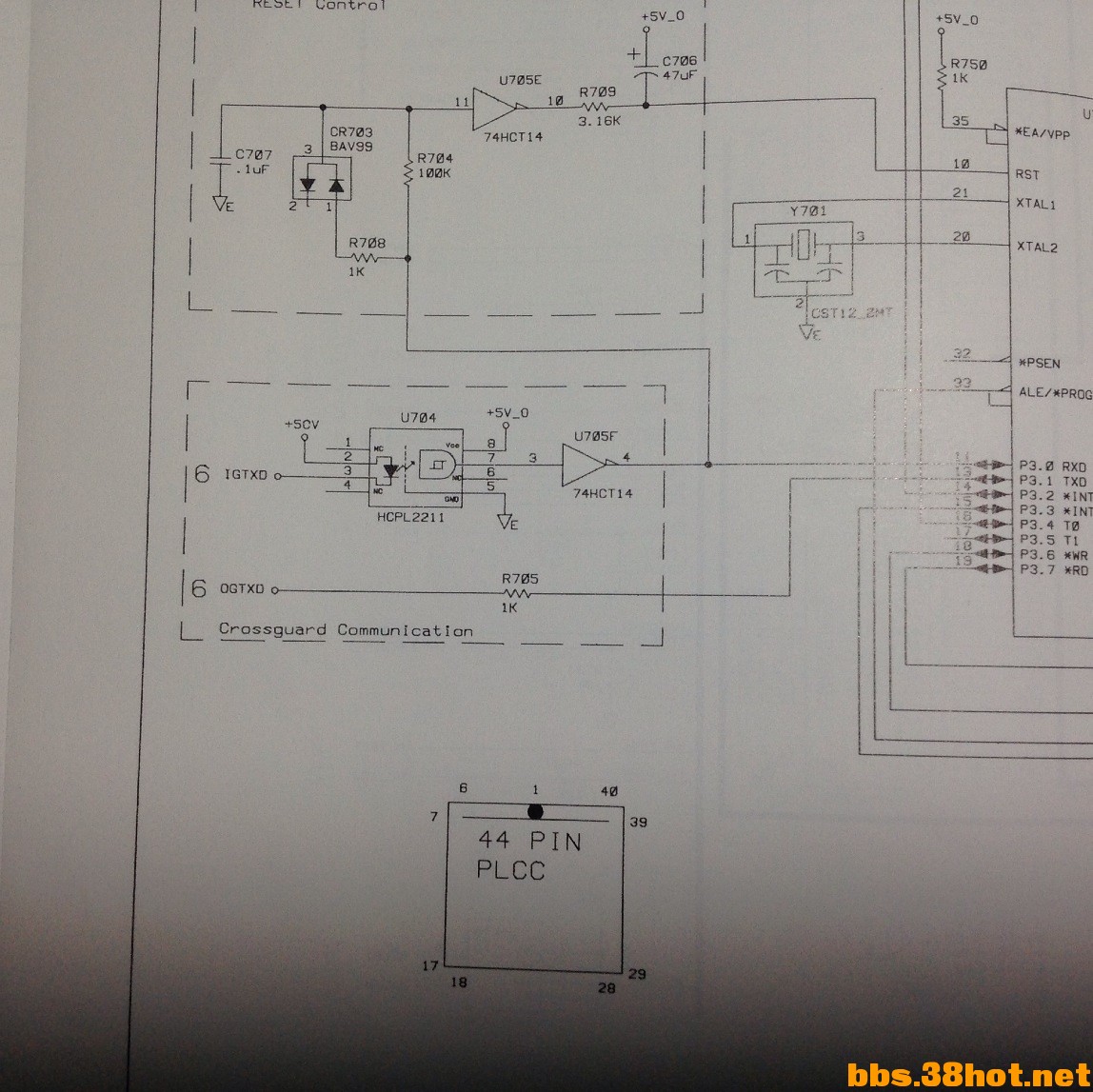

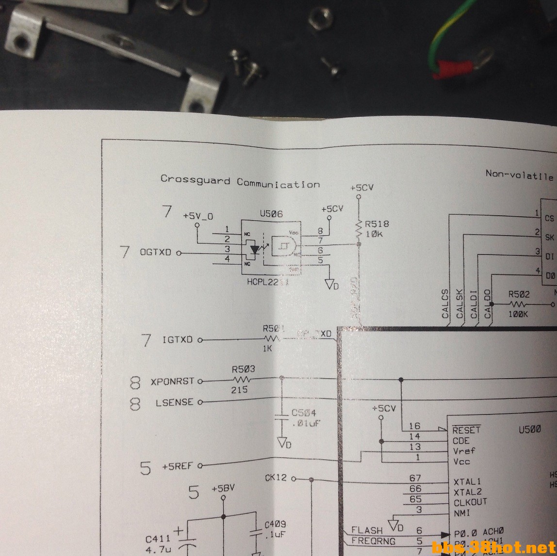

 楼主| 发表于 2015-8-5 19:21:18 | 显示全部楼层
查图:
