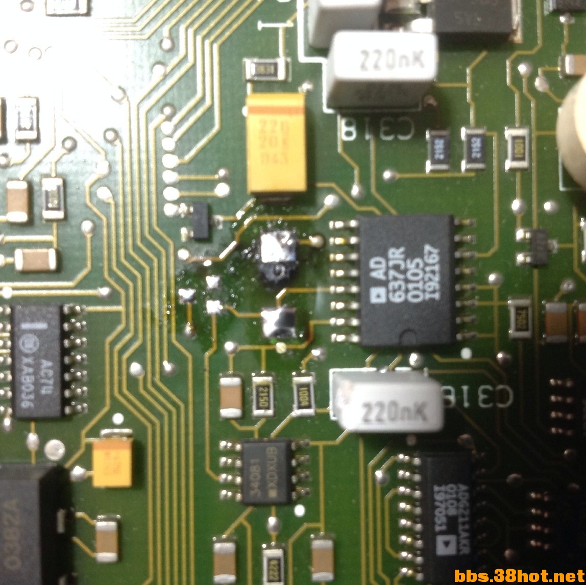

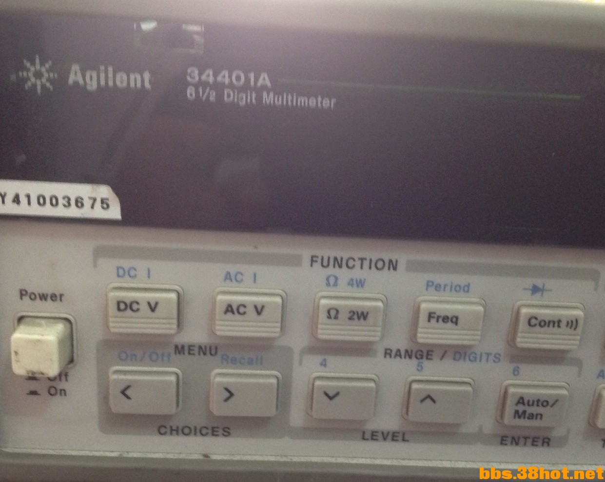

一台34401,故障为开机自检不过,听不到继电器吸合,故拆开维修:
拆开发现AD637RMS芯片旁一个贴片电容和三极管烧毁:
继续检查。

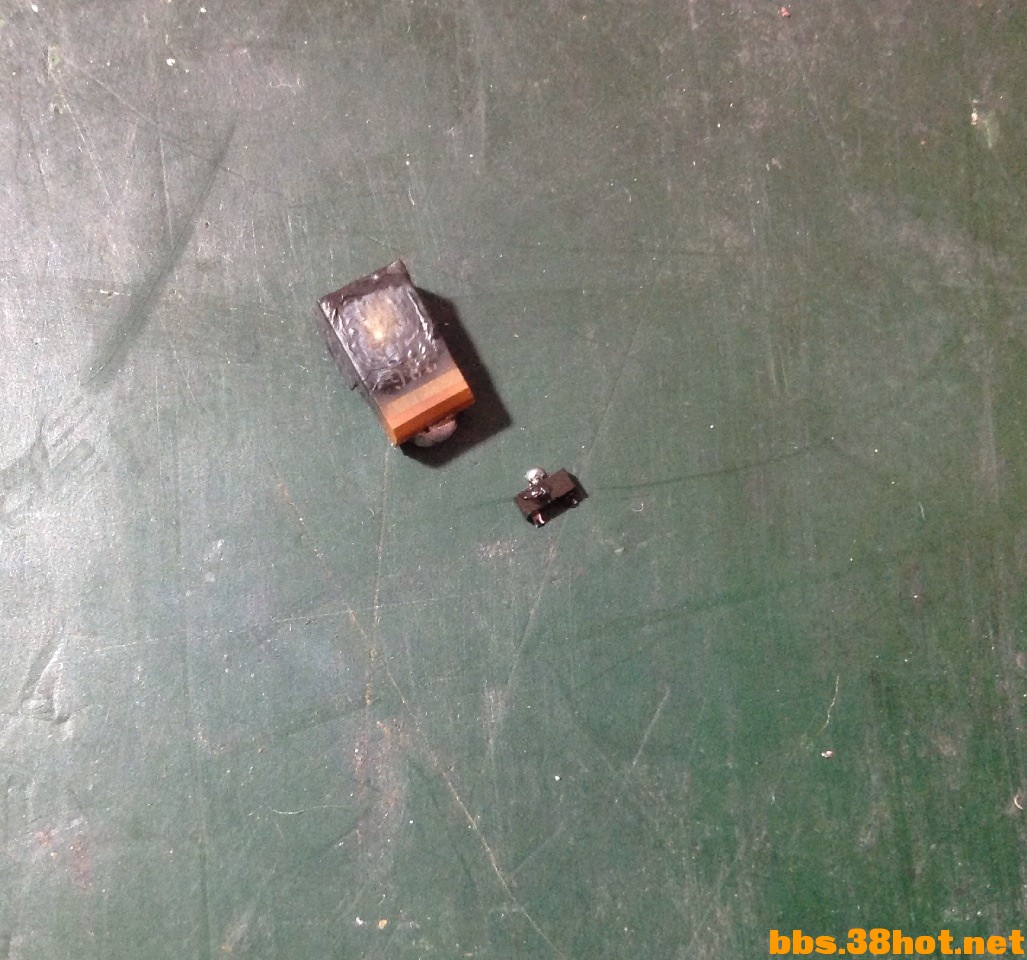

拆下2元件,三极管为z14D,电容为226,具体型号一会儿查看手册:

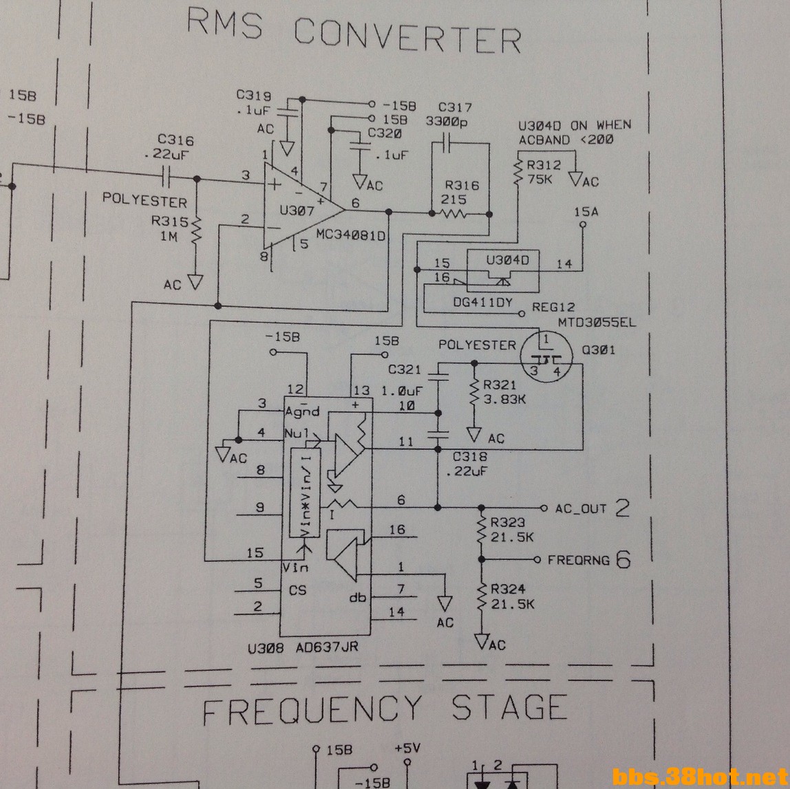

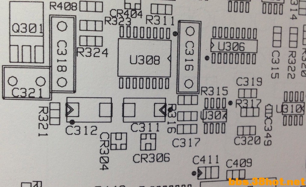

 楼主| 发表于 2015-8-5 17:55:53 | 显示全部楼层
部分电路图:

 楼主| 发表于 2015-8-5 18:07:45 | 显示全部楼层
查手册,位号为C311和CR306:

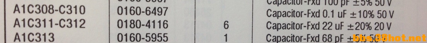

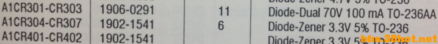

 楼主| 发表于 2015-8-5 18:10:32 | 显示全部楼层
参数为:
发表于 2015-8-5 18:40:12 | 显示全部楼层
楼主太厉害了,修着一个34401的表修出其它表的原理图

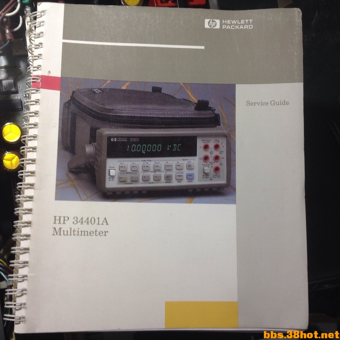

 楼主| 发表于 2015-8-5 18:43:05 | 显示全部楼层
这个是纸质的34401维修手册

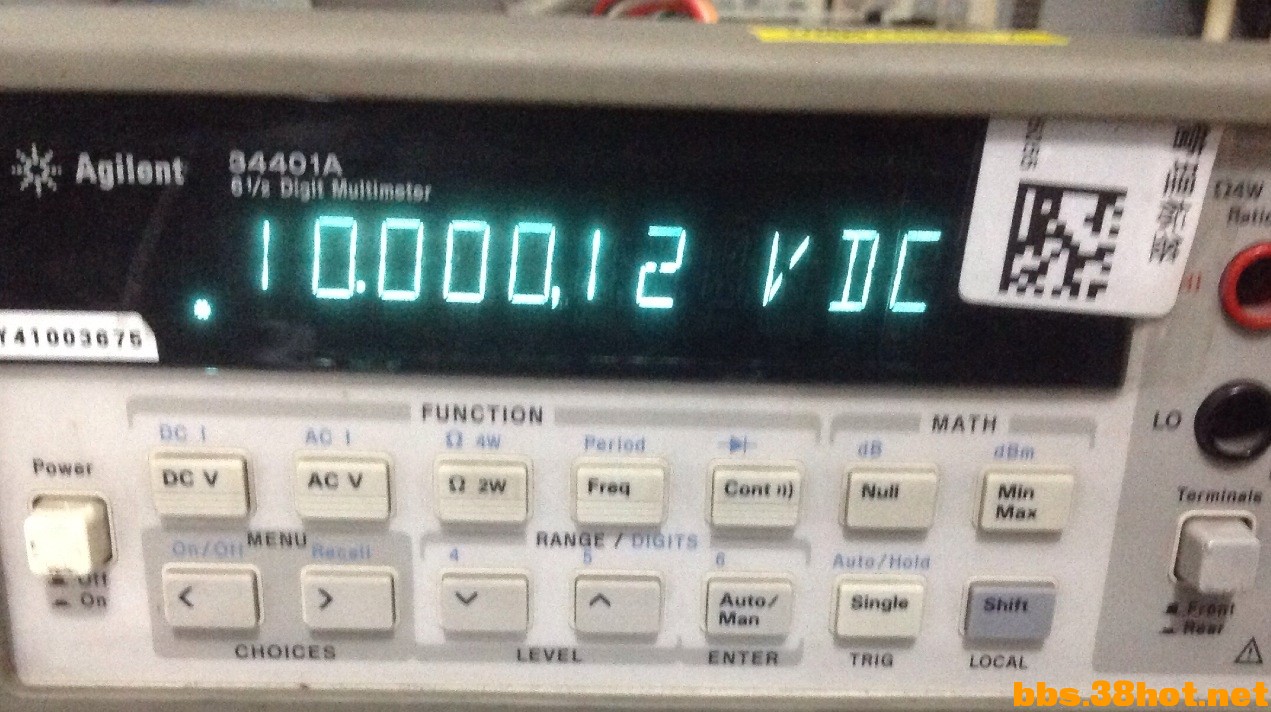

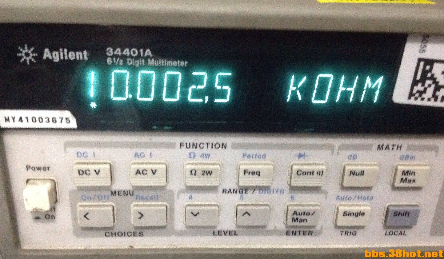

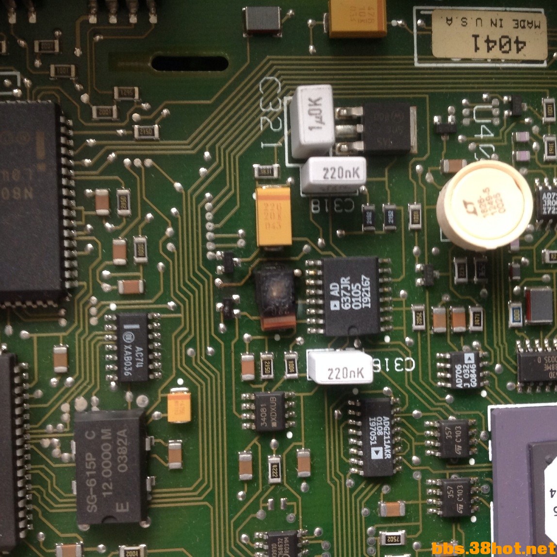

 楼主| 发表于 2015-8-5 18:59:43 | 显示全部楼层
成功修复:

发表于 2015-8-5 21:04:05 | 显示全部楼层
中国之声 发表于 2015-8-5 18:43
这个是纸质的34401维修手册
RMS不是34401的
发表于 2015-8-5 22:09:16 | 显示全部楼层
楼主太有才了,34401A这个图纸太给力了!
 楼主| 发表于 2015-8-5 22:47:00 | 显示全部楼层
RMS。真有效值,34401没有吗?
发表于 2015-8-5 23:51:07 | 显示全部楼层
中国之声 发表于 2015-8-5 22:47
RMS。真有效值,34401没有吗?
因为我觉得贴上来的这个RMS的图不像是34401里面的
