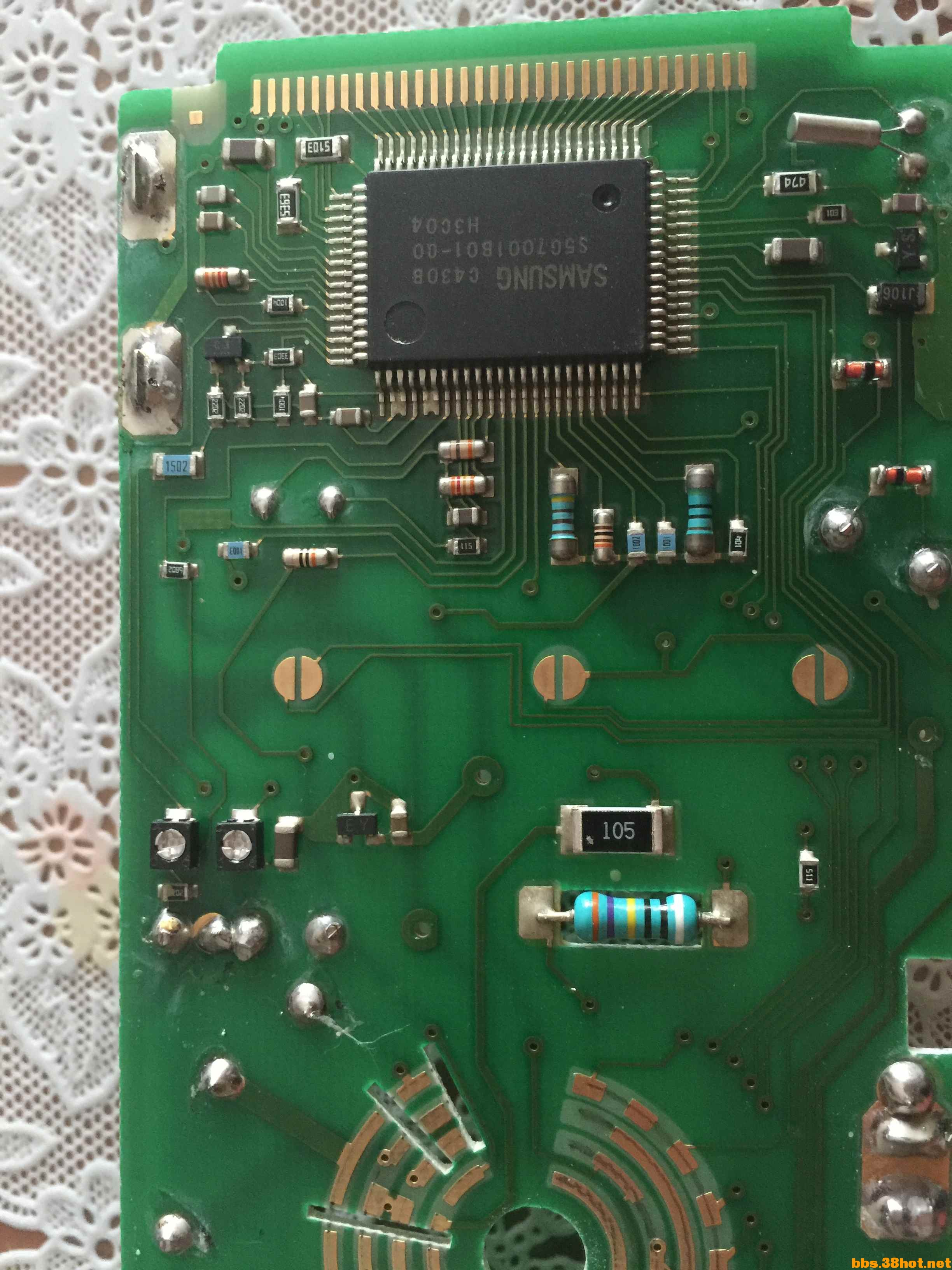

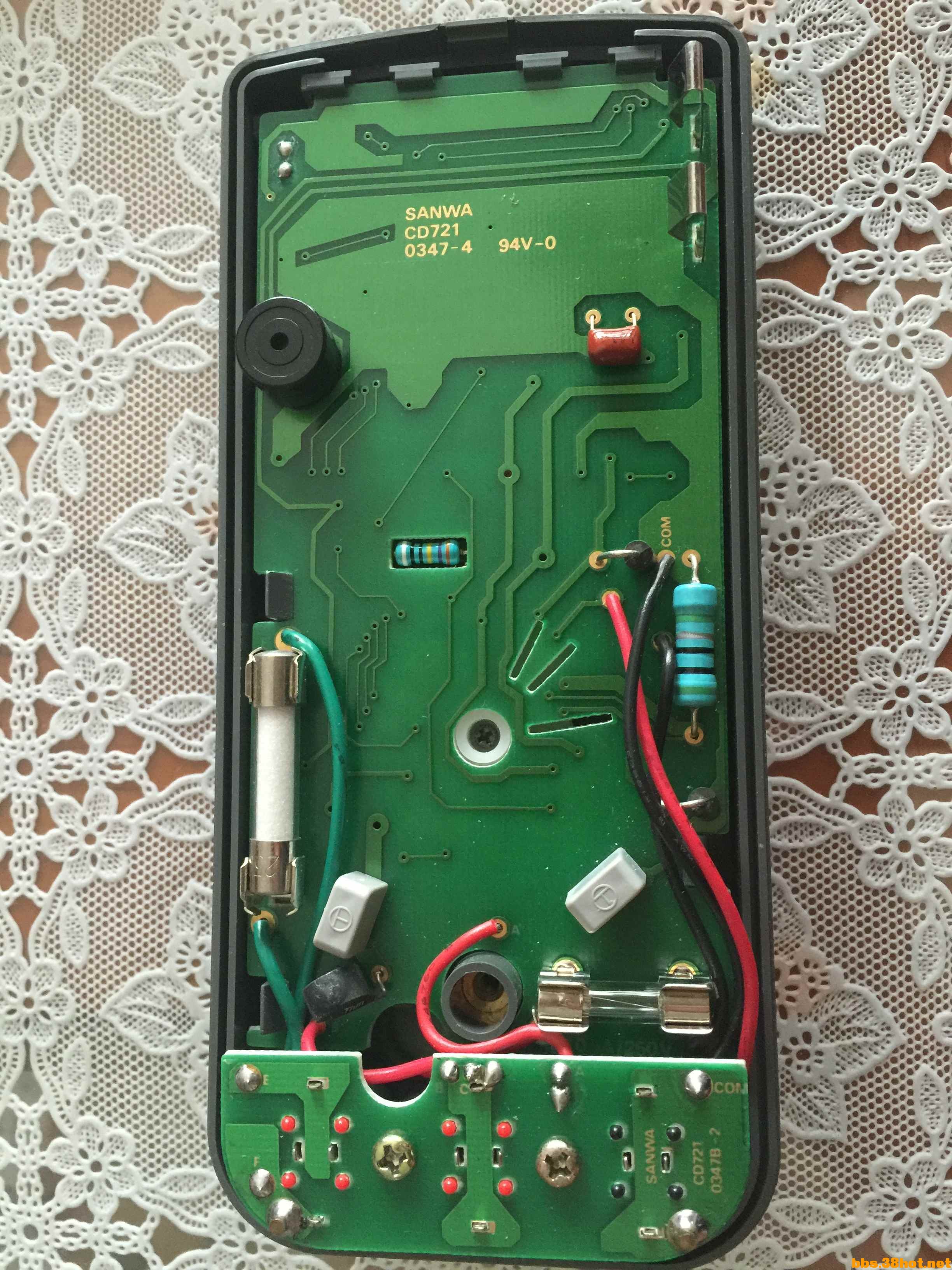

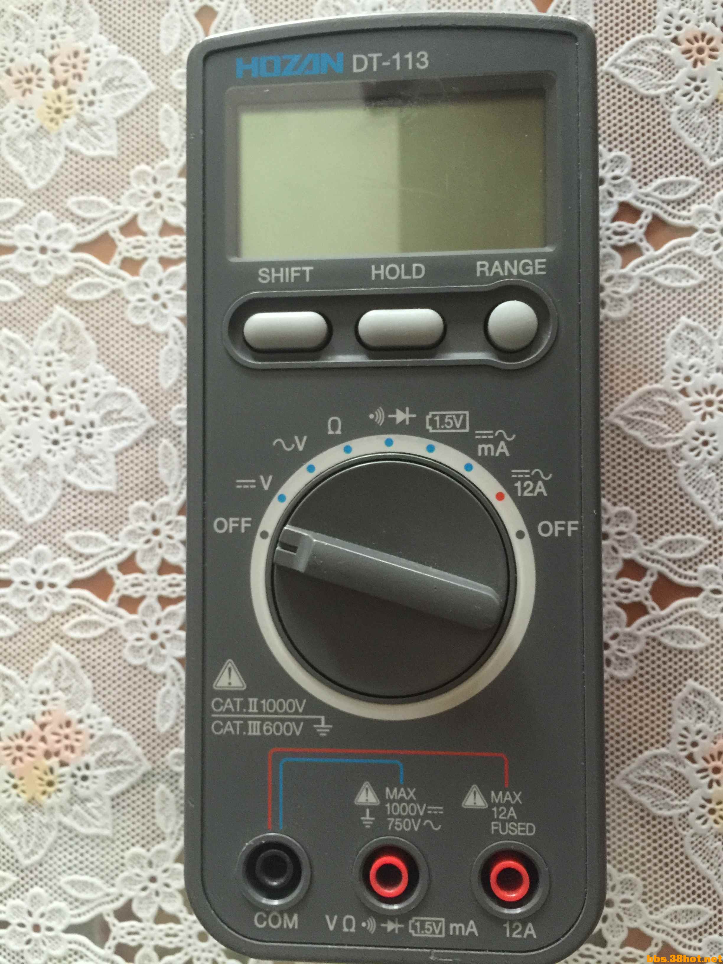

在本论坛收了一块小日本的万用表,其它档位正常。那两个电位器,是调一个交流电压,一个直流电压,就是电阻档有偏差,那我大神帮帮忙,如何校准电阻档,谢谢了。

这个麻烦了,自己换更精密的比例电阻吧。

自己换更精密的比例电阻吧

请问,哪个电阻,不是很懂,谢了

如果电压正常的话,是不是电阻档测了高压,把保护器件打坏了?建议楼主仔细检查后再动手。
