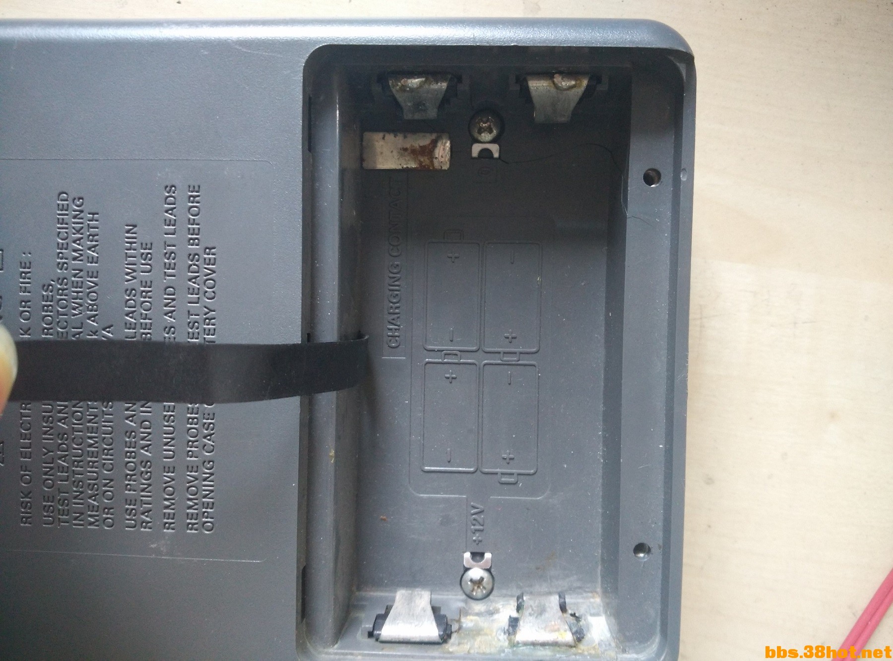

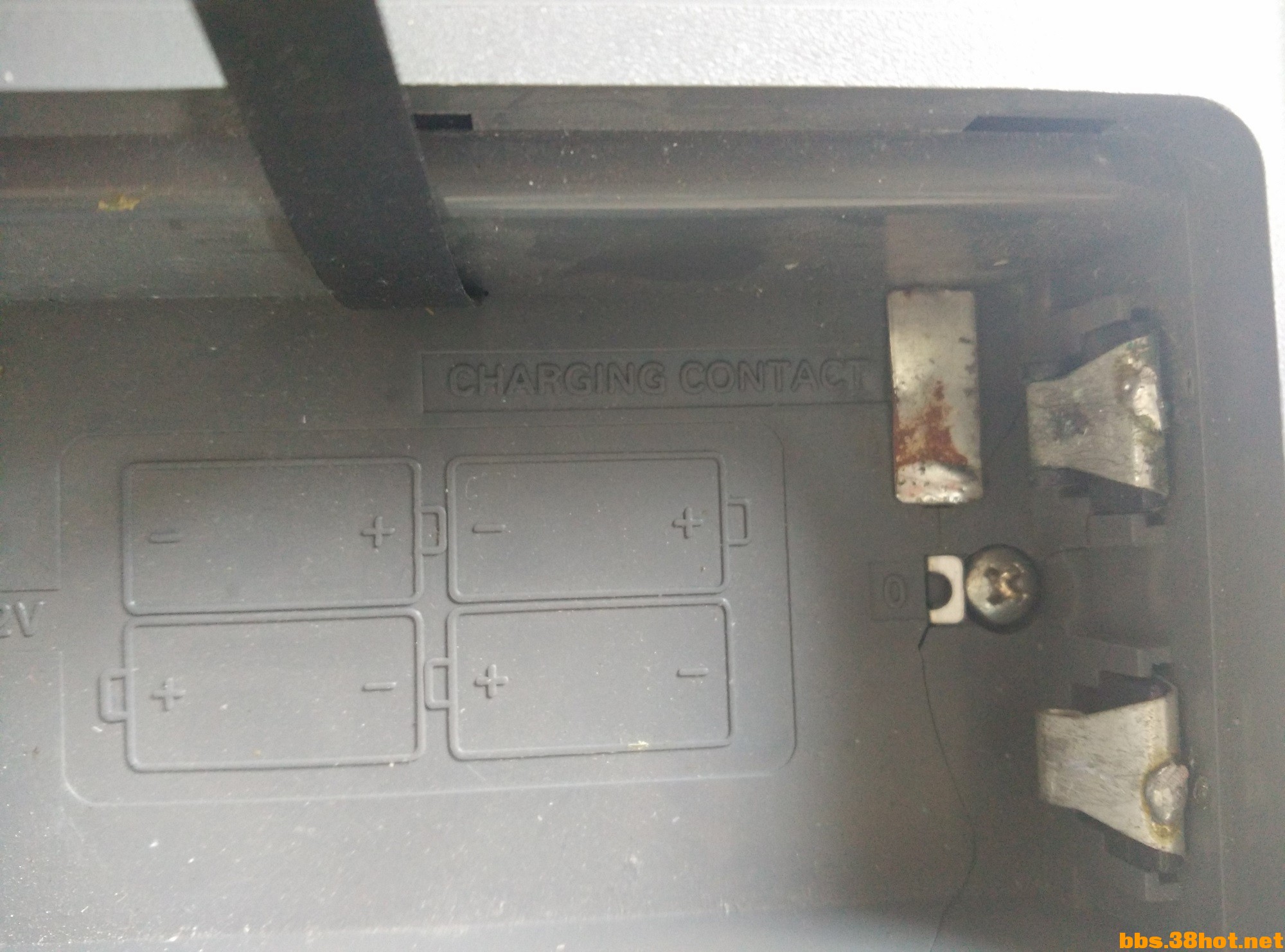

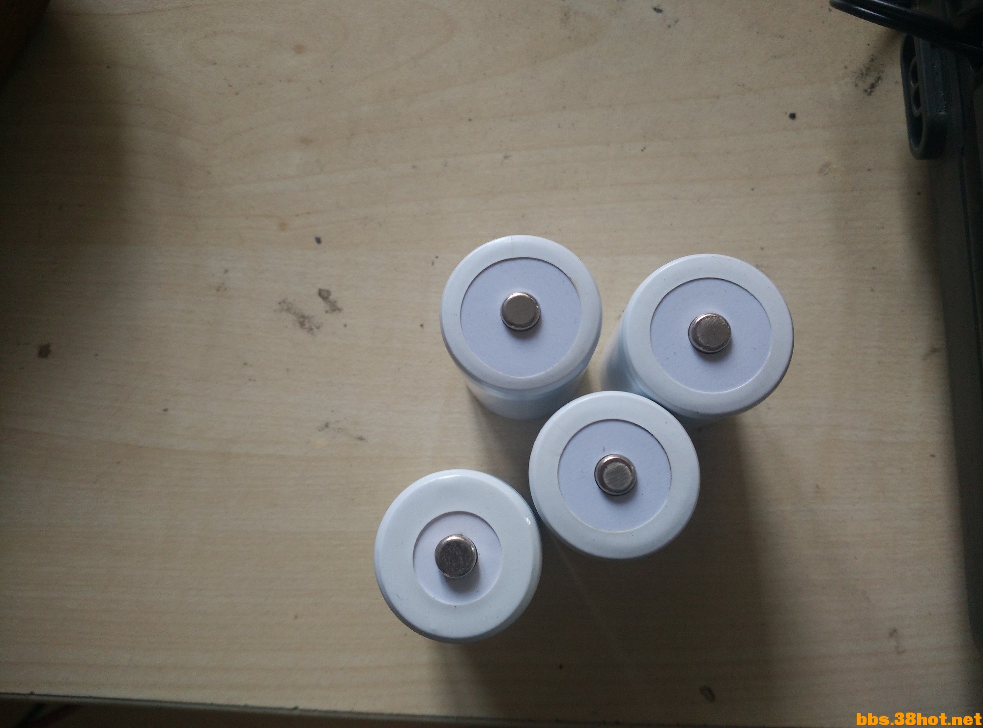

自购的镍镉电池,1.2V一节 购买时特意装上去试过 可以开机的,现在电池没电了 开机马上关机,电源适配器可以开机,电池装上去不管是开机状态还是关机状态都充不进去电。电池仓里面除了 电池弹片外 还有一个小铁片 旁边写着charging contact 应该是充电时连接的意思,万用表测了下这个片片上有7.7V左右电压,这个点难道要和电池连接才能充电?由于没见过这个机器的原装电池是哪样的?特来请教各位大侠,有知道的指点下。
还有两个螺丝旁边写的12V 和0V 也不知道干嘛用的,万用表测也没电压。

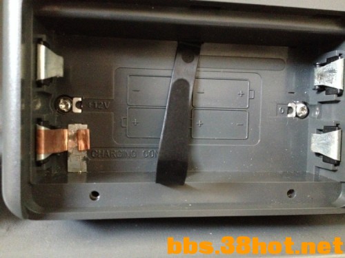

发表于 2015-8-5 14:40:47 | 显示全部楼层
把滇池盒正极与其下面的金属片连接起来就可以充电了。
 楼主| 发表于 2015-8-5 15:26:22 | 显示全部楼层
直接短接吗?

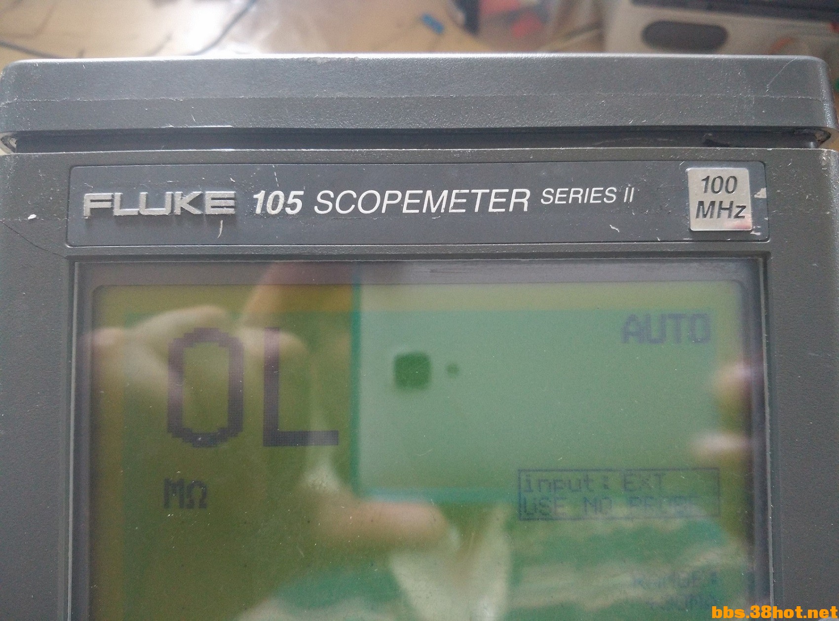

105B的采样率和波形捕捉能力怎么样?跟124和199比呢?现在有124和199,124频率太低,199体积太大,想整个更便携的的示波表。
 楼主| 发表于 2015-8-6 00:16:06 38hot手机频道 | 显示全部楼层
199才大多少啊,有钱肯定搞199玩,不知道是我这块表问题还是怎么回事,测个晶振感觉都不太行,显示不出频率来
 楼主| 发表于 2015-8-6 18:47:56 38hot手机频道 | 显示全部楼层
sssaaa 发表于 2015-8-5 16:32
哥们你也是105吗?留个联系方式交流下,我怎么测高点的频率就不行呢?波形能出来就是频率不可读
