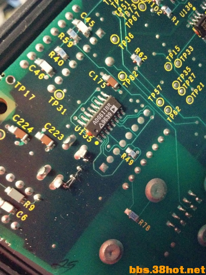

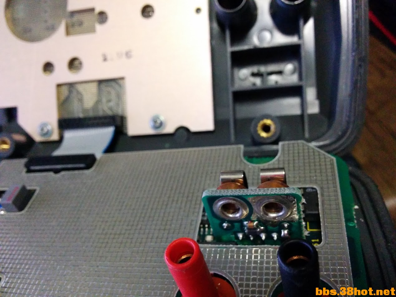

最近收了一台FLUKE 702, 其他功能都正常,就是TC座插好Thermocouple还是认作了没有插上Thermocouple, 显示"open Thermocouple" 信息
由于自己有台完全正常的701,两者做工基本上一样, 只是出厂精度不同。于是把701 跟702 都拆了。 看看那里有分别。
拆开发现Fluke 701 TC插座下方的焊点有条非常幼的线,  但702 没有.有人知道非常幼的线是什麼來的嗎?
是否必须存在才能正确量度温度的吗?
是什么物料来的? 在那里可以买到?
问题解决了, 是relay 的问题,

 楼主| 发表于 2015-8-4 23:46:00 | 显示全部楼层
laslmt 发表于 2015-8-4 23:27
非常幼的线???
就是这个
发表于 2015-8-5 12:06:05 | 显示全部楼层
楼主讲白话
发表于 2015-8-5 13:08:52 | 显示全部楼层
原厂可不应该出现这样的东西,这是明显的维修痕迹啊
