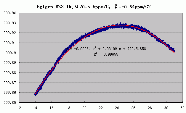

电阻的“基准”,后来买到一些BZ3、BZ3C,配34401A在室温下使用,还是够用的。BZ3尽管温度系数大,但稳定度不错,国家基准就包括了好几只BZ3,与其说用34401A考核测试BZ3,倒不如说是用BZ3来监测34401A。

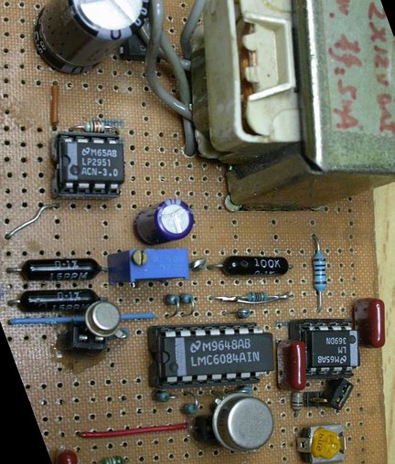

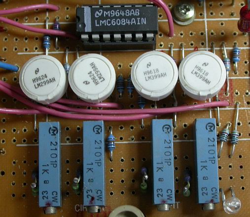

电压基准也做过两套,一套是热基准,即采用恒温的LM299/LM399,进行并联。
34401里面也是用LM399做基准的,因此说不好谁比谁强,只能互相对比。
还有一个冷基准,采用静态电流很小、发热很小的变压器,用了LM329、LM369、LH0071这三个IC,其中转10V部分也是用了当时能找到的0.1%的小型电阻。以期得到开机可用、预热变化小的目的。

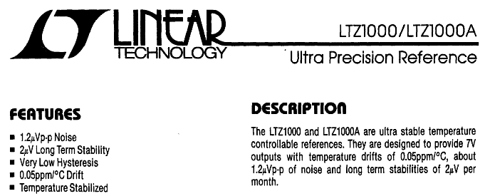

当时,只听说过有LTZ1000,没见过实物。看到的DS还是点阵版的,看其电路感觉很复杂,性能上到底怎样超级也不太了解,尤其是根本没想到国内能买到这个IC。
这一段时间对基准的总体认识比较肤浅,主要停留在“精度”年稳定性这两个指标上,当时还不知道根号千小时的含义,也不清楚基准的噪音到底有什么副作用。

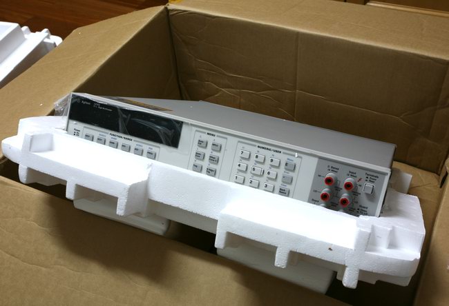

权衡良久,目标锁定了3458A。
中间的曲折过程就不再赘述了,最终,2006年8月12日,全新的3458A到手
俗话说,好表要配好基准。

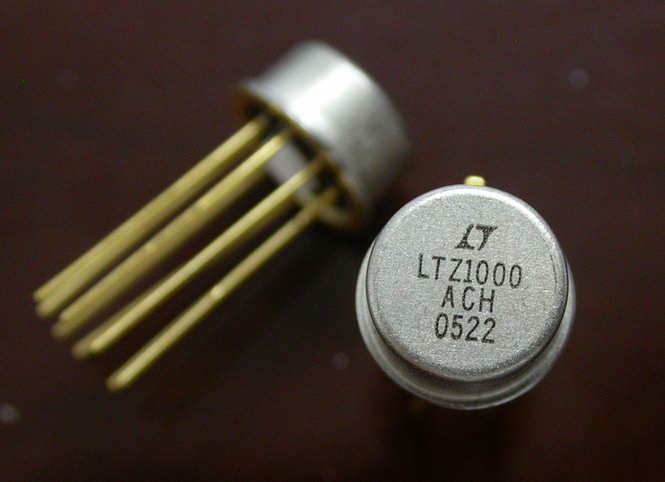

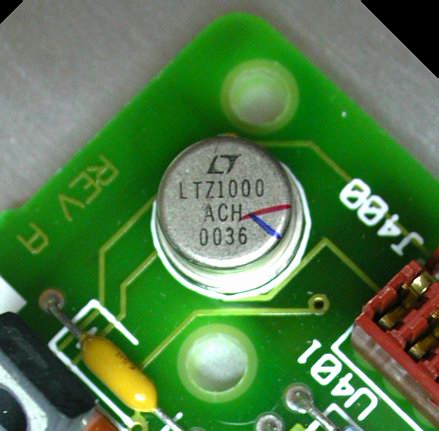

表到手后,自然要拆开开内部,关键看其基准。原来,传说中的3458用的基准就是传说中的LTZ1000ACH!

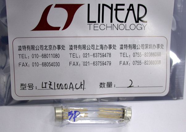

兴奋之余,马上坐下来研究一切与LTZ1000ACH的相关资料,包括下载新的数据表、应用指南、研究电路,找货源,申请样品。

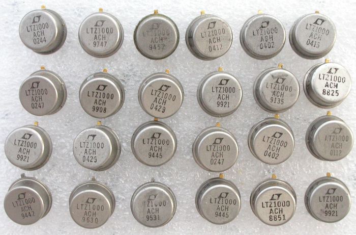

Linear还不错,经过eMail和电话确认,申请的样品2只于9月13日到达:

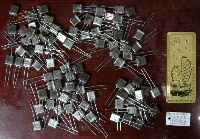

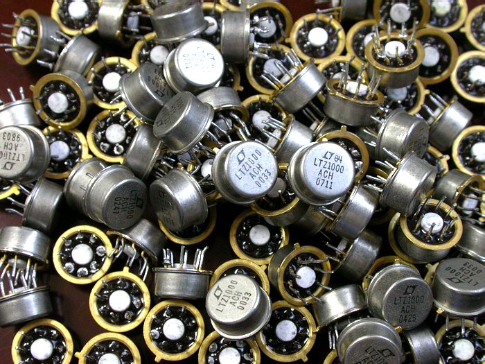

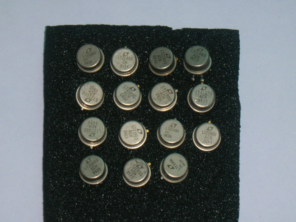

两只,太少了。在网上查找LTZ1000,居然看到众多国内销售LTZ1000ACH的商家。打了几个电话后发现,新品LTZ1000根本没有现货而是要订货,价格也很贵,并且需要至少50只批量。

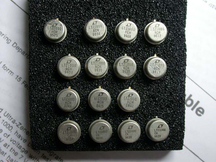

不过很快找两家说有拆机的二手货源,其中一家给我发来照片:
用Exif可以看到,是用Nikon S2在9月14日11点拍的。
显然是真有LTZ了,而且这东西需求很少,不会有假。当时我和对方都没有TB,价格最后讲到38元/只,直接银行汇款, 9月24日收到
拿到了LTZ1000的时候,对其主要指标早就了如指掌了,因为不仅看了多遍数据表和AN86.pdf,还找到了一些介绍LTZ1000的文章。

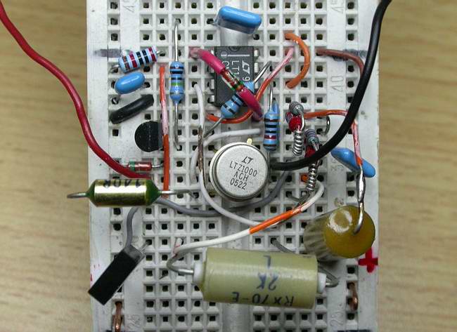

但到底手边的LTZ能否就真的像厂家说的那么强?那就要搭电路进行试验了。这用面包板最快的了。试验结果证明功能正常、性能也没发现问题。
同时,用这个电路测试了外围原件对输出的影响。这步是很关键的,尽管Linear给出了影响系数,但必须自己测试后才能放心。测试结果发现,Linear的数据有的夸张(达到7倍!),有的不足(67%)。反复测试了两次,排除接法误差和计算错误,确认是Linear早期测试不完整造成数据有误。当然,Linear在这里还有几处问题,包括地线循环、加热脚画反(导致后来Aeon烧了2只LTZ),甚至有一个电容的容量标小成1/10,导致后续一些DIY输出不稳。

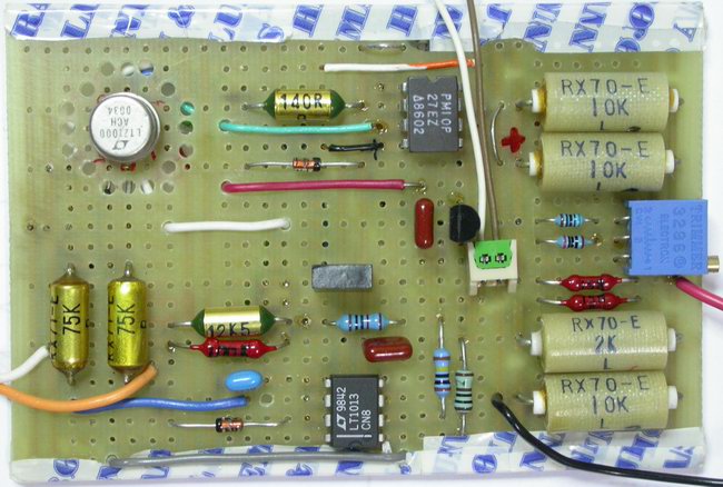

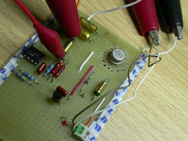

面包板测试发现过一些问题,主要是无序波动。怀疑是接触电阻和热电动势的影响,因此,用洞洞板进行焊接,以期改善稳定性
可以看到,尽管当时没有任何参考材料,但已经感到LTZ1000周围的热稳定是个关键问题,因此,在周围钻了好多孔,以便进行热隔离,这其实就是原始的热岛。

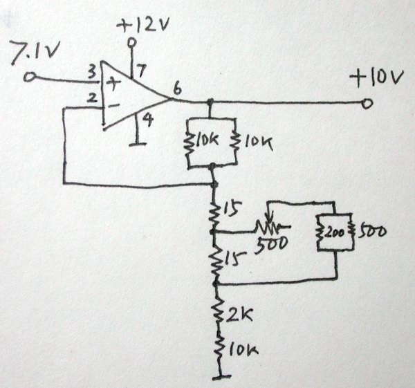

这个试验是很成功的,后来在这个基础上加上了主要用三个10k 0.01%线绕做主分压的7转10电路,成为10V
从基准的很关键的三个指标看,老化在短期内没有观察出来,温度系数很小几乎测试不出来,而短稳那是相当好,用8位半测试,经常末位都不怎么动。末位变动很小,不仅说明基准好,而且说明表也好。否则,任何一个有噪音,那么是噪不到一块去的,必然测试有波动。几次给过视频的地址再重复一次(3.3M):

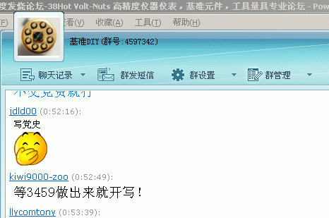

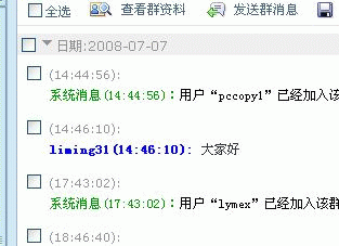

直到2008年7月7日,出现了如下对话/帖子:
rifle 2008-07-07, 10:43 我们设立一个基准的QQ群方便即时交流如何?
BG2VO 2008-07-07, 11:32 我没有QQ啊只有wangwang
rifle 2008-07-07, 11:38 淘宝旺旺也可以设立群,4597342, 你的ID是什么?我邀请你。其他人也可以申请加入,加入暗语:电压基准
这样,淘宝旺旺群由rifle创始,我是当天晚间被邀请加入的
有了旺旺群,使得交流变得异常方便和及时。不仅有文字信息,而且还能即时共享图片。发起采购和团购更是方便,因为大家大多都在淘宝里。每天开启电脑后,第一件事情就是开启群。错过的内容要是不看历史记录,总觉得缺点什么。当然,随着群内每天大量的信息的积累,Hellocq的那个帖也逐渐降温了,给外人看起来好像有点退烧。事实上群内正热闹非凡,到现在已经一年多了,热度一直不减,甚至一度嫌群内人员过多,不得不清理过几次,现在群内成员稳定在70多人,几乎一天24小时都有人在线、发言,成为国内乃至世界范围内基准交流最活跃的地方。

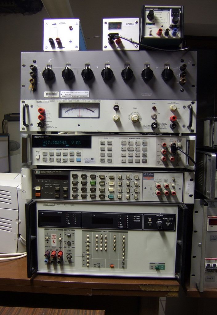

基准爱好者逐渐进手更多的商品基准,比如731B、732B、4910,这样就有了追赶、比对、超越的目标;
其它设备,如校准源、分压器、纳伏表、高阻表、电源等,都大量被认识。

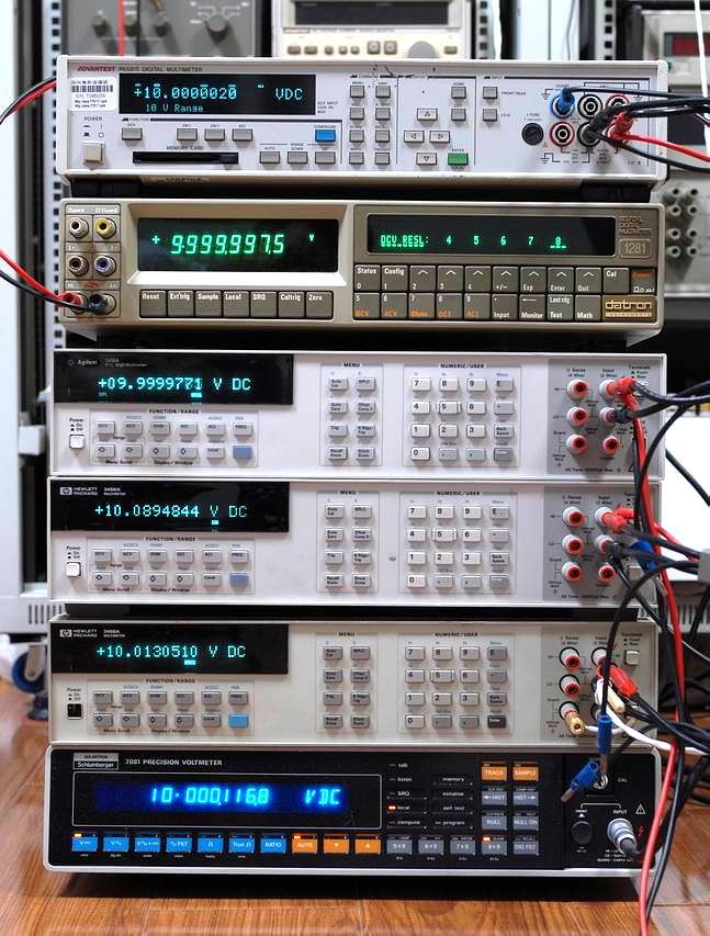

不用说别的,群内8位半万用表的数量,已经上升到15台,我手里在同一时间最多有6台凑在一起(当然不会都是我的哦)。

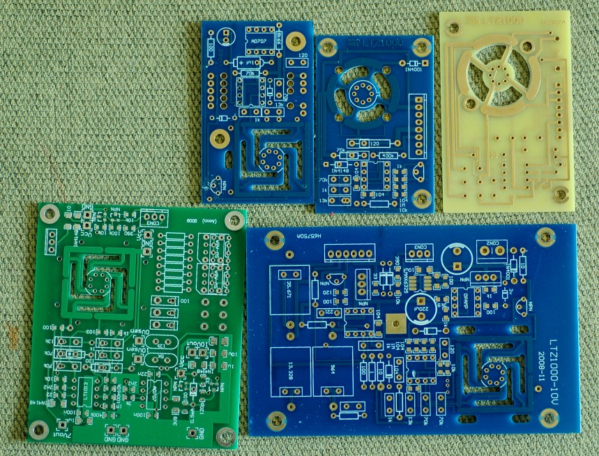

5、找到大量LTZ1000二手货源

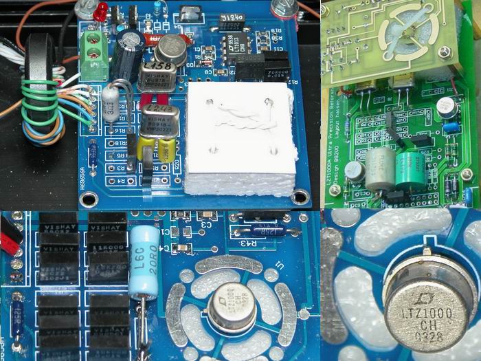

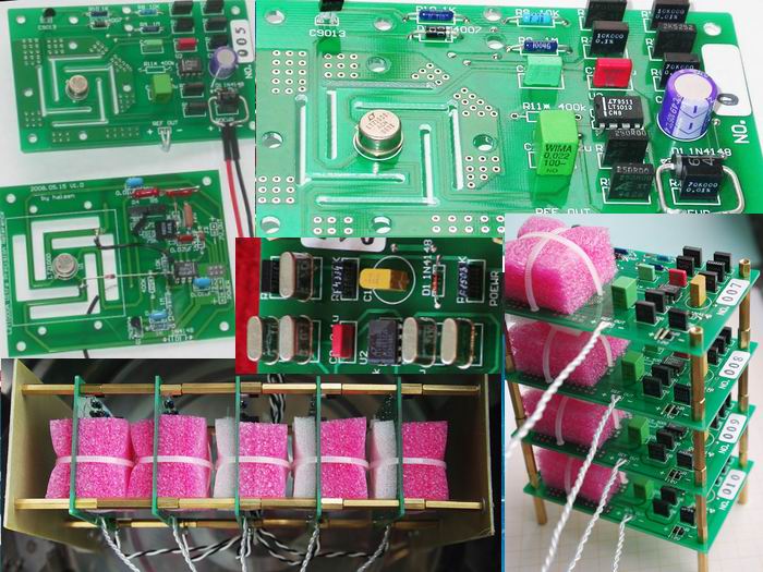

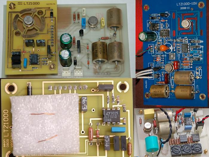

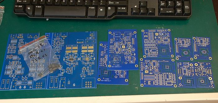

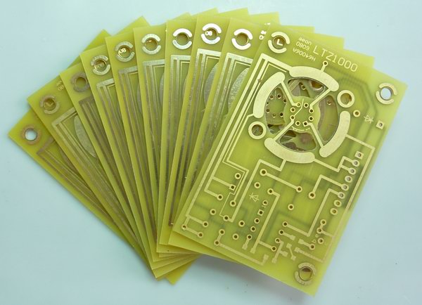

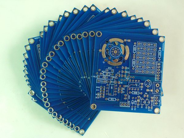

6、7V PCB板和DIY7V大量出现

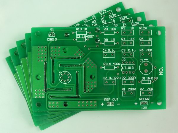

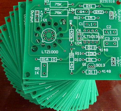

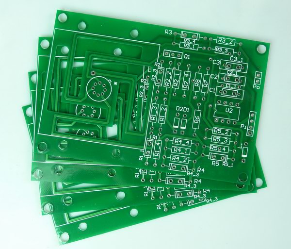

旺旺群的出现,大大加快了共享信息、互通有无、团购原件的速度。只要看一下众多的LTZ1000 PCB板面就知道当时的热烈情景
Haisens的板,特点是选项多,适合做实验
fghlw/jdld的板,特点是非常薄,因此热岛有效性高

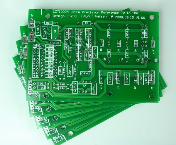

haisens的7转10V板,灵活,可以进行4并联
Aeon的7V板,统计电阻升压,特点是非常小,大量采用贴片元件
Aeon的7V、10V一体板,仍然小巧但不减灵活
jj3055的板,特点是布局规整,适应性强
Aeon的其它几块板,仍然是小巧
Aeon的其它几块板,仍然是小巧

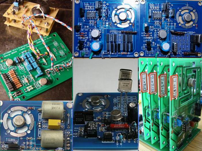

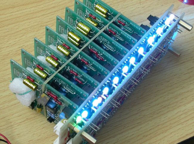

下面的照片,都是用这些板装的:
这个是lysoft的,是LTZ-7V 用PWM方法升压到0-10V

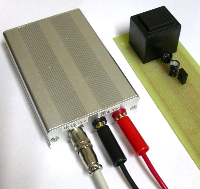

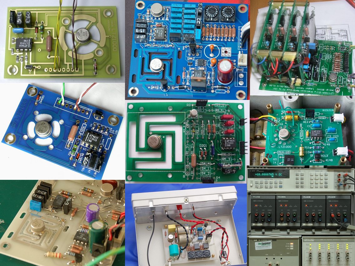

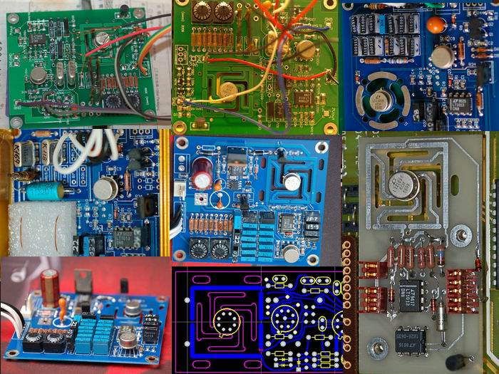

以下是一些成品基准:
absolute的
Aeon之一,早期
Aeon之二,双盒
Aeon之三,仍然是双盒
JJ3055的早期板、饭桶版、多个并联版
Leicamr的
mytek2009的
pccopy的
Redtony的
thy888的
Jambalaya
Jambalaya
最后,我的

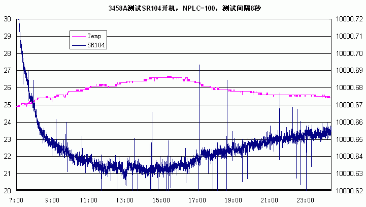

7、测试手段的更新
Zoo说过一句名言:基准是三分在做、七分在测。
做好了的基准,到底表现如何?老化能达标吗?是否有温漂?输出随温度变化稳定吗?噪音有多大?
这一系列问题,都需要通过测试来解决。
最简单的测试就是人工的。人工观测、人工记录、人工整理。
初期是免不了的,测试也是一种乐趣。但时间一长,总是做重复的工作,逐渐枯燥起来。更主要的是,人工测试慢、不稳定、能记录的数据点有限,并且有人为误差。因此,迫切需要一种自动测试手段。

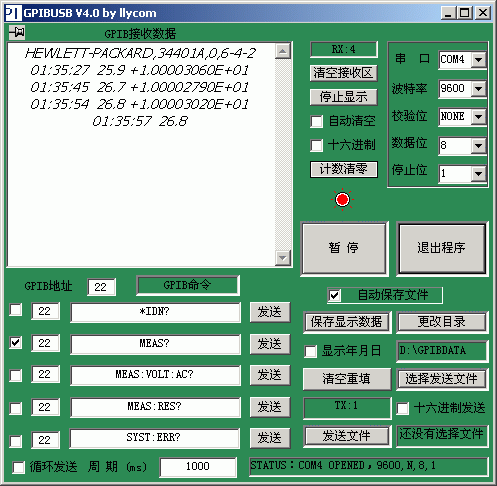

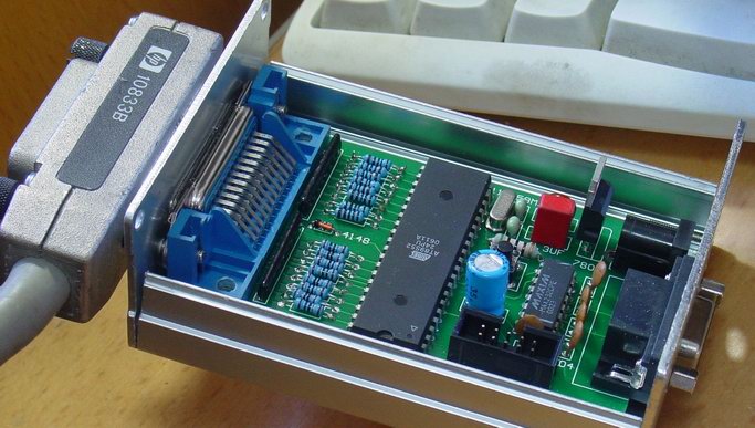

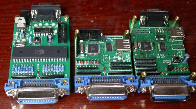

这个时候,我们伟大的llycom版主自告奋勇的站了出来,主动承担GPIB卡的设计、研发、编程、调试工作。顶住各种怀疑的眼光,克服重重困难,终于第一版在2009年4月顺利推出
随后,又逐渐改进硬件,丰富界面。现在的lly GPIB卡,不仅可以读取,而且可以双向;不仅可以自动,而且还可以手动,甚至还包括了集成温度传感功能,给自动测试温度特性提供了极大的方便。
很多人在用GPIB卡、HP/Agilent VEE和Lab View

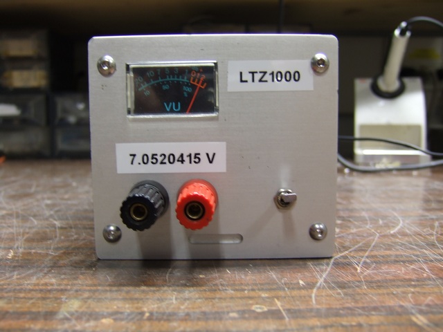

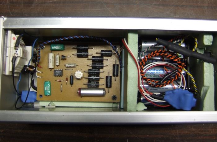

有个意大利人也自己做了基于LTZ的基准
有一天我突然收到一个名叫Riccardo的意大利人的邮件,说他也爱好基准,并发我了几张他DIY LTZ1000的照片
可以看到,他也是花了很多心血,  基准上还有个表头,用电池做后备电源,电源和基准部分有隔离。用现在的眼光看,也有一些不足:
---外部电阻关键部位用的不算好,但非关键部位也用成一样的了
---LTZ1000本身没有做热岛,更没有防风
---前面板用了开关。显然这是在模仿731B,然人家是非恒温的。恒温的不适合有开关
不过,他也够发烧的了,看一下他的设备:

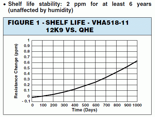

9、有关Vishay 202Z
由于电压基准和电阻关系密切,而202Z在电阻里所占的地位,不得不单独说一说。
202Z是在高精密电阻榜上排在No.1的。老化和温度系数指标没人能超过,这是共识。
认识规认识,直到有一天,高人Zoo把个人能够拥有202Z变成了现实。有史以来最大规模的团购仍然处于进行时。
当然,后来经过测试发现,一向表现良好的Vishay,在202Z的参数上变得不厚道起来:虚夸典型温度系数。
另外,也发现老化特性随时间的增大居然有加速的趋势(而不是减少)。Vishay也是显然发现了这一点,把10年2ppm的指标偷偷的改成了6年2ppm。
