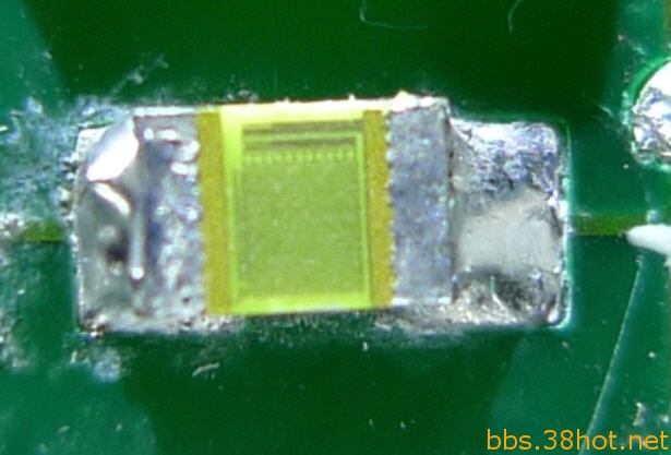

请教一下,这种是什么电阻
596
请教一下,这种是什么电阻
shj117
shj117
发表于 2011-10-27 13:42:58
TX3里边的,电阻凡是紧密关系到表的精度的,就用这种,但有一个例外,就是那个10M的精密电阻没有采用这种,好象这种电阻也做不了大阻值。白色的好象是瓷基板,表面绿色象玻璃釉一般,半透明状,硬度极高。想知道到底是什么电阻?
hldiy
hldiy
发表于 2011-10-27 14:51:07
看内部边缘的锯齿,我猜可能是贴片金属箔
shj117
shj117
发表于 2011-10-27 16:24:06
回 1楼(hldiy) 的帖子
是1206封装的,这张可能清楚一点。
zy_sh_npk
zy_sh_npk
发表于 2011-10-27 17:22:06
这电阻漂亮,不知到参数如何?不会是箔电阻吧?

10M的话, 不可能是金属箔

应该是金属箔的

看微距的效果,很像是金属箔电阻拆开的样子

经过激光蚀刻修正的精密电阻。

金属箔的可能性不大,金属箔电阻箔片面外观都是黄色的,金属箔有多层涂料防护,它貌似只有一层绿色的树脂。金属箔的焊接材料熔点很高,很特殊,该电阻两端都有贴片锡焊浸润,这种焊锡无法与金属箔材料焊合,当然也不排除它产取其它工艺来克服这个弱点的可能。我觉得还是类似加当电阻那样的精密蚀刻构造的可能性大。期待楼主能有清晰解剖图。

看边上的锯齿,明显是靠蚀刻调整精度,具体那层东西是什么材质就不好说了。

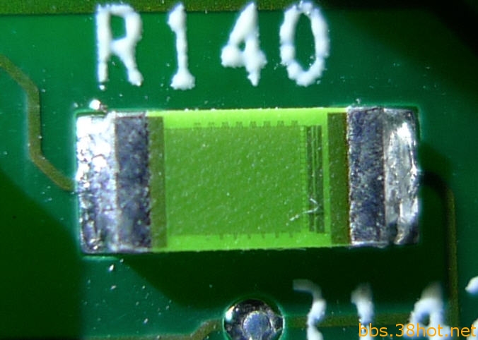

根据我的经验箔电阻的概率很小 如果是金属箔140欧 线路应该比较粗 这种估计是金属模压电阻
下面这个153欧仅供参考

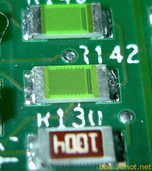

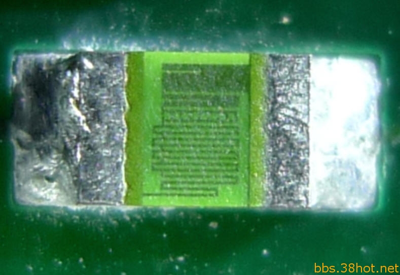

发表于 2011-10-27 23:38:41
谢谢各位!谢谢JJ3055!
解释一下,那个R140是板上编号,不是阻值。这些精密电阻的阻值从1K---1M,共6个,4个在分压网络,2个在放大器比例。
我的相机和技术都不行,只比直接肉眼看要清楚一点。又拍了2张,一张很象箔片,另一张看又不是。

金属箔无感电阻
jxwh001
jxwh001
发表于 2011-10-28 12:09:28
无感精密电阻,带限流

这是金属箔电阻,目前国内还不能生产.
yhb1747101
yhb1747101
发表于 2011-10-30 21:38:50
片式金属箔电阻国内目前还不能生产.
