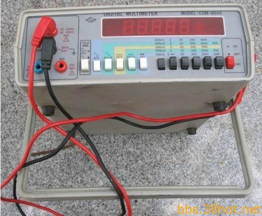

本人有台国产的CDM8045
最近发现 电阻档不准的了,偏小很多。但是直流电压档值很好。
我本想拆开仪校准一下的,但发现不管调 哪个电位器都改变不了 电阻的示值。
我知道论坛里大侠很多,各位大侠,你们给小弟我指点一下!!!

发表于 2011-10-27 21:55:26 | 显示全部楼层
恒流源偏了,自己调一下就OK

发表于 2011-11-14 16:06:26 | 显示全部楼层
我也有块这样,浙江电子仪器厂的。当时时参照固伟的8045和8145进行检查校核的。给个8145的拆机图链接:https://bbs.38hot.net/read.php?tid=2307&fpage=27                                                            我就是参照这图弄清了CDM8045内部各校准电位器的功能的,步骤与其它台表校准一样。仍是先直流电压基础档(这表是直流2V),后直流电压其它档,再电阻档、直流电流、交流电压、交流电流。
    注意这表基本精度是直流读数的0.03%+-4个字。加盖预热并在20至25度环境温度时调整检查。因所用是ICL8069的1.2V基准,漂移较大,校后冬夏测电压基准正负有几个字差异是正常的。
    这表开机置电压2V、200V、1000V一般无需预热即可短路表笔归零,但因直流200mV和20V档,包括所有直流电流档都是通过内部运放的,虽所用为自稳零运放,但外接有调整电位器,若预热15分钟这些档不归零,可预热完成后进行调整达到要求。
 楼主| 发表于 2011-11-16 21:10:06 | 显示全部楼层
是继电器问题!
发表于 2012-1-17 13:23:59 | 显示全部楼层
lz 能说具体点吗?
为什么是继电器问题? 怎样判断的?
如何处理?
非常感谢
 楼主| 发表于 2012-1-18 14:41:38 | 显示全部楼层
那个 8脚的干簧继电器,具体是怎么排除的,说来话长,也折腾了好久。
下次 在遇到这类仪器出现这种电阻档位不准情况的话,建议首先考虑那个8脚干簧继电器和琴键。
