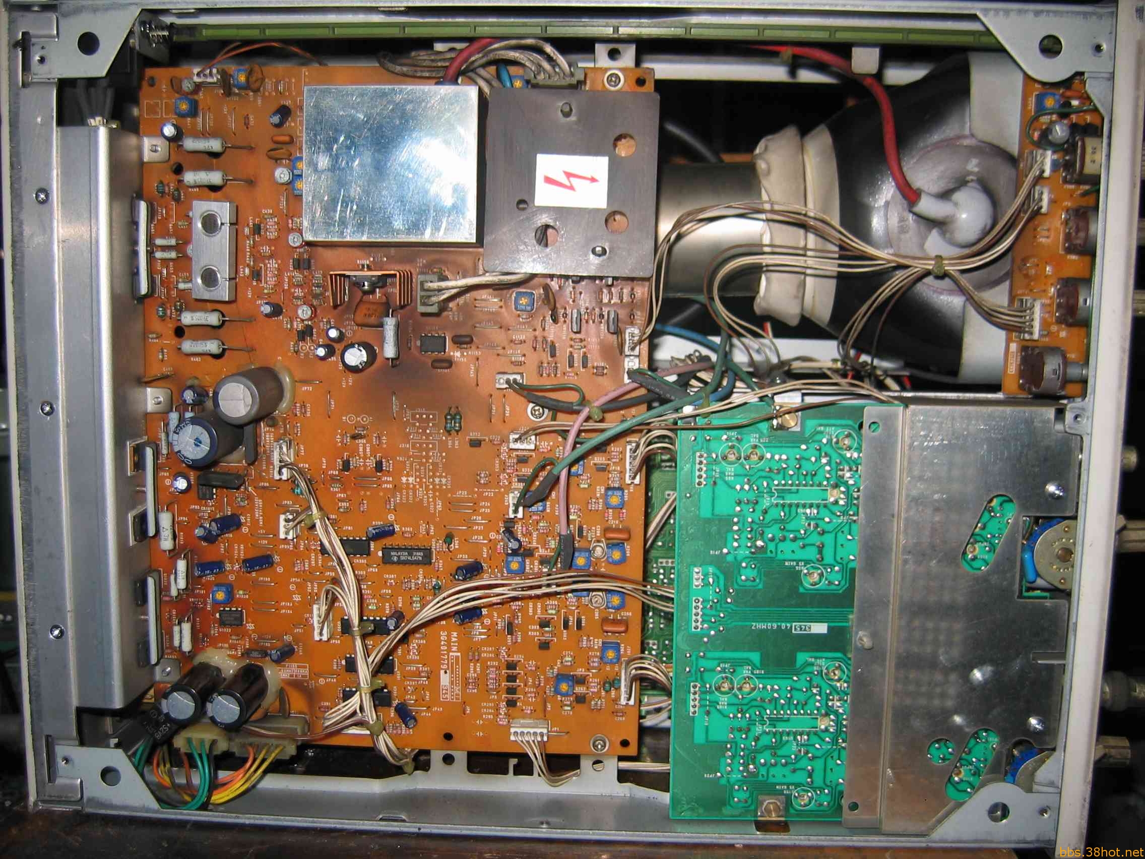

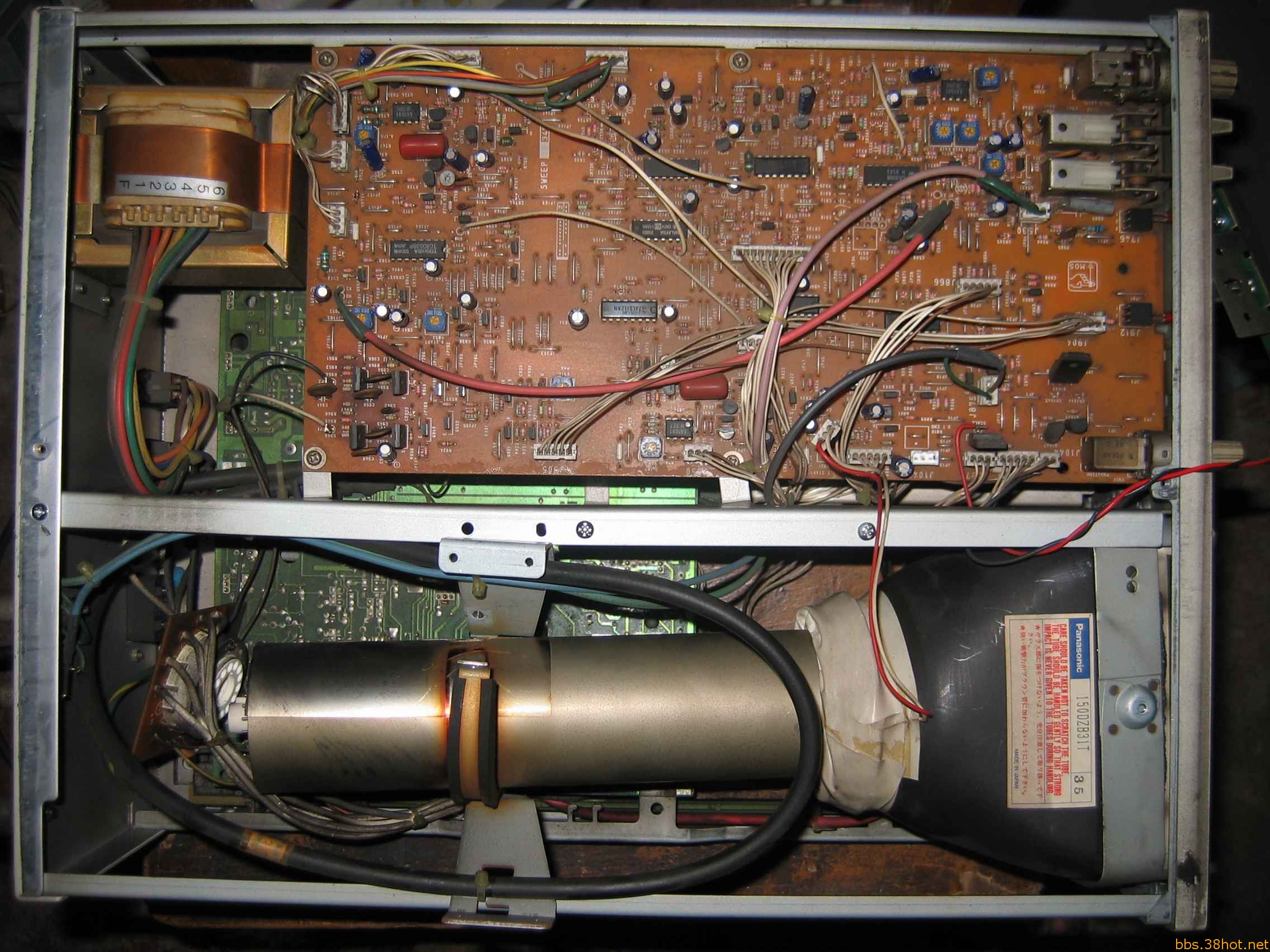

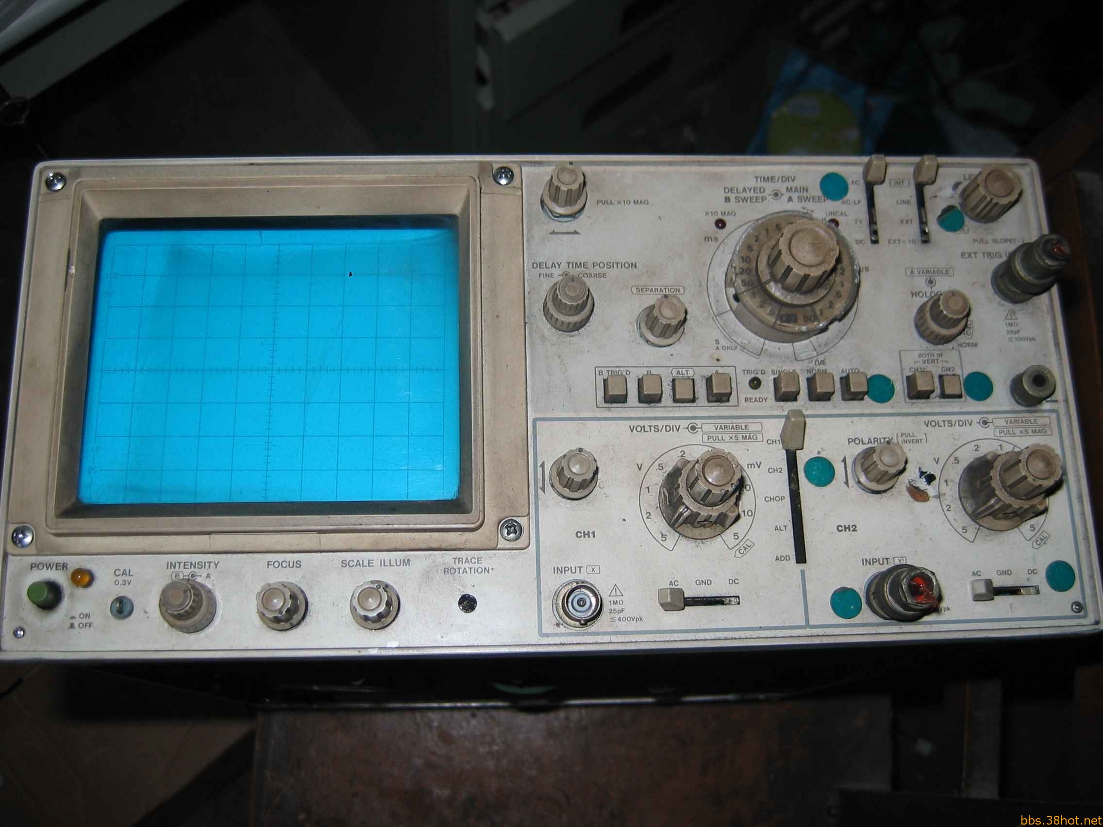

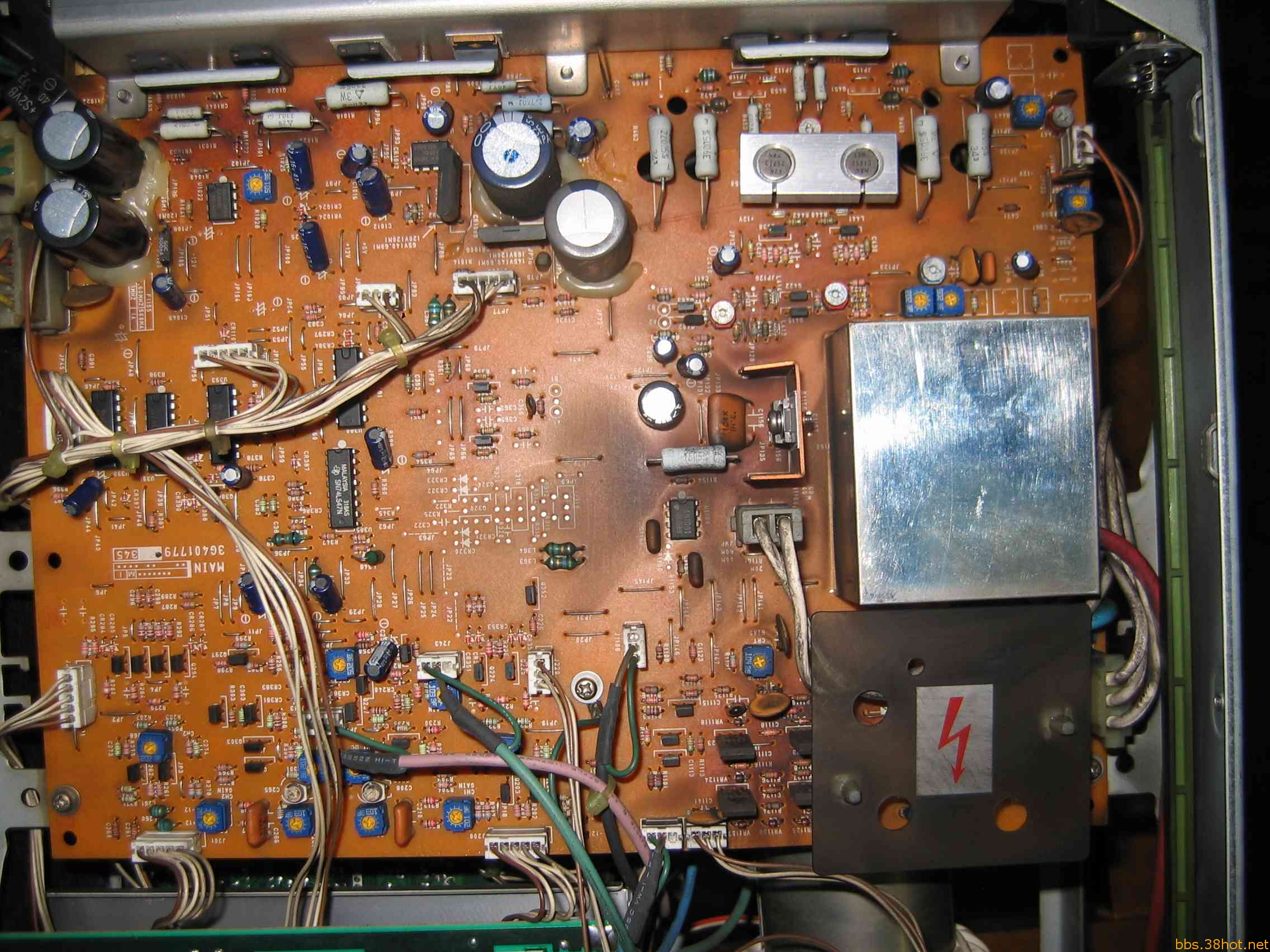

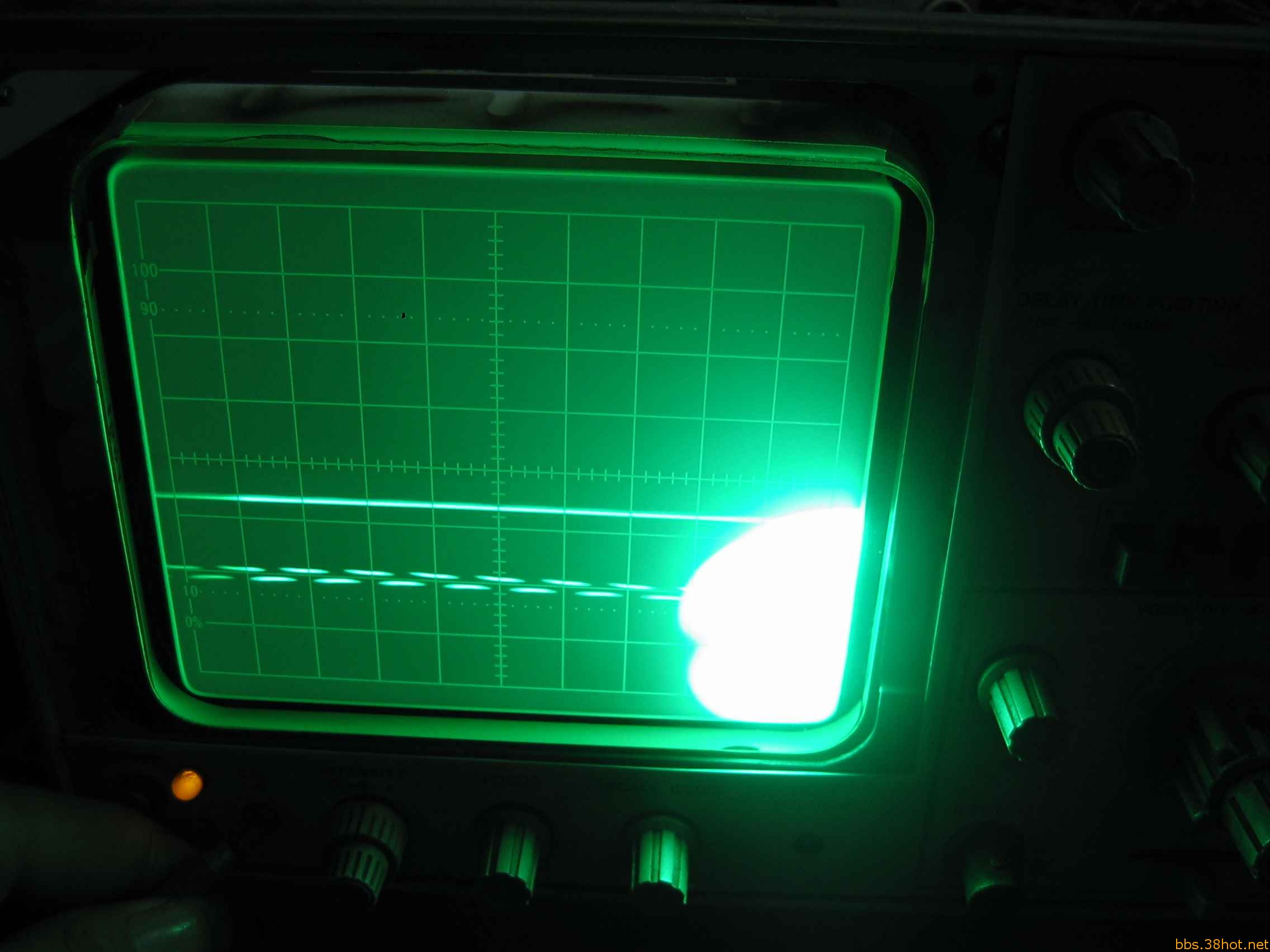

一台松下标签掉了型号不清楚 看每块电路板上都标有345。目前故障为一开机屏幕右下角立刻出现一块亮斑 而且此亮斑亮度极高,不受亮度聚焦旋钮的控制,保持在那个位置一直不动,关机后也要一段时间才会消失。 此外此机还有扫描线上不到屏幕上方的问题。

是松下的VP-5567A ,换CRT看看吧.

这根示波管找不到哪里有的卖。 型号是150DZB31T

检查下扫描电路!

查Y扫描电路 和 电源

这台机的图纸找不到, 目前最关键的是那个亮斑故障,其他故障以后再说。

你断开示波管的扫描电路输入脚!再试试就知是哪部分问题了!

我记得我以前试过多种方法,貌似断开灯丝脚那个亮斑还是存在的。
