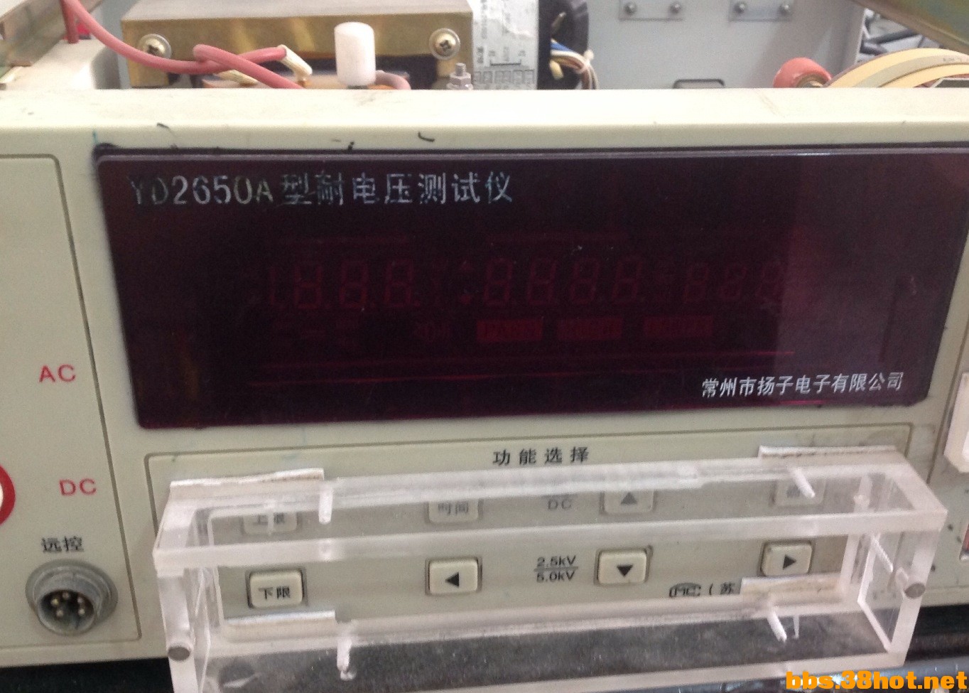

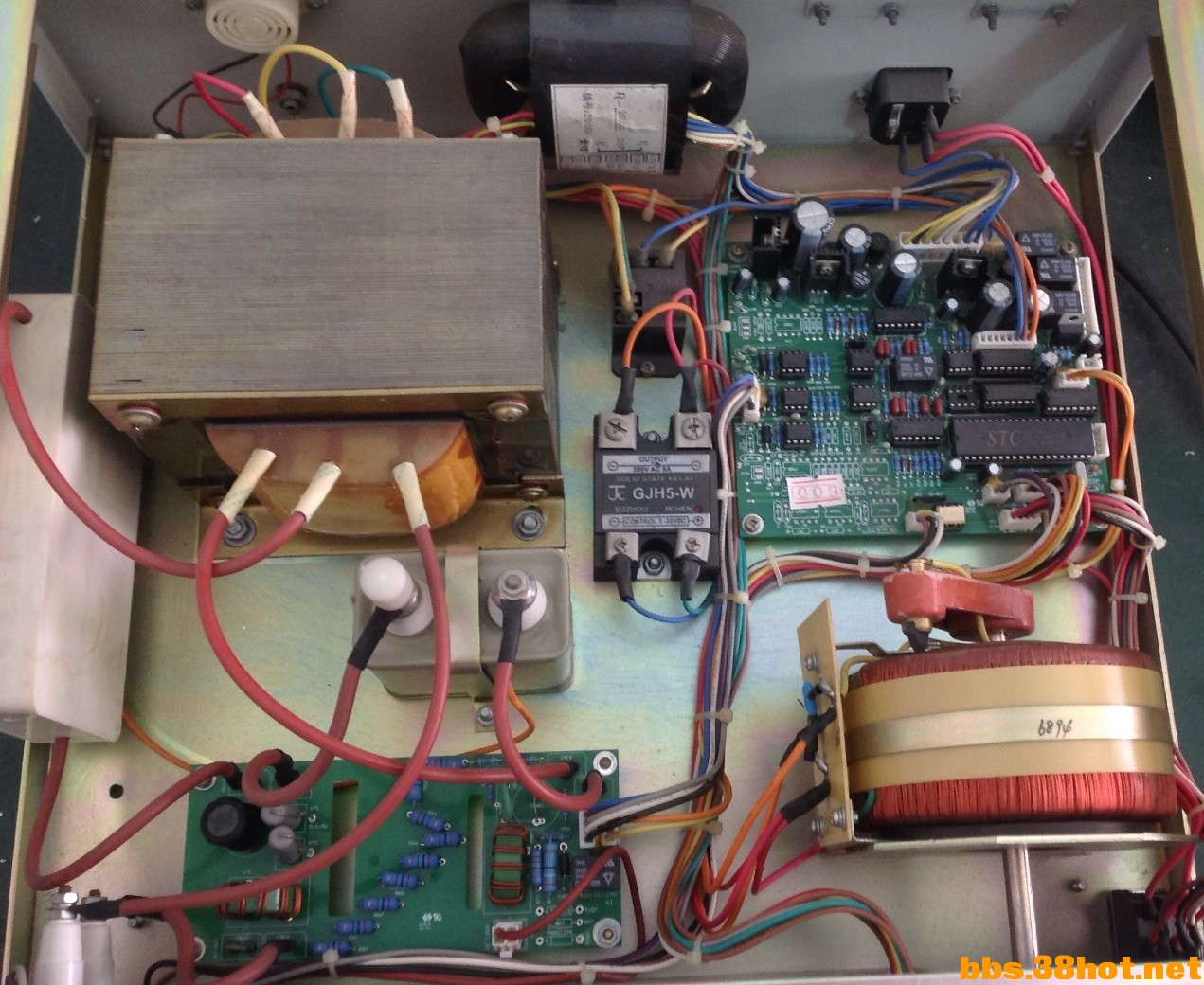

如题,开不了机,先拆开:
电压测试仪

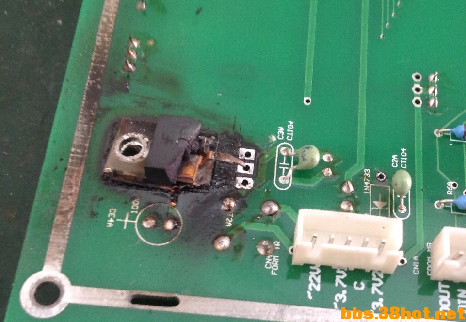

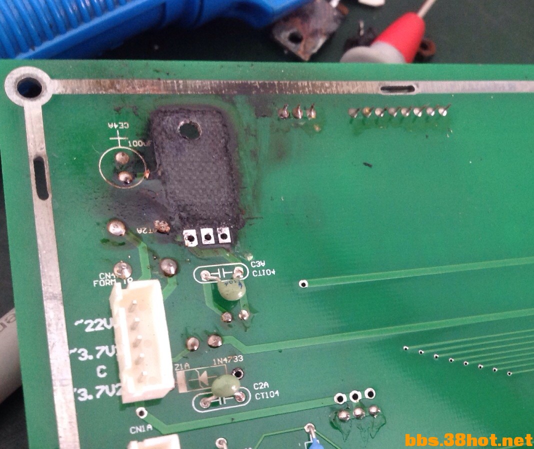

拆开发现烧煳了:

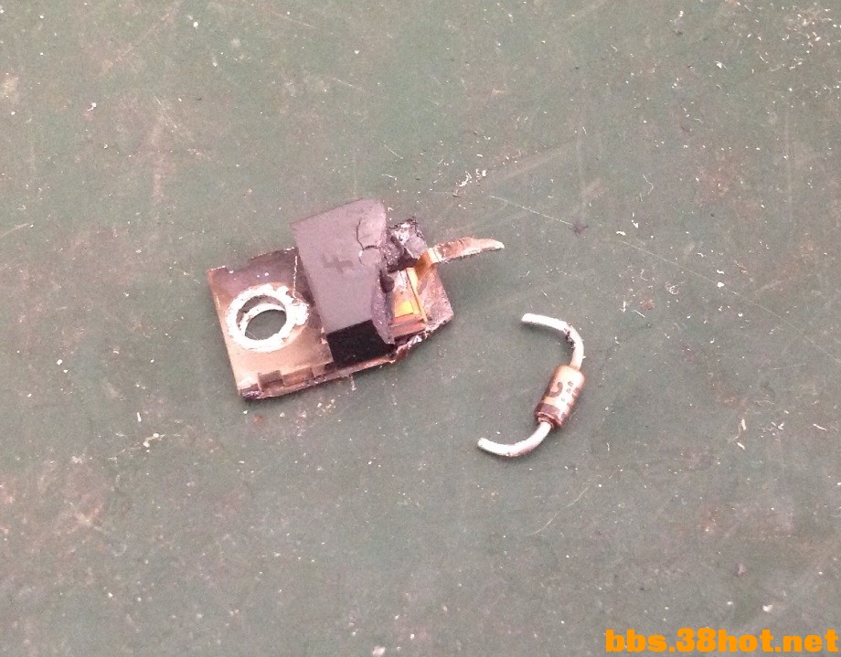

拆下来的元件:
电路板:

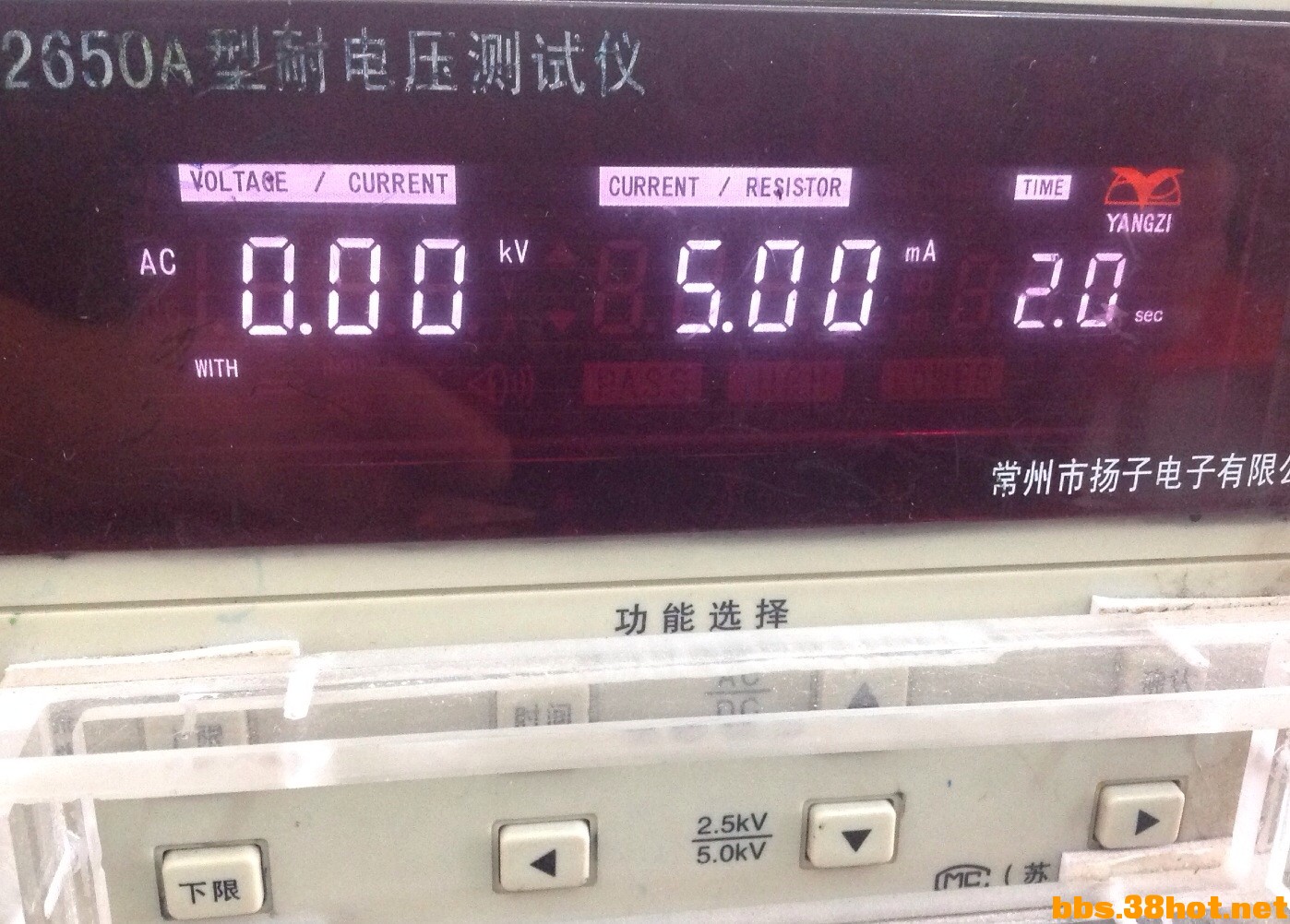

二极管为1n4733,5.1V的齐纳管,黑色为7812,更换后满血复活:
试机去!
