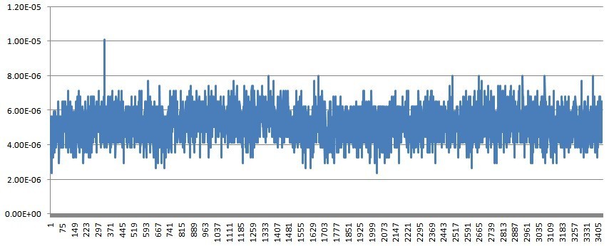

这个基准是BG1GRN购买的,还没到来前已经十分期待,第一次如此接近这个顶级固态电压基准。[s:17]
收到的时候,第四通道是坏的。修好这个通道这是我的使命一。
检查过电压设置没错后通电测试。。。十分期待那BT 的曲线。
第一次测量4910,的确是十分兴奋。采用的是背靠背方法,用其中一个通道对平均通道AV。表采用DM3051,由于其可以离机独立采集。
这个是半天左右的数据,由于3051 的噪音过大,线比较粗,但可以看到整个数据是非常稳定的。看到这些数据,我知道3051不能胜任了。
跟着下来就开始了维修。

这个4910,第4路没有输出,由Aeon维修完毕(电源部分损坏)并换上电池。
然后拿到我这里测试,发现第4路温度系数偏大,修理的过程在此:
https://bbs.38hot.net/read.php?tid=6851
