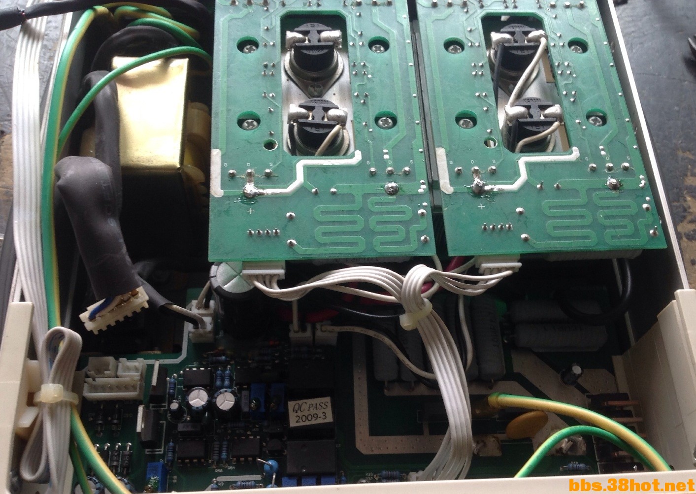

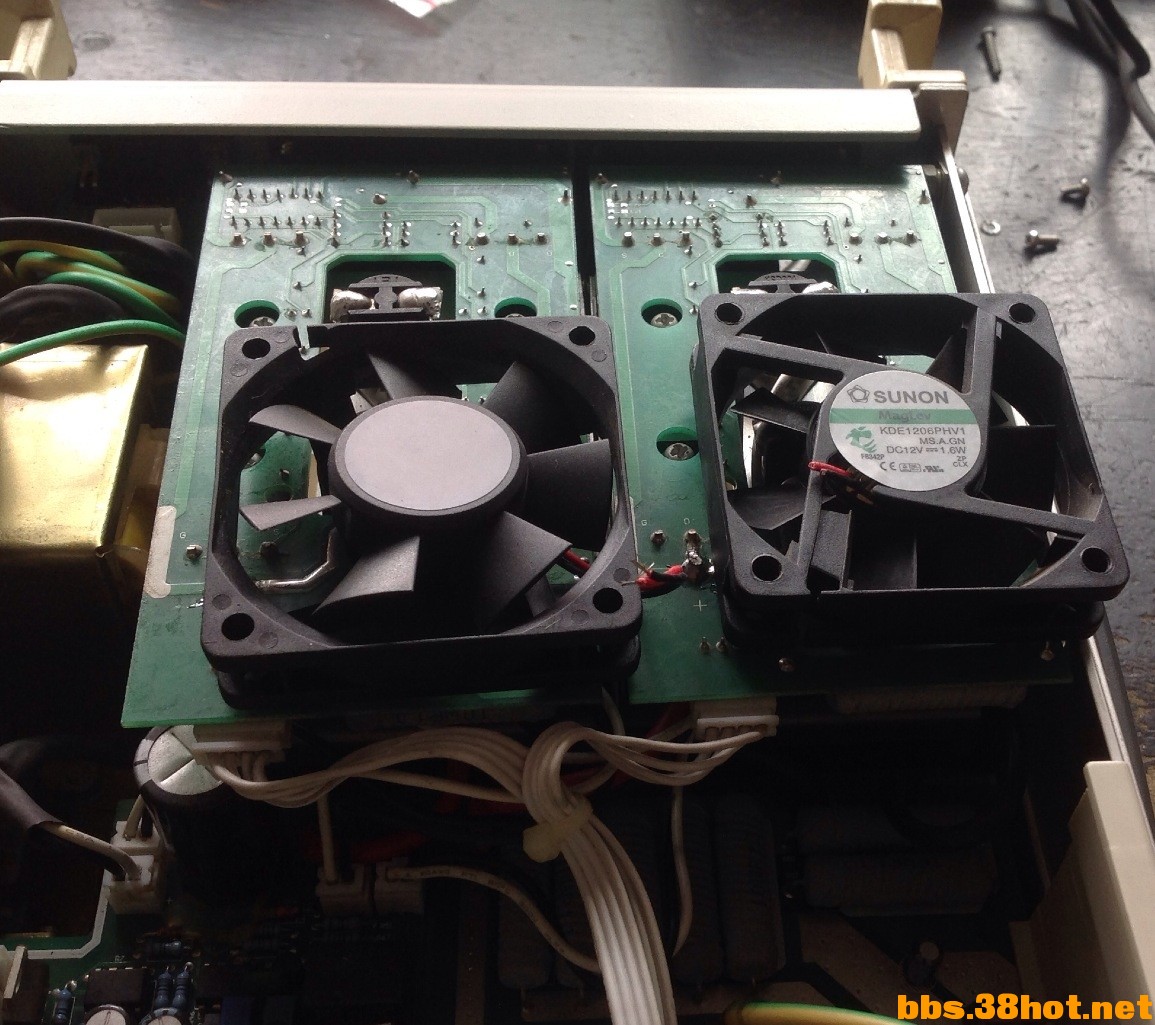

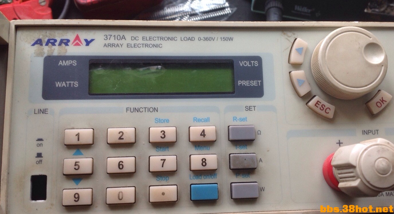

亚锐3710A,故障为开机工作几分钟后,无显示,无任何反应,带负载后速度更快,一看风扇未转,此机风扇与温控器串联,温度达50度,翻转,风扇工作,手摸散热片烫手,测温控己导通,可能风扇故障,拆下风扇,接12V电源,不转,电流0.5A,电流这么大,导致二极管过热,测供电二极管,压降0.7伏,已经不良,更换二极管,风扇工作正常!
