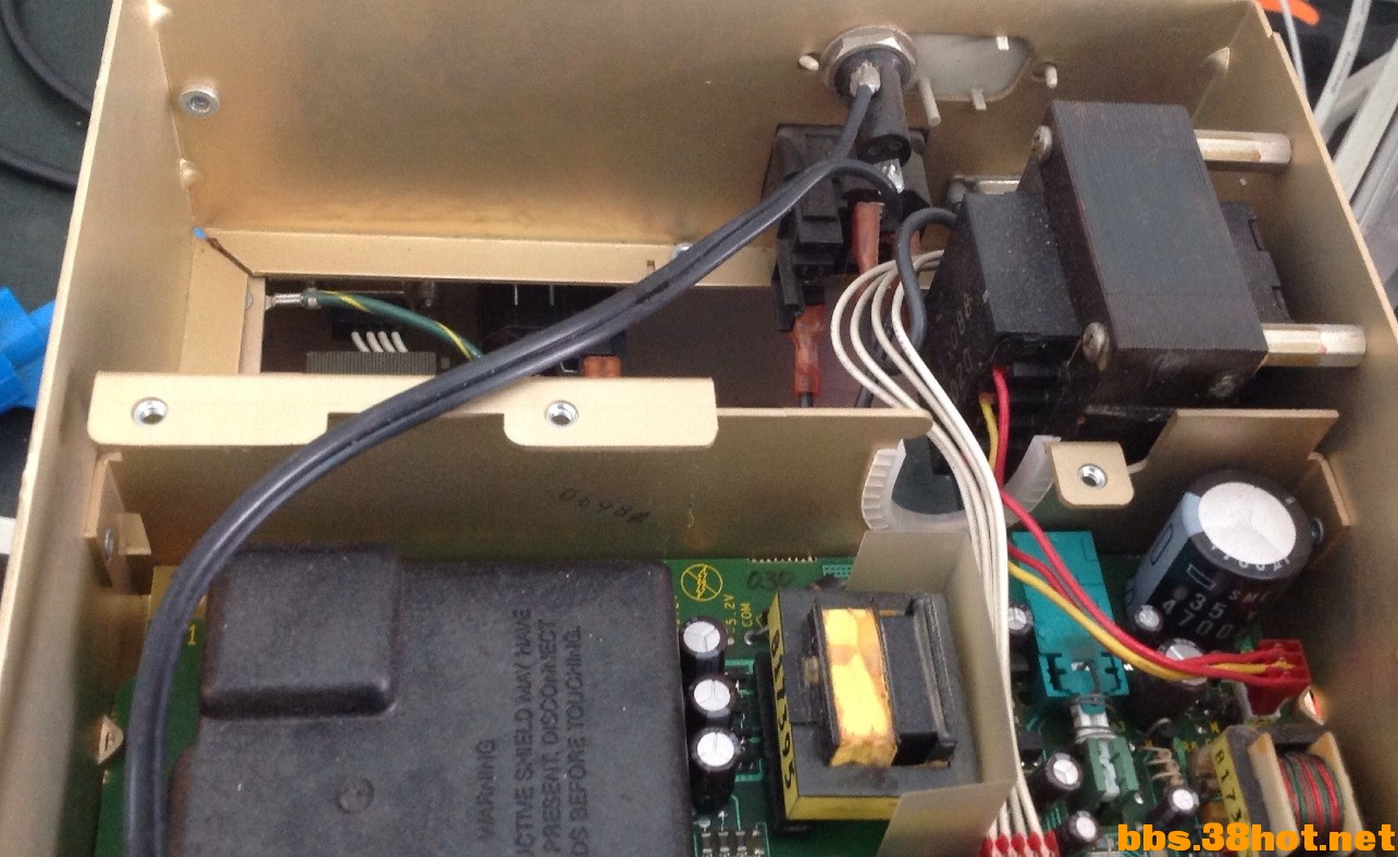

发表于 2015-7-31 09:10:24 | 显示全部楼层 |阅读模式

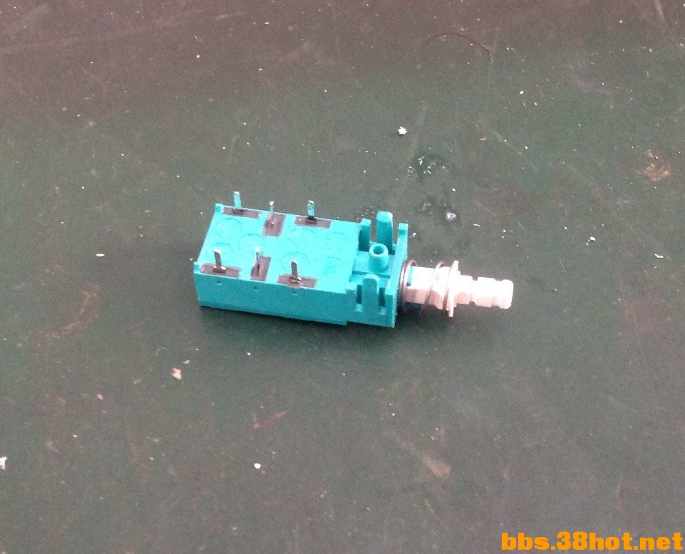

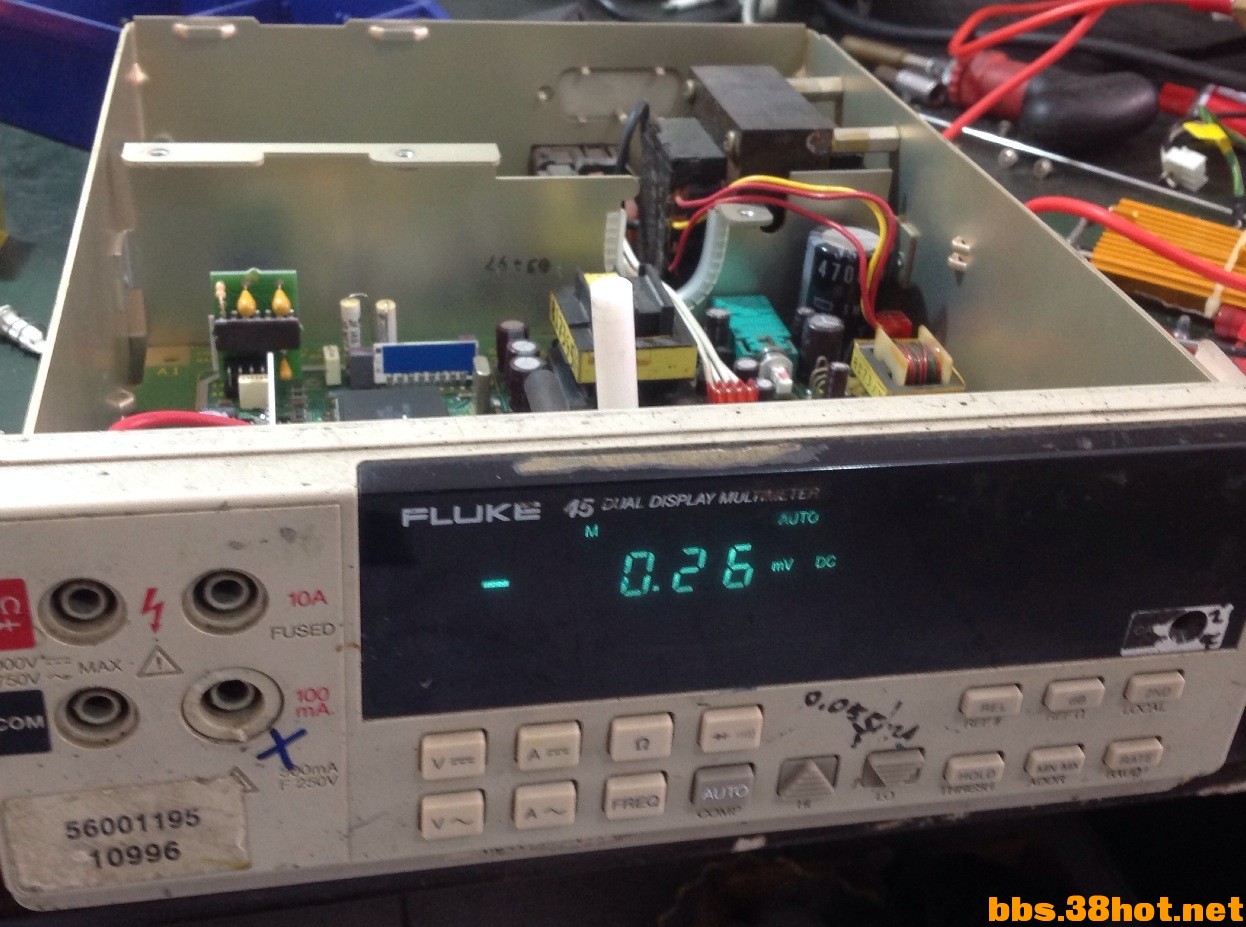

目前故障为不通电,其他未知,正在检查中:

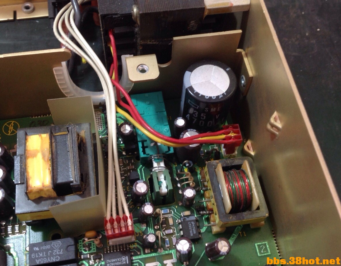

 楼主| 发表于 2015-7-31 09:13:29 | 显示全部楼层
主板:

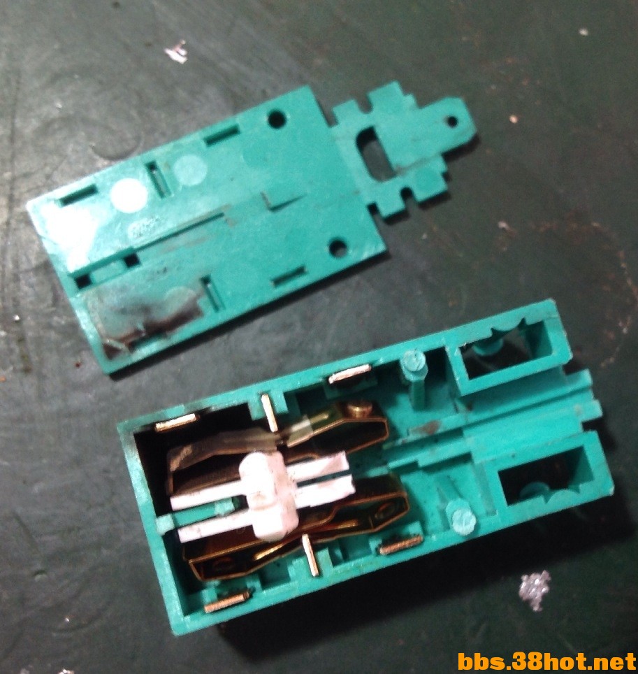

 楼主| 发表于 2015-7-31 09:31:37 | 显示全部楼层
其中之一为开关坏,
 楼主| 发表于 2015-7-31 10:17:45 | 显示全部楼层
更换,0k一台,等会测试功能正常否?

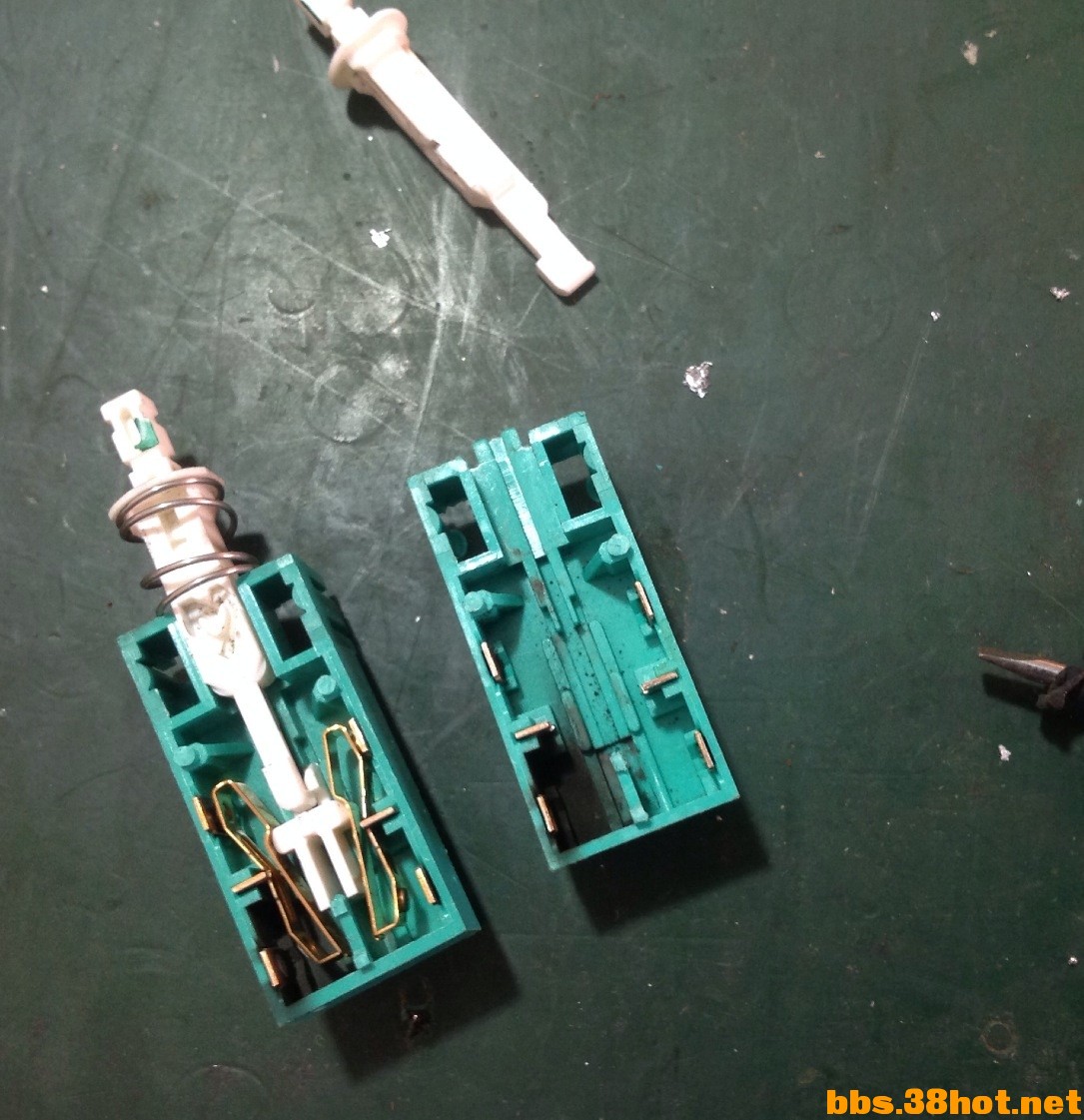

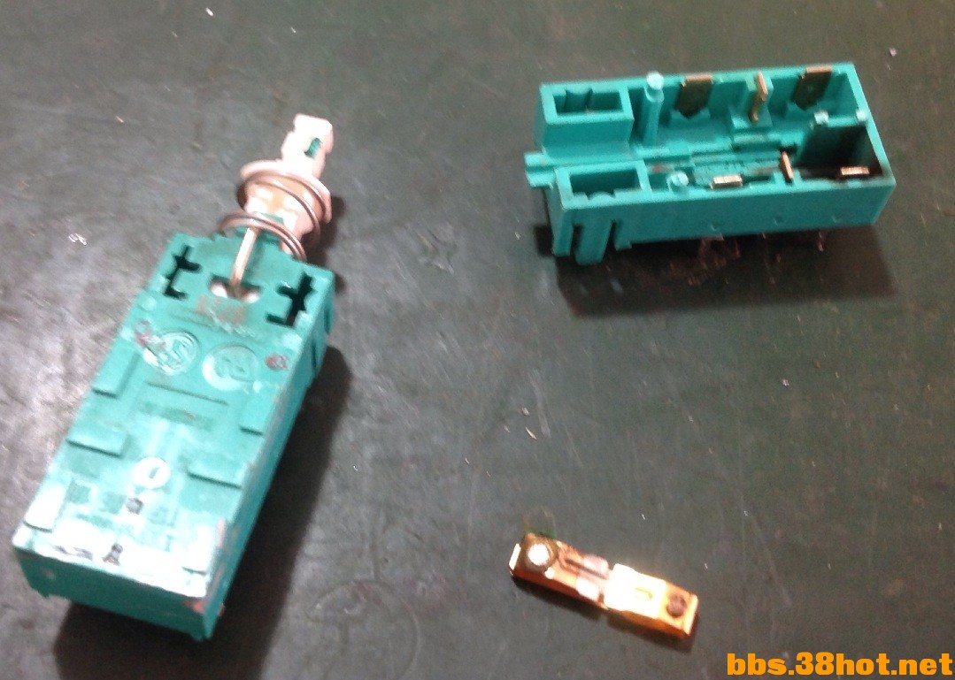

 楼主| 发表于 2015-7-31 11:12:21 | 显示全部楼层
第二台经查也是开关坏,靠,能坏得有点新意吗,这个开关几十块吖,德国货!

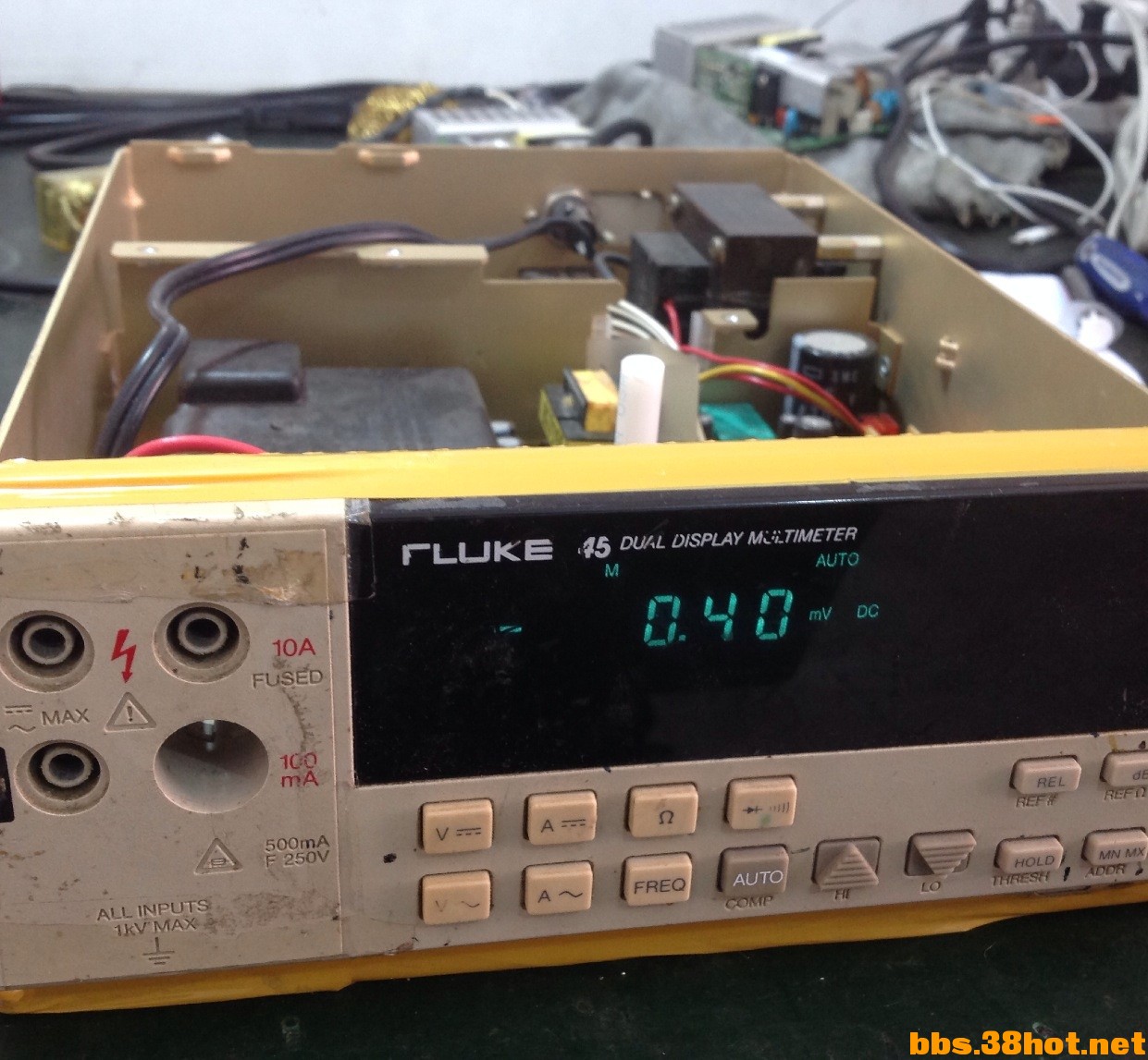

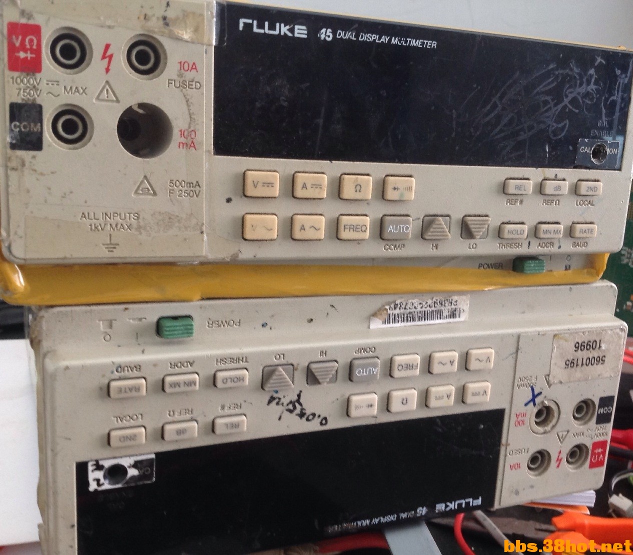

 楼主| 发表于 2015-7-31 11:18:45 | 显示全部楼层
两个合影:
 楼主| 发表于 2015-7-31 11:33:31 | 显示全部楼层
刚好两个烧的不是同一边,2个拼一个,处理下用红胶封好,等待满血复活!
 楼主| 发表于 2015-7-31 11:37:17 | 显示全部楼层
原地复活,
 楼主| 发表于 2015-7-31 11:38:08 | 显示全部楼层

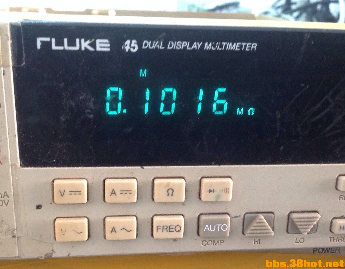

 楼主| 发表于 2015-7-31 16:09:55 | 显示全部楼层

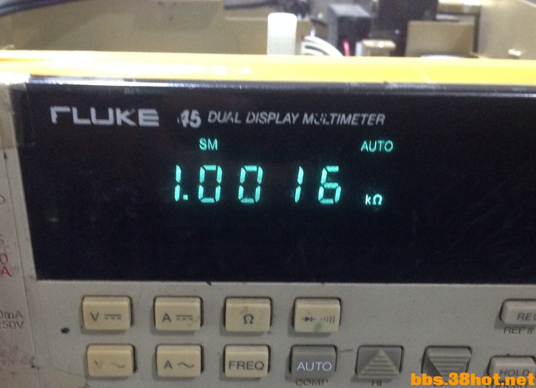

第二台测试通不过,直流电压正常,电阻在自动时乱跳,机电继电器嗒嗒响,手动M档显示正常,k 档不行,直流电流测不了

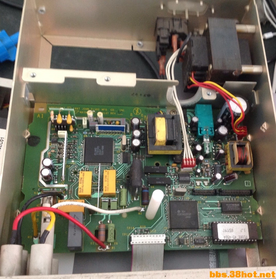

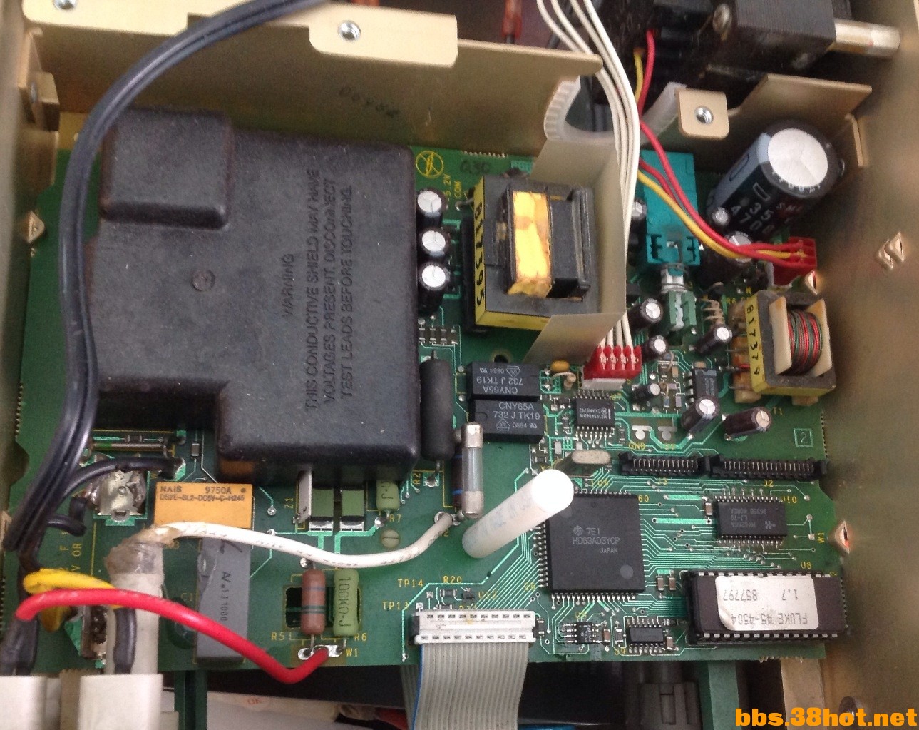

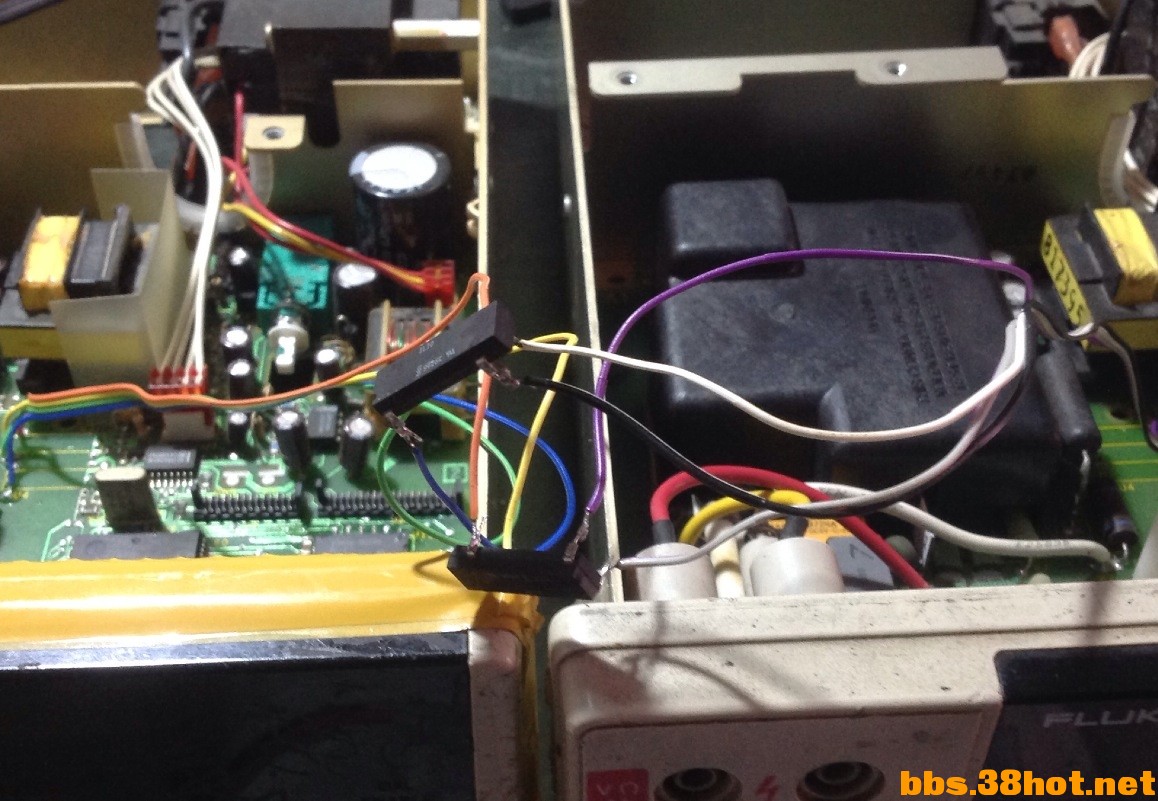

 楼主| 发表于 2015-7-31 18:15:05 | 显示全部楼层
为确定前级和后级的问题,我把两台机子拆开把光藕跨接起来,问题锁定在采样部分,

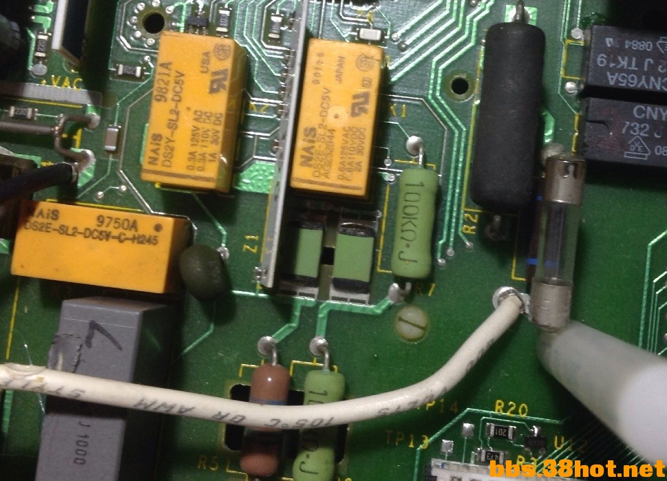

 楼主| 发表于 2015-7-31 18:59:27 | 显示全部楼层
通过看电路图分析电路,发现电阻档有两路输入到IC,一路正常,另一路尼玛被人把NTC电阻拆了,位置比较隐蔽,开始没发现,装回一个就0k了。就下面黄色继电器右边那个黑一点
发表于 2015-7-31 20:23:18 | 显示全部楼层
不错,描述详细,为什么会拆掉呢,估计是当配件机了。。。

发表于 2015-8-1 16:28:25 | 显示全部楼层
这是什么个判断方法?求教
