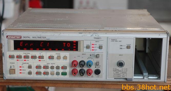

新入一台瘫痪的6871,开机报C1错误,网上找遍了也找不到维修资料,不知道该从哪里入手,希望版里的高人指点下,多谢了

故障代码的意思应该是:
显示了模拟部分初始化错误
TO:超时错误
DA:数据错误
应该是某个模拟模块初始化时无反馈超时错误,我看到你面板右边那个模块没有安装,可以从那里查起走
mingwei1228
mingwei1228
发表于 2011-10-26 14:10:19
楼上高手, 那C1是表示什么呢
fobyellow
fobyellow
发表于 2011-10-26 14:14:01
C1就是 模拟部分初始化错误

C1的故障一共有两种,其中 TO代表超时错误,DA代表数据错误

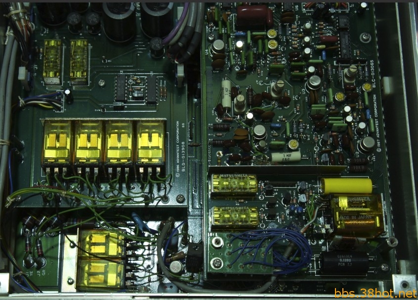

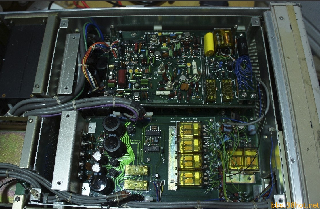

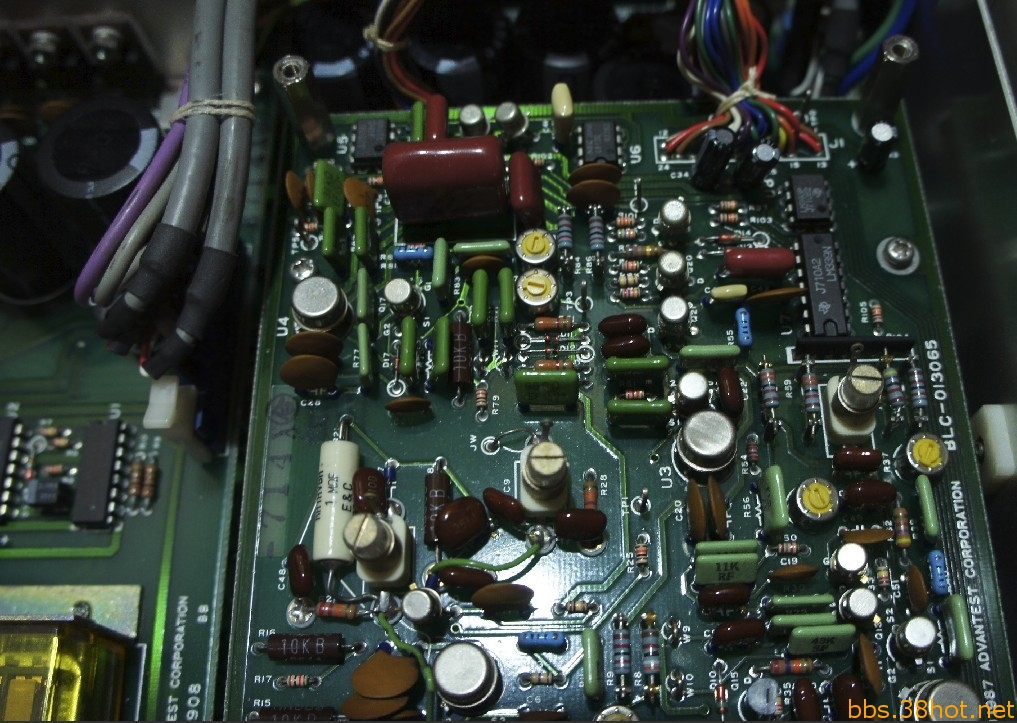

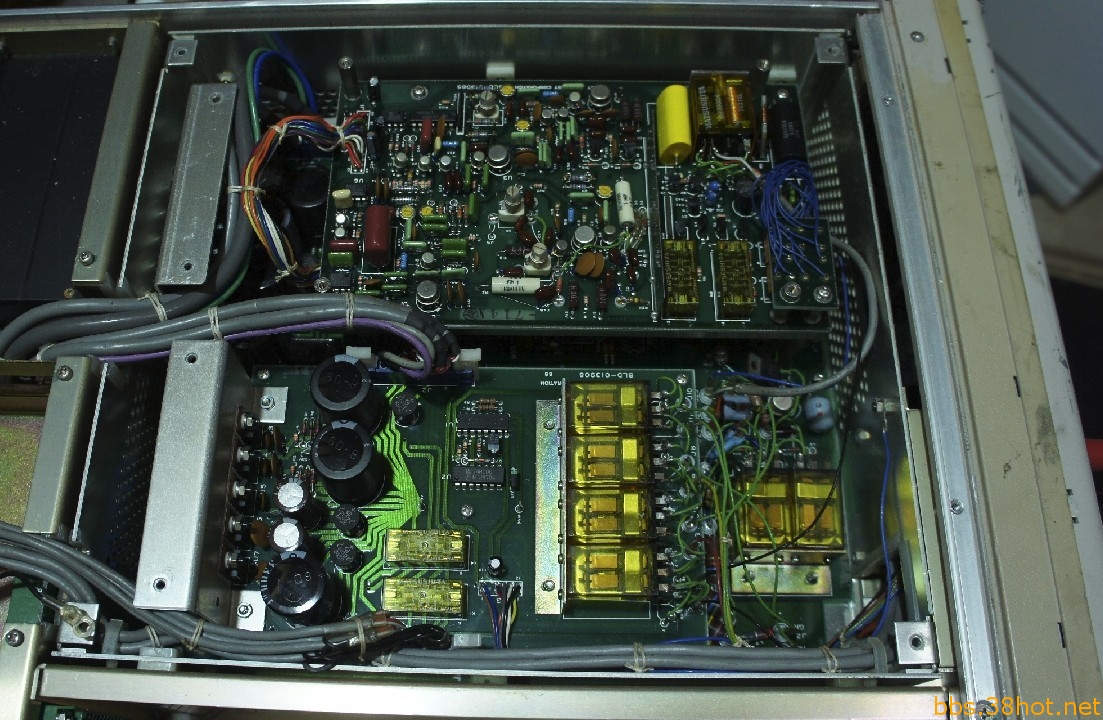

发表于 2011-11-2 22:25:26
折腾了几天,没啥进展,上点图片吧,感觉不太像模拟部分的问题,应该问题还是在数字板
