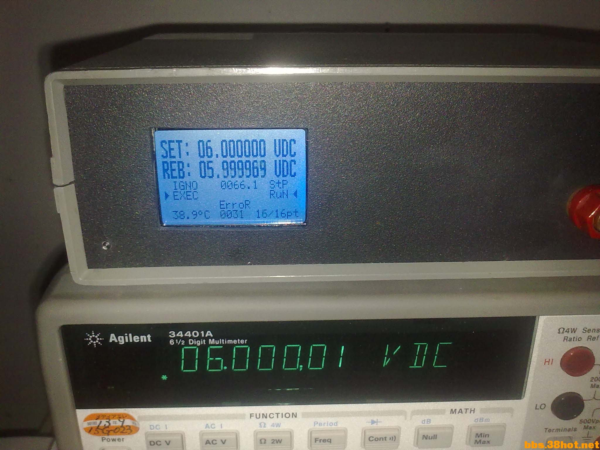

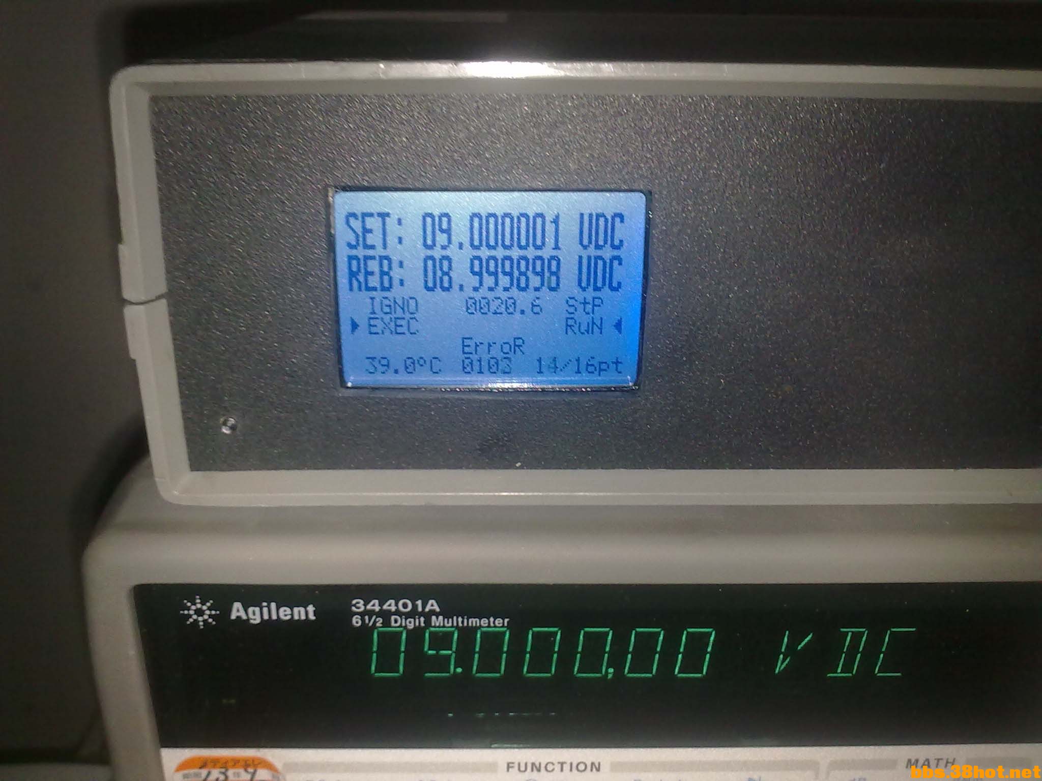

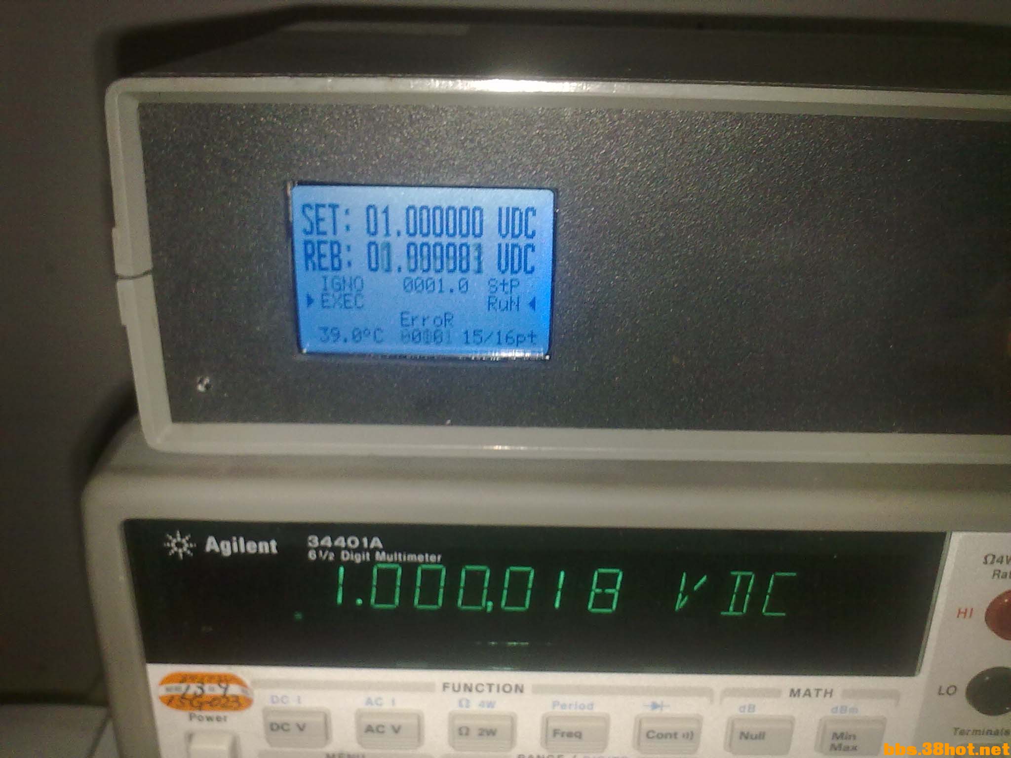

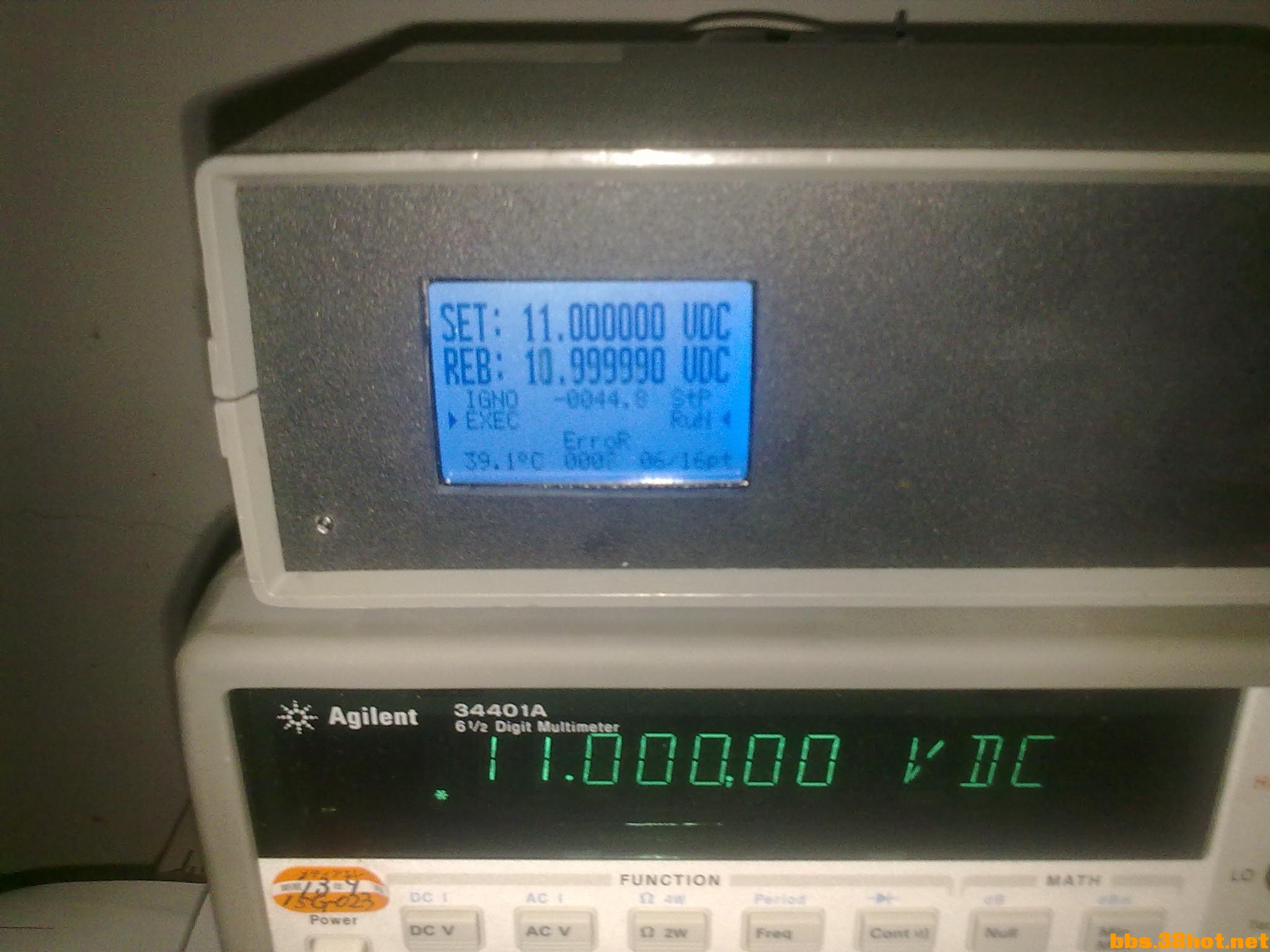

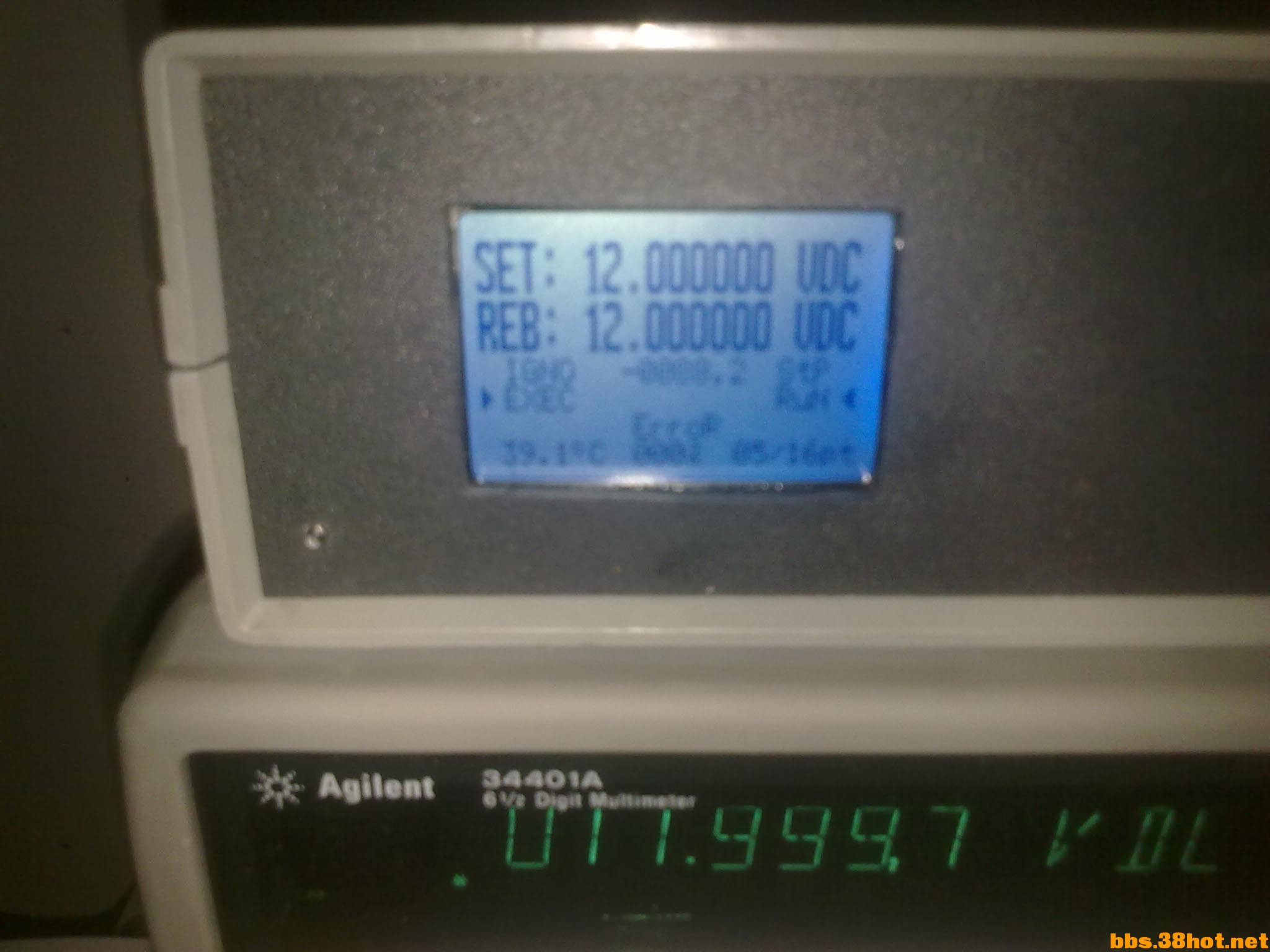

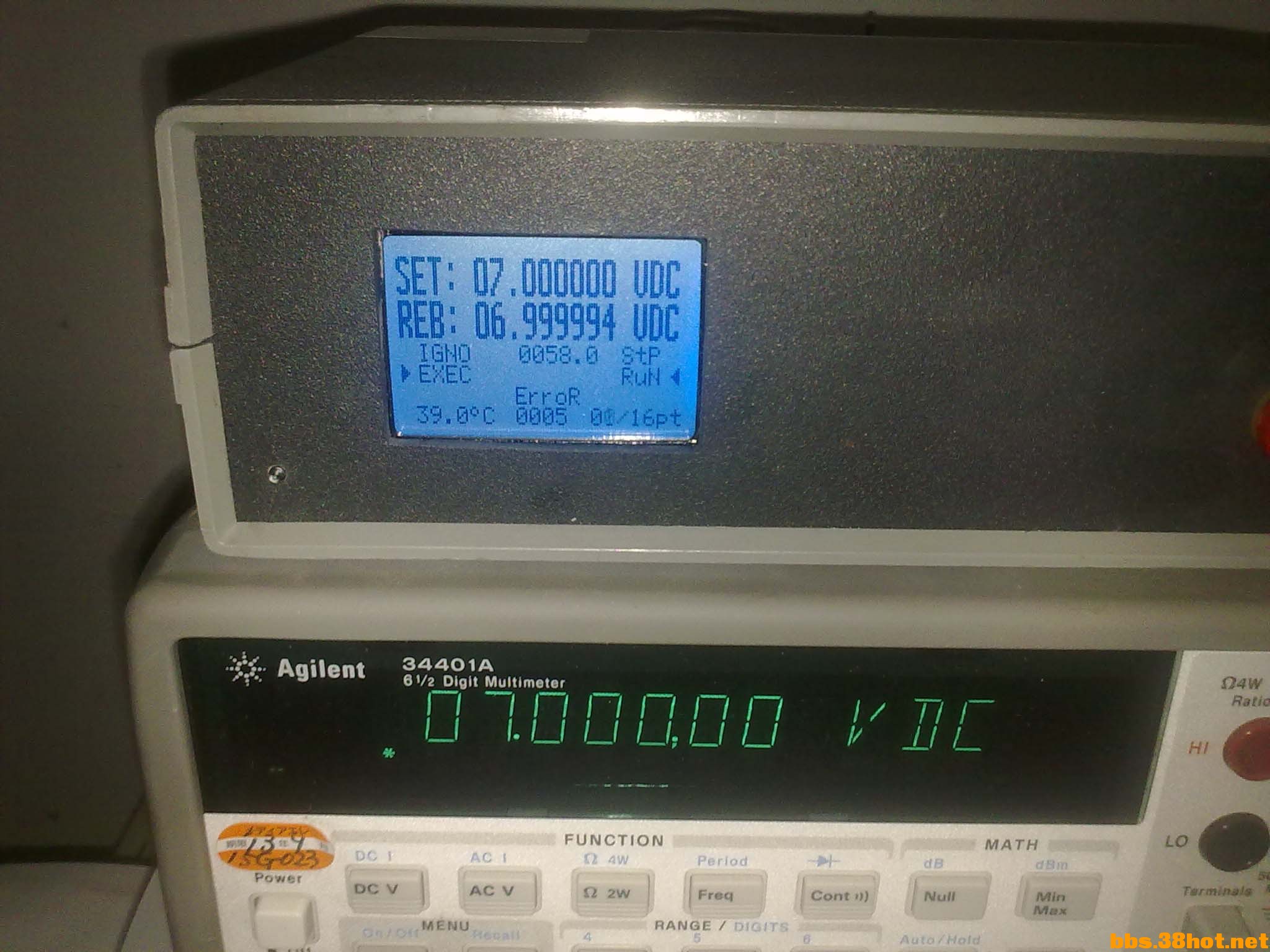

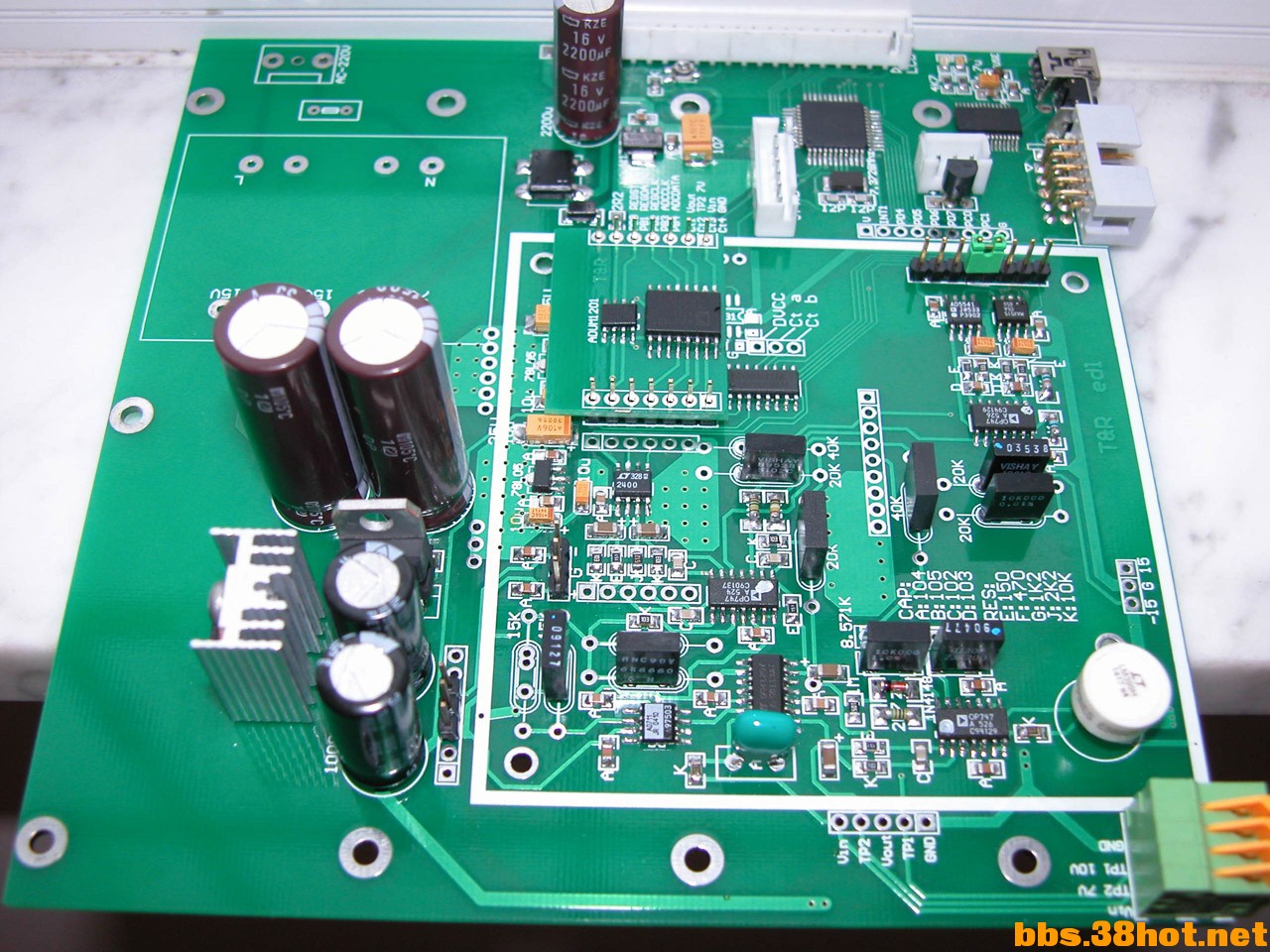

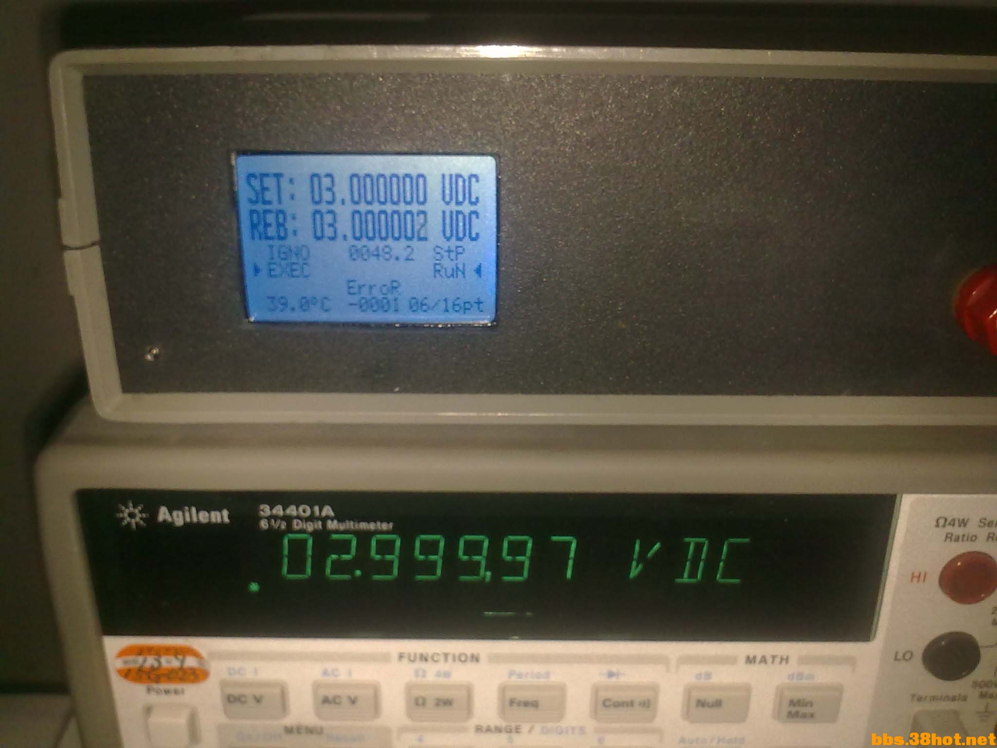

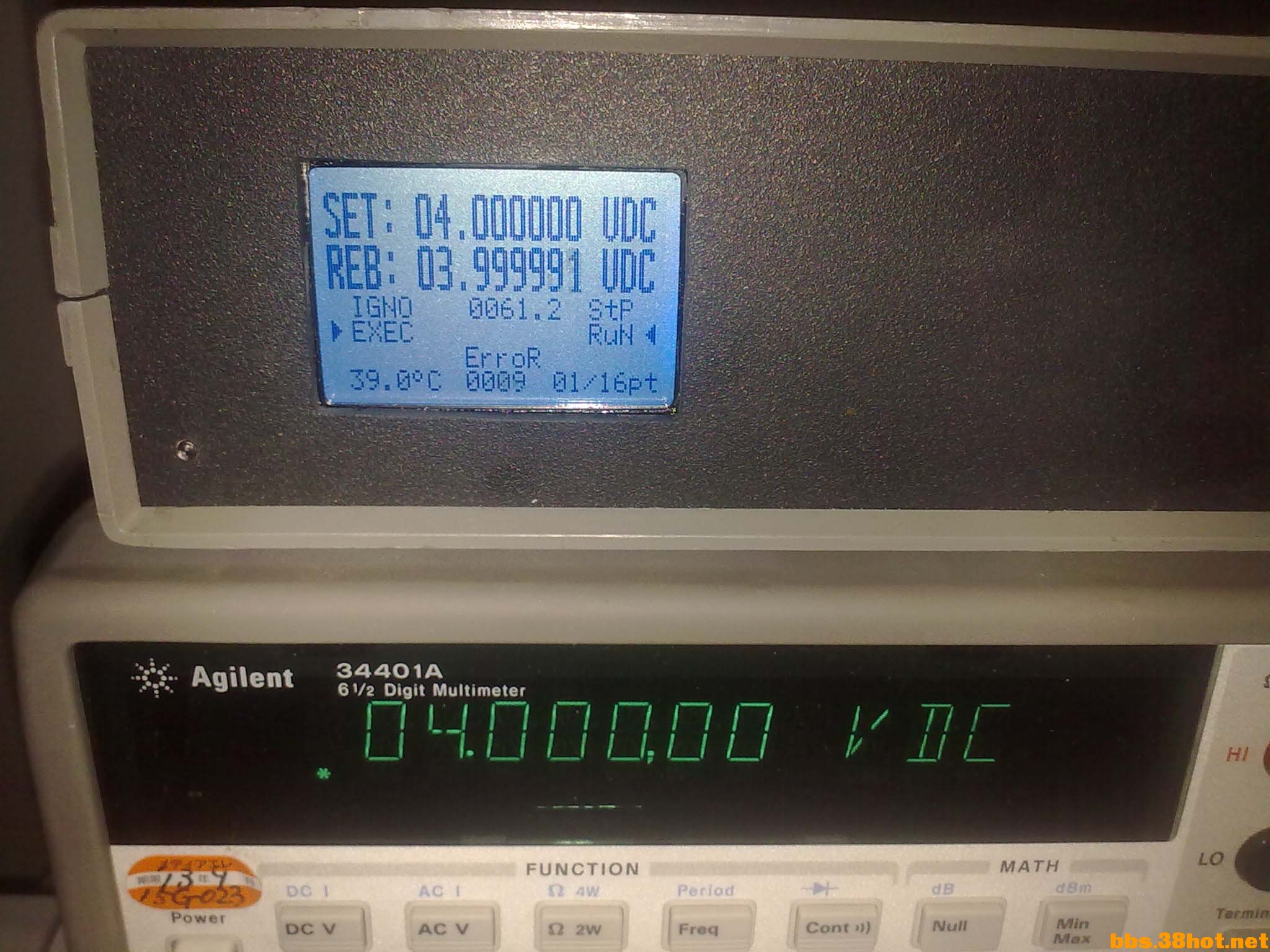

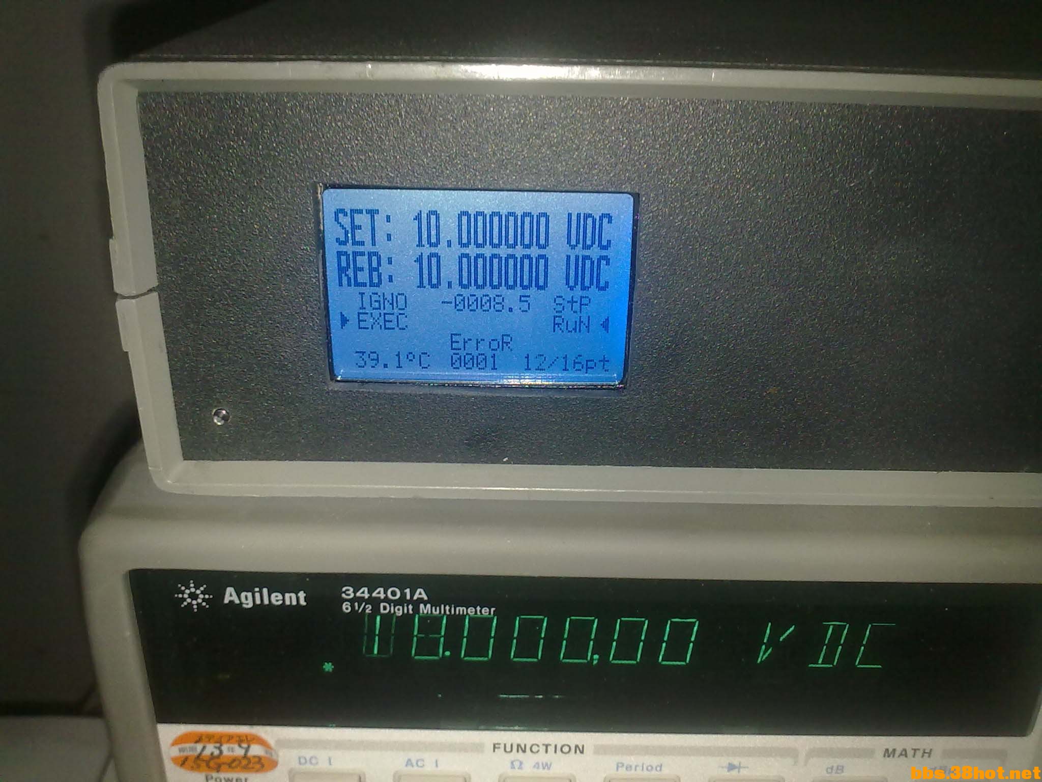

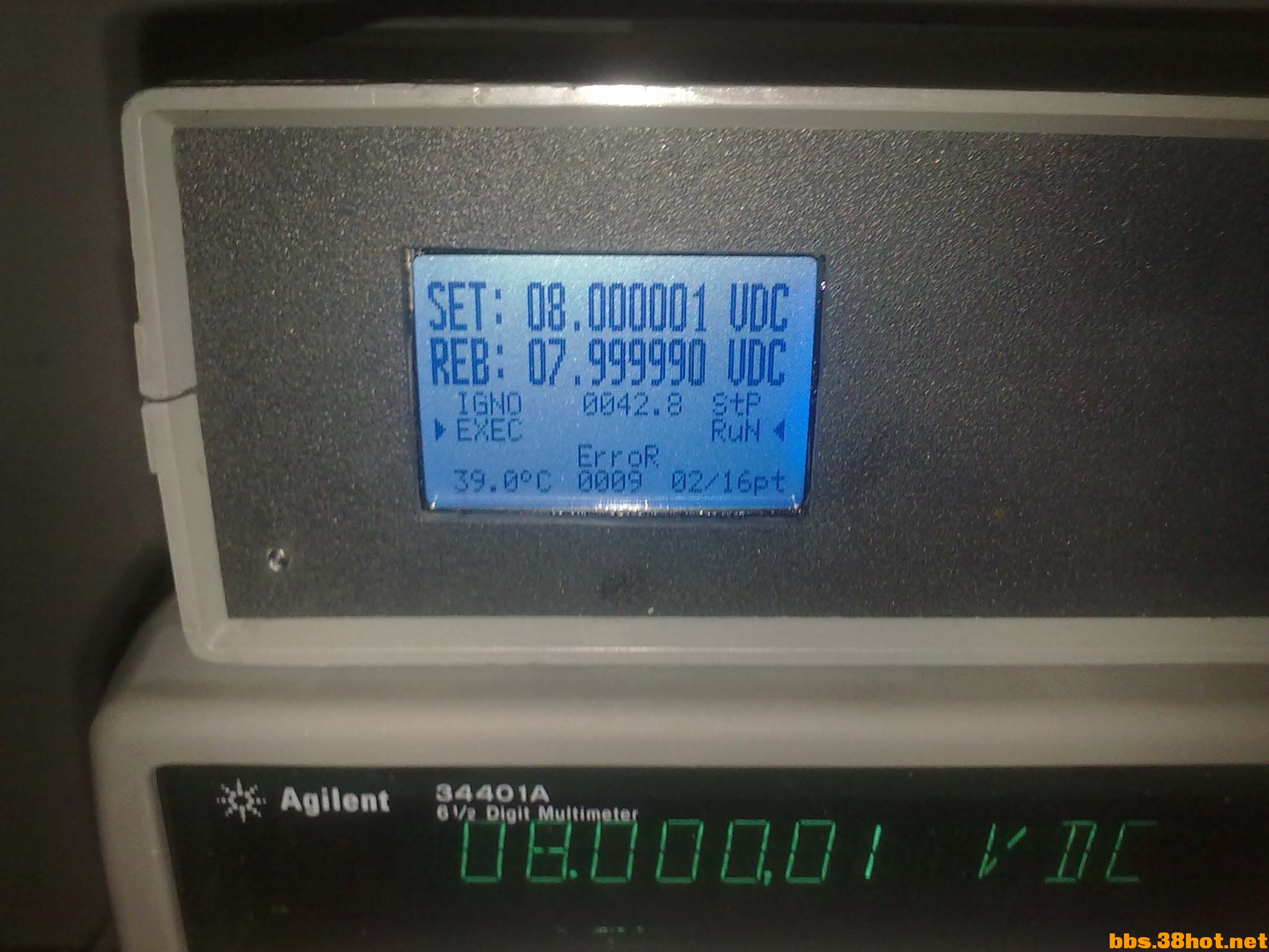

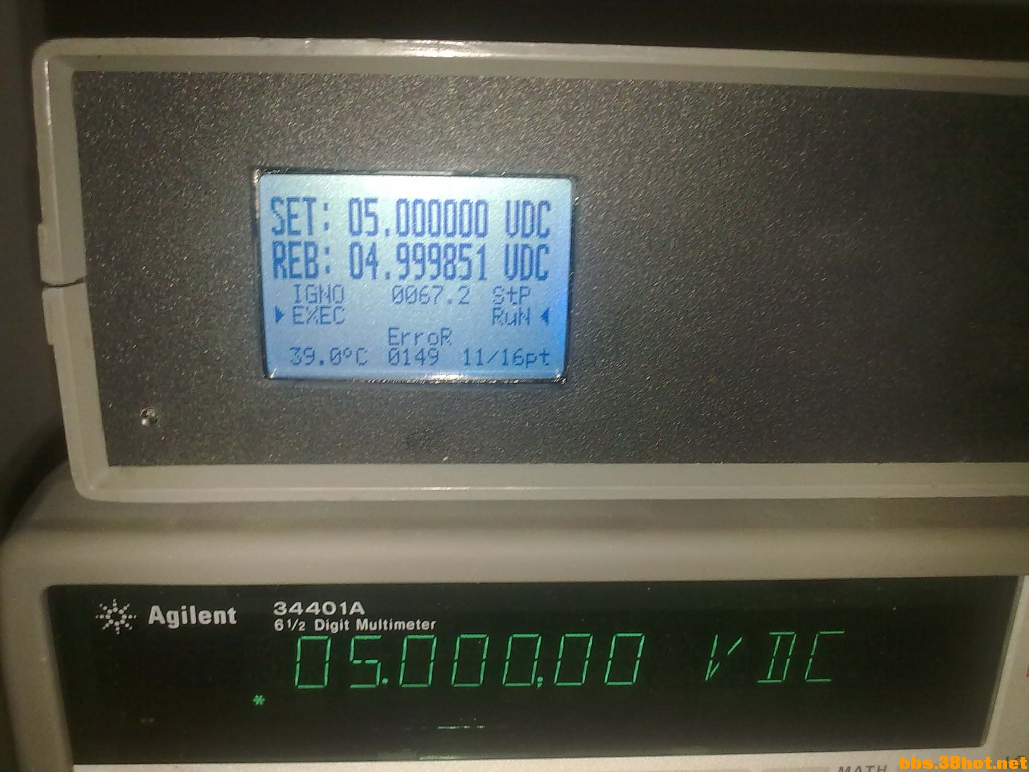

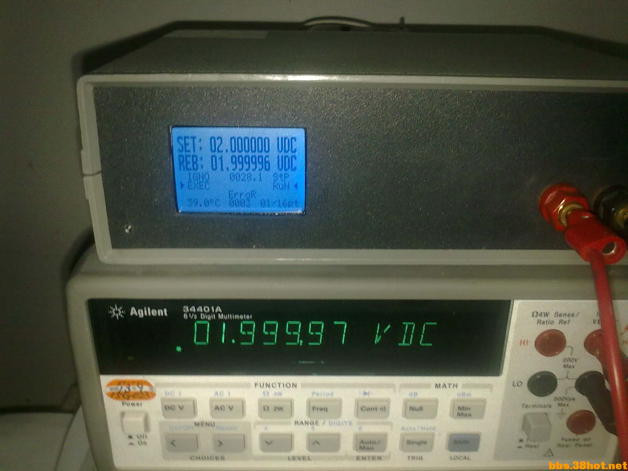

2400+5541标准版电压源经过九九八十一难终于成功了,开机老化了3个周了,应该稳定了.
今天用了一个下午的时间,修改了n次函数,烧了n次固件,终于有点摸样了.
但低电压段线性还是差点,算了,太耗精力了.
没有高位表,凑合吧.
