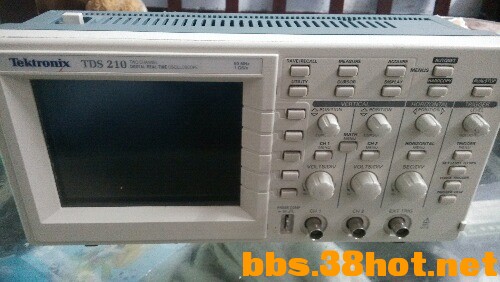

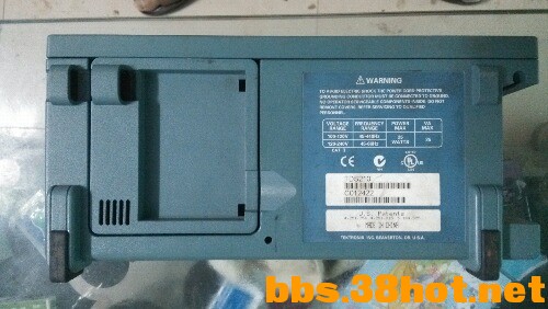

泰克210示波器通道1有点松,想拆开看下,可是没见一个螺丝,求问坛里高手如何拆开?万分感谢
发表于 2015-7-30 17:02:05 | 显示全部楼层

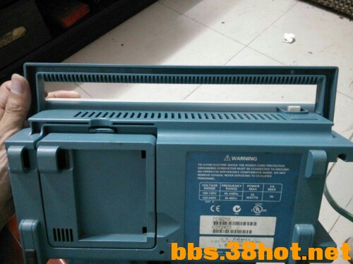

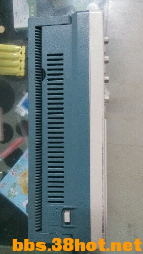

在提手位置哪里有2颗螺丝的,底部是卡扣结构, 找个一字刀撬一撬就可以打开了。 我原来也是摸索了好久才打开的。

提手旁边怎么没找到?麻烦大哥看下
 楼主| 发表于 2015-7-30 17:48:00 38hot手机频道 | 显示全部楼层
张文松 发表于 2015-7-30 17:02
在提手位置哪里有2颗螺丝的,底部是卡扣结构, 找个一字刀撬一撬就可以打开了。 我原来也是摸索了好久才打 ...
看见了,得把提手拿掉才可以,谢了
发表于 2015-7-30 17:48:30 | 显示全部楼层
提手挡住了,把提手平方(水平)然后拆下提手就可以看到了。。。

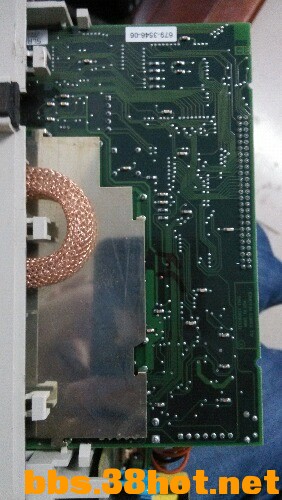

请问通道1.2这个核心板怎样取出来,谢了。我打开了,取不下来
 楼主| 发表于 2015-7-30 18:29:55 38hot手机频道 | 显示全部楼层
需要把前面板的旋钮取掉,前面板卸下来才可以拆主板吗?还是怎样?我现在正拆着,请哥哥指导下,谢谢
发表于 2015-7-30 18:31:20 | 显示全部楼层
把面板旋钮先取下来, 其它都是一些小卡扣卡住而已啦。。。到了这步应该很容易处理的了。。。

我是拆了,到主板这一块拿不下来,后来用铜线把地线和通道一地接一起,又装回去了,通道一的接头全换最好了,我拆不下来,只固定了下,可以使用,以后再说。某网上说拆主板把卡口掰开,后面掀起30度左右才可以取下。我是示波器小白,买个学习用的,谁有学习资料发个谢了

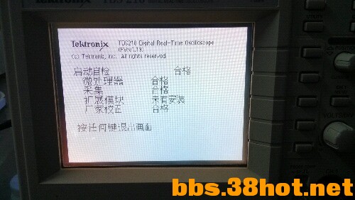

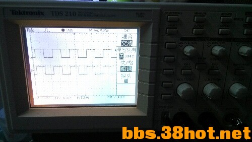

最后看下我的自检图,高手看看怎么样?

210是比较好拆的,这个都拆不了不建议你搞维修行业!这个机器的BNC头就是容易松,设计的问题,只有左右两个固定点,用原配的探头使用时间较长不容易松,兼容的不出3年,使用频繁,座子肯定松,那些外加固定的方法都是治标不治本用不了多久还会一样,换了不N多台了!
