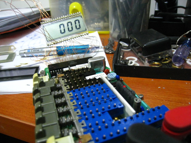

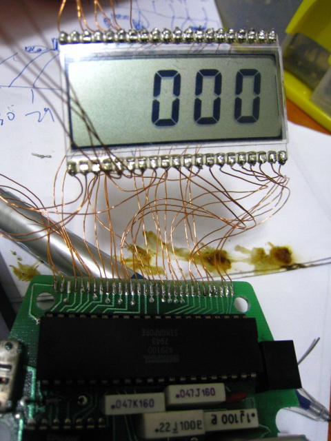

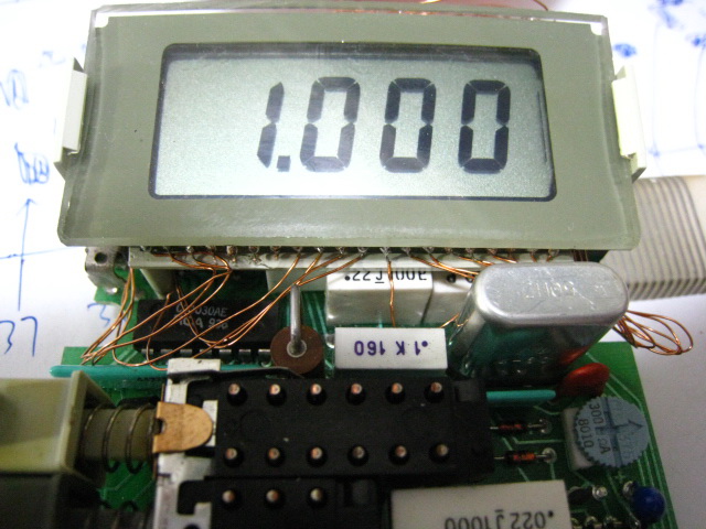

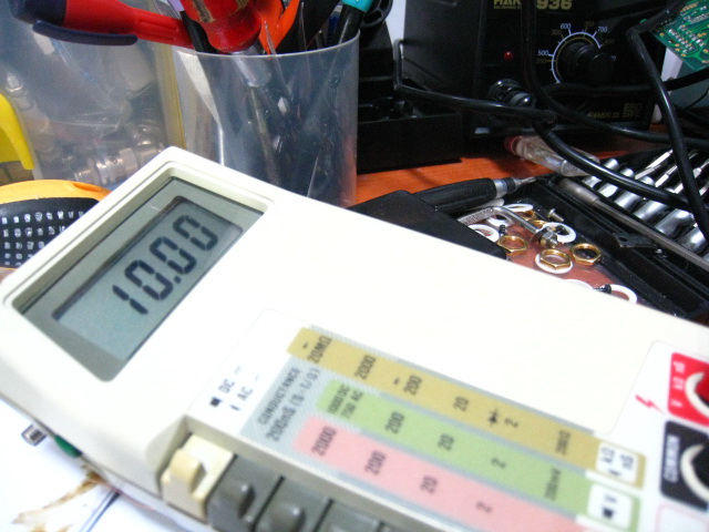

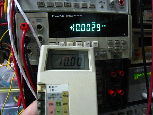

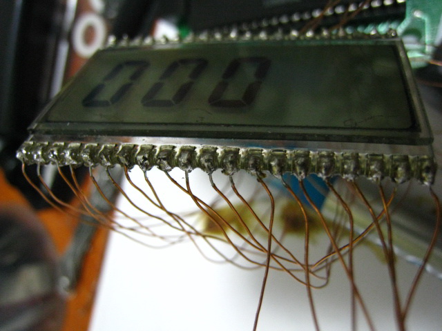

一个月前在本地破烂市买块8020A,看着外观还不错,回家加电隐约可见有数字,感觉只是液晶老化不修可惜,于是到处求屏,半月未求不到,今天翻柜子发现一块坏的3位半表,拆下屏和8020A屏幕比较,大小合适。萌发能否代换的念头,说干就干,拆掉坏表屏幕,把屏幕的插脚切除,全部焊上细的漆包线,比照新屏幕修整8020的液晶屏支架,然后参照原屏的接线,把新屏的线一一焊在原线路板上,忙了一个小时久违的数字出现了,通透清晰,但新屏没有+号标志,BAT电池指示有,无缺陷的一次性代换成功。

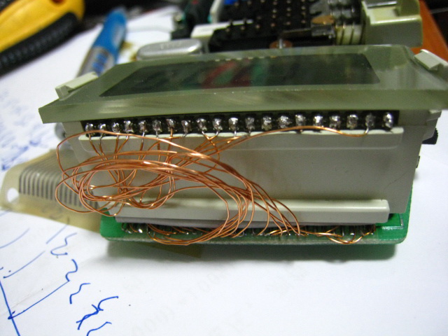

换屏要点:
带金属插脚的液晶屏要修整,剪掉插脚以减小屏幕压板与间的空间,使压板能够插入屏幕支架插槽。
焊接液晶屏的金属插脚时,烙铁的温度及焊接时间要控制好,避免损坏液晶屏。连接线事先做好,烙铁要点焊接处,第一下焊面上锡第二下放线焊接,最好是拿能导热的夹具夹住液晶屏以分散液晶屏的受热。
原屏幕的上压片两边要做一下修整,刮出斜面,要不压片是不能进到卡槽里的,原屏幕支架的屏幕下挡边只保留一毫米左右其他削掉,以固定新屏幕。
换上新屏原来支架的斜度有些变化,把拆除的导电橡胶垫入到支架底部,按上屏幕后外观看压片和上盖就没有缝隙了。
屏幕连线最好选细漆包线,不占空间强度也不错。

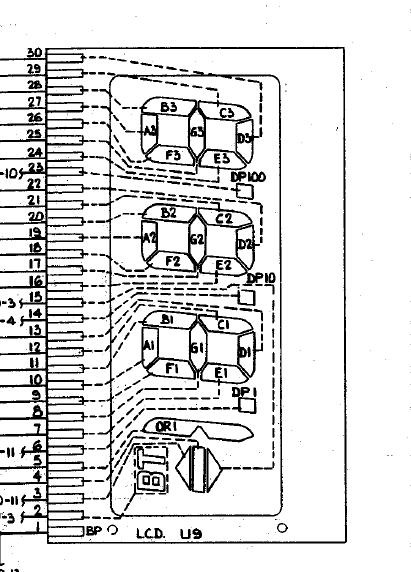

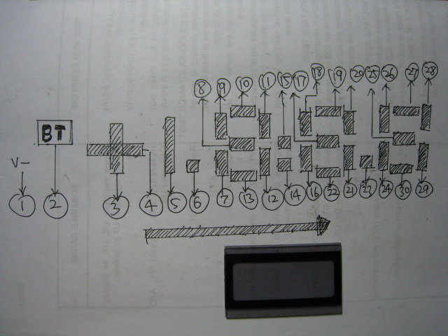

补充原屏幕资料:
所标编号为对应线路板的通往液晶屏输出排列顺序,只需把飞线焊在对应位置即可。

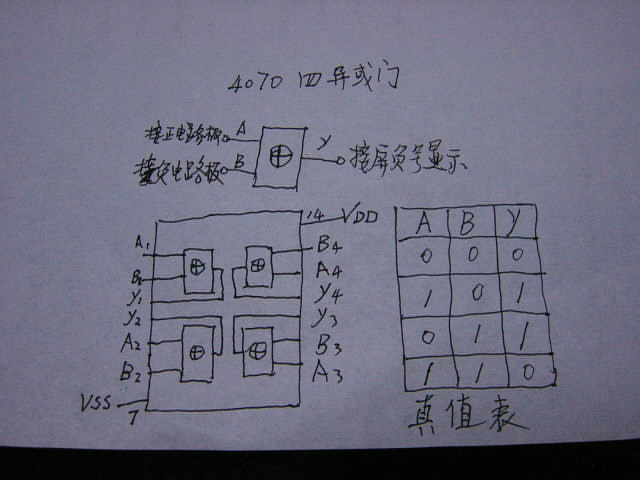

逆风草兄,你可以把FLUKE用的+-同时显示变成长用的负显示负,正不显示。这样正和负就都能显示了,也符和我们长用的显示习惯。具体电路见附图。

引用第5楼三只眼闲人于2009-11-24  19:15发表的  :
新换的屏+号无显示,但—有显示,在低电压时有BAT显示,只不过照片没拍,显示与原屏无差异。

辛苦了,真不容易啊,30条线。原来的屏,好像左侧还有上下两个箭头,指示超量程还是歉量程

楼主您好,您代用的显示屏是40脚的,有哪些脚是空脚的,能再说明一下吗?您画的图好像没有标40脚的对应脚。我也想试试,没有这40脚的内部图和这显示屏
