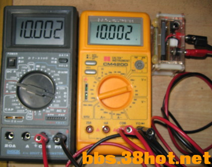

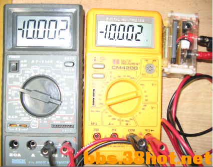

发表于 2015-7-30 15:20:32 | 显示全部楼层
cj033 发表于 2015-7-30 14:26
未必是芯片的问题,芯片周围的电容查一查,有条件换CB的可以换一换,应该会好。
我的表没这问题,随便拿两个出来测测,都是杠杠的
嘿嘿!闹着玩的别当真哦!
