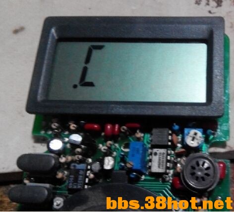

今日有修好930f+万用表显示缺字
发表于 2015-7-28 20:38:47 | 显示全部楼层 |阅读模式

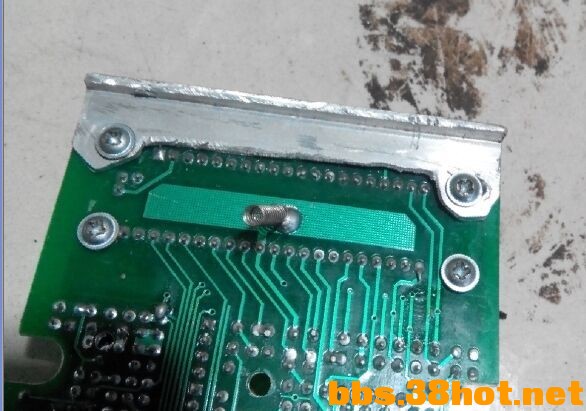

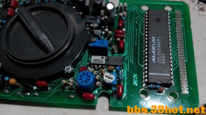

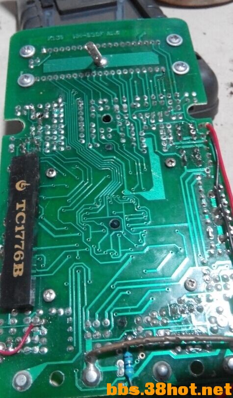

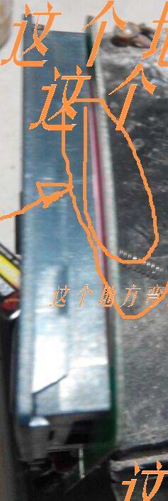

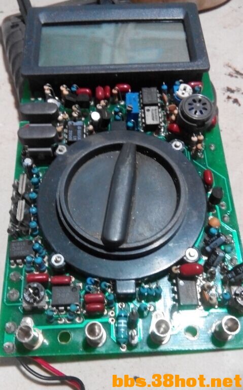

还是先看看图吧
 楼主| 发表于 2015-7-28 20:51:52 | 显示全部楼层

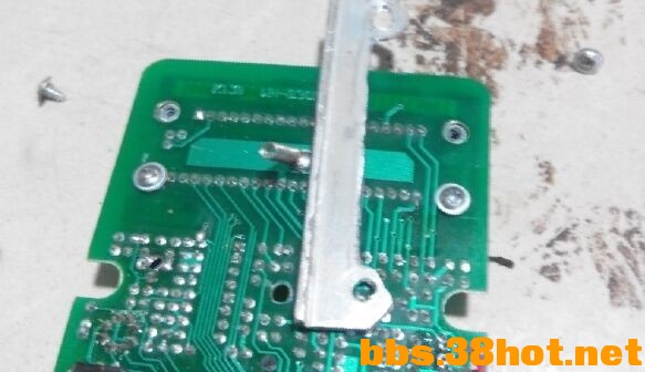

发现导电橡胶和印制板有接触不良的现象,印制板太水,或是印制板长时间受压,中间有点弯曲,
 楼主| 发表于 2015-7-28 20:53:32 | 显示全部楼层

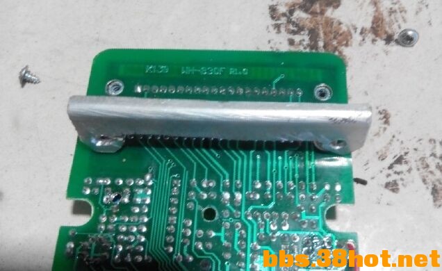

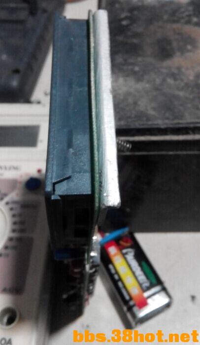

于是用带角的铝板做个支架,
 楼主| 发表于 2015-7-28 20:54:34 | 显示全部楼层
装上吧

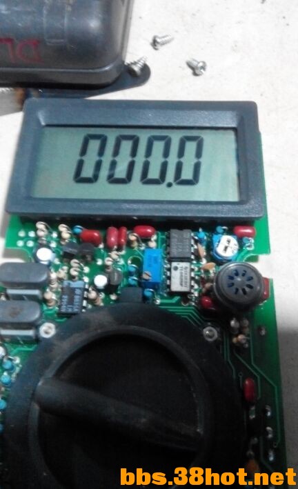

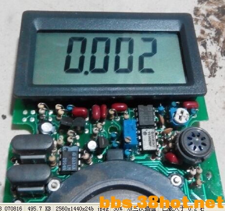

 楼主| 发表于 2015-7-28 20:56:05 | 显示全部楼层
再看看效果,哈哈。成功了,
 楼主| 发表于 2015-7-28 20:57:48 | 显示全部楼层
没有支架和装了支架的对比图
