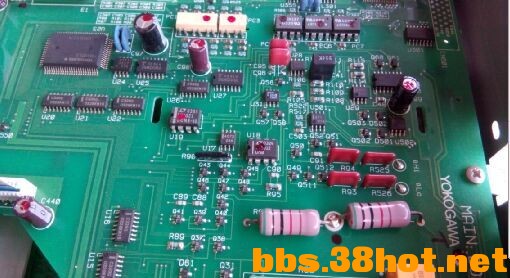

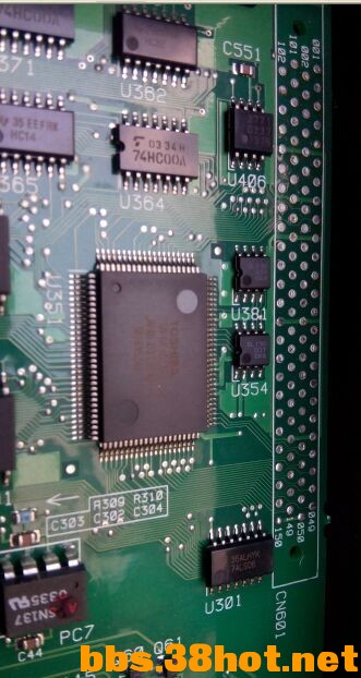

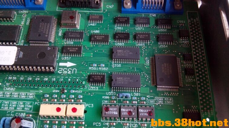

外观差不要紧,要求功能基本正常,110V、220V都可以,面板缺笔画这些也无所谓。手上有个横河7555,外观内在还行,但没相关资料,数字部分好的,模拟部分有问题,直流量程显示超量程,电阻档从小到大跳变,无法测量。
因此求个来对比研究维修。

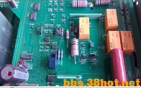

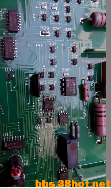

发表于 2015-7-28 23:07:49 | 显示全部楼层
7555 的模拟部份是由393比较器和K117(单节管?)组成的,检修的时候。先要验能393的罗辑功能是否正常。可以在393的输入和输出部份接些发光二极管和电阻,然后按功能开关,看输入和输出是否正常,如果其中一路或几路不正常(对比393的真值表),那么和这一路相联的K117一定有损坏的!我的一台7555就被我用高压烧坏过K117 和393。(用原装拆机件换后正常),也没有校准直接就用了。13088302700

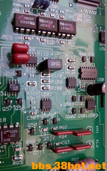

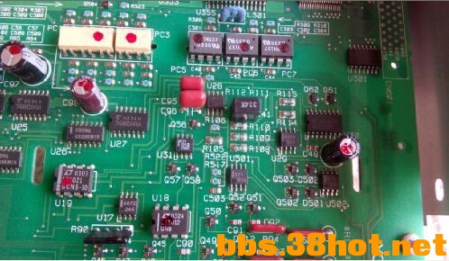

发表于 2015-10-22 14:51:54 | 显示全部楼层
绝对整烂 发表于 2015-7-28 23:07
7555 的模拟部份是由393比较器和K117(单节管?)组成的,检修的时候。先要验能393的罗辑功能是否正常。可 ...
可是我咋看也没有看到339 和k117呀,339在哪?
发表于 2015-10-23 23:16:11 | 显示全部楼层
你看看,U15和U16是什么,你这个表是很新的版本,都是贴片了,但电路还是一样的。
发表于 2015-10-24 07:54:40 | 显示全部楼层
谢谢了.u 15.u16.是c339g。
发表于 2015-10-27 19:36:19 | 显示全部楼层
那就是它们了啊!!我没有罗辑分析仪什么的,都是用LED加电阻来检修的!
发表于 2018-4-24 15:44:18 | 显示全部楼层
117和339一换就好了
