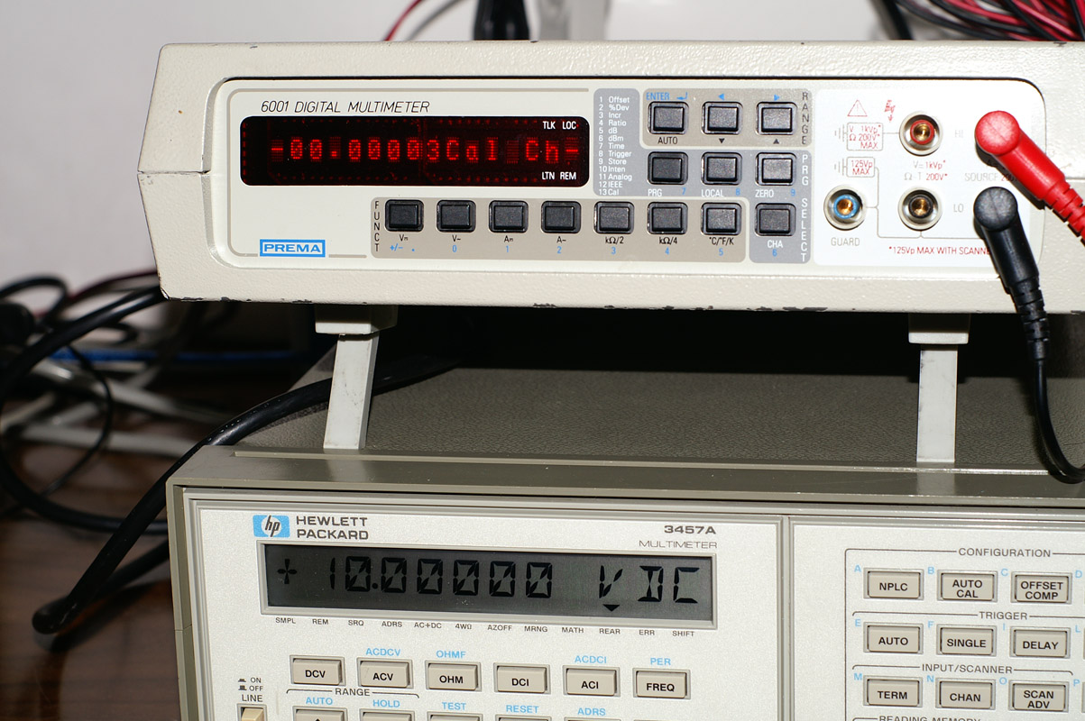

近日收了一台 6001,到手时几乎全部零点都严重失调(2000 多个字),严重不准,部分有问题,网络上也 G 不到手册什么的,遂自己琢磨出一些校准的方法和极少数 GPIB 命令,现写出来,当作抛砖引玉吧,看看有谁能扔出 6001 的手册什么的,要不然给个 GPIB 命令表也好啊
校准前准备
1、开机预热,似乎 6001 的零点失调和温度有关,开机时会比较大,预热后会变小,这一点和 3457A 有很大不同,3457A 任何时候短路 HI-LO(电流则开路)都很较好归零
2、用牙签戳进 6001 的屁股后面的小洞洞,拨动里面的校准开关到 CAL,此时屏幕闪烁显示进入 CAL 状态
校准步骤

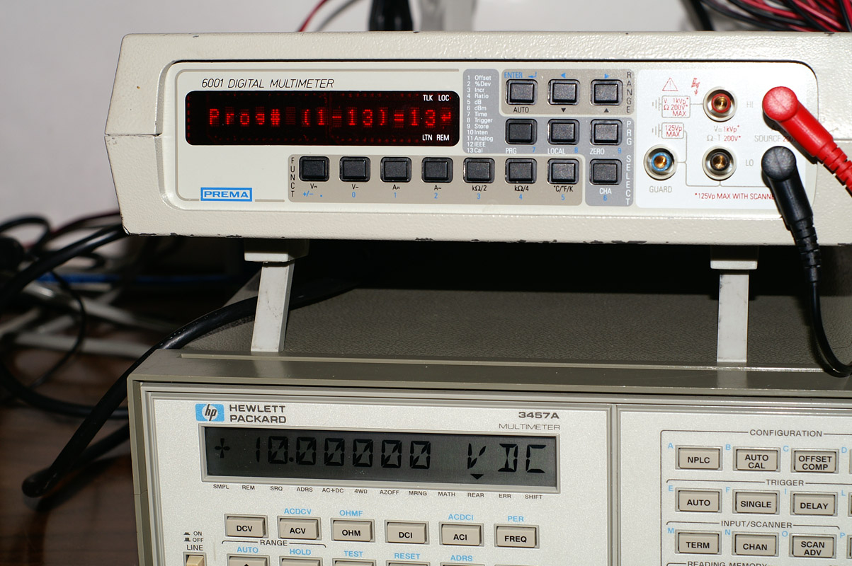

1、切换到需要校准的功能和量程,比如按 V- 切换到直流电压,用 < 箭头切换到 20V Range

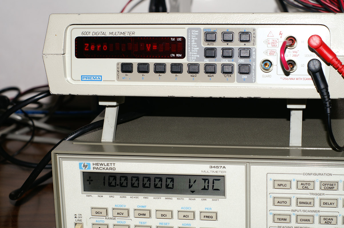

2、按 ZERO 按钮校正零点。平时也可以用 ZERO 调零,因为 6001 经常不能归零,但 CAL 状态下它会记住,平时关机就忘掉了。ZERO 需要大约 10 秒,耐心等待。

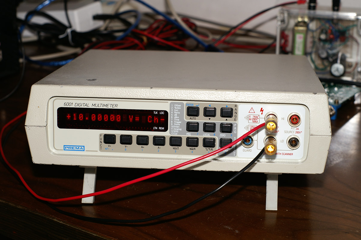

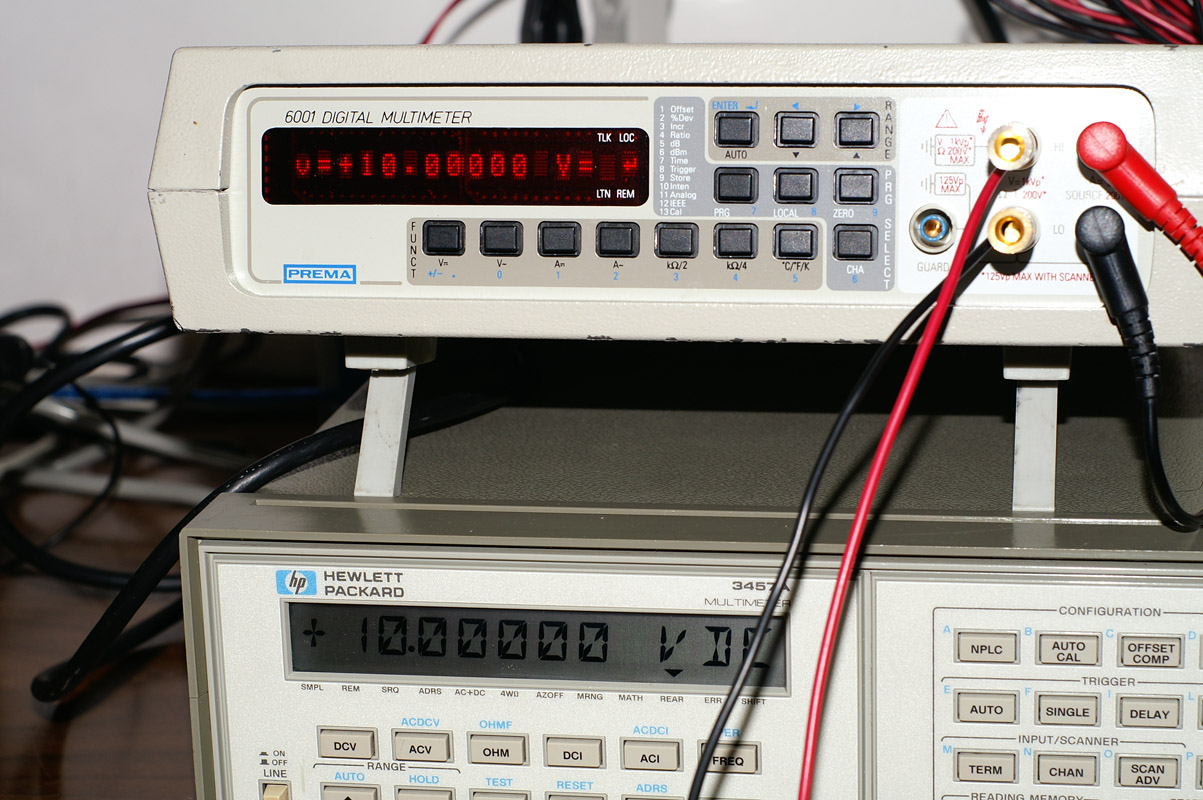

3、输入一个电压,比如 10.00000V
4、按 PRG 键,按屏幕上的指示输入进入 CAL 代码 13

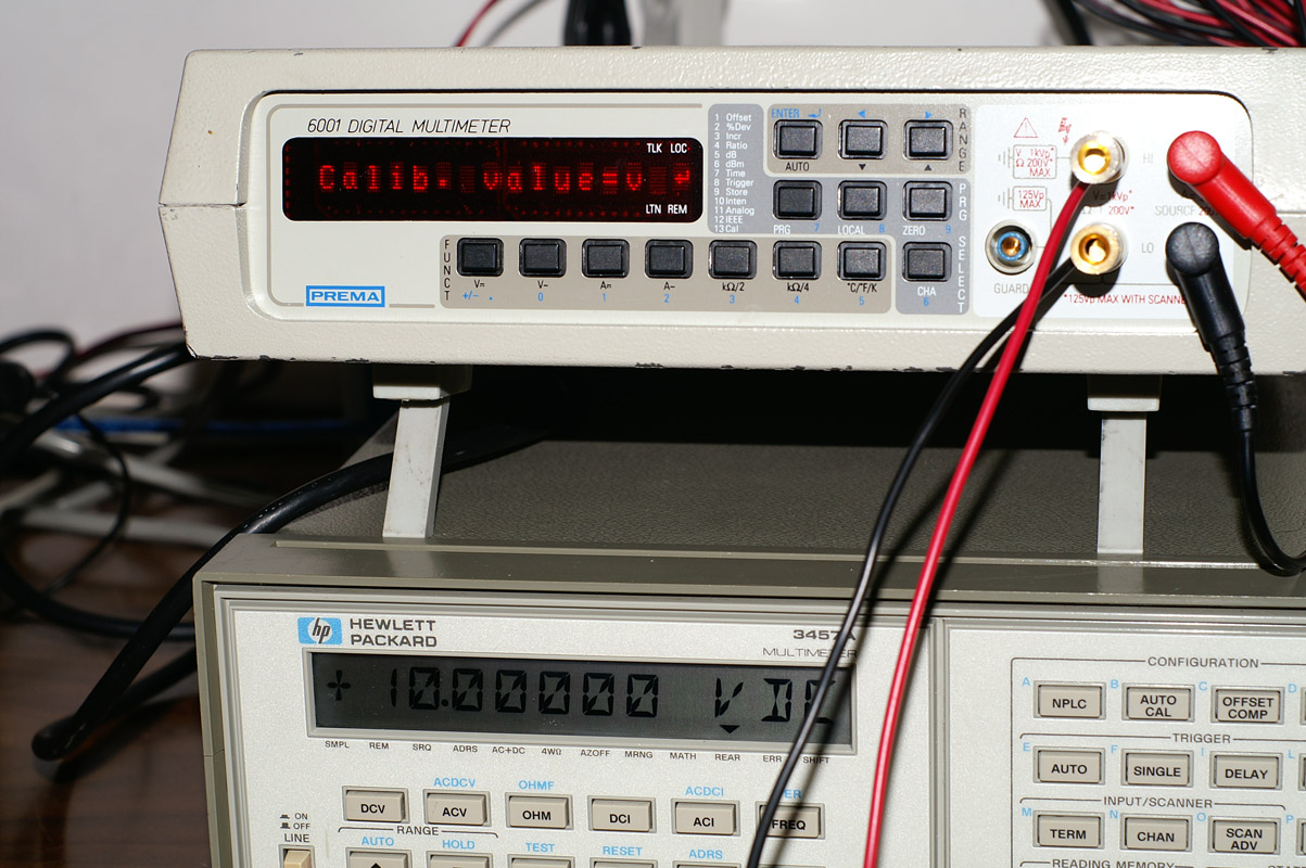

5、按 Enter,提示输入校正电压,再按一次 Enter
6、将标准电压 10.00000 直接按数字键输入
7、按 Enter 完成,然后用牙签戳进 6001 的屁股后面的小洞洞,拨动里面的校准开关离开 CAL,这一步非常重要

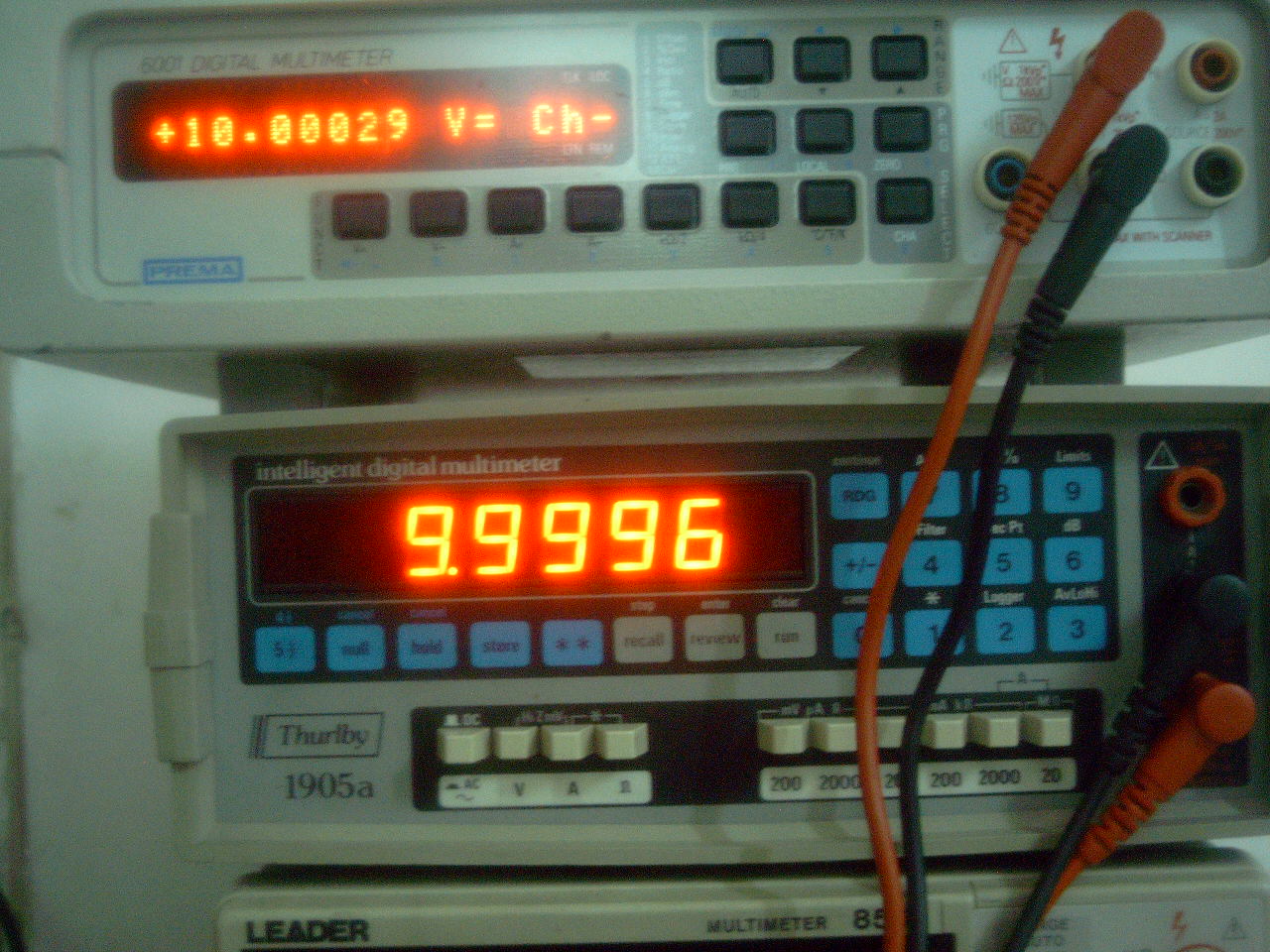

完成后,关闭一段时间再开机,预热,接上 10V 标准电压,重现良好

到手的时候大部分功能和量程,零点失调都很严重,电阻档有失调到几十万个字的    测试值也乱七八糟,20V 和 2V 输入一个 10V,1V 直接显示 OL。校正零点后,大部分功能都能正常使用,测试值略有偏差,但 2V 和 20V 依然不正常。进入 CAL,输入标准 1V 和 10V,发现表居然显示为 8.508319V 和 85.08319V,校正后正常,估计是运输途中校准数据丢失吧。
后来想到,它能显示超过量程的校准电压,难道实际上它的量程不只是显示出来的范围?我尝试输入一个 3V 电压,在测量模式当然显示 OL 了,进入 CAL 后,果然它显示出 3.000001V 出来,也可以用这个值来校准它,但不能在测量模式使用,看来是程序上的限制了。
类似的,也可以用其它电压,比如老大的 7.094669V 你可以直接在键盘输入一个 7.09467V 来校准 20V Range 的。
