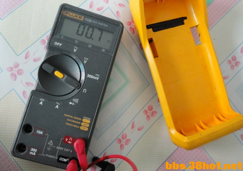

发表于 2015-7-27 17:10:38 | 显示全部楼层
这个是表笔的底数吧
发表于 2015-7-27 17:16:22 | 显示全部楼层
空气太过于潮湿了吧
 楼主| 发表于 2015-7-27 17:25:07 | 显示全部楼层
adsl88 发表于 2015-7-27 17:10
这个是表笔的底数吧
换了一副表笔还这样,用镊子也这样
发表于 2015-7-27 18:22:10 | 显示全部楼层
最近雨天,用热风吹吹

跟我的日置小表一样显示0.7欧左右  我的是因为在档位开关加了 如不能润滑油引起   加油后底数好几欧   插了后就一只显示0.7欧左右  没办法将就用了

应该是主板受潮,我有一台by1935也是这样电阻档有零点几欧电阻,放在烘箱内烘一下就好了,不过过一段时间又会复发

擦擦转盘触点吧,0.7是有点大
发表于 2015-7-27 21:17:46 | 显示全部楼层
四个地方检查!1:表笔;2:表笔插座;3:拨盘开关;4:PCB受潮。

我估计是其中一个压敏电阻有问题,我碰到过其它型号的是这毛病,用烙铁使劲烫了下好了!

没啥大问题,纯酒精处理下。
