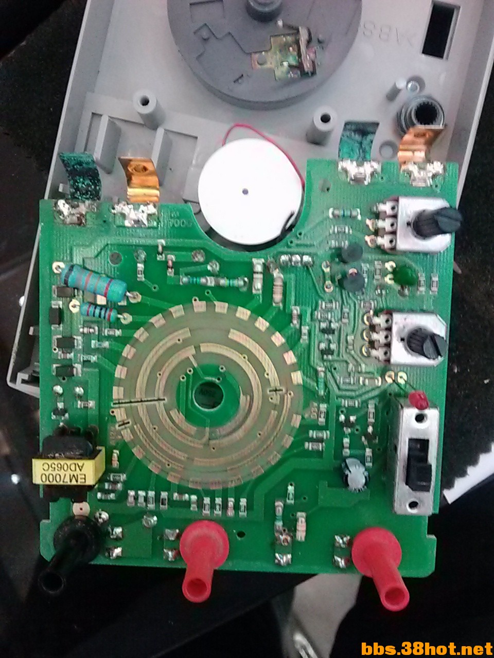

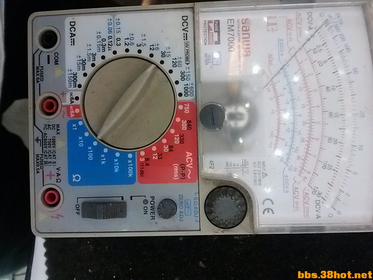

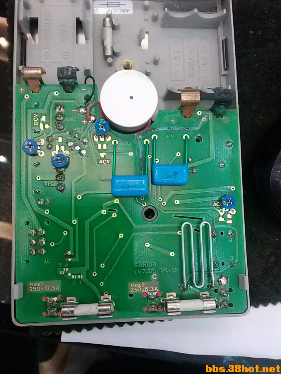

看到这针表有100K 的电阻测量档位,想想国产的好表MF10才有这档位就毫不犹豫地拿下了,卖家只保表头通,其它不保,心里想着运气不会太差吧?没想到确实是一块坏表!现在问题来了:这表不放电池量什么表针都不动,不知道是不是好的时候也是这样设计的?放上9V电池表针在任何档位下都会向左偏转到底并轻微抖动,这肯定是不正常的。再放上2节5号电池,除了100K档位不插表笔会打到0欧姆外,其它的档位也是左边到头轻微抖动,请了解日本表的帮忙分析下怎么回事?谁有电路图吗?谢谢! webwxgetmsgimg.jpg 2.jpg 3.jpg

刚发现,原来那个ZERO ADJ可以调指针位置的,而且我只装了一个9V电池,3V的没电了,回去买了电池再试下,不过用一个9V电池量手机电池倒挺准的,量220交流的差好远,估计是没装3V电池,我一直以为指针表除了电阻档其它档位都不需要电池的,今天才知道不是这么回事

发表于 2015-7-27 17:39:12 | 显示全部楼层
这块是有源表,要电池才能用
应为用了放大器才有这么高灵敏度

发表于 2015-7-27 18:00:56 | 显示全部楼层
这表是运放的,9V是运放工作电源,二节5号是电阻挡电源,好像100K档也是3V,
所有档都要9V

发表于 2015-7-28 05:42:41 | 显示全部楼层
这种表有直流1000v,交流750v档位,看看pcb走线距离,有的走线距离1mm要承受这1000v的电压,有的会放电爆炸,本人亲身经历多次,测380v交流都会炸,有个朋友差点要命,手脸都被电弧烧伤,日本电网电压低,他们能用,日本表还是少用,要命啊

 楼主| 发表于 2015-7-28 10:07:18 38hot手机频道 | 显示全部楼层
出问题了,昨天还量得挺准的,今天在直流电压档调到0时表笔一短路指针就左偏一点,并且4V的电池量下来变成5V不准了!有谁知道怎么回事吗?

 楼主| 发表于 2015-7-30 02:57:59 38hot手机频道 | 显示全部楼层
这表内部电路板对洁净度相当有要求呀!我用无水酒精洗一遍那些乱七八糟的毛病基本上没了!我想应该是它的表头灵敏度本来就高还用了场效应管放大,所以稍有杂质或分布电容就会指针乱偏!

发表于 2015-7-31 10:35:32 | 显示全部楼层
我看啊主要问题是电池液体在作怪。。。。。。

发表于 2015-8-1 13:02:40 38hot手机频道 | 显示全部楼层
jiaguofu 发表于 2015-7-28 05:42
这种表有直流1000v,交流750v档位,看看pcb走线距离,有的走线距离1mm要承受这1000v的电压,有的会放电爆炸 ...
