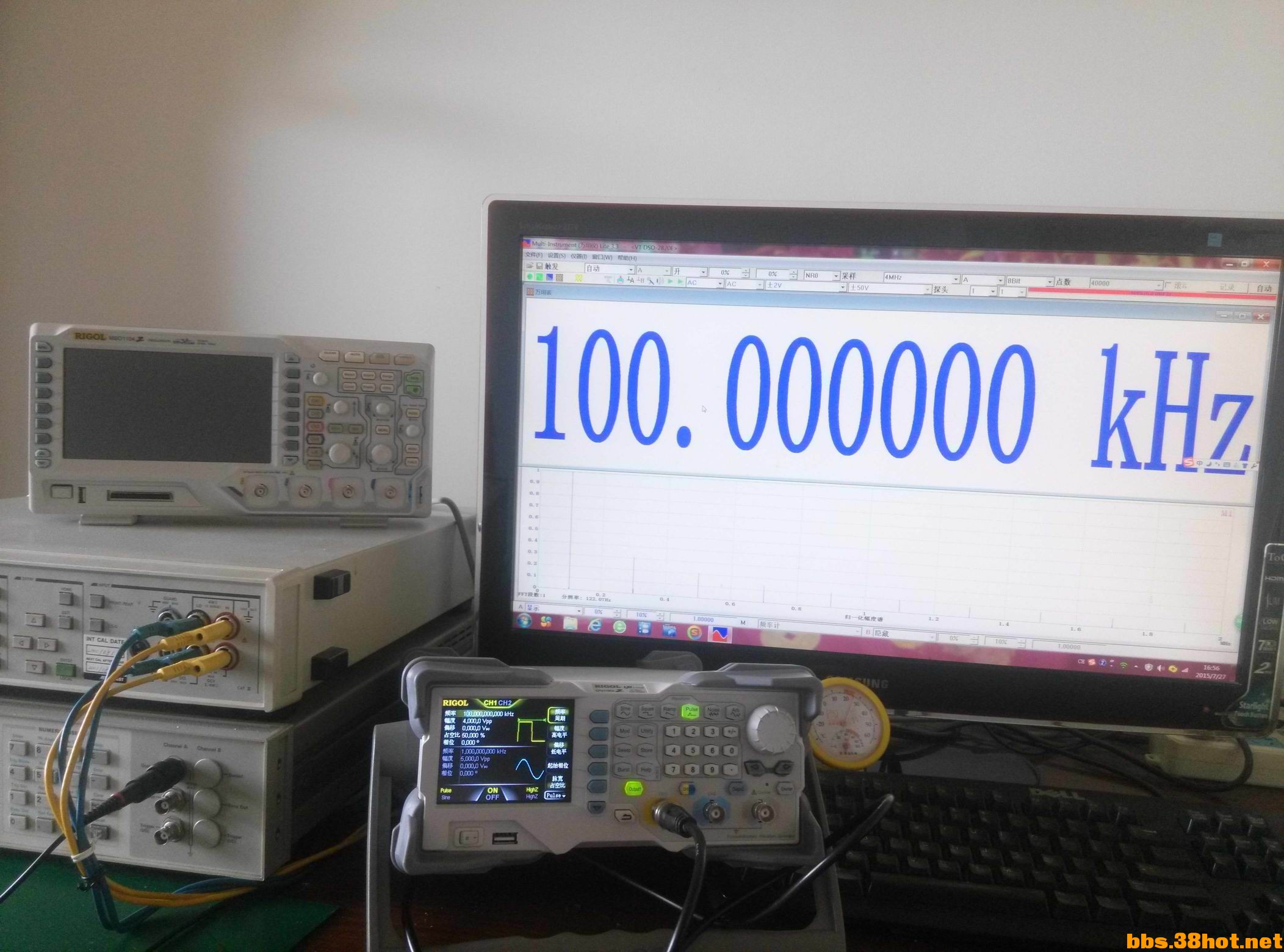

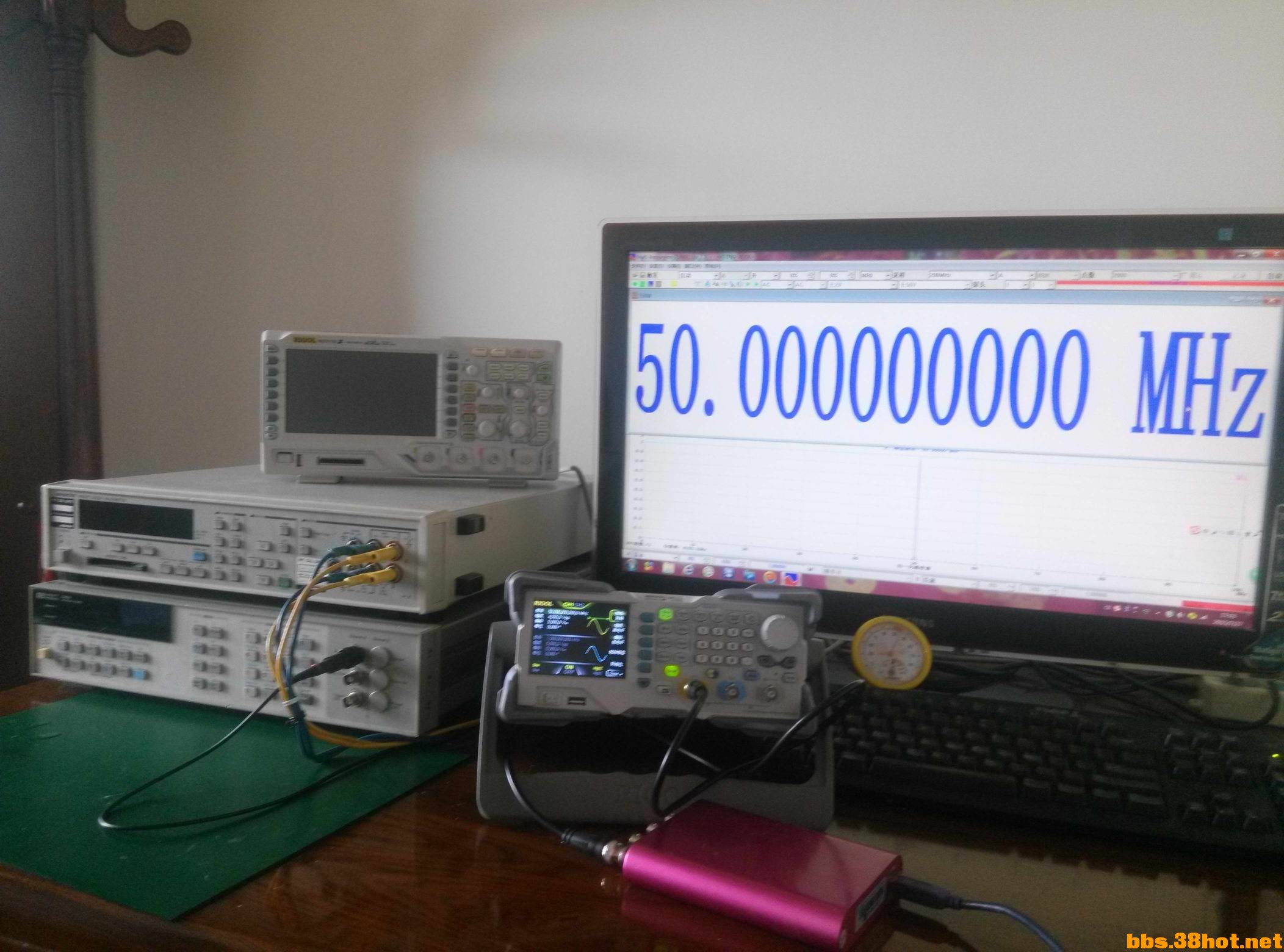

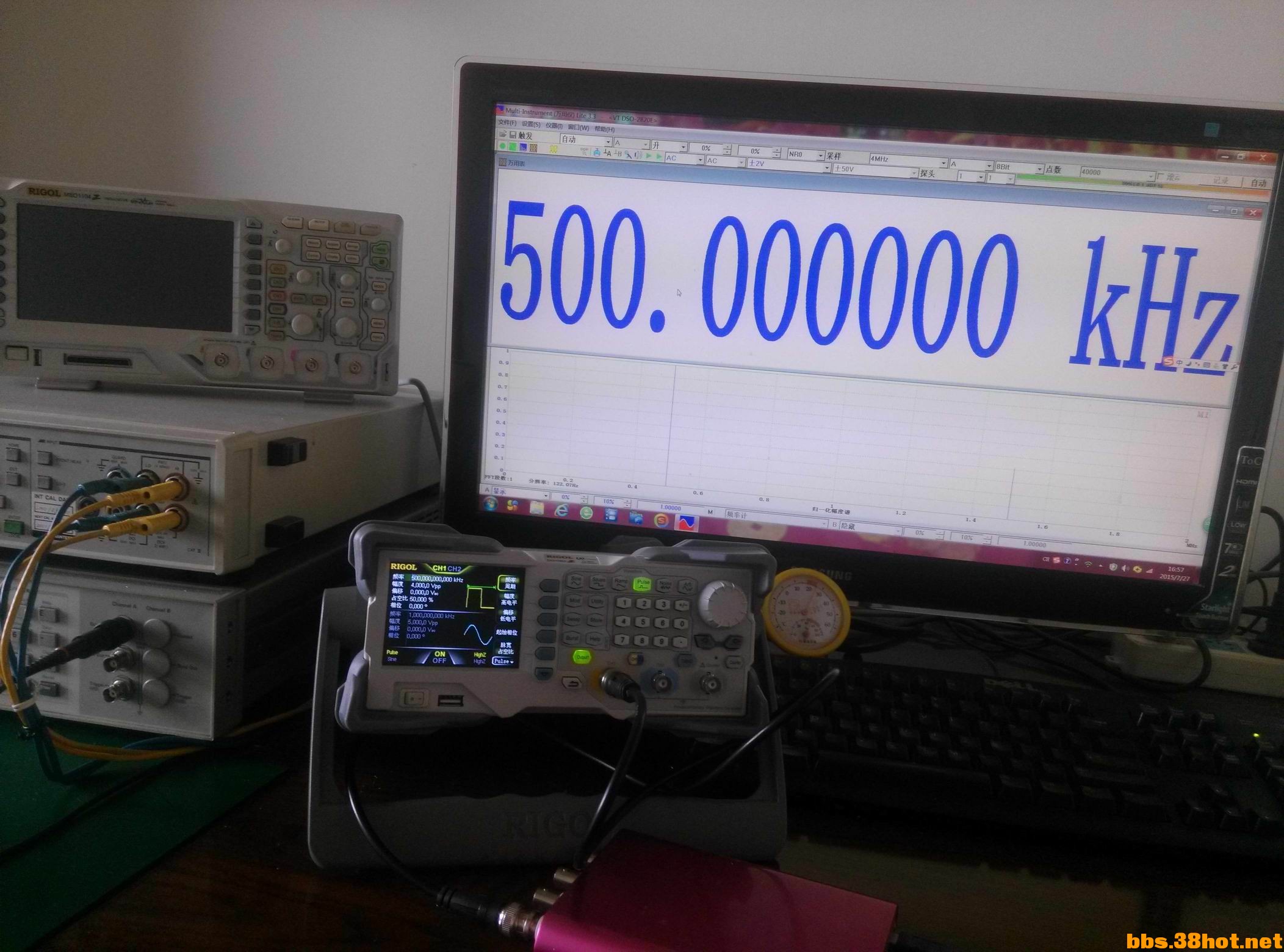

这个示波器+频率计怎么样
 楼主| 发表于 2015-7-27 08:01:55 | 显示全部楼层
50MHz
50MHz
50MHz

没看懂展示的是那一台。

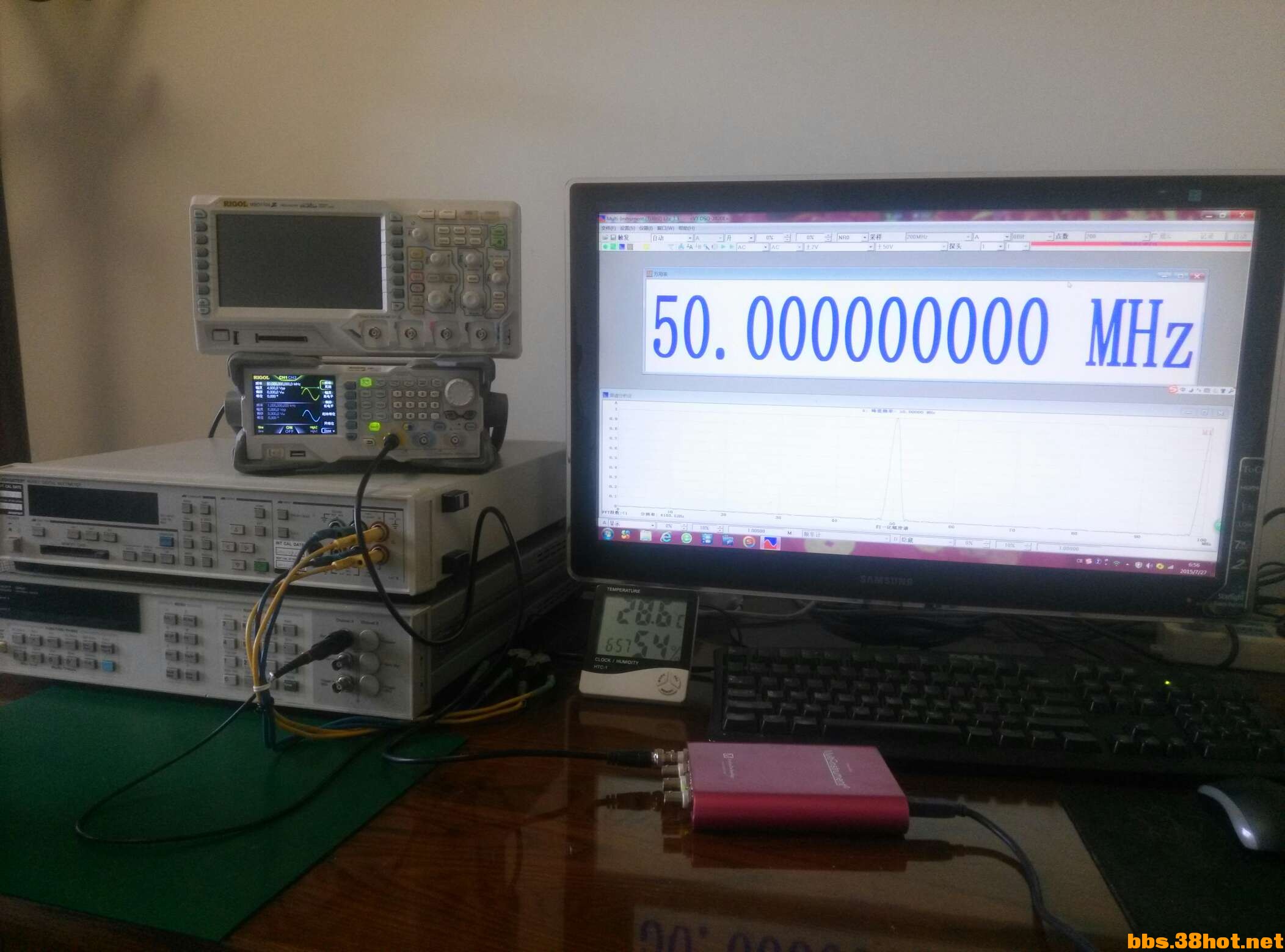

50MHz

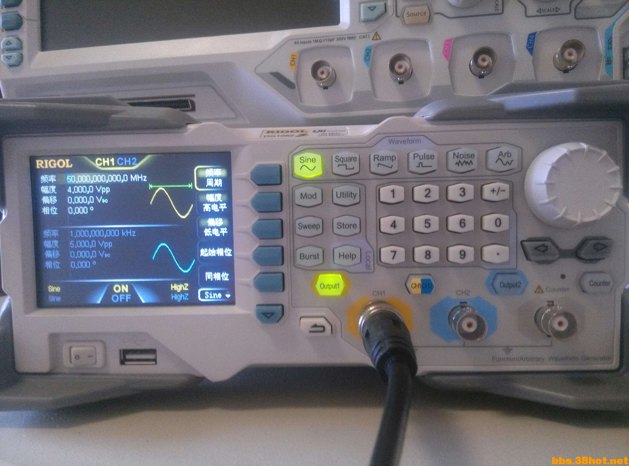

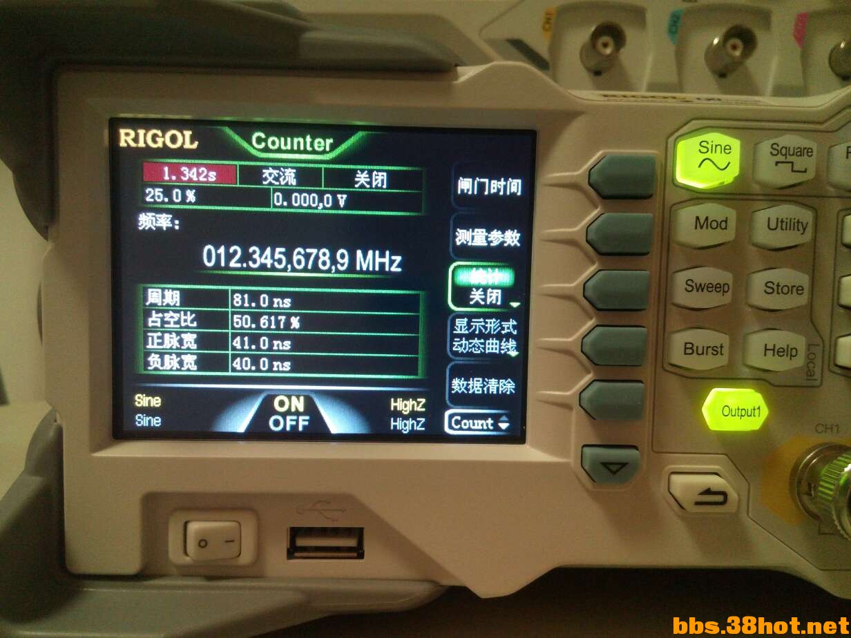

这是源

楼主说的是电脑显示器下的红色小盒子
挺好的!楼主玩的都是高大上!帮顶了
发表于 2015-7-27 08:37:38 | 显示全部楼层
有那么准吗,目测虚拟示波器没有外频标
发表于 2015-7-27 08:56:42 | 显示全部楼层
快达到HP53132速度了,不错。
不过LZ的频率计没外接基准呢。

目测sin曲线有点变形,10M下
发表于 2015-7-27 10:37:11 | 显示全部楼层
这指标到是很高的,也没看是什么示波器。那个源是普源的吗。
 楼主| 发表于 2015-7-27 13:02:40 | 显示全部楼层
早上用的频率计是虚拟示波器的,源是普源的

不是只测了一点,关键的几十点全部正确!

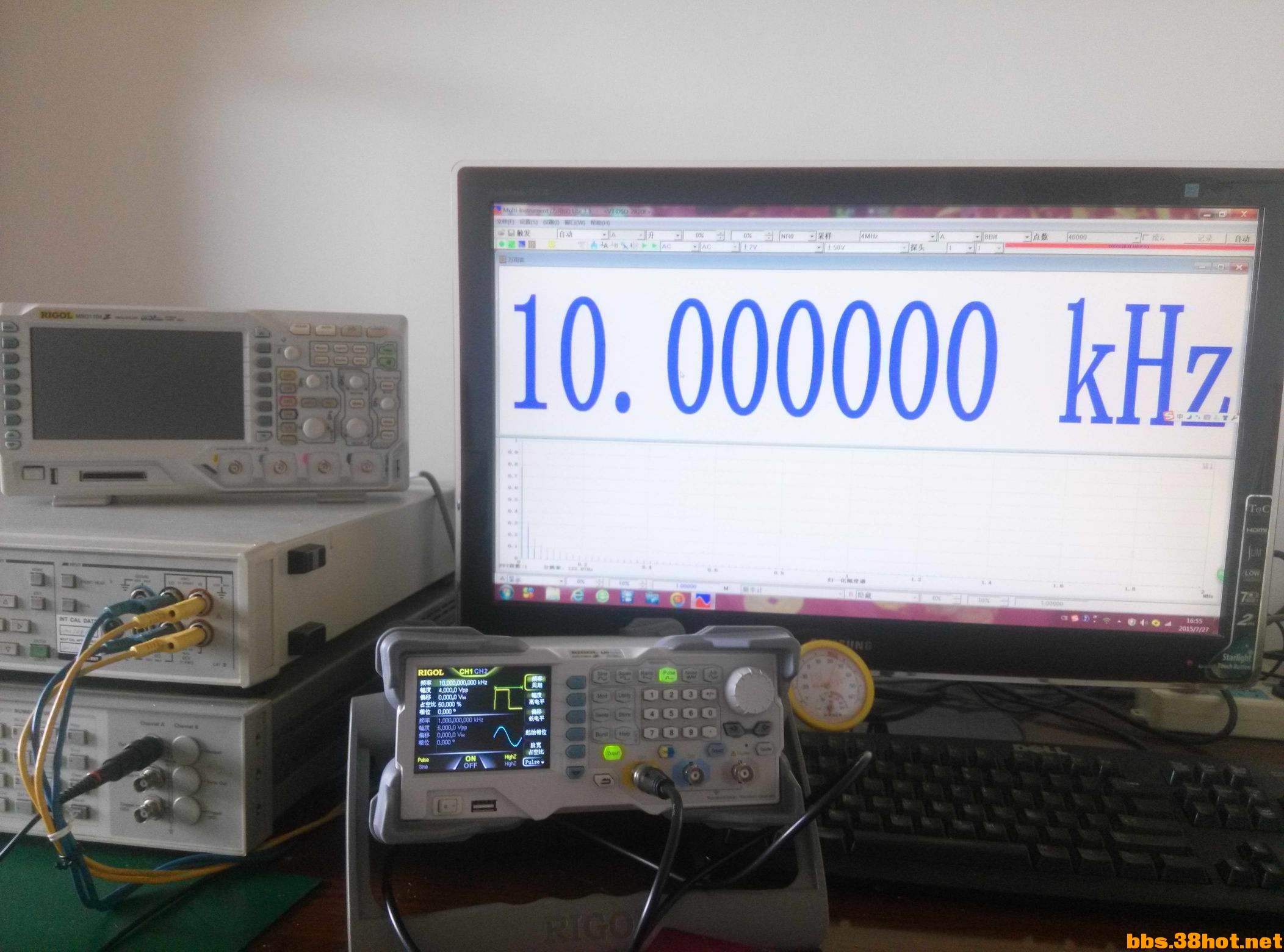

严重怀疑它的精度{:142_369:}{:142_369:}
发表于 2015-7-27 15:12:50 | 显示全部楼层
仪器真先进呀,帮顶
 楼主| 发表于 2015-7-27 18:22:27 | 显示全部楼层
lsp5454 发表于 2015-7-27 14:08
严重怀疑它的精度

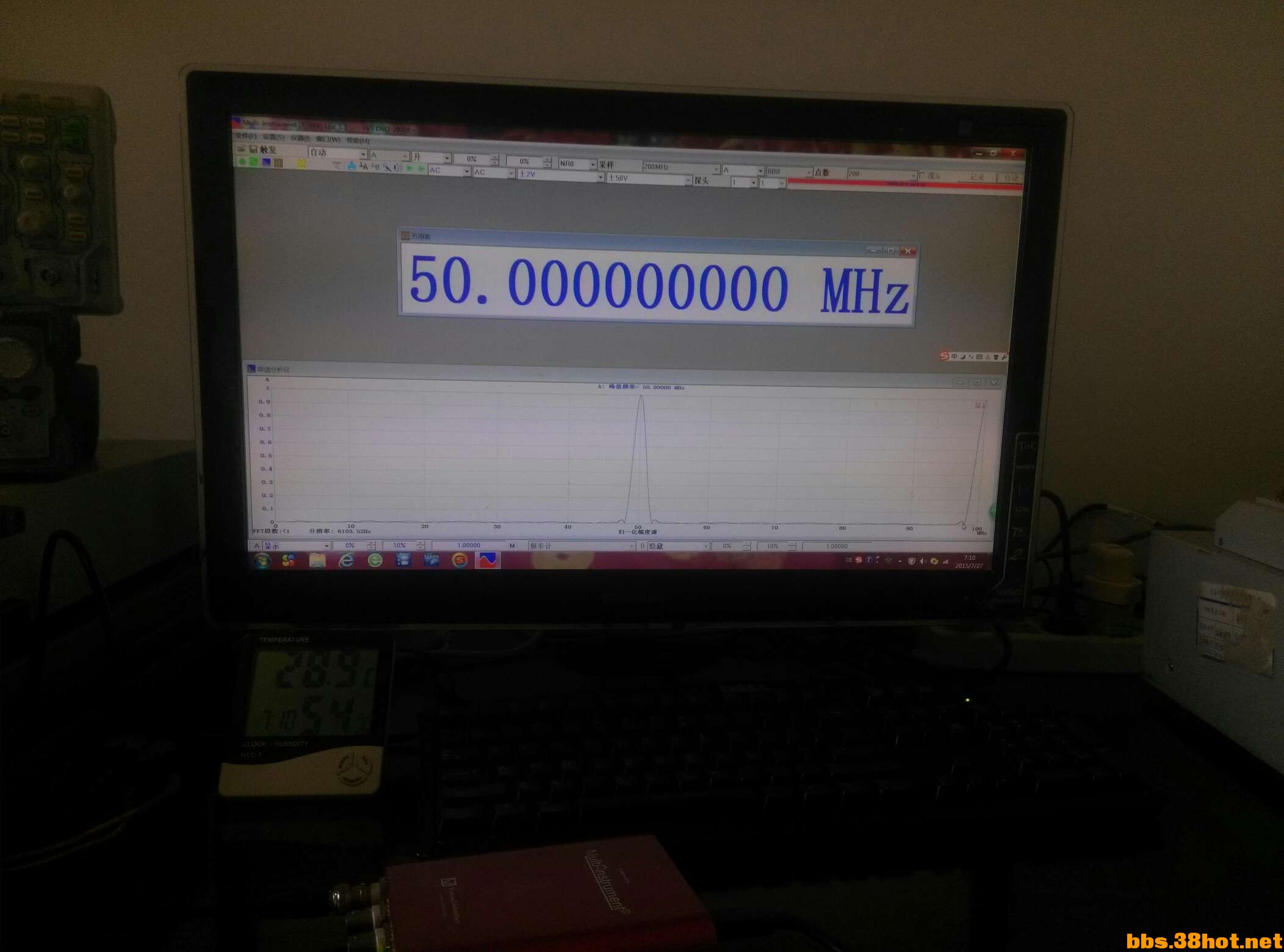

不信没关系的

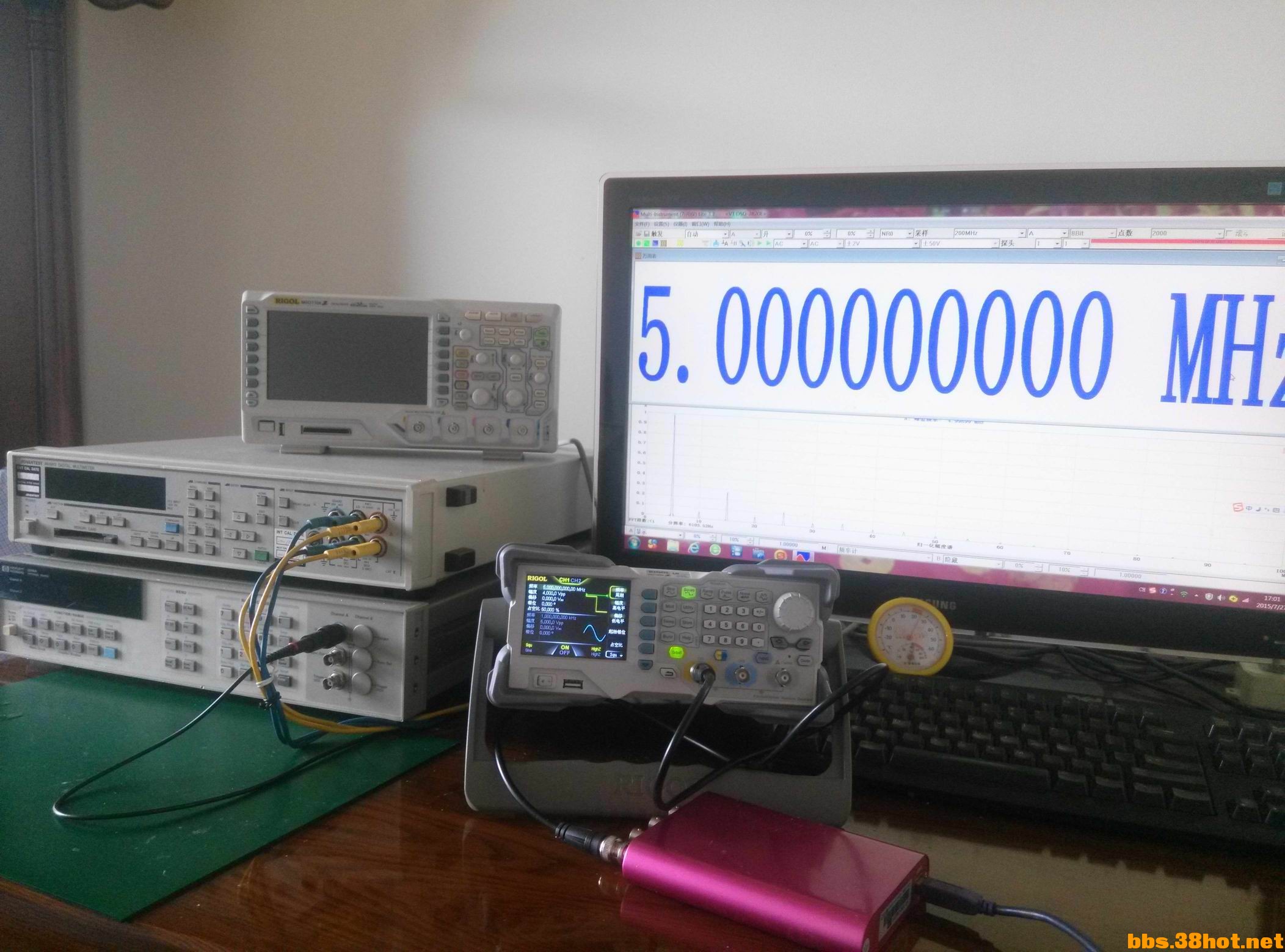

补充几张

显示的频率是设置输出,还是捕获的呢?
如果是捕获的,信号源是谁呢?
 楼主| 发表于 2015-7-27 20:05:04 | 显示全部楼层
一个是源系统,一个是测量系统,背靠背的

我还以为是等精度测量。如果测1 . 000 000 000 001 K,能出1 000 . 000 000 001 就更牛了,

貌似两台8位半,太奢侈了。
普源的源有这么高的精度?表示怀疑,即使外接10M铷原子钟也未必达到这个精度。我见过一篇文章测试普源的信号源,用的斯坦福的频率计测试,外加原子钟也到不了一排0
发表于 2015-7-27 22:03:32 | 显示全部楼层
楼主的显示器是源的显示吧?要是测量的用示波器咋没看见开机与连线呢?如果这源有如此高的精度恐怕伽钟都逊色了。

显示器是频率计的显示
源是普源DG1062Z的,可提供输入12位的频率值
频率计与源是背靠背的,没有共享任何公共频率基准

LZ测个10.000 000 001MHz,10. 000 000 002MHz看看,

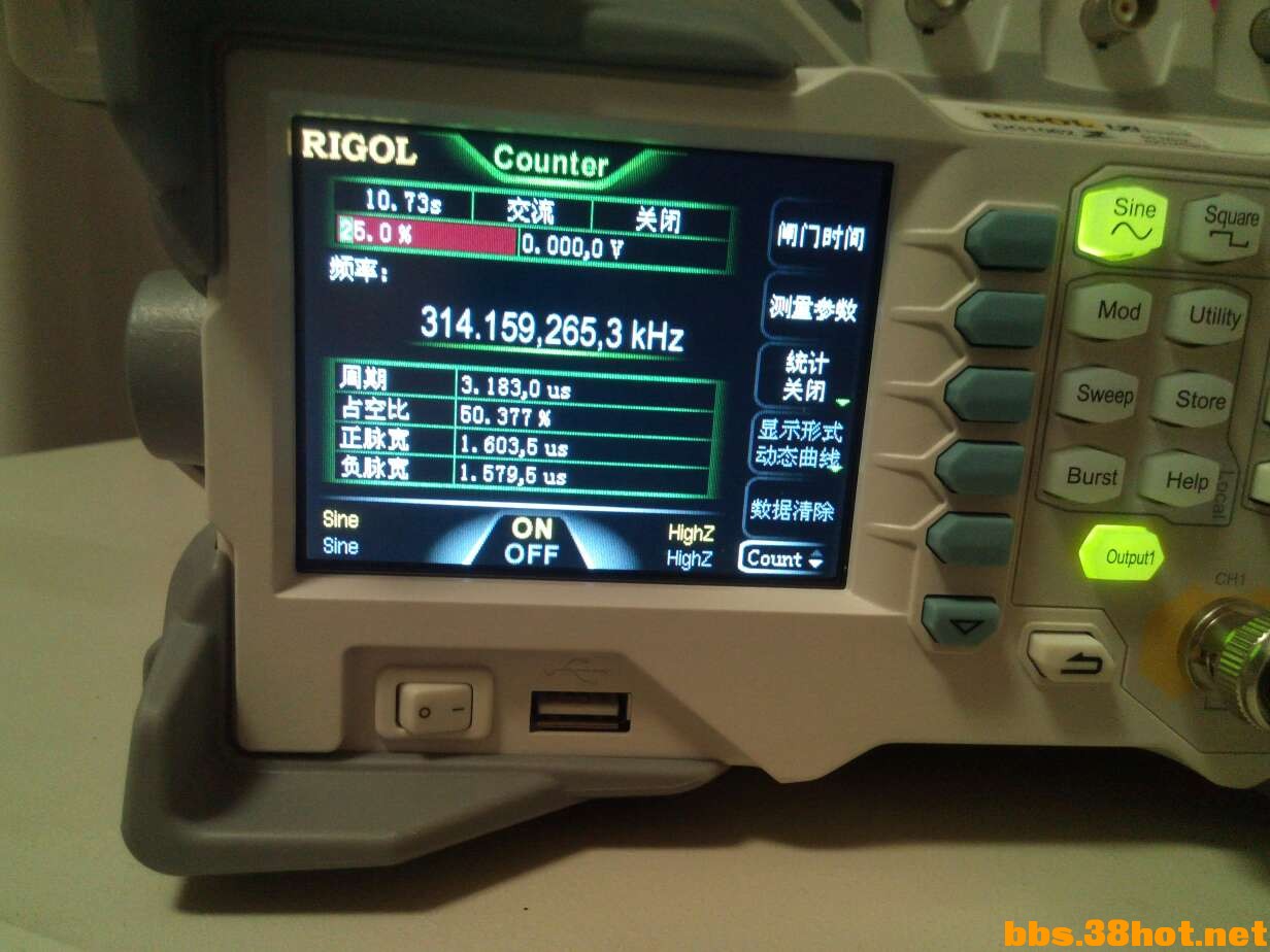

 楼主| 发表于 2015-7-28 22:17:01 | 显示全部楼层
0123456789    和 3141592653
