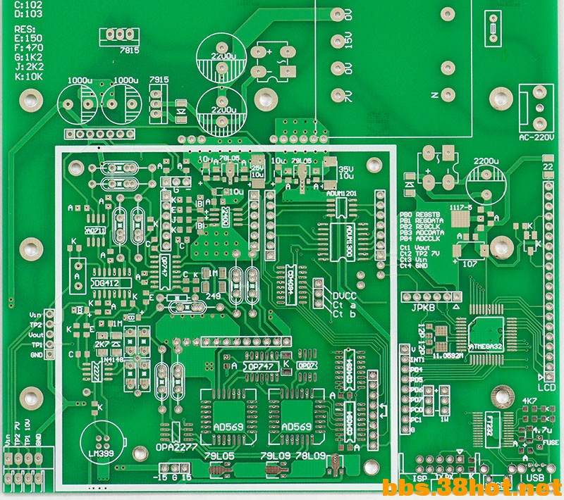

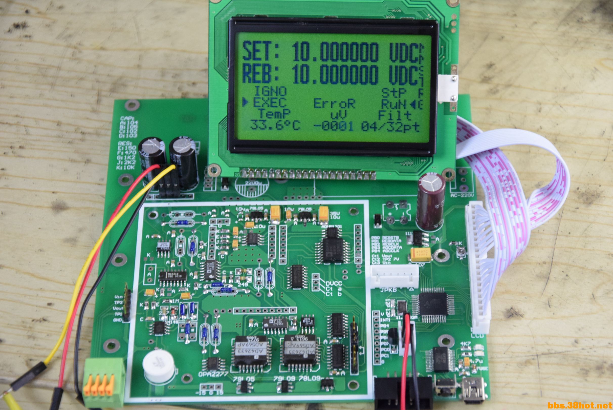

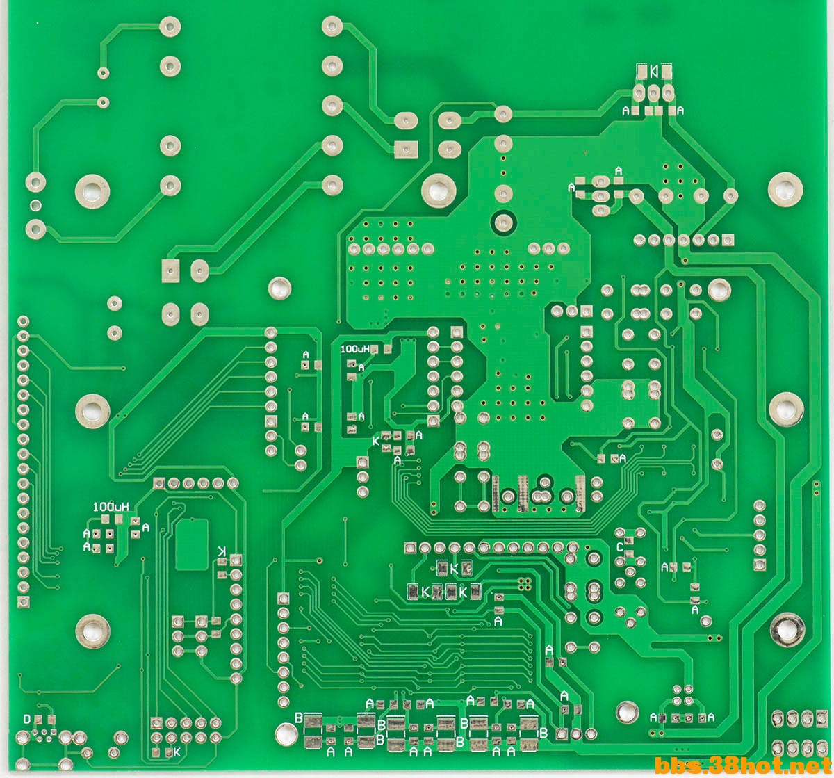

由于 PCB 设计者突如其来的勤勉,所以在第二期 PCB 中,TR 把廉价版的 DAC 转移到了主板上 --- 这样就不用总带一块大大的 DAC 转换板啦。同时既然此 PCB 只为廉价版设计,因此取消了标准版的 2.5V 基准分压电阻,并对标准版中不太适合廉价版的部分做了修订,因此特别说明如下。
廉价版第二期 PCB 布局,正面
背面

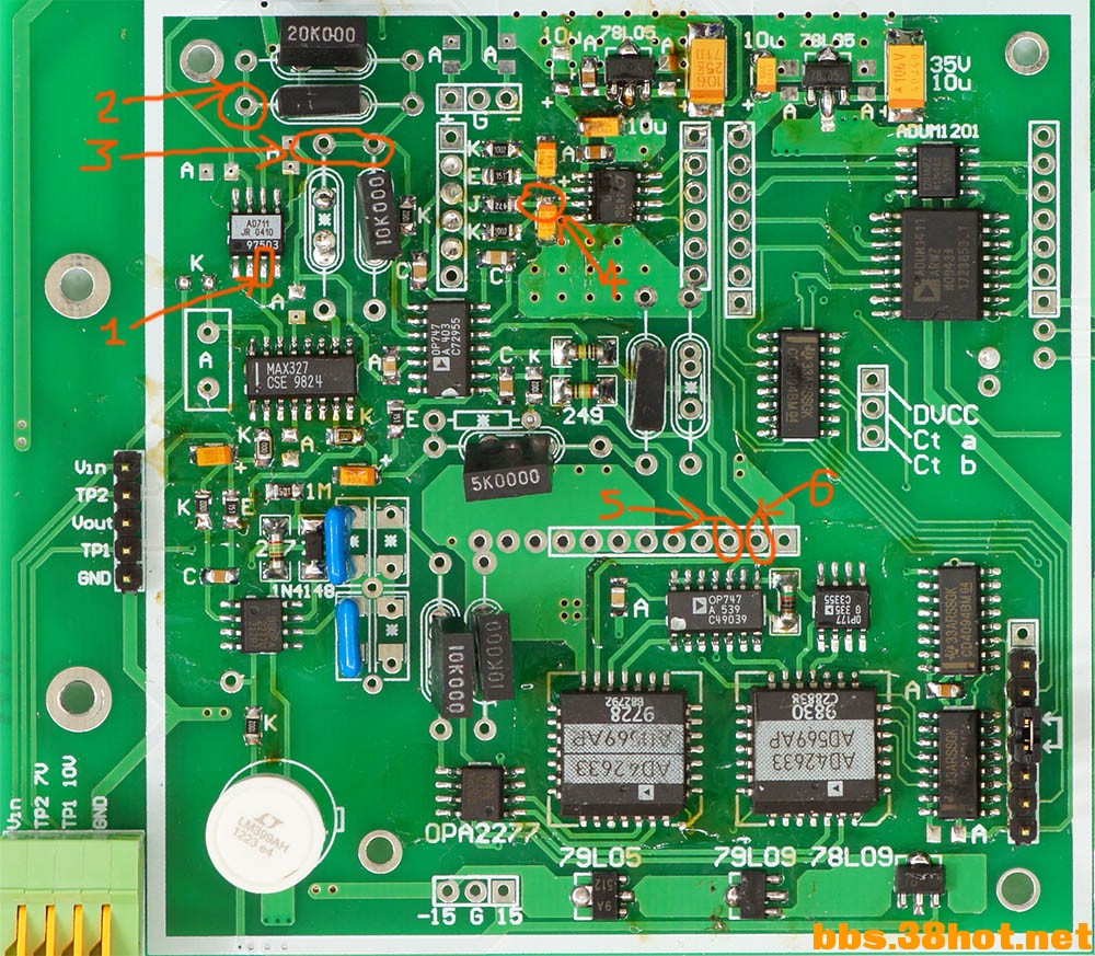

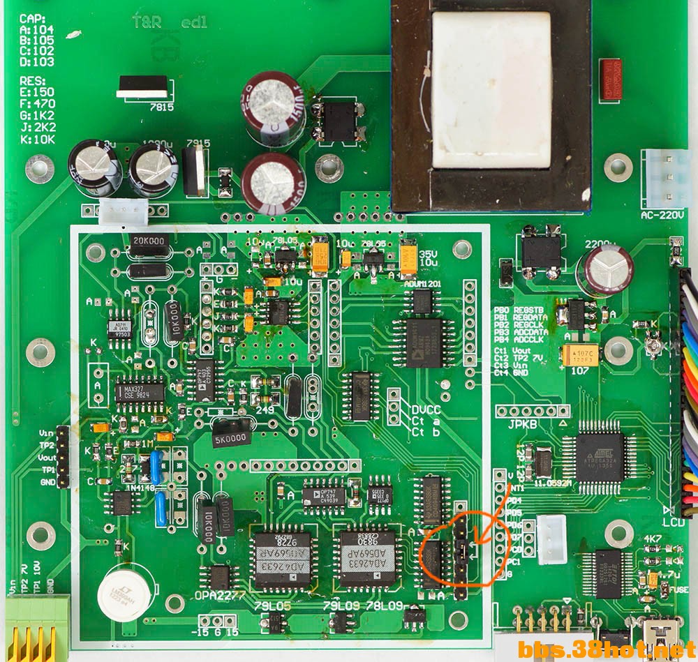

正面,未说明或更改的电阻:
安装后的样子,请注意参考!!!

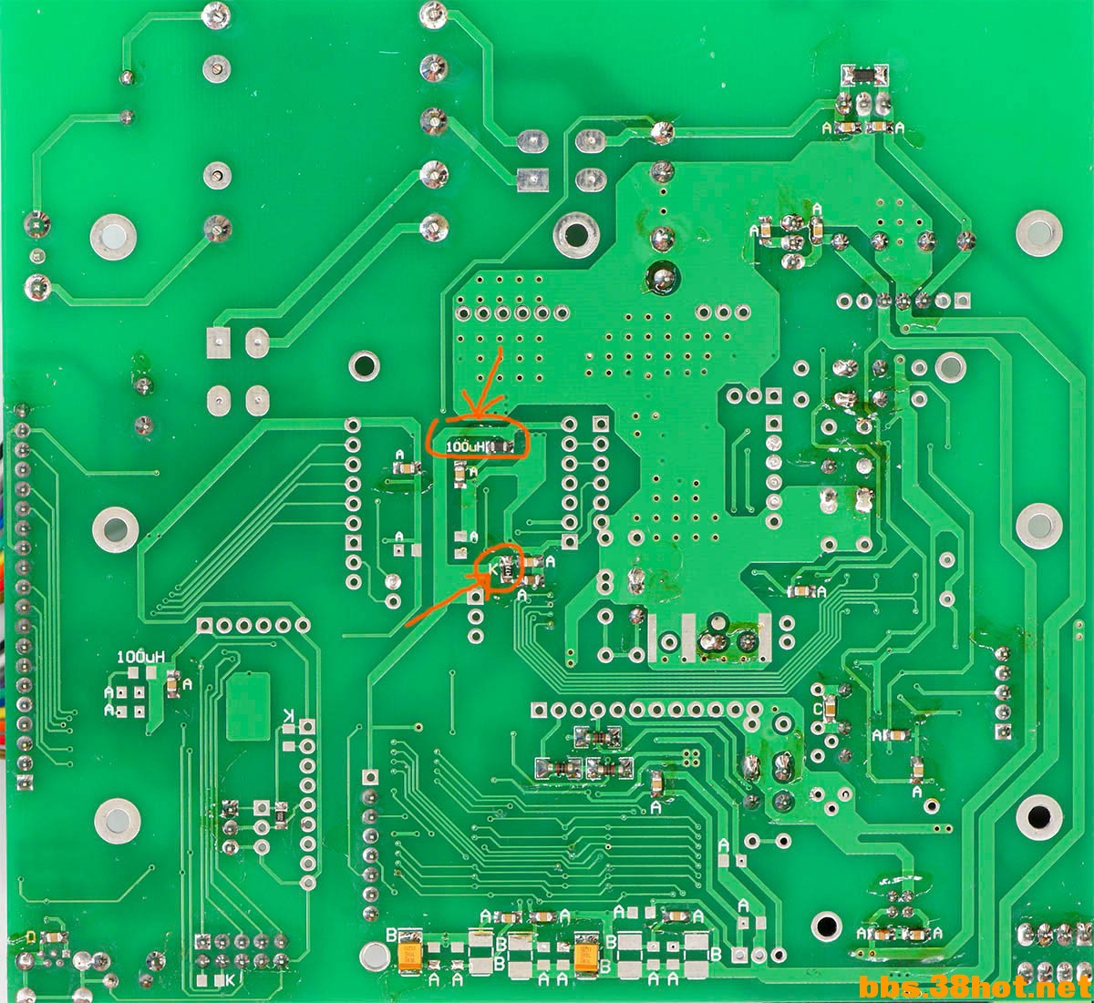

背面,根据第一期情况特别说明:千万不要漏焊这个电阻,否则模拟板总控的移位寄存器无法工作!!!

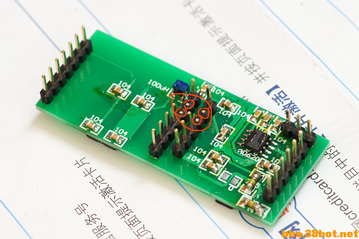

此外,磁耦的电感也请不要忘记 --- 如果使用 ADS1232 的 ADC,则此电感位于转换板上

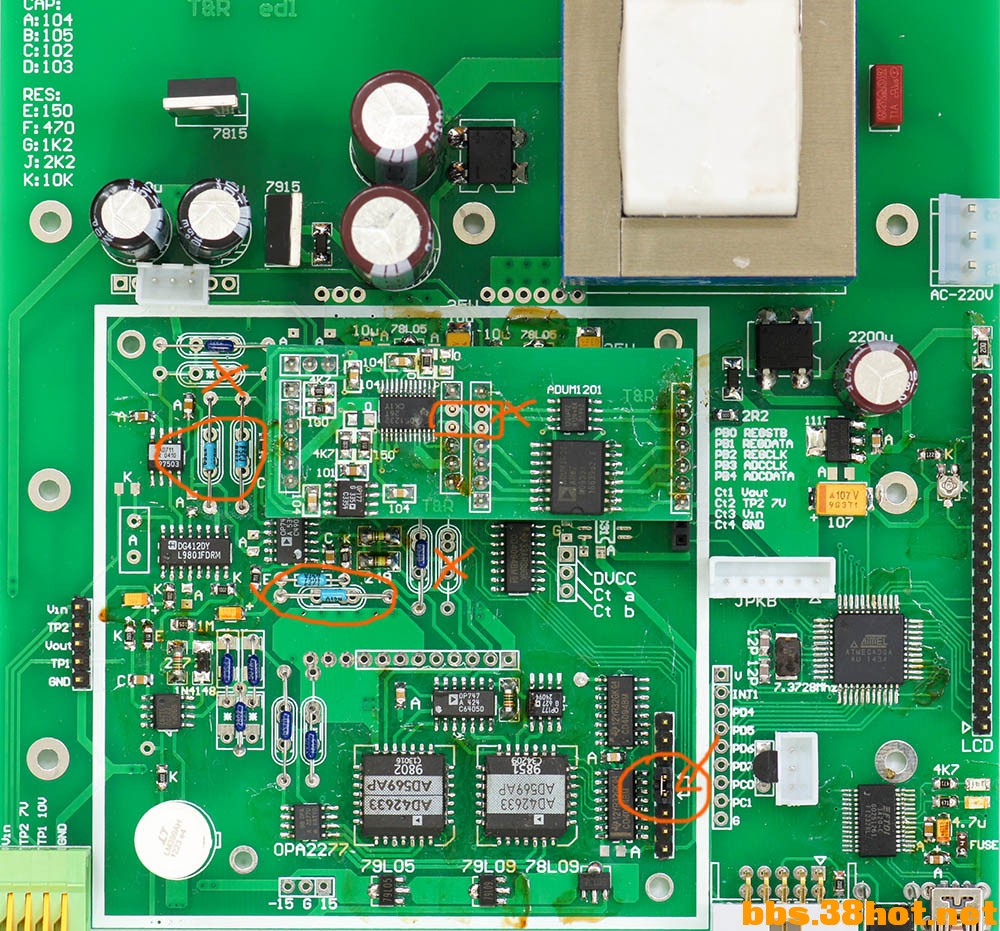

正面总装,注意 DAC 转移到主板后,务必插上图中的跳线!!!
TR 把磁耦也转移到了主板上,但使用廉价版 ADS1232 ADC 的,请注意磁耦还是照旧焊接在转换板上,且移除 4 根插针,维持不变!!

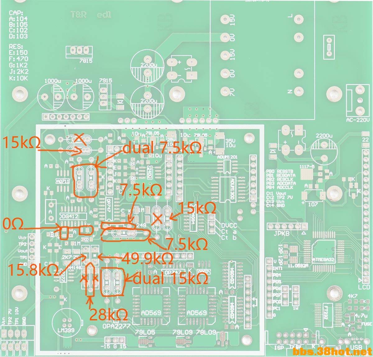

附录:第二期 PCB 默认为 LTC2400+AD569 的版本,下图为该组合的总装,供有需要的坛友参考。
其中,
399 升压电阻为上臂 8K571,下臂 20K 属箔电阻,其中 8K571 可用 10K 和 60K 并联而成
输入衰减电阻与 ADS1232 不同,2400 要求比例为 7.5:5,因此上臂使用 20K 和 60K 并联而成,下臂 10K
DAC 输出缓冲保持一致,但调整为 5K 和 20K 的金属箔电阻
如使用套件中的 RNC50 蓝精灵电阻,则
399 升压电阻为上臂 49.9kΩ 并联 15.8kΩ = 12kΩ,下臂 28kΩ
输入衰减上臂 6.81kΩ,下臂 4.87kΩ(比例为 5:7,与金属箔方案略有不同)
DAC 输出缓冲保持一致,上臂两个 7.5kΩ 并联为 3.75kΩ,下臂 15kΩ
此图仅供参考,金属箔方案:

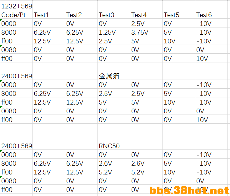

附录 2:自检不过 debug 时各各测试点的电压,
1232+569,参考 87 楼
https://bbs.38hot.net/forum.php?m ... page%3D1&page=9
2400+569 的测试点:
正确的电压:

楼主,图三和图四十一个精密电阻不能对应起来哦,是以图四为准吗?
 楼主| 发表于 2015-7-29 10:41:18 | 显示全部楼层
非常抱歉!写错了 以实物为准,马上更正...

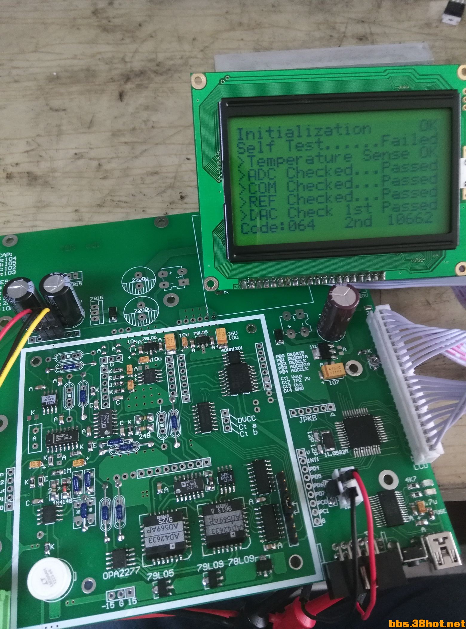

发表于 2015-8-4 13:12:56 | 显示全部楼层
更新固件后自检通过。
