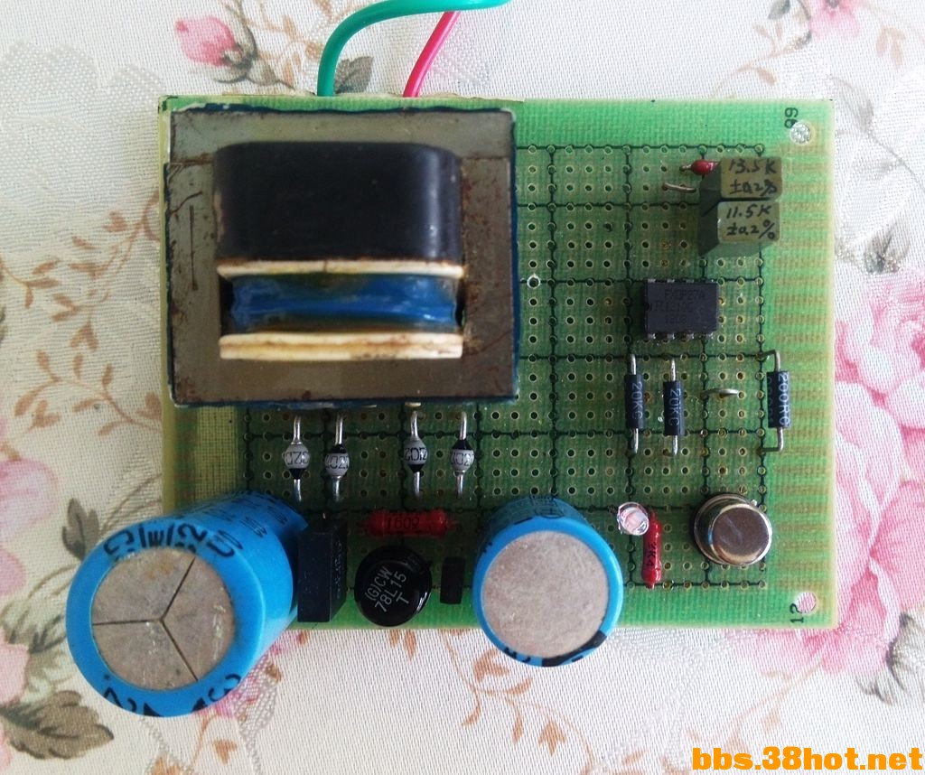

國產土雞(2DW14C+OP27A)
发表于 2015-7-25 20:00:09 | 显示全部楼层 |阅读模式

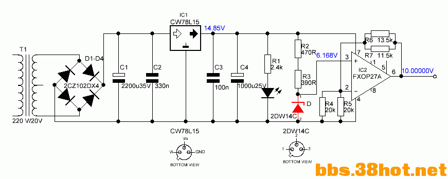

全部元件均為國產
國產運放升壓10V電壓基準電路圖
國產運放升壓10V電壓基準電路圖

有意思,测试曲线有没有
发表于 2015-7-25 20:37:06 | 显示全部楼层
做成恒温的还可以,不知噪声如何
发表于 2015-7-25 20:58:39 | 显示全部楼层
7815的温漂及电源波动会通过Zener的内阻影响基准电压。建议使用自举电路。
OP27是个安静的运放,但是带宽较高,容易振荡,建议适当增加补偿。
至于噪声,基本完全取决于2DW14的素质,目前各厂产品差异较大,各安天命吧。
OP27是个安静的运放,但是带宽 ...
咋加自举
发表于 2015-7-26 01:19:27 38hot手机频道 | 显示全部楼层
运放出来的电压供电,自举。

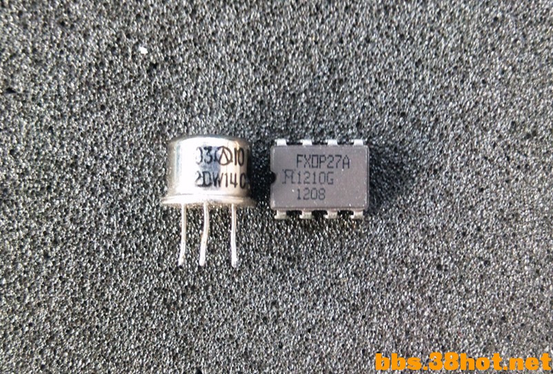

全国产?OP27A也是国产的?建议运放使用国产F033,这样才是全国产的。
 楼主| 发表于 2015-7-26 08:47:45 | 显示全部楼层

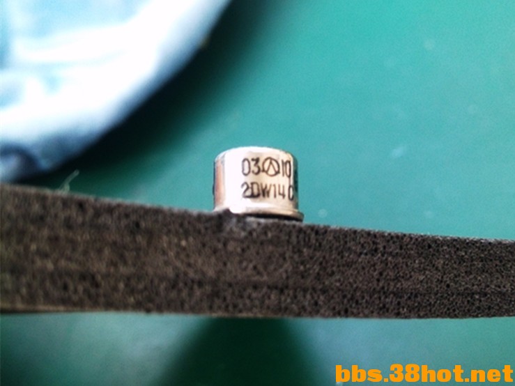

2DW14C
2DW14C
2DW14C+FXOP27A
2DW14C+FXOP27A

发表于 2015-7-26 11:16:53 | 显示全部楼层
除了那个2DW14外,FXOP27A会是国产的?没法信。
 楼主| 发表于 2015-7-26 11:43:40 | 显示全部楼层

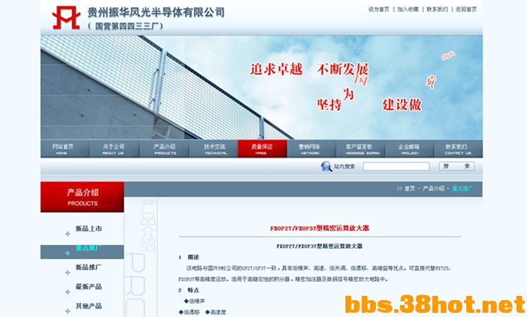

http://semi4433.com/show_cp.aspx?id=46
发表于 2015-7-26 12:11:07 | 显示全部楼层
按您的链接查到了,算是国产的吧。风光(4433厂)仿了不少优秀的运放,遗憾的是没有自己的datasheet,令人难以确信它们能与国外同系列产品通用。缺少datasheet的坏处就是无法以国外同型号产品的参数来做设计,这直接导致设计公司弃用国产器件。这一点风光不如同一个集团的永光公司,就是873厂。不过2DW14C倒是永光的中光牌...兄弟的获得途径很方便么?

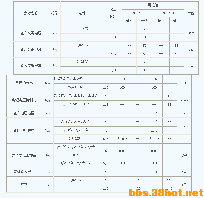

你所要的datasheet ,是不是主要指的是那些曲线?

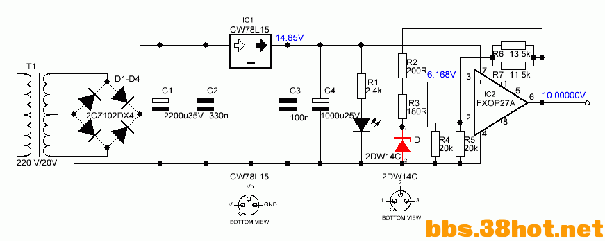

接受大家的建议,基准管改为自举供电。

不是,我说的datasheet,是指记录了特定产品主要的性能数据列表、测试曲线、物理尺寸和销售代码,还可能提供官方设计的应用电路图。
 楼主| 发表于 2015-7-26 16:45:12 | 显示全部楼层
longshort 发表于 2015-7-26 16:17
不是,我说的datasheet,是指记录了特定产品主要的性能数据列表、测试曲线、物理尺寸和销售代码,还可能 ...
产品数据手册,估计是有的,只不过不能在官网下载,不过大部分都是照抄国外。4433官网的OP27应用电路,就是把AD的OP27 应用电路,运放型号改了一下而已。

国产OP27是有自己的Datasheet的,写的还很详细,包括国外d.s.中的全部参数,除此之外还给了使用提示,指标测试等内容,我用过,完全可以替代国外的,指标一点不差。
发表于 2017-12-28 10:54:55 | 显示全部楼层
tubefans 发表于 2015-7-26 16:45
产品数据手册,估计是有的,只不过不能在官网下载,不过大部分都是照抄国外。4433官网的OP27应用电路,就 ...
通过经销商,问厂家是能要到完整的datasheet的,写的还是很详细的

发表于 2017-12-28 15:15:08 | 显示全部楼层
tubefans 发表于 2015-7-26 16:09
接受大家的建议,基准管改为自举供电。
你这能自举?
